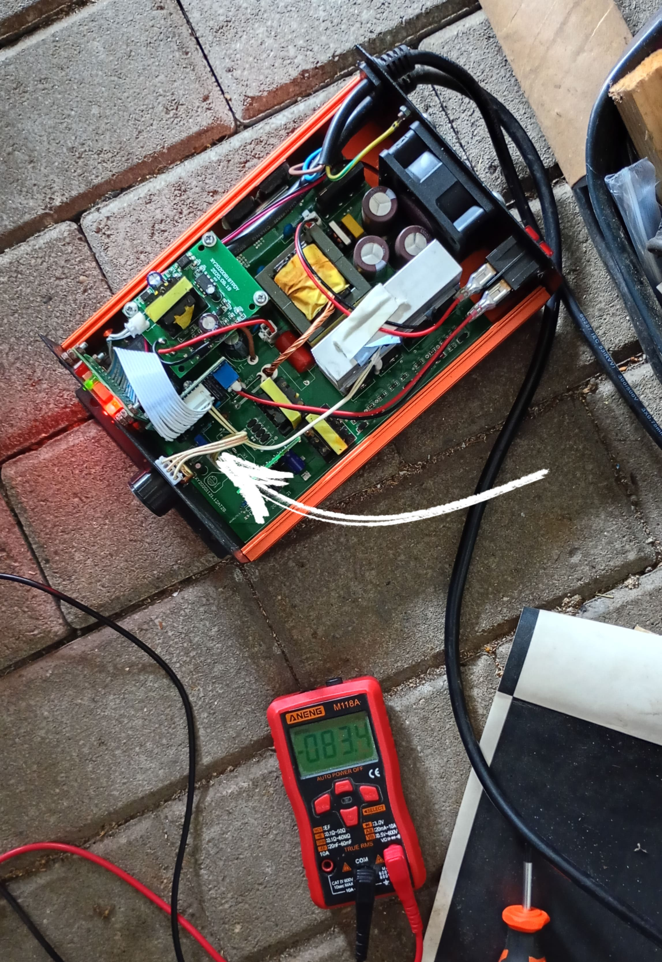

mein Problem hat sich leider noch nicht gelöst.
Auf Nachfrage beim Verkäufer, der sich dann telefonisch meldete, wurde mir ein neues Ladegerät zugeschickt.
Der Lüfter soll eigentlich laufen, jedoch läuft dieser nicht.
Nun meldet sich der Verkäufer nicht mehr.
Gibt es einen Schaltplan damit ich die Steckverbindungen überprüfen kann?
Hat jemand auch solche Erfahrungen gemacht ? Habt ihr Tipps?
Vielen Dank schonmal.

Hallo BenniF,
die Blei-Akkus waren Anfang September schon leer (wenn nicht bereits defekt) und jetzt - gut zwei Monate später - wird da nicht mehr viel Leben drin sein, selbst wenn das alternative Ladegerät funktionsfähig sein sollte.
Die einzige Möglichkeit jetzt noch zu retten, was zu retten ist, wäre aus meiner Sicht, mit einem 12-Volt-Auto-Batterie-Ladegerät jeden einzelnen 12-Volt-Block der Batterieserie einzeln aufzuladen und wenn dann alle sechs voll sind, einen Fahrversuch zu machen, ob die Akkus überhaupt noch lebensfähig sind. Dann könnte man auch das neue Ladegerät noch einmal testen, ob es am teilgeleerten Akku anspringt.
Natürlich muss dazu der Schutzschalter eingeschaltet werden, der ggf. ein oder zwei weitere Schaltvorgänge braucht bevor er drin bleibt.
Die Gesamtspannung an den Batterien zu messen schadet nicht, obwohl das Foto zeigt, dass die Batterien richtig verschaltet sind.
