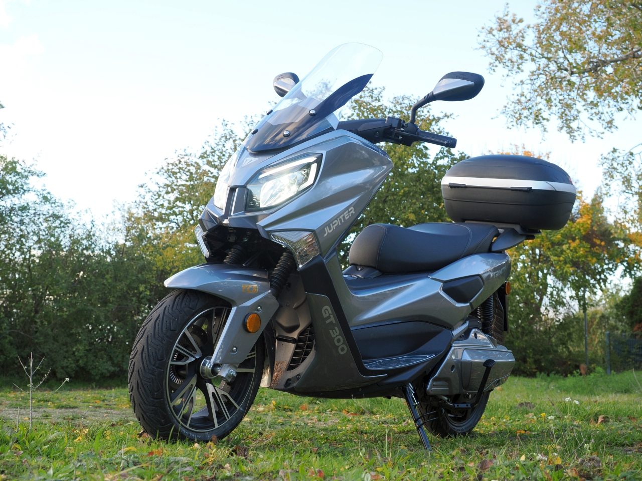

Moin!
Nach langer... langer "Schwangerschaft" ist es nun der Jupiter GT300 geworden und doch kein Suzuki Burgman 650. Den Ausschlag gaben die Argumente
1. Strom kann ich im Zweifelsfall selber machen. Benzin nicht!
2. Die Probefahrt. Das Grinsen danach hätte man mir nur chirurgisch wieder entfernen können... :mrgreen:
Das isser:
Da es draußen pisst ohne Ende, gibts erstmal keine weiteren Fotos, die Abdeckplane gibt jetzt nicht so das perfekte Fotomotiv ab... Aber reiche ich natürlich nach...

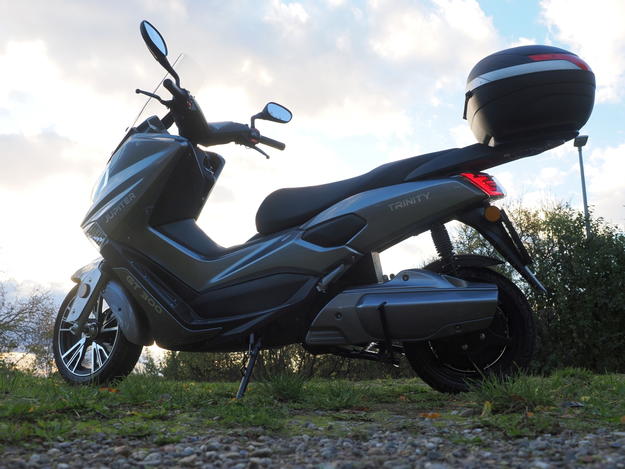

Aber zur Versöhnung hab ich den erstbesten Sonnenstrahl genutzt für ein paar Fotos:
