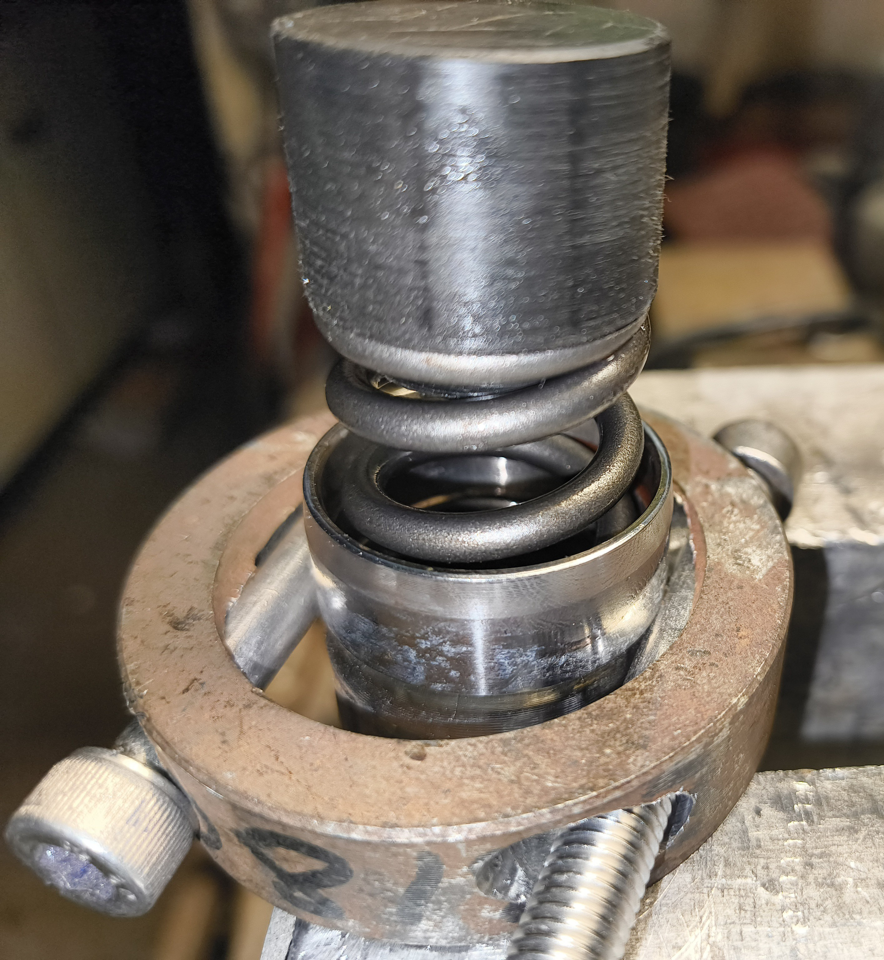

Hallo, ich habe mich heute Abend mal schnell an die Gabel gemacht.
Die Firma BMW spielt hier leider mit der Showa OEM Gabel schon in der unteren Liga.
Mein erklärtes Ziel war es eigentlich das Gewinde der Gabelkappe zu ermitteln und mir entsprechende einstellbare Gabelkappen zu besorgen.
Leider gibt's kein Gewinde sondern nur einen Stopfen der mit einem kleinen Sprengring 30x1,5mm gehalten wird... :lol:
Man muss sich wirklich wundern, ich hätte sowas an einem Fahrrad oder einem 50ccm Roller erwartet.
Wie dem auch sei, ich habe mir fix zwei 20mm Vorspannstücke gedreht und werde das ganze morgen wieder zusammen setzen.
Zum zerlegen hab ich mir auch noch was gebastelt um einen Abzieher ansetzen zu können.

Zusammen gebaut und probegefahren. Deutlich straffer, 15mm hätten wohl auch gereicht aber ich teste das jetzt erstmal so. Der Effekt ist direkt spürbar wenn man vom Seitenständer geht sackt alles nicht direkt so zusammen.
Wer auch nichts an der Gabel machen will dem empfehle ich trotzdem die Gummikappen zu entfernen und etwas Fett aufzutragen. Bei mir war der Anfang zum festgammeln schon zu erkennen. Beim nächsten Service an der Gabel/ Undichtigkeit etc. kann das doof sein.
