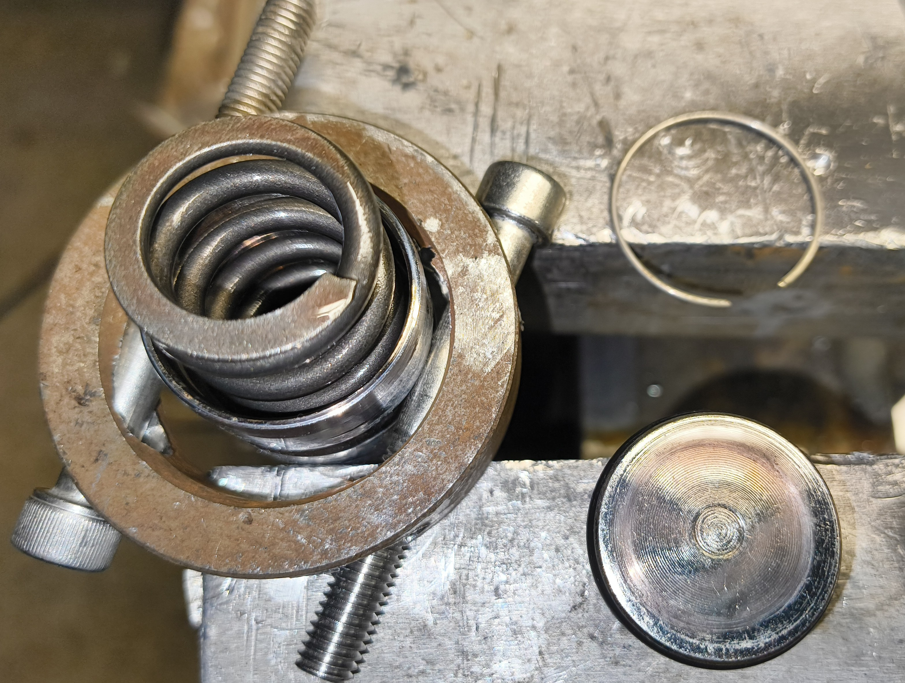

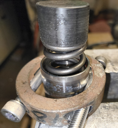

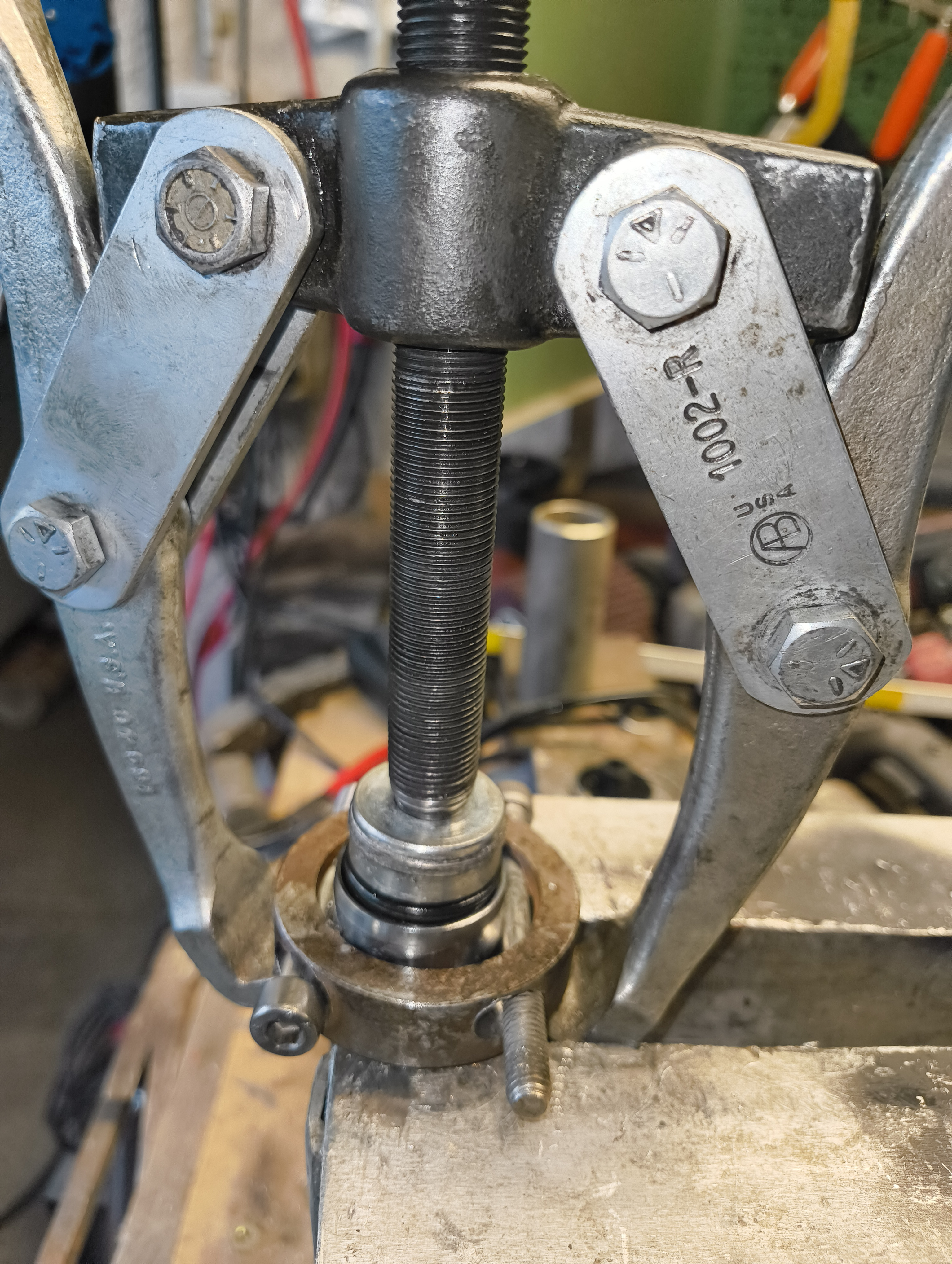

Hallo, ich habe mich heute Abend mal schnell an die Gabel gemacht.
Die Firma BMW spielt hier leider mit der Showa OEM Gabel schon in der unteren Liga.
Mein erklärtes Ziel war es eigentlich das Gewinde der Gabelkappe zu ermitteln und mir entsprechende einstellbare Gabelkappen zu besorgen.
Leider gibt's kein Gewinde sondern nur einen Stopfen der mit einem kleinen Sprengring 30x1,5mm gehalten wird... :lol:
Man muss sich wirklich wundern, ich hätte sowas an einem Fahrrad oder einem 50ccm Roller erwartet.

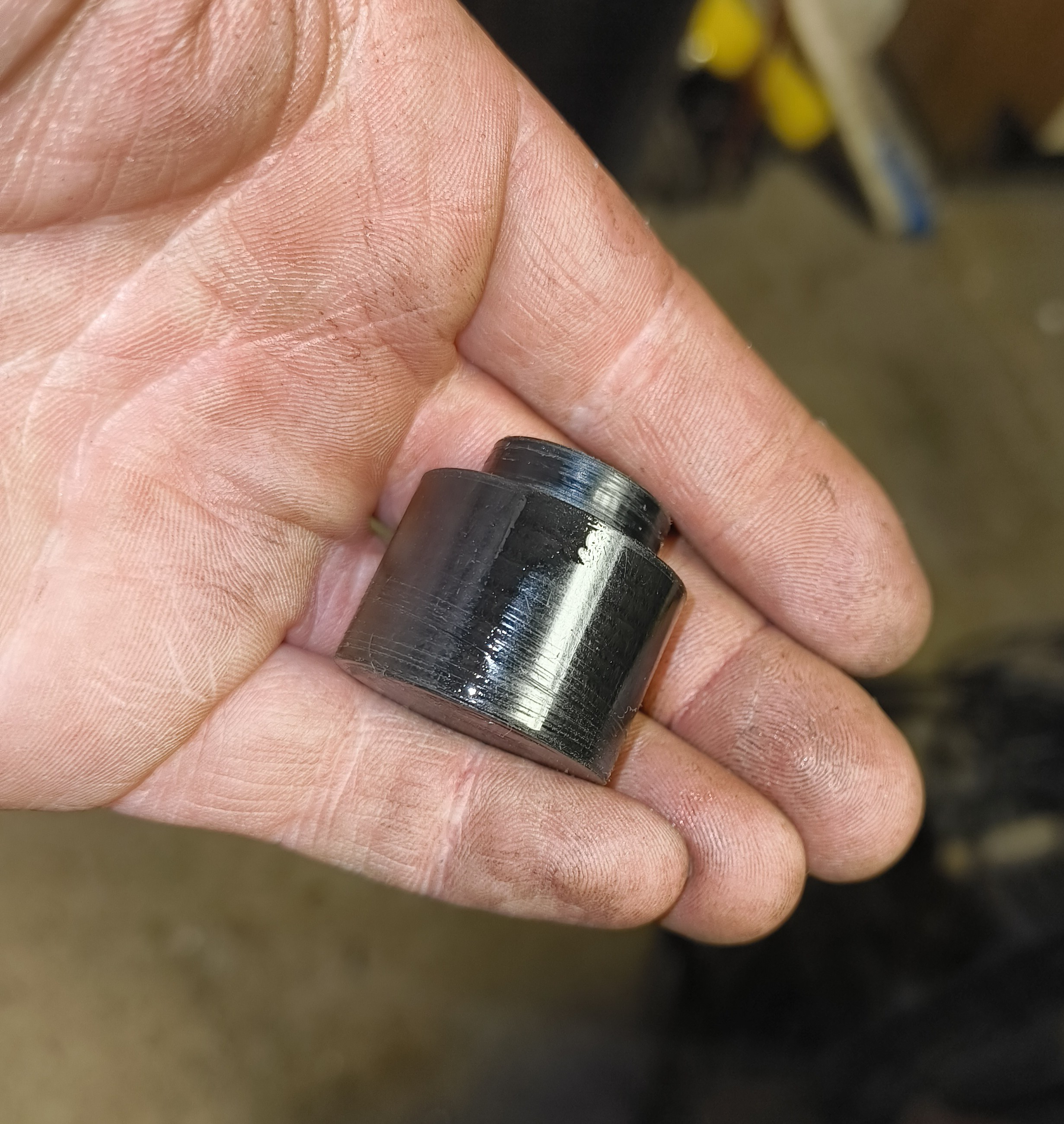

Wie dem auch sei, ich habe mir fix zwei 20mm Vorspannstücke gedreht und werde das ganze morgen wieder zusammen setzen.
Zum zerlegen hab ich mir auch noch was gebastelt um einen Abzieher ansetzen zu können.

Zusammen gebaut und probegefahren. Deutlich straffer, 15mm hätten wohl auch gereicht aber ich teste das jetzt erstmal so. Der Effekt ist direkt spürbar wenn man vom Seitenständer geht sackt alles nicht direkt so zusammen.

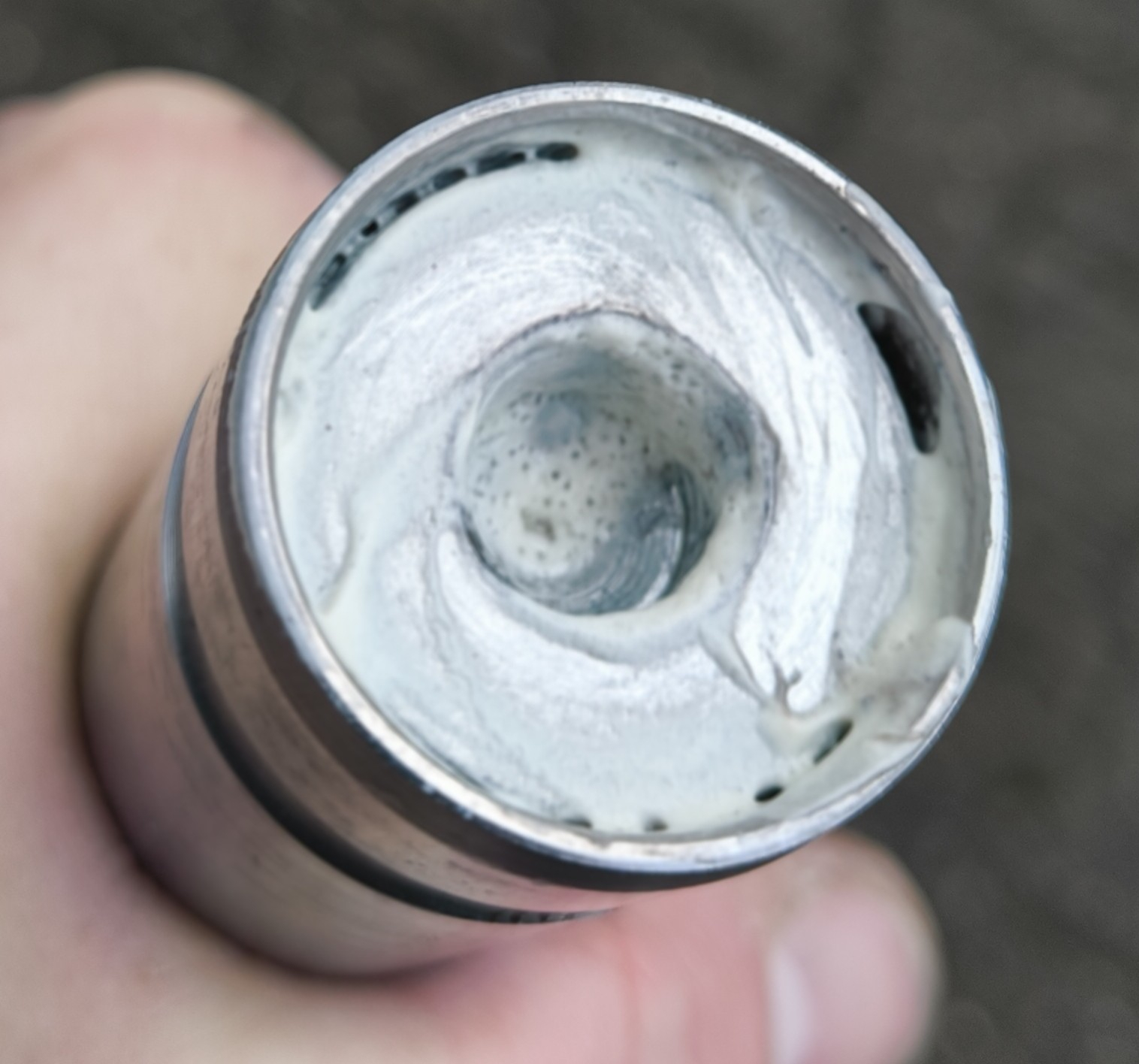

Wer auch nichts an der Gabel machen will dem empfehle ich trotzdem die Gummikappen zu entfernen und etwas Fett aufzutragen. Bei mir war der Anfang zum festgammeln schon zu erkennen. Beim nächsten Service an der Gabel/ Undichtigkeit etc. kann das doof sein.

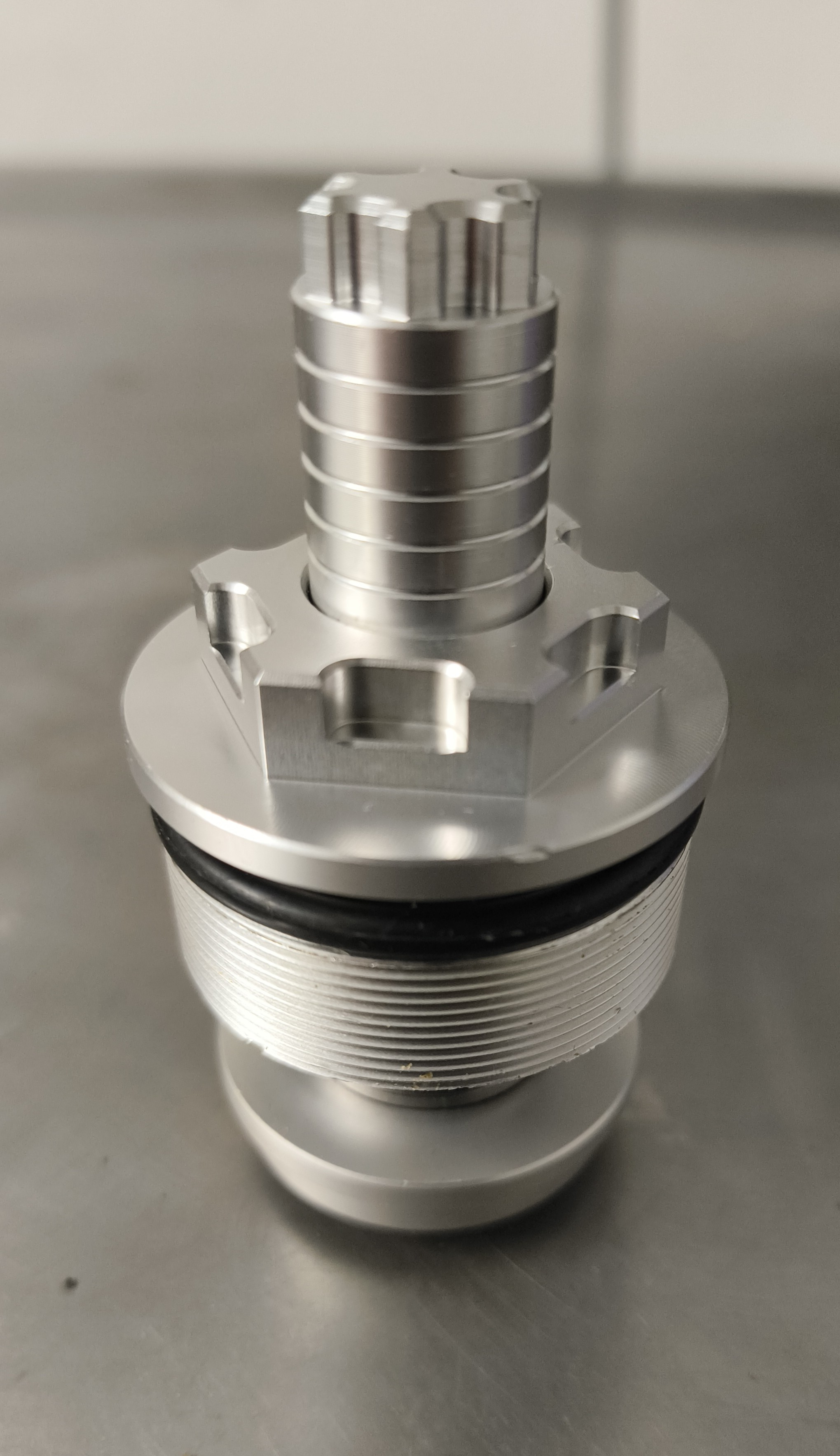

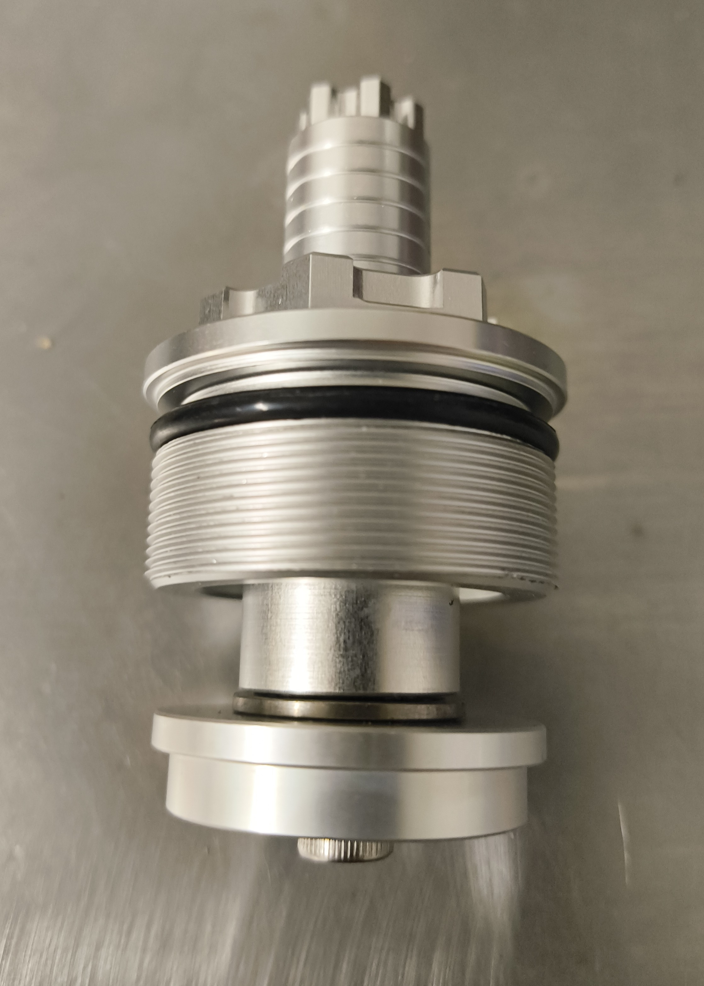

Ich bin auf die Idee gekommen die Vorspannung einstellbar zu machen. Ziel wird sein 0-20 mm mehr Vorspannung zu bekommen bzw. wird 5mm direkt gegenüber dem original mehr Vorgespannt (Nullpunkt) .
Diese Extrem Schicken Teile sind aus China gekommen und werden bei Gelegenheit modifiziert so daß sie in die Gabel passen.

Was genau musst Du modifizieren? Abdrehen und neues Gewinde schneiden + Gewinde in Standrohr?
Kadett 1
Beiträge: 3583
Roller: BMW CE 04 15KW
PLZ: 555xx
Wohnort: Rheinhessen
Tätigkeit: Rennfahrer ;)
Re: Fahrwerk optimieren Ce 04
Beitrag von Kadett 1 »
Nur abdrehen und noch etwas zaubern was die Federaufnahme angeht. Gewinde wäre natürlich der Königsweg aber wir wollen die Kirche mal im Dorf lassen... :lol:
