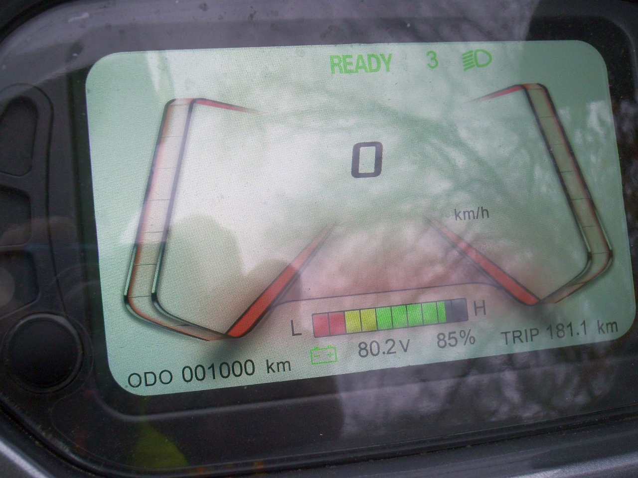

bei der der Fernlichtanzeige muss der Abzweig zum Tachodisplay falsch angeschlossen sein. Normalerweise geht eine Kabelader 'Fahrlicht An" zur linken Bedieneinheit am Lenker und wird dort auf Abblendlicht (weiß) oder Fernlicht (dunkelbau) geschaltet (oder beide bei Lichthupe).
Offenbar ist die zusätzliche Kabelader zum Tacho-Display für die Fernlicht-Anzeige nicht an dem Ausgang für das dunkelblaue Kabel (Fernlicht) mit dran sondern vor dem Schalter angeschlossen.
Zumindest hoffe ich dass die Kabelfarben auch bei deinem Modell noch so sind, wie früher und das es noch nicht über CAN-Bus geht.

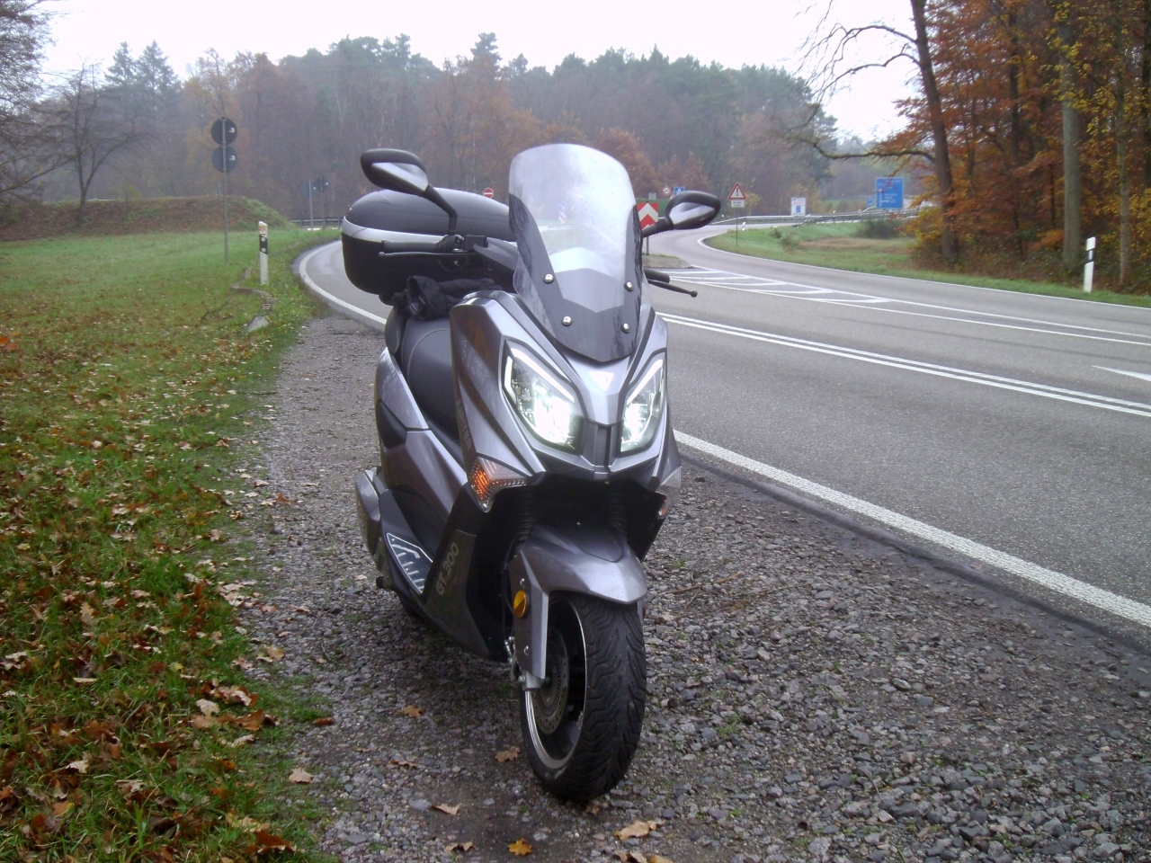

sodele, habe ihn nun 3 wochen, die erste stand er fast nur im Hof, bewegt wird er eigtl erst seit dem 4. November. Die ersten 1000km sind seit dem Wochenende voll:
Wie immer bei Wind und Wetter unterwegs...
In Kürze werde ich noch meine ersten gesammelten Erfahrungen schildern. Bisher: alltagstauglich (fahre täglich ü70km) nd grundsätzlich mag ich den Jupp sehr. Aber es gibt auch einige weniger erfreuöliche Dinge zu berichten. Dazu später, mein Zeit ist gerade etwas knapp...

7. Display zeigt Fernlichtsymbol, obwohl kein Fernlicht eingeschaltet. Meistens, manchmal auch nicht. Offenbar nässebedingt, wenn Regen in die linke Armatur eindringt.

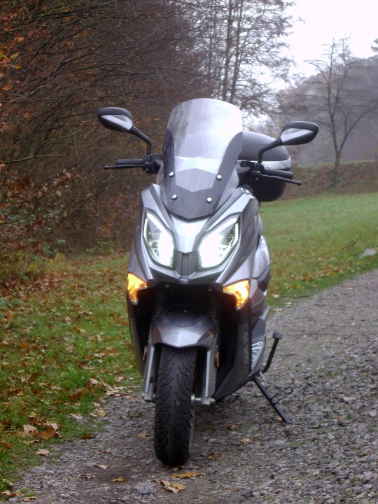

2. Fahrlicht: völlig unzureichend! Inakzeptabel! Wildes Kritzelkratzel von Lichtspuren anstatt zusammenhängender Leuchtfläche. Lichtausbeute mangelhaft. (Note 6, setzen!)
- Ausleuchtung völlig unzureichend. Für Nachtfahrten unbrauchbar. Gefährlich!
• Blendet Gegenverkehr. Gefährlich!
• Keine Leuchtweitenregulierung, nichts einstellbar. Gefährlich!
• Leuchten-Design von ahnungslosem Dilettanten konstruiert.
