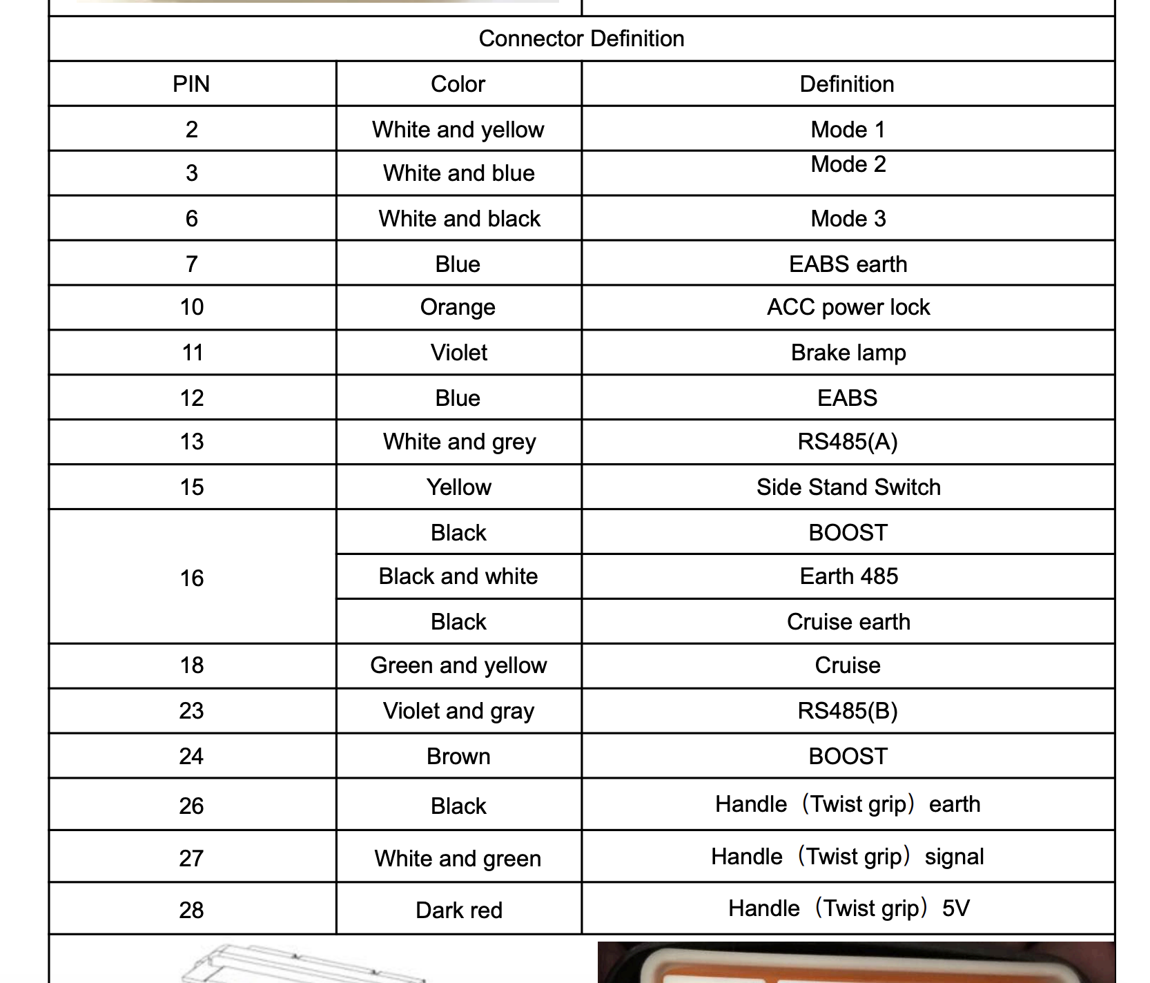

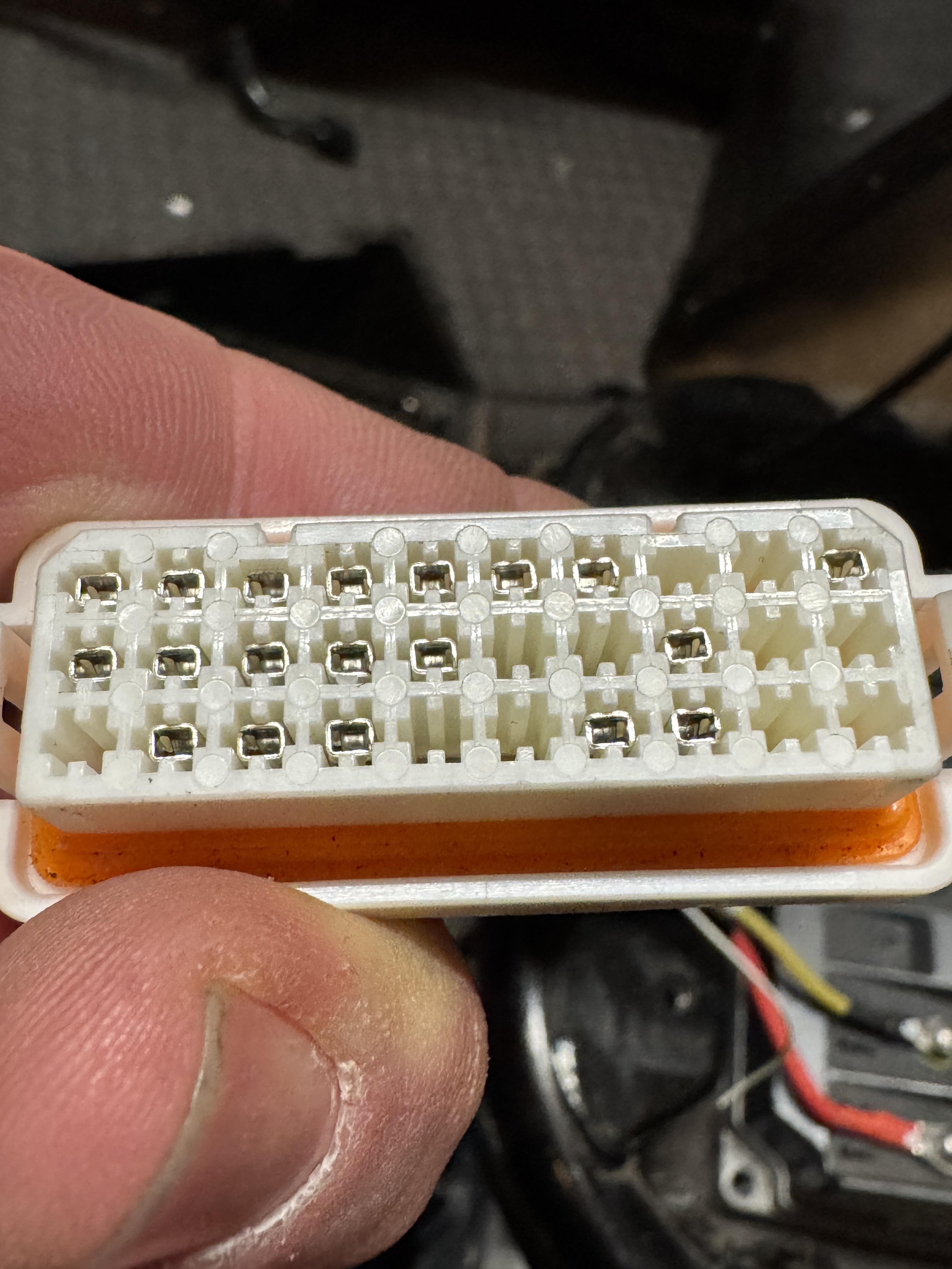

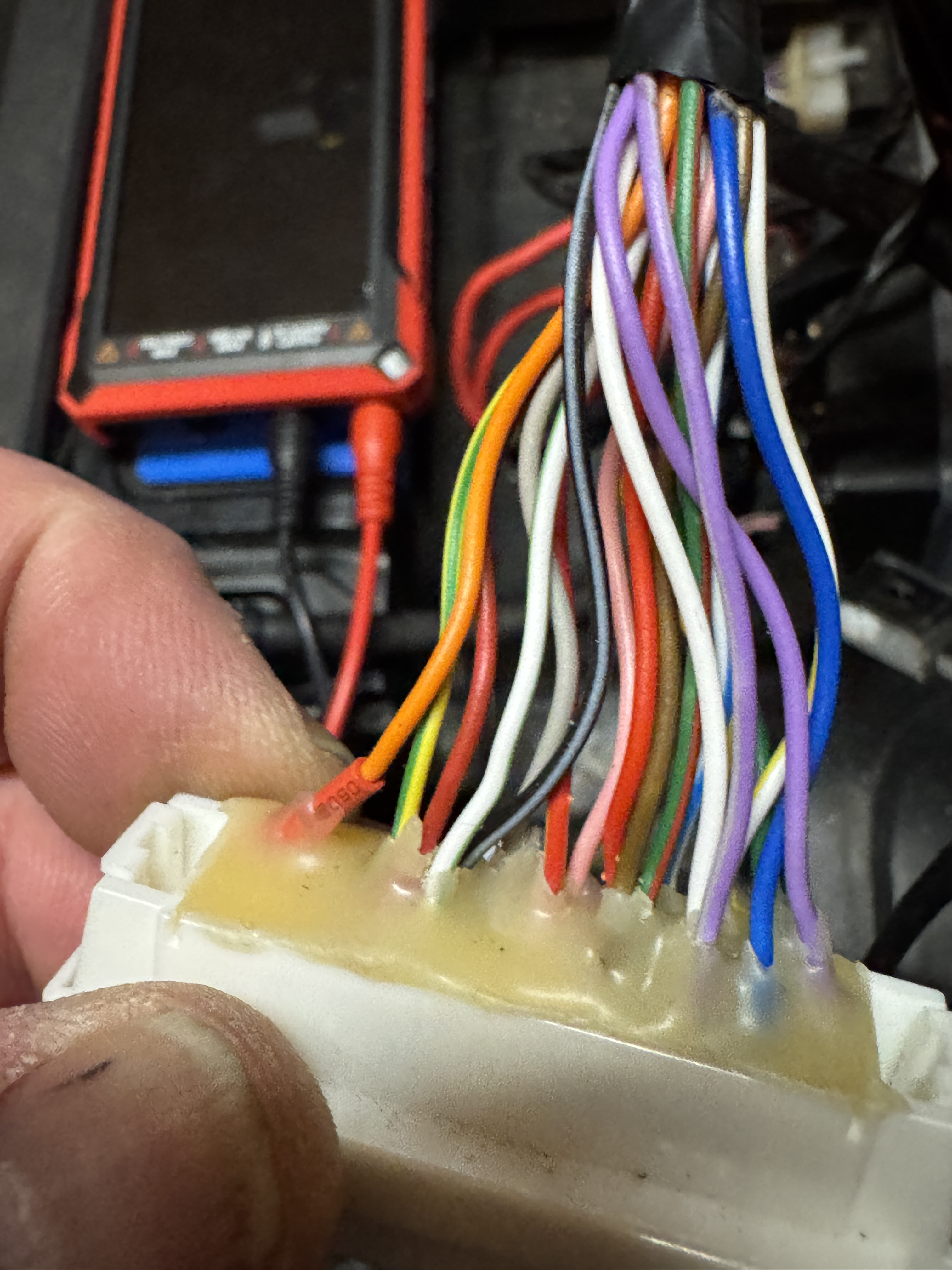

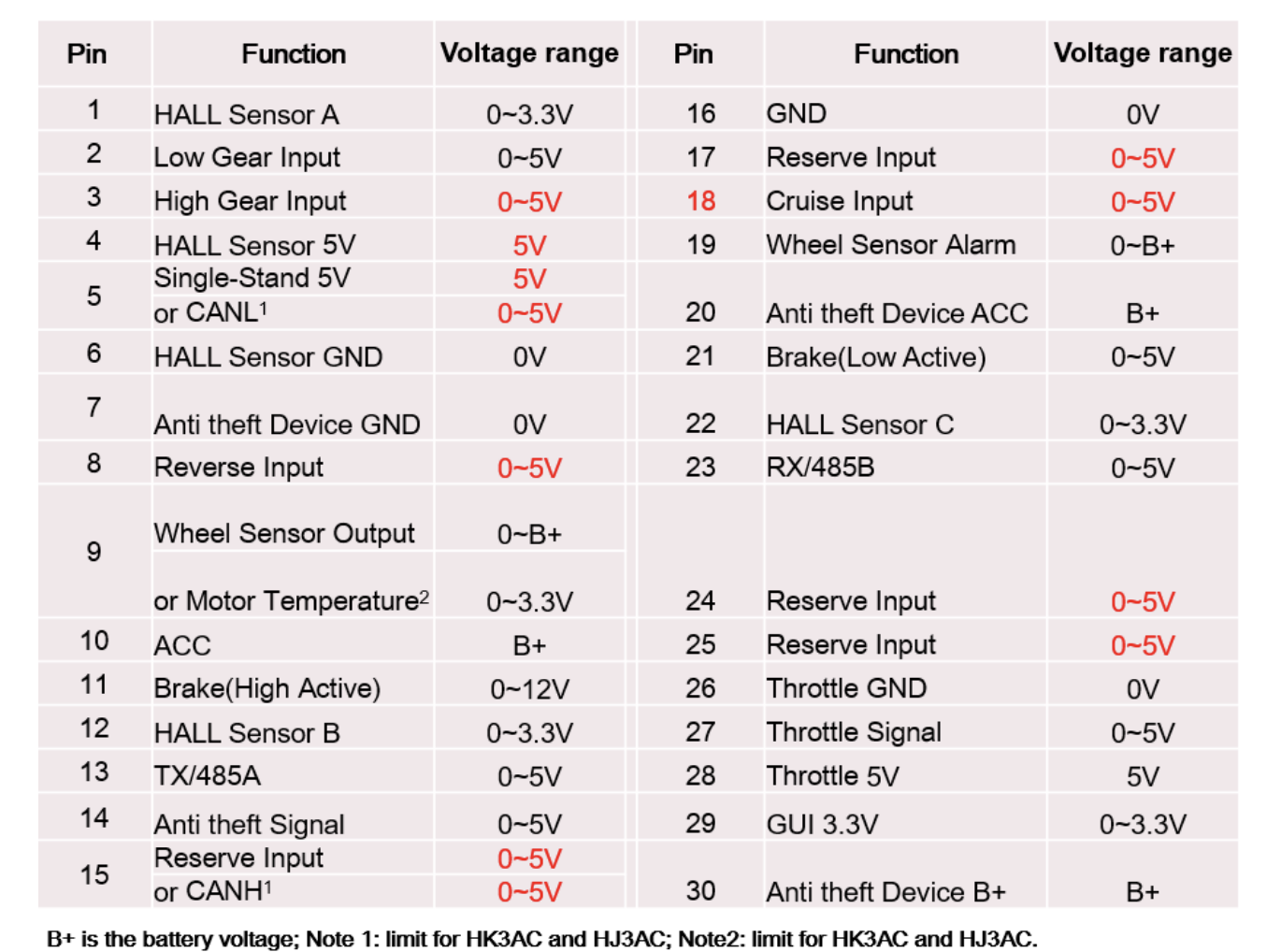

Also auch mit dem Alarmodul mit Fernbedienung geht zwar das Licht an aber trotzdem Fehler 111, im FOC gibt es ja mehrere Antitheftalarm Pins, 14 z.b. dünnes rot/grün kabel kommt im Alarmmodul bei S an und hat aber ca 10 Volt Spannung wenn Roller an obwohl in der Pinbelegung 0-5 Volt steht.
Und im Niu Service Manual tauch Alarm garnicht auf ?

bei den Pins vom LINGBO-Motorcontroller (FOC) haben die Pins mit "anti theft"-Relevanz meines Wissens nur eine sperrende Aufgabe (im Falle dass sie angeschlossen sind und anti theft aktiv). Bei vom Kabel befreiten AT-Pins, sollte der Controller lauffähig sein, also nicht gesperrt.
Da mag evtl. noch etwas anderes den Fehler 111 auslösen.
Wird der FOC-Controller denn mit B+ an ACC eingeschaltet?

Hallo Didi, nein B+ ist nicht angeschlossen, nur 14 und 7 wobei 14 Durchgang zu Sam Alarmmodul hat. Wenn ich den DC Dc mit Spannung versorge geht nur das Licht an aber das Display nicht und der Motor dreht aber nur 20 km/h, wenn ich zusätzlich auf Power Key also pinkes Kabel einspeise geht auch das Display an aber mit Fehler 111 und das Alarmmodul piept in regelmäßigen Abständen als wenn es kurz einschalten will aber gleich wieder ausgeht
