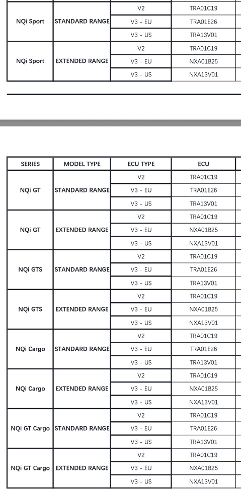

So sieht das aktuell bei mir aus. Werde mich die Tage mal näher damit beschäftigen. V3s sind alle, aktuell leider keine. Falls jemand eine Idee hat, wie ich mit vorhandenem H1 ein Update hinbekomme...
Hab mal eine Liste aus dem Netz angehängt.

Danke, meine "falsche" ECU trägt diese Nummer,,,,,, sagt mir garnix....hat aber nach Einbau nur eine Batterie angezeigt, also falsch für meinen Ngt....

Also meine N-GT ECU hat folgende Nummer: NXA01E20Goggl hat geschrieben: Mo 1. Dez 2025, 07:24 Danke, meine "falsche" ECU trägt diese Nummer,,,,,, sagt mir garnix....hat aber nach Einbau nur eine Batterie angezeigt, also falsch für meinen Ngt....
In der nächsten Zeile steht dann N-GT gefolgt von chin. Zeichen
