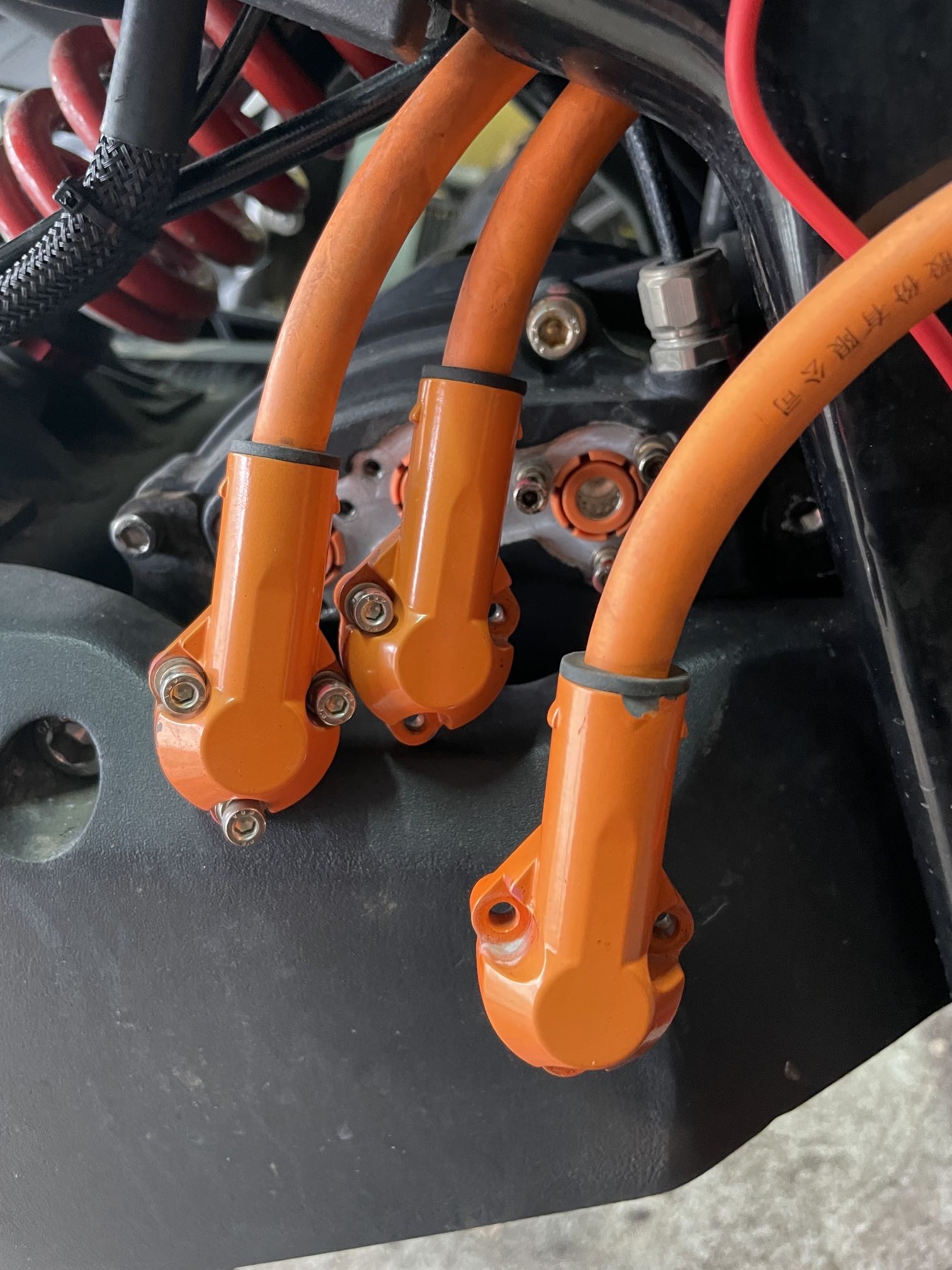

Ich habe heute mal weiter gemacht . Hier mal ein paar Bilder .
Verbindung am Motor .

Hier die 3 Motoranschlüsse , noch mal von der Seite .
Und hier das Problem . Ich habe ne Verbindung zwischen Inneneiter und Schirmung .
Wo bekommen ich so ein Kabel her , oder zumindestens die Kontakte das ich mir das crimpen kann . Das Problem liegt
am Stecker der am Konverter angeschlossen ist . Oder direkt dahinter . Ich konnte das Kabel mal kurz so biegen das der Kurzschluss weg war .

Re: S07FF07
Hier noch ma ne Korrektur. Ist ist doch der Stecker am Motor der das Problem verursacht .
Frage ist wie man das auf bekommt .
