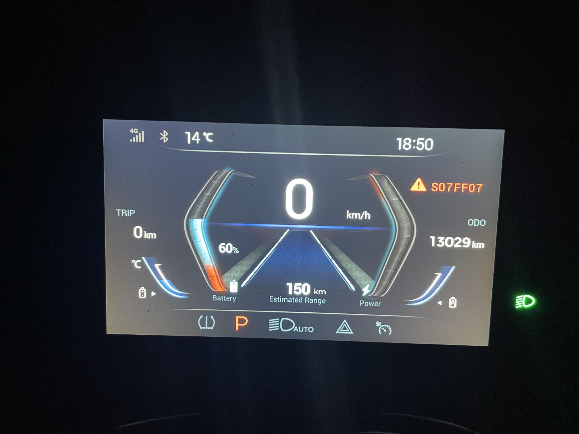

Jetzt hat es mich auch mal wieder erwischt .
Hatte jemand den Fehler schon mal bevor ich alles auseinander baue ?
Motorrad schaltet sich komplett ab . Wenn man es versucht aus zu schalten , dauert es .
Als ob der Datenbus überlastet ist. Es handelt sich um den Fehler : Battery Insulation fault .

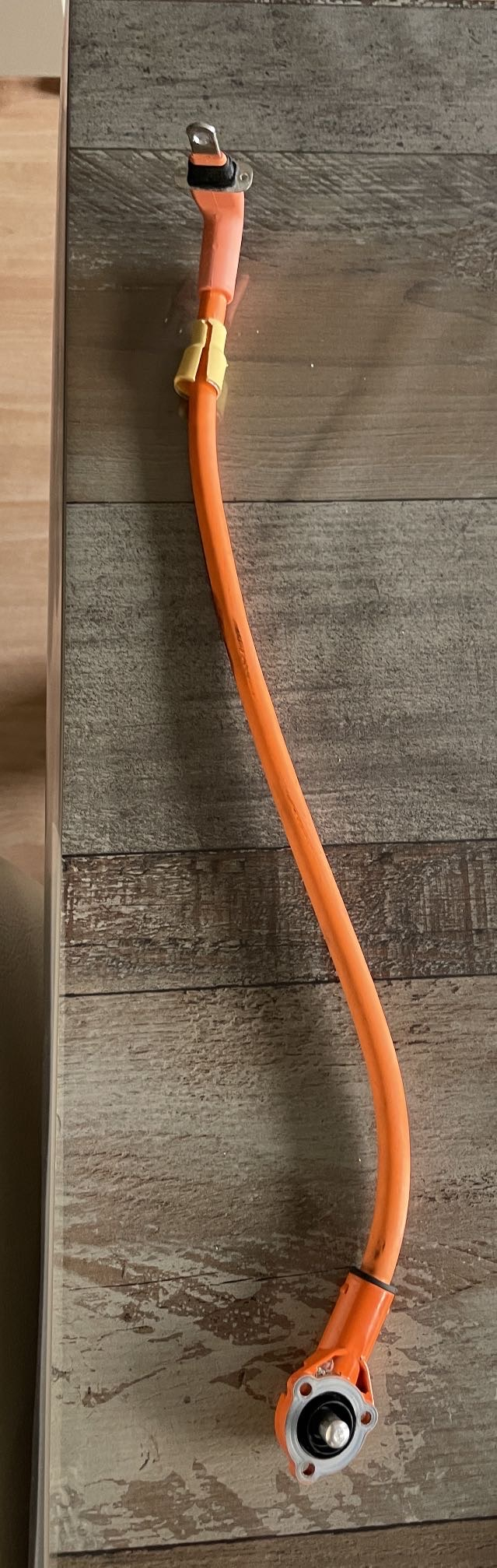

Re: S07FF07
So , da bin ich wieder. Gesundes Neues an alle hier .
Ich habe heute mal weiter gemacht . Hier mal ein paar Bilder .

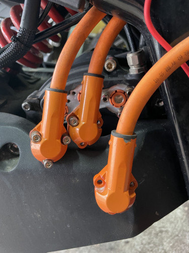

Verbindung am Motor .

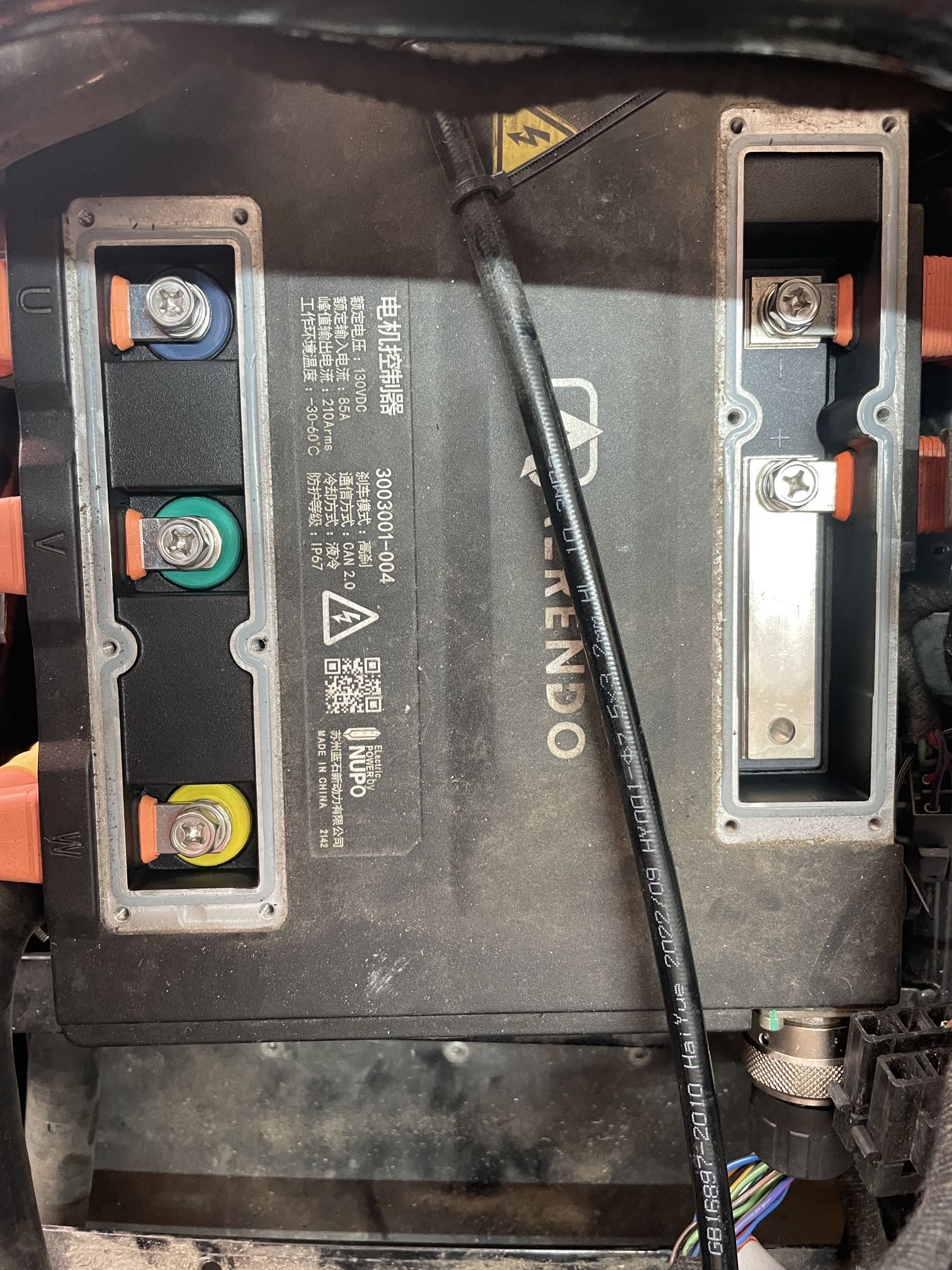

Der Converter . Rechts die Anschlüsse HV+ und HV - mit 135V gemessen.
Wenn die Zündung aus ist , ist die Spannung auch weg . Allerdings baut sie sich
ziemlich langsam ab , ist also warten angesagt .

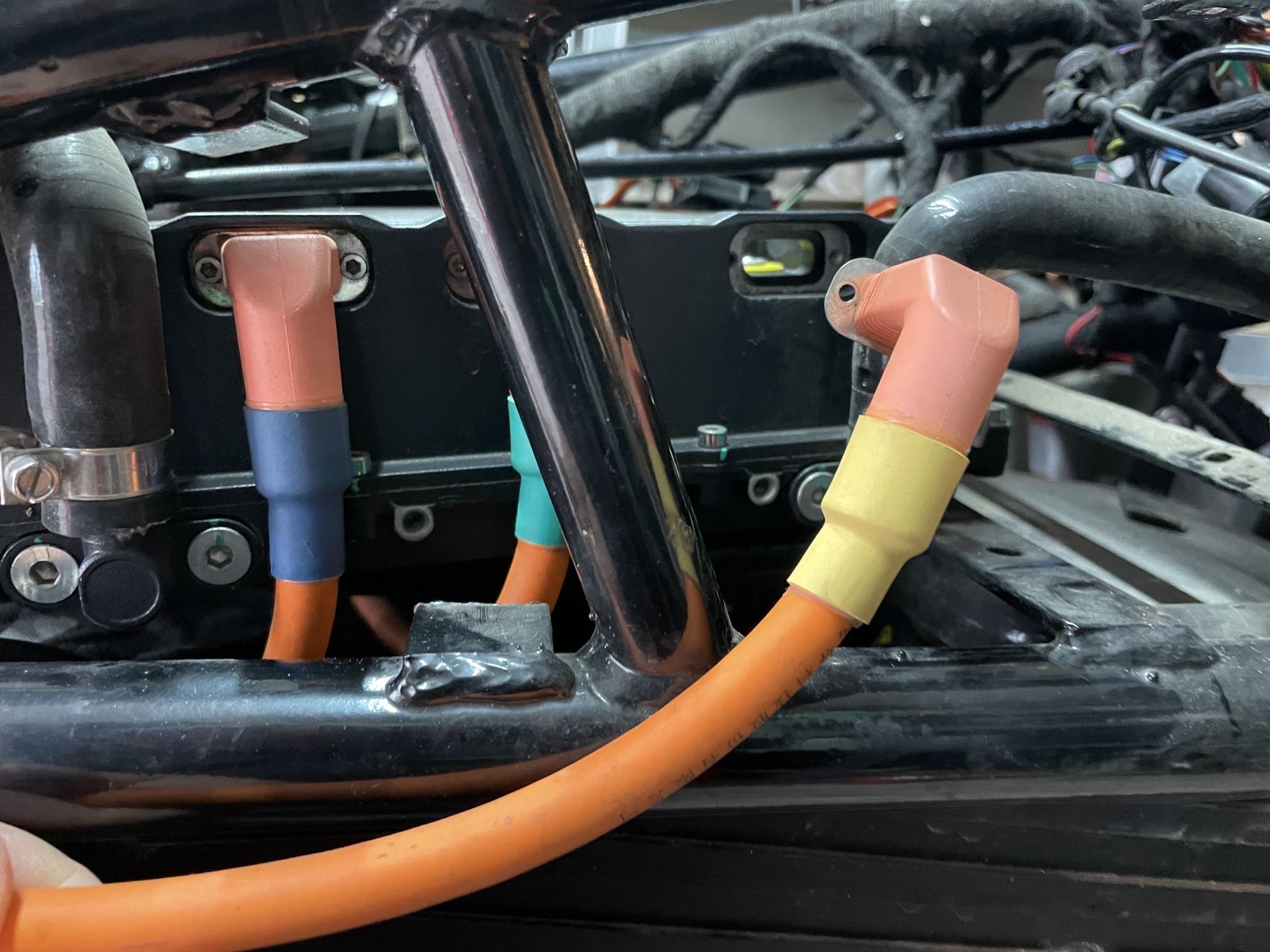

Hier die 3 Motoranschlüsse , noch mal von der Seite .

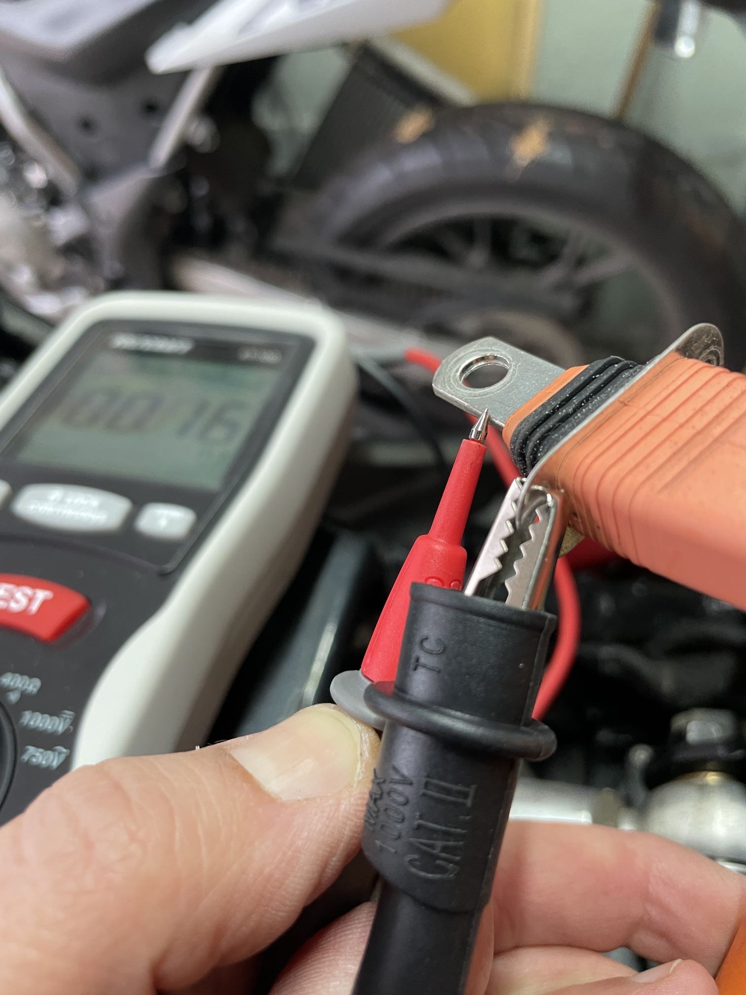

Und hier das Problem . Ich habe ne Verbindung zwischen Inneneiter und Schirmung .
Wo bekommen ich so ein Kabel her , oder zumindestens die Kontakte das ich mir das crimpen kann . Das Problem liegt
am Stecker der am Konverter angeschlossen ist . Oder direkt dahinter . Ich konnte das Kabel mal kurz so biegen das der Kurzschluss weg war .

Re: S07FF07

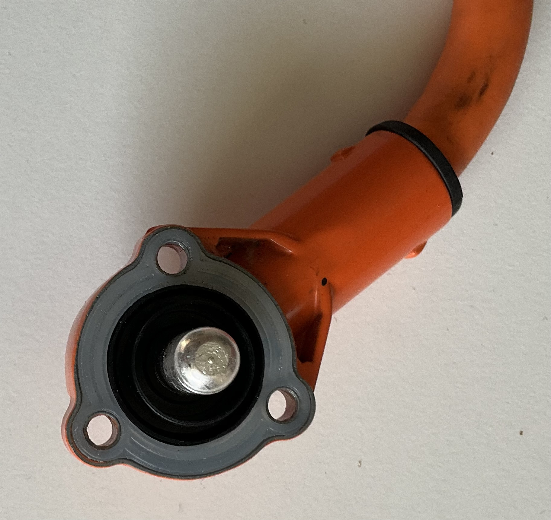

Hier noch ma ne Korrektur. Ist ist doch der Stecker am Motor der das Problem verursacht .
Frage ist wie man das auf bekommt .
