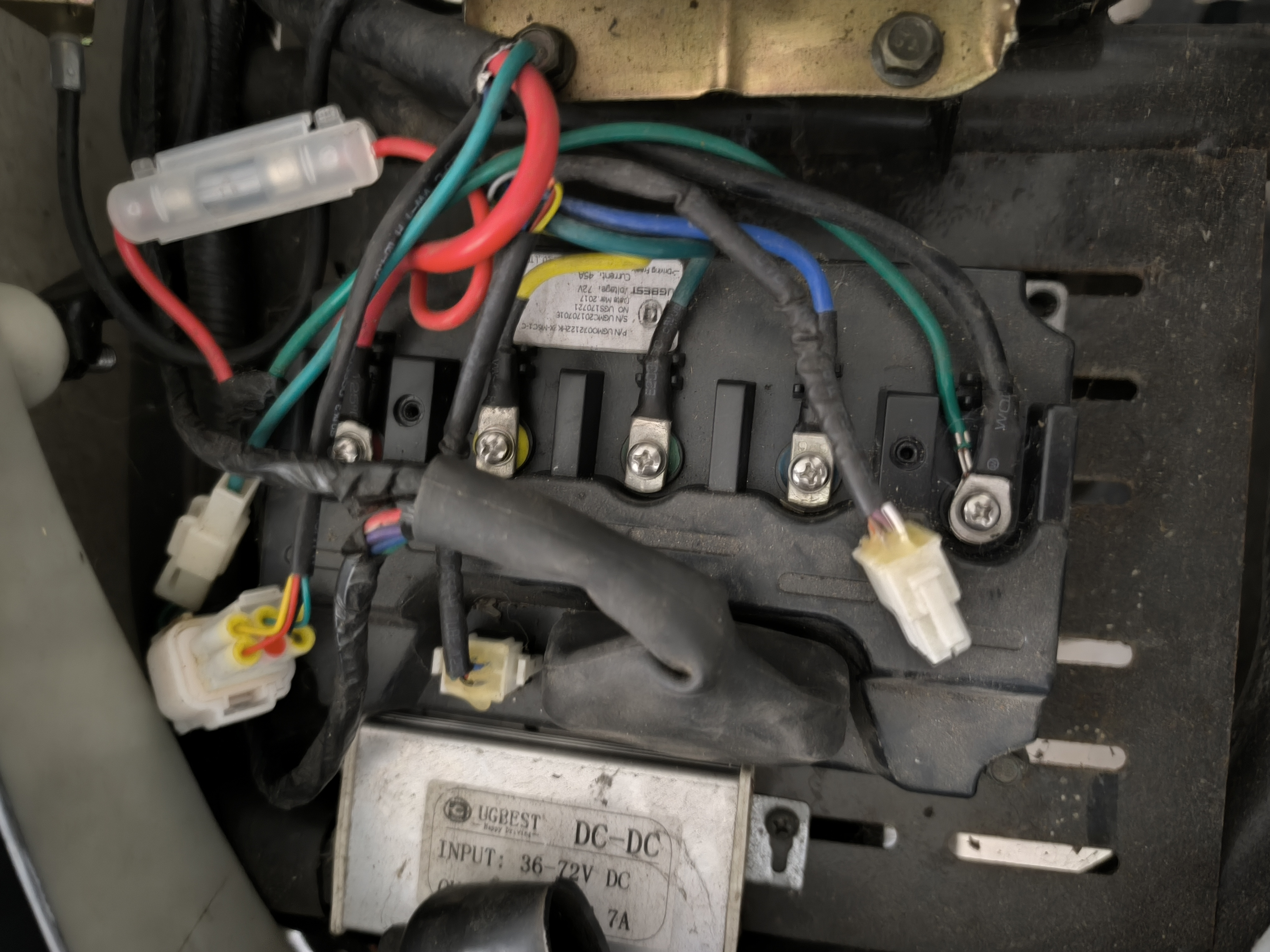

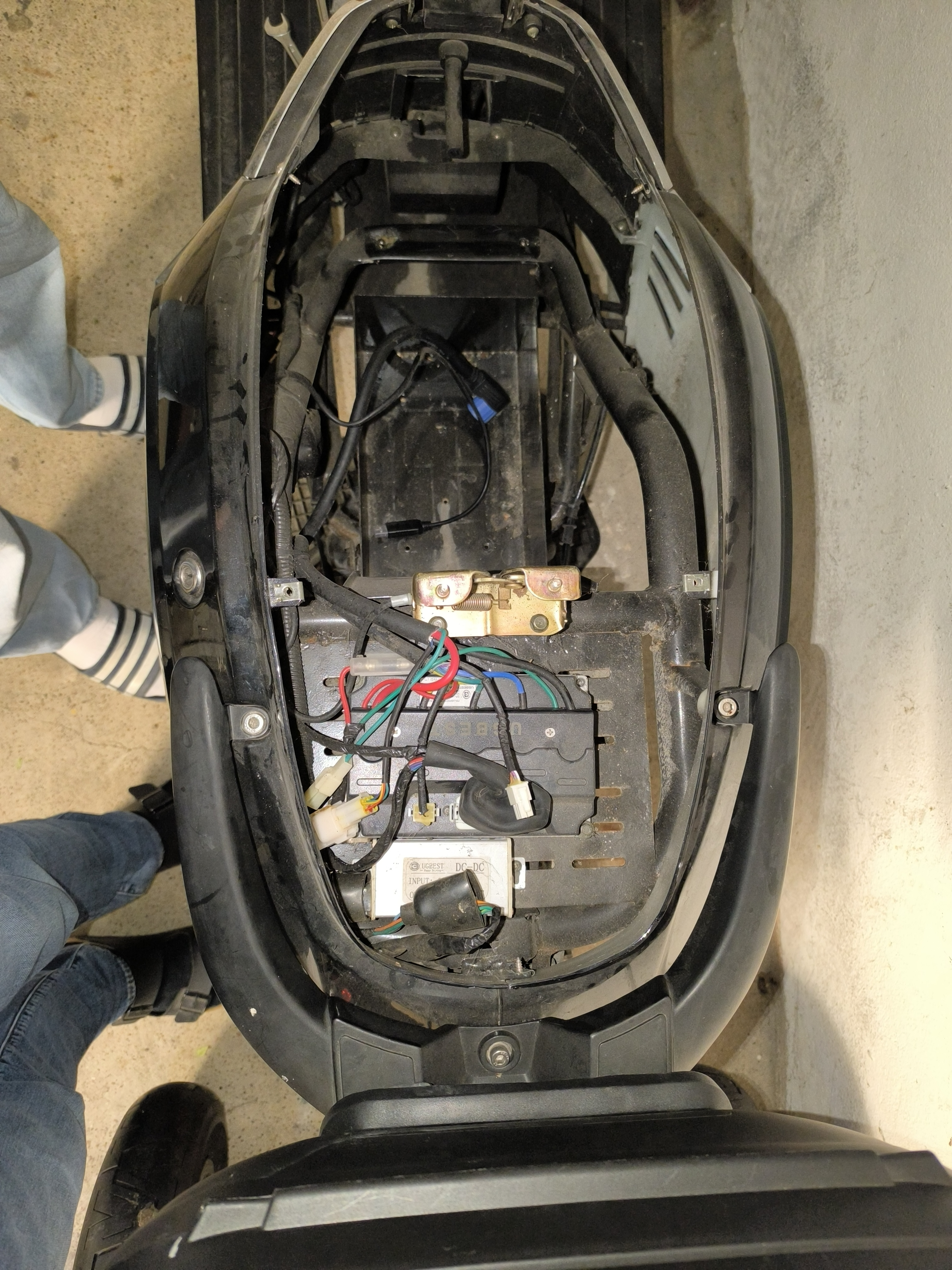

Wir haben uns gestern nochmal dem Roller gewidmet und versucht eure Vorschläge abzuklappern.
Einen Sicherungsautomat haben wir leider nicht gefunden. Nur eine von Plastik ummantelte Glassicherung, die auch auf dem Foto zu sehen ist oben links und glaube ich den Übergang zum 12V-Konverter schützt. Die sieht völlig intakt aus und war von euch ziemlich sicher nicht gemeint.
Beim Verfolgen des Akku-Kabels sind wir beim Controller gelandet (glaube zumindest, dass er das ist, siehe Foto).
Dort konnte ich an den beiden außen liegenden Kontakten, die mit dem Batteriekabel verbunden sind, eine Spannung von 69V im Ruhezustand messen.
Wenn man ohne Last (stehend auf dem großen Ständer) Gas gibt, tritt das Problem auch nach einer Minute nicht auf. Bei richtigen Testfahren unter Last ist es aber schnell reproduzierbar.
Wahrscheinlich sollte man das nicht tun, aber habe ihn im Keller auf dem Ständer nochmal laufen lassen und bei laufendem Motor mit dem linken Bremshebel etwas runtergebremst (auf ca. 30kmh; auf der Straße schafft er 50kmh, im Leerlauf im Keller waren es vorher angezeigte 60kmh). Mit dem gezogenen Bremshebel konnte ich das Problem nach wenigen Sekunden nachstellen!
Die Spannung an den o.g. Batteriekontakten vom Controller ist in dem Moment in den Keller gerauscht und war dann nach kurzer Zeit wieder bei 69V.
Habe bei den Versuchen am Seitenständer gerüttelt und am Zündschloss gelauscht. Hier leider keine Auffälligkeiten. Wenn der Seitenständer runtergeklappt war oder der rechte Bremshebel gezogen wurde, blinkt ein Lämpchen am Controller. Das war aber nicht der Fall, als er wieder abgerauscht ist. Das "brutzeln" am Zündschloss - soll das im An-Zustand auftreten, oder beim Gas geben? Oder beim Einschalten? Wenn ich den Schlüssel genau zwischen Ein und Aus halte kann man das natürlich provozieren wie bei jedem Lichtschalter.

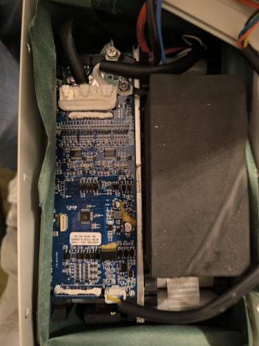

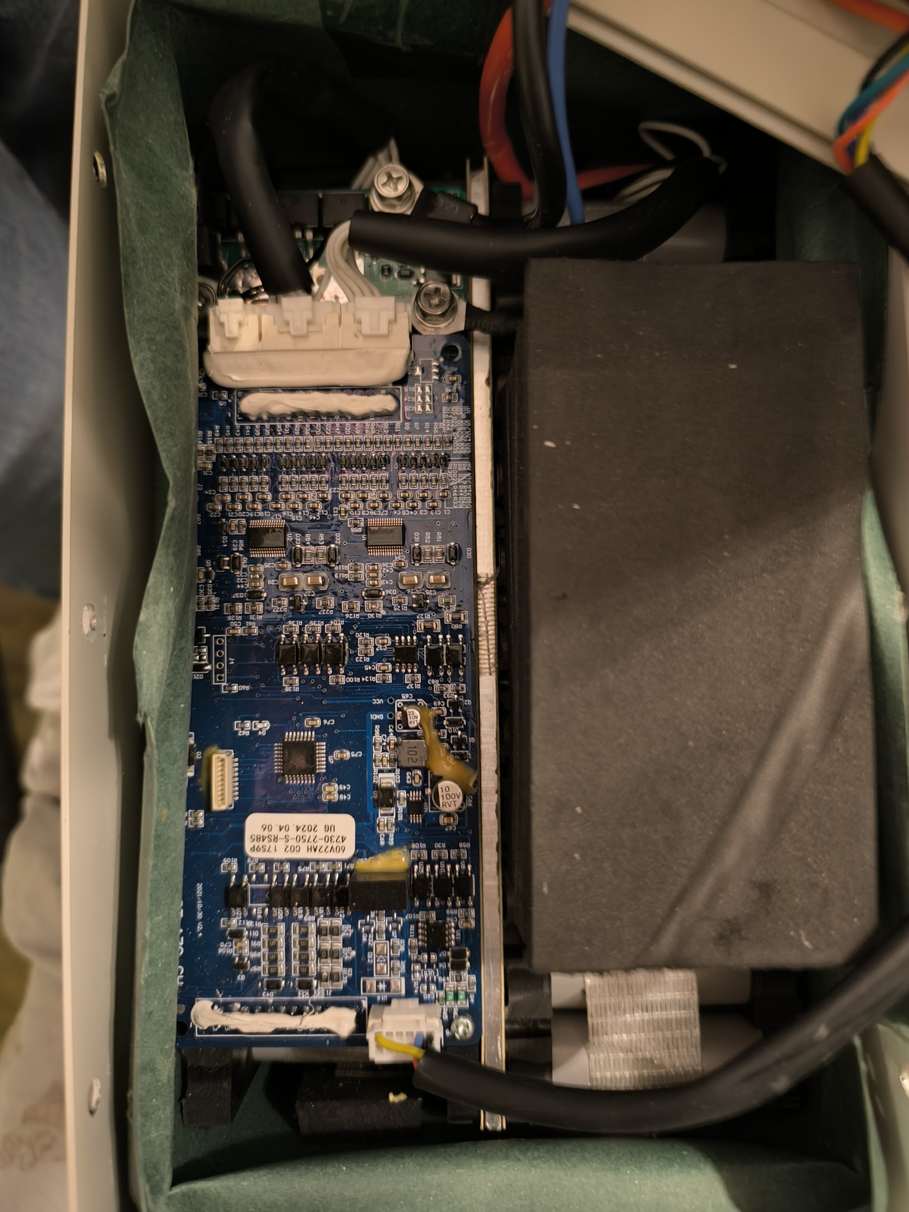

Im Anhang ist auch noch ein Blick in den Akku. Da weiß ich aber nicht was ich messen kann um zu checken ob er noch ok ist. Die Gesamtspannung liegt, wie bereits erwähnt, bei knapp 69V.

Ja das ist schon eine Chogori-Steckverbindung am Akku. Schon moderner, als ich dachte, das Teil von 2019.
Wenn keine Schutzschalter-Sicherung drin ist, wird der Überstromschutz bereits vom BMS erledigt. Könnte auch schon so sein, dass über den Roller (vermutlich aber noch direkt durch das Zündschloss ausgelöst) das BMS im Akku den Strom Ein- und Ausschalten kann (wodurch der Zündschlosskontakt geschont wird). Das kannst Du ja messen, ob die 69Volt am Contoller abgeschaltet werden können.
Da würde es wohl im Kontakt vom Zündschloss nicht brutzeln, selbst wenn der verschlissen ist, weil nur geringer Strom geschaltet wird.
Und weil reguläres Strom AN/AUS über das BMS geht und das Notabschalt-AUS ebenfalls vom BMS ausgelöst werden würde, gilt es jetzt herauszufinden bei welchen Bedingungen das BMS abschaltet.
Im BMS (was Du ja offen hast) werden die 17 Zellenspannungen überwacht und wenn der erste der 17 Zellenstränge unter 3 Volt geht wäre Not-AUS. Ebenso, wenn eine Zellenmessleitung den Kontakt verliert.
Alternativ kann die durch den Akku-Stecker führende Schaltleitung für reguläres Strom AN/AUS zeitweise die nötige Schaltspannung verlieren, durch ein Kontaktproblem, was erst nach 200m entsteht (Zündschloss/Steckverbindung usw.). Und auch nur bei höherer Stromlast --> durch Temperaturanstieg ausgelöst. Denkbar auch, dass in oder an der BMS-Platine das Problem ist, an einer Stelle die bei Stromfluss warm wird.
Mehr fällt mir dazu nicht ein.

Mich irritiert auch: der Aufdruck auf dem BMS. Ist der von 2024 - und schon mal getauscht worden? Oder ist das kein Datum?
Es scheint ja so zu sein, dass das BMS abschaltet. Wenn es ordnungsgemäß funktioniert, reagiert es damit auf einen Spannungseinbruch eines Zellstranges im Akku. Die Symptome sprechen dafür: passiert unter Last und in immer kürzeren Abständen.
War der Akku voll bei der Messung mit 69V? Die Ladeschlussspannung liegt bei einem 17s-Akku bei 71,4V. Wenn das Ladegerät abgezogen wird, sinkt die Spannung leicht,aber nicht um mehr als 2V. Ggfs. ist auch das ein Hinweis darauf, dass ein defekter Zellstrang die Gesamtspannung runterzieht.
Wenn ich das Innenleben solcher Akkus erneuere, dann tausche ich auch das BMS aus.
Dann entfällt die Restweiten- bzw. Prozentanzeige. Die nøtigen Informationen liefert das Bluetooth-BMS über eine Handy-App.

Bertolt du könntest Recht haben mit deiner Vermutung.Schnabelwesen hat geschrieben: Di 9. Dez 2025, 23:47 Mich irritiert auch: der Aufdruck auf dem BMS. Ist der von 2024 - und schon mal getauscht worden? Oder ist das kein Datum?
Es steht auch die Zellenanzahl 17S9P auf der BMS. Das Herstellungsdatum? des BMS ist der 6.April 2024 gewesen. (Engl. Schreibweise)

Ja, das BMS wurde im Juni diesen Jahres ausgetauscht (davor auch schon zweimal).
Eigentlich ist es ein "Akku 60V 28Ah 1,7kWh".
Ein passendes BMS war aber nicht mehr zu bekommen, es wurde ein BMS für 22Ah eingebaut, welches laut Aussage ebenfalls die volle Kapazität nutzt aber eine falsche Kapazität anzeigt (angezeigte Restreichweite 39km statt 46km vorher), das war für mich ok. Hat auch alles ohne Probleme funktioniert in den folgenden Monaten.
