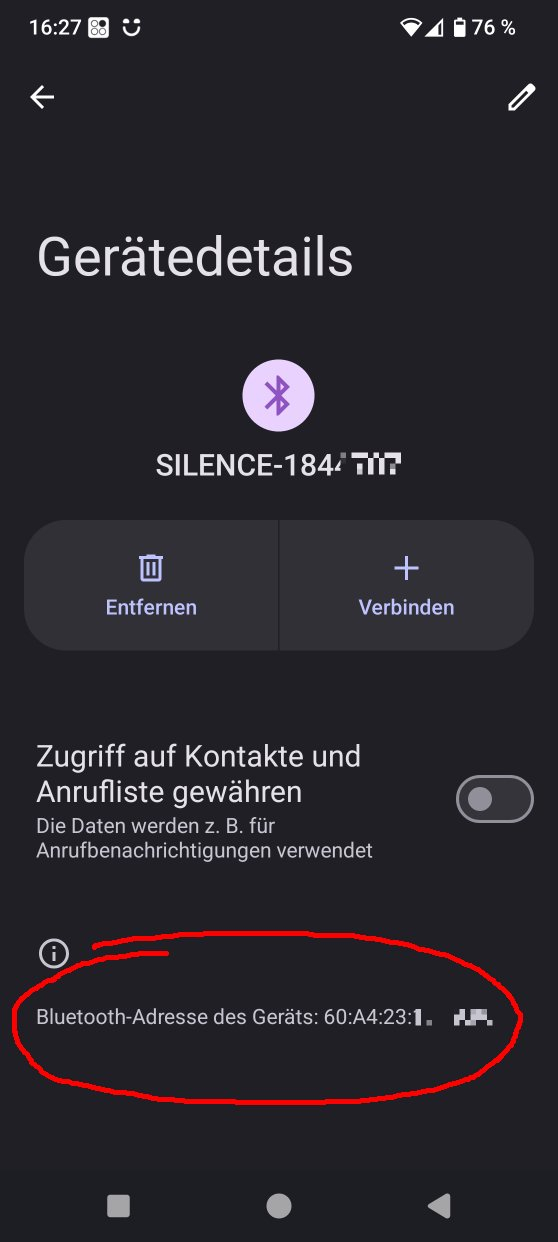

Mein Akku scheint stark nachgelassen zu haben, und deshalb habe ich beschlossen, die Anwendung zu nutzen. Entschuldigung für die vielleicht etwas naive Frage, aber wo finde ich die MAC-Adresse? Ich finde keinen entsprechenden Befehl und es sieht so aus, als müsste ich die Frontabdeckung entfernen.
- Pfriemler
- Beiträge: 3040
- PLZ: 14513
- Wohnort: Südrandberlin
- Tätigkeit: Tonkünstler
Re: S01/mo: App zur BLE Kommunikation mit dem Astramodul
Auf keinen Fall musst Du das aufschrauben. Normalerweise solltest Du die MAC auslesen können, wenn Du das Handy mit dem Roller koppelst und in die Eigenschaften des gekoppelten Gerätes schaust. Das muss ohnehin passieren.

Leider kann ich die MAC-Adresse nicht sehen. Beim Koppeln mit iPhone oder Android werden keine Eigenschaften angezeigt. Ich habe LightBlue, Astra IoT und diverse Befehle (PARA, STAT, TEST, DIAG) ausprobiert – leider ohne Erfolg. Es sieht so aus, als müsste ich das Frontteil wohl entfernen.... Außerdem sehe ich, dass RSDK in Seat MO deaktiviert ist. Ich nehme an, ich muss es aktivieren und einen Schlüssel schreiben?

Auf einem Android Smartphone kann die MAC z.B. mit den Apps "BLE Scanner" oder "SI Connect" gefunden werden.

iPhone interessiert mich nichtgmarg hat geschrieben: Do 25. Dez 2025, 14:31 Leider kann ich die MAC-Adresse nicht sehen. Beim Koppeln mit iPhone oder Android werden keine Eigenschaften angezeigt.
... ach ja, da steht nicht explizit MAC, aber es geht genau um diese Adresse ...

Ich habe die MAC-Adresse mit einem BLE-Scanner gefunden und die Anwendung ließ sich kompilieren und funktioniert einwandfrei – vielen Dank dafür! Ich habe nur noch zwei Fragen:
