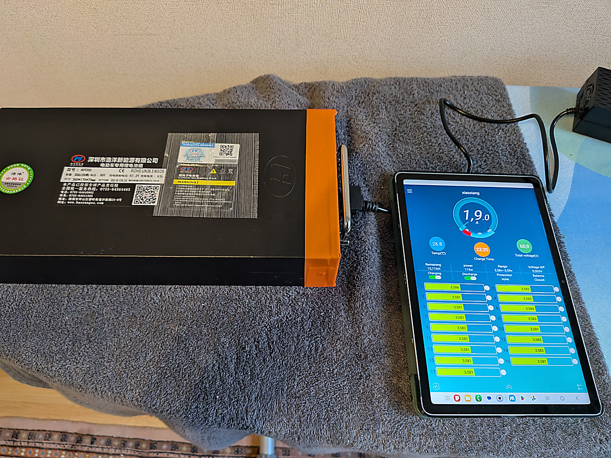

der Zusammenbau mit dem Smart Bms ist erfolgt und Ladevorgang funktioniert. Ob sich die Arbeit und die
Ausgaben von ca. 300€ gelohnt haben kann ich erst nach der Winterpause feststellen. Das Trike steht im WoMo,
dieses hat Winterpause.
Ich erhoffe neben der Kapazität, ein Besserung der Fahreigenschaften durch die etwas höhere Spannungslage
bei 17S. Falls es von Interesse ist, kann ich gerne im Frühjahr nach einigen Testfahrten Auskunft geben.
Zum Schluss noch ein Bild vom fertigen Akku mit neuem Innenleben.
