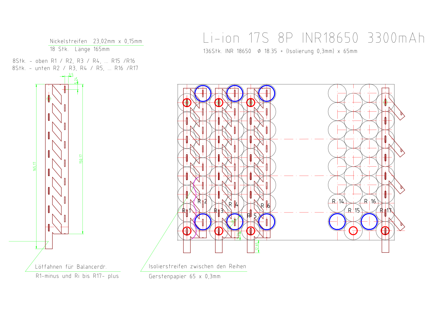

ich bin im Rhein-Erft-Kreis Zuhause und suche einen Kontakt zu einem Kundigen in der Sachen Punktschweißen Li ion 18650.
Dieser sollte mir die 17S 8P 18650 mit 2P 23mm Nickelband - 0,15mm spot welden, da ich die Anschaffung und Einarbeitung
bei einem neuen Spotwelder für einen Akku teilweise einsparen möchte.

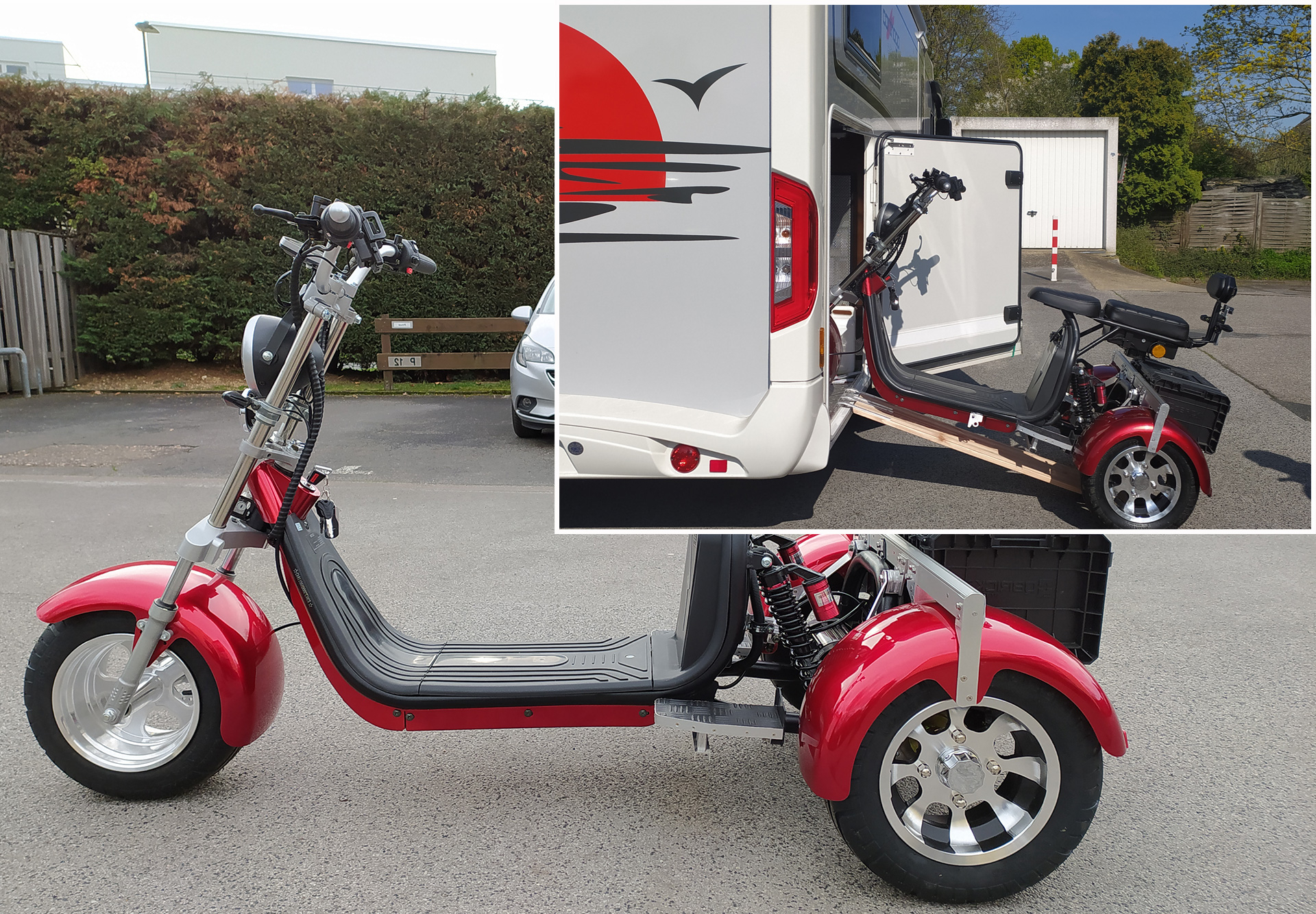

Ich habe für mein WoMo ein Trike CP3 als Begleitfahrzeug, es hat bei der Auslieferung (via Alibaba) zwei Akkus 60V 20Ah. Leider
schaltete der Fußraum - Akku nach kurzer Zeit bei Belastung ab. Die Begutachtung ergab, dass mehrere Zellen zu tauschen wären.
Der Hinweis, es sind Zellen verbaut mit keinerlei Bezeichnung, hat mich von einer Instandsetzung abgehalten. Es sollte für die
üblichen kurzen Strecken ein Akku reichen.
In der letzten Saison traf auf einem Stellplatz ich einen Sachkundigen für Motorräder, dieser hat mir für mein Trike (Probleme
mit Lenkradflattern) empfohlen die Sitz - Position etwas nach vorne zu verlegen und eben den Fußraum – Akku anstelle des
unterm Sitz befindlichen Akku zu nutzten.
Im WoMo habe ich zu meiner besten Zufriedenheit zwei parallele Verbraucher - Akkus (Li FeYPo4 Winston 4S3P - 120Ah und
LiFePo4 Liitokala 4S3P - 150Ah mit jeweils 150A JBD-BMS). Im ersten Ansatz hatte ich vor einen LiFePo4 Akku mit EVE-C40 20Ah
19S1P für mein CP3 zu bauen. Aus Platzgründen hätte das Bodenfach des Akkuraumes um 25mm tiefer legen müssen. Nun alles
zurück – das vorhandene Gehäuse wird mit EVE- INR18650 – 3300mAh und JBD BMS SP17S005 60A neu bestückt, eventuell wechsle
ich den Kaltgerätesteckern noch.
Hier noch ein Bild vom Begleitfahrzeug:
CP3 - Begleitfahrzeug

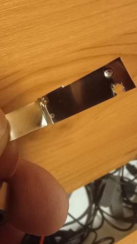

Ich hatte mir ein einfaches Punktschweiß-Gerät gekauft, aber so einfach, wie es auf YouTube aussieht ist es dann nicht. Ich musste vielfach die Prozedur wiederhohlen und würde meinen unvollkommene Arbeit/bzw. Murks auf andere loslassen, wo ggf. doch nach Jahren Schaden entstehen könnte. Verleihen könnte ich das Gerät aber natürlich.

didithekid hat geschrieben: So 1. Feb 2026, 20:03 Ich hatte mir ein einfaches Punktschweiß-Gerät gekauft, aber so einfach, wie es auf YouTube aussieht ist es dann nicht. Ich musste vielfach die Prozedur wiederhohlen und würde meinen unvollkommene Arbeit/bzw. Murks auf andere loslassen
Ja das ist nichts was man mal eben an einem Nachmittag ohne Erfahrung macht. Bestenfalls hat man Hohlzellen oder tote Zellen rumliegen die nichts mehr machen, die sind perfekt zum üben und schauen welche Einstellungen was anrichten.
Tipps von mir, am besten eins mit Fusspedal kaufen, dann punktet man nicht unkontrolliert. 18650 gibt's auch als LFP Zellen aber das größte was ich gerade finde fasst nur 2200mah.

Ja, gute Idee und ich habe auch daran gedacht. Aber auch bei diesem Format scheitert es wie zu Beginn meiner Überlegungen (EVE-C40 LiFePo4 - 19S) am Platz beim Fußraum. Tieferlegen des Boden beim Fußraumakku wäre mit viel Aufwand verbunden , neben einem neuen Boden wäre die GFK-Verkleidung unterhalb des Akku-Boden zu modifizieren.
Akku Spotwelden:
Auch hier habe ich etwas eingelesen, scheue jedoch die Einarbeitung (habe sehr gute Kenntnisse mit Schweißen aus dem Anlagenbau). So kann ich gerne einen Teil des Geldes anstelle für die Neuanschaffung eines Gerätes (z. Bsp. kostet ein AWithz UF20B >110€), für die Hilfe ausgeben. Ein Forum- User aus dem WoMo - Bereich kann mir einen Spotwelder vermitteln, ich hoffe das es klappt. Am Ende baue ich darauf einen, mit Zellen (EVE INR18650-min.Kapz.3200mAh) und Smart BMS (JBD -SP17S005BMS), guten Akku zu bekommen.

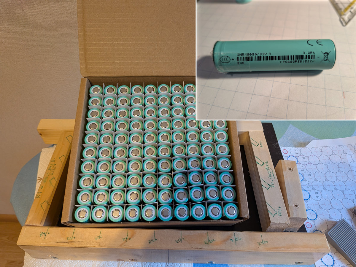

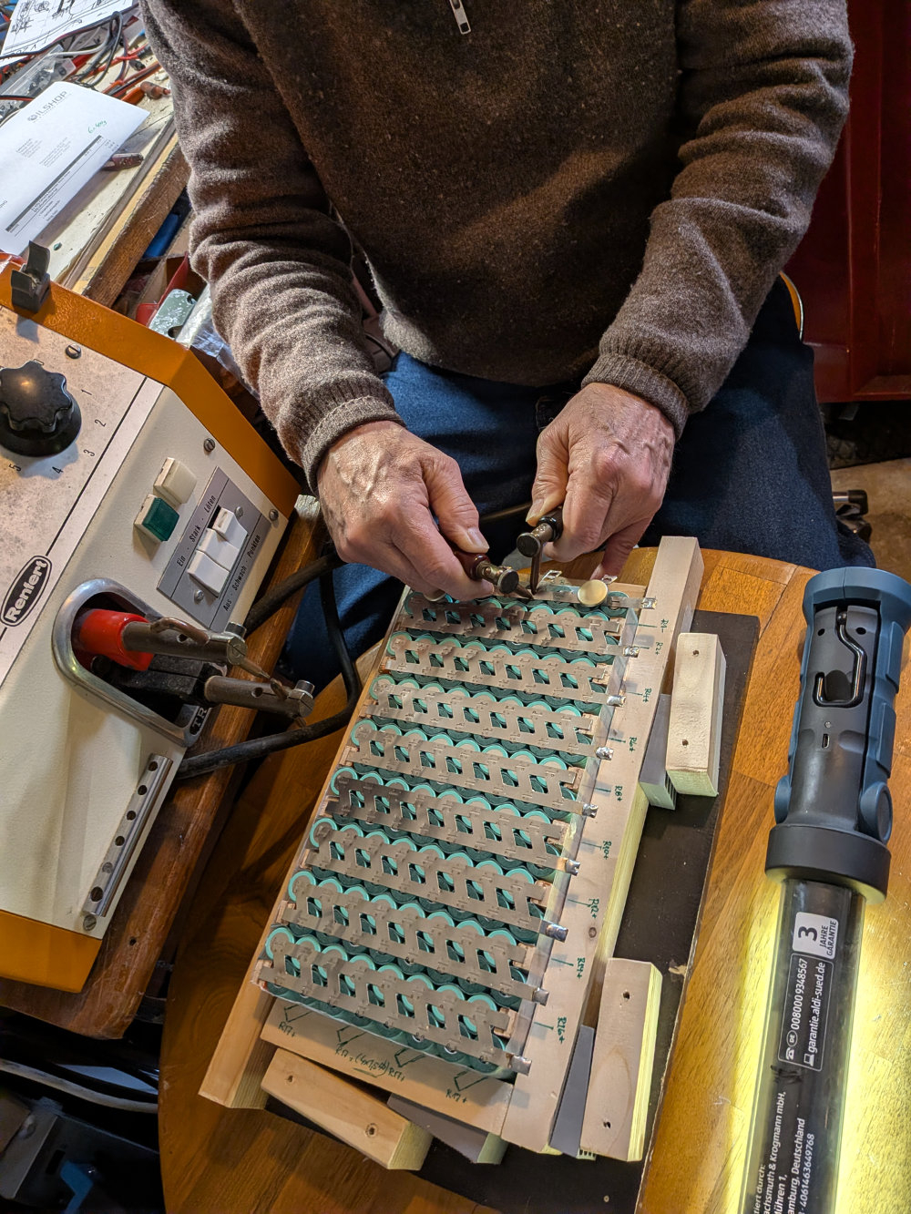

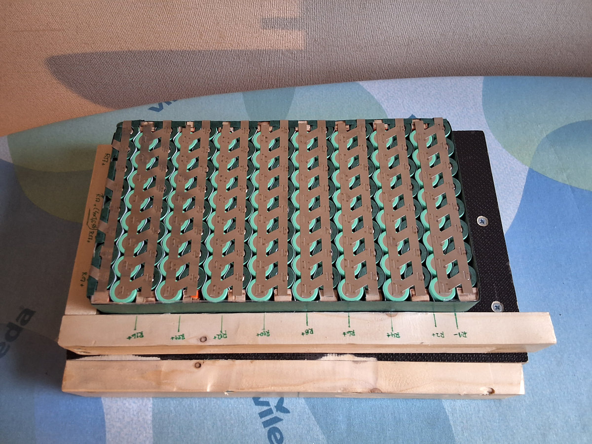

hier ein paar Info's zum Zellentausch des Fußraumakkus:
Die Lieferung der 136 Zellen mit dem Nickelverbinden ging von NKON flott. Alle Zellen hatten 3,51V Spannung.
Das BMS (JBD 17S 60A) und die Isolierteile hatte ich bei Ali Express bestellt. Die Zellen wurden in einem Hilfsrahmen
zum Verbinden gespannt.
Gestern ging es ein Stück weiter, ein Forumskollege aus dem WoMo - Forum hat mir die Zellen verschweißt. hier noch
die Bilder dazu:
Die Zellen von EVE geliefert von NKON
Punktschweißen
Punktschweißen
Das Zellenpaket
Das Zellenpaket
Freundliche Grüße Rudi M.

Also,
der Zusammenbau mit dem Smart Bms ist erfolgt und Ladevorgang funktioniert. Ob sich die Arbeit und die
Ausgaben von ca. 300€ gelohnt haben kann ich erst nach der Winterpause feststellen. Das Trike steht im WoMo,
dieses hat Winterpause.
Ich erhoffe neben der Kapazität, ein Besserung der Fahreigenschaften durch die etwas höhere Spannungslage
bei 17S. Falls es von Interesse ist, kann ich gerne im Frühjahr nach einigen Testfahrten Auskunft geben.
Zum Schluss noch ein Bild vom fertigen Akku mit neuem Innenleben.
