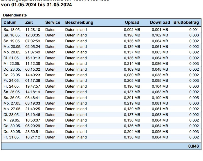

Ja das stimmt. Nachdem das mit der ECU nicht geklappt hat, habe ich mir eine Sim Karte beim Hofer geholt. Hier mein "Einzelgesprächsnachweis". Der Mindestaufladebetrag ist 5 Eur im Jahr.

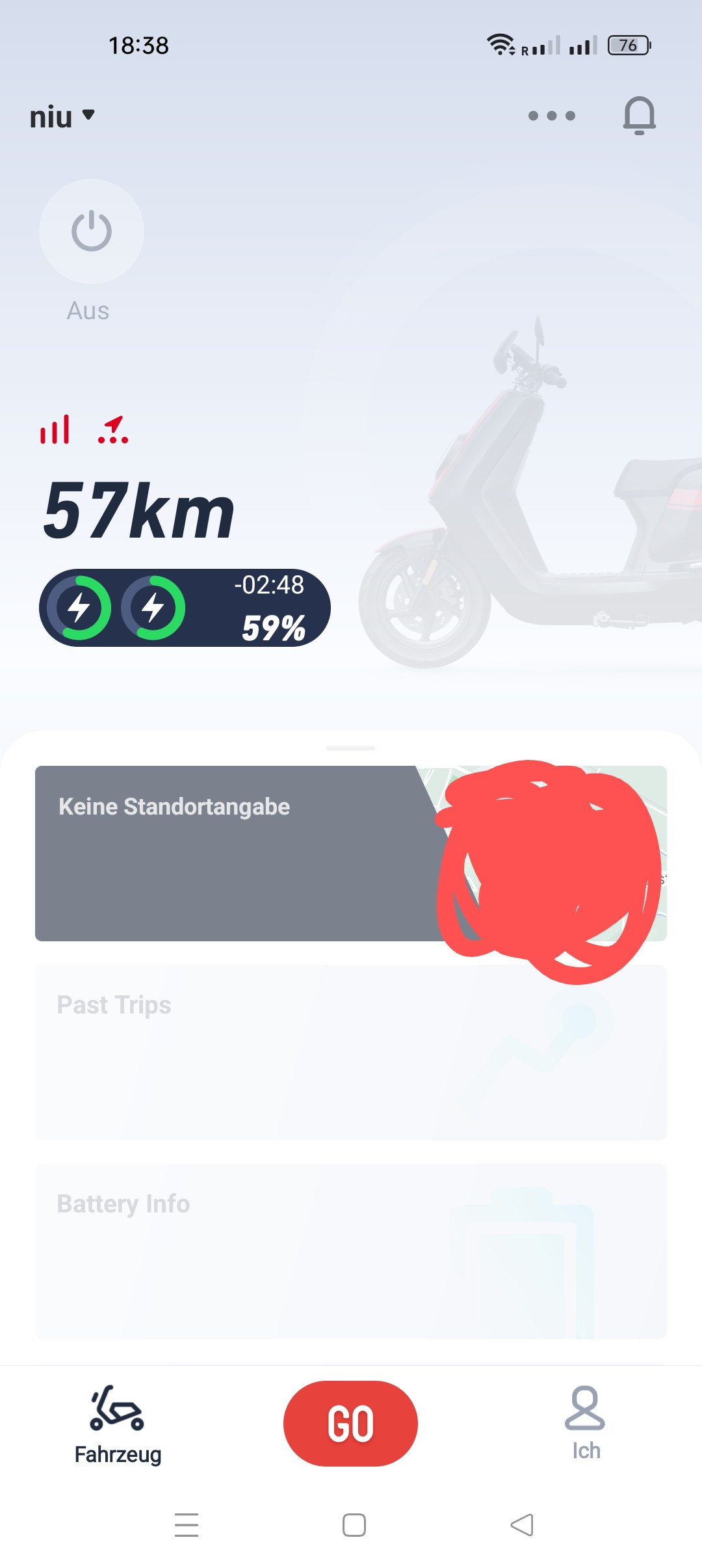

Die App habe ich auch noch. Ich schaue da immer nach dem Akkustand, mehr geht nicht, alles ausgegraut.
Das Abo habe ich natürlich nicht! Darum ja der ganze Aufwand mit der Sim Karte.
Mein Niu ist von 2019
Es funktioniert wirklich. Und da bin ich auch froh dass das gepiepe ein Ende hat.

Jetzt haben wir noch einen N1S aus 2018 geholt für meine Freundin der seit über 1000 Tagen Fehler 67 hat und offline ist, o2 SIM Karte wieder umgebaut und was soll ich sagen, direkt in der App Online. Wie aber schon hier beschrieben, Fahrzeug in der App grau, Akkustand und Standort wird angezeigt. Für alles andere wollen sie das Abo. Das sind umgerechnet 7 Cent am Tag, dazu eine günstige o2 Karte und das Problem ist für immer weg.
