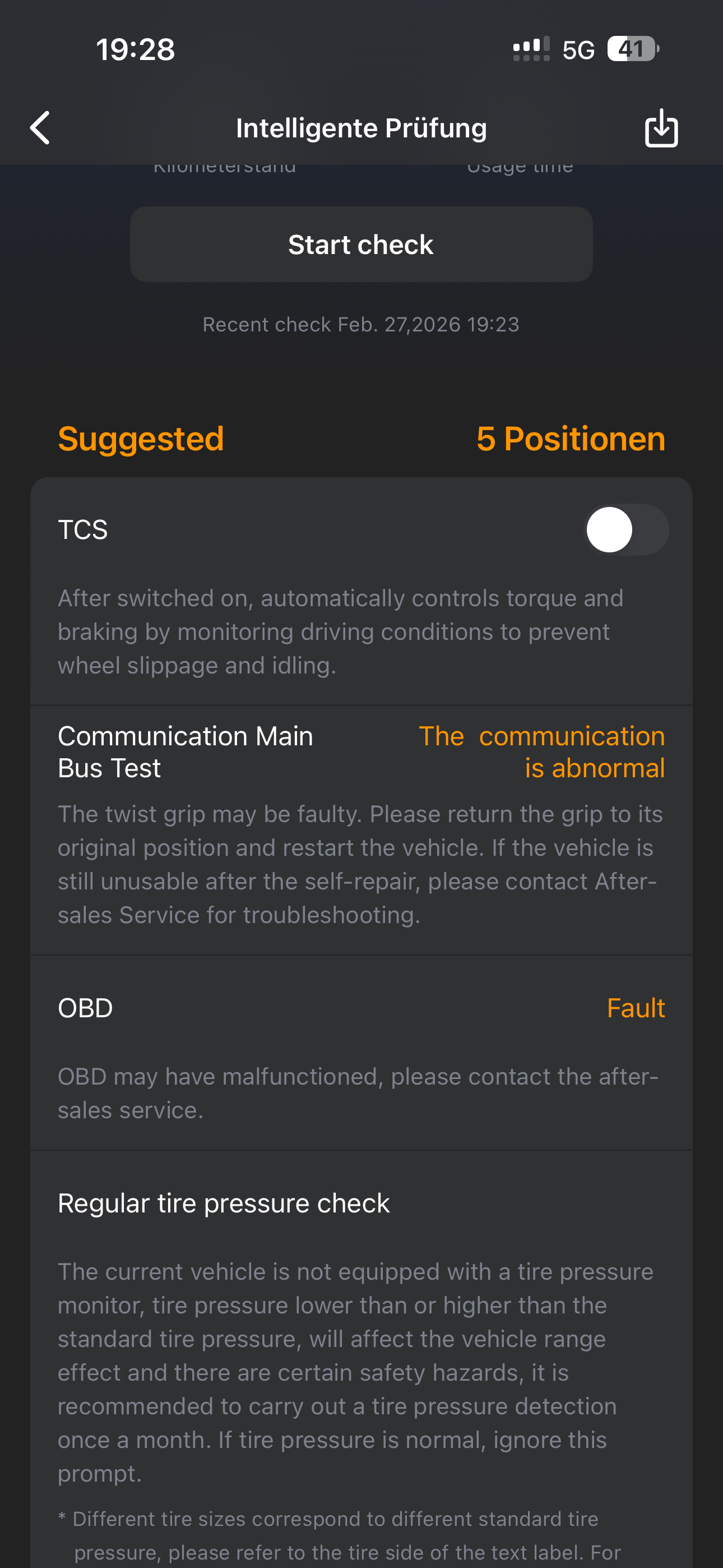

Gerade ging während der Tour mit meinem NQIX150 die Motorkontrolleuchte an und folgende Fehler wurden ausgeworfen. Habe aber keinerlei Fahrprobleme feststellen können. Habe mittlerweile 5300 km runter.
Was könnte das sein? Da steht was von Gashebel..

So, und heute ging es dann lustig weiter. Zuerst ist der Roller in voller Fahrt selbständig in den Eco Mode gewechselt. Später dann bei einer längeren Abfahrt bei ca 70 km/h wurde der Bildschirm auf einmal blau, alle Anzeigen waren weg, in der Mitte war eine weiße 0 und oben drüber stand Processing…
Ich konnte zum Glück noch normal abbremsen und nachdem ich stand, wurde die Anzeige auch wieder normal. Ausschalten ließ sich der Roller dann auch nur noch durch Ziehen des Stromkabels vom Akku. Nach einem Jahr ohne Probleme geht es jetzt Schlag auf Schlag. Ich habe keine Ahnung, was da los. Sein könnte. Hatte so ein Verhalten schon mal jemand?
