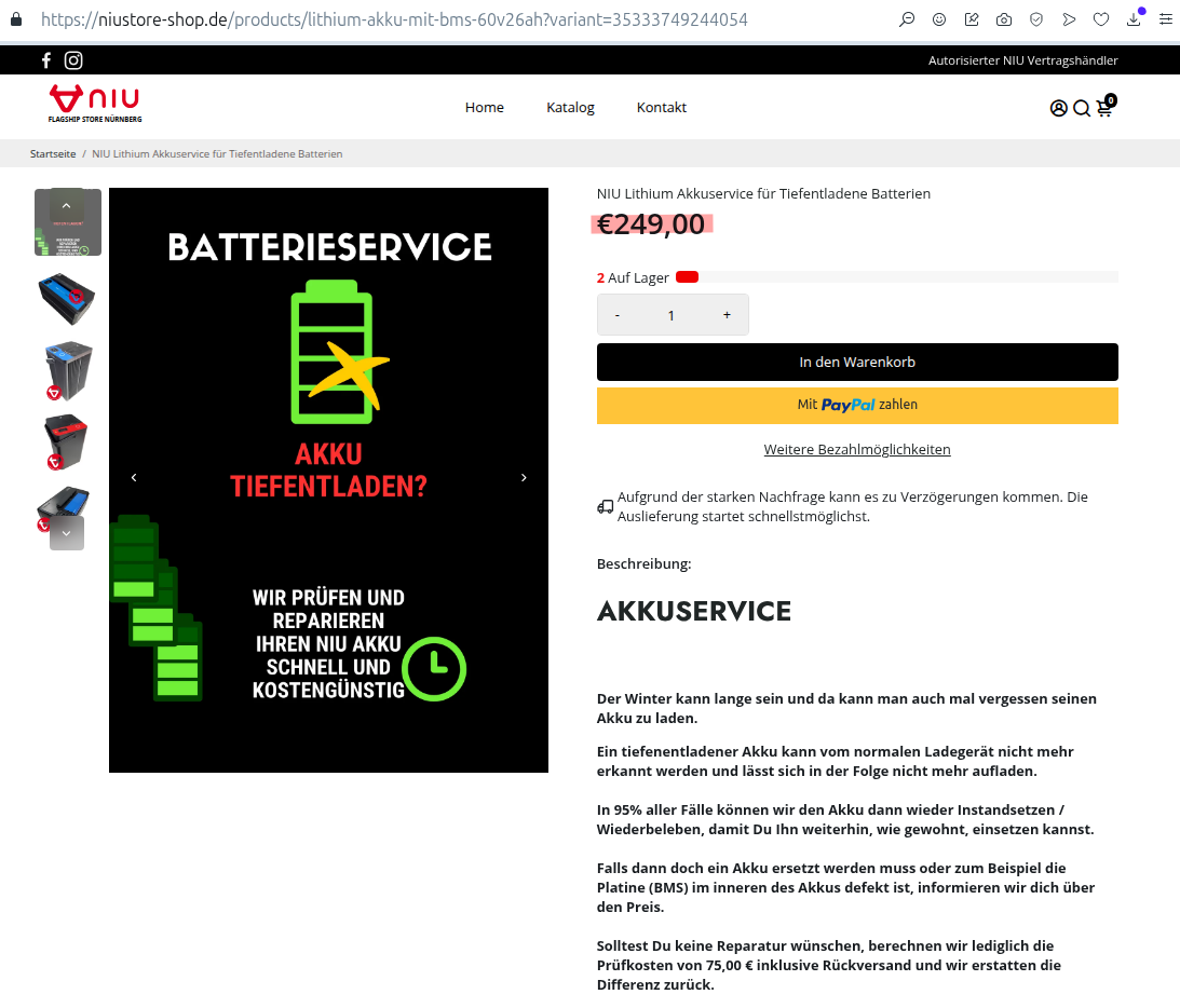

Weil ich es kürzlich bei NIU Nürnberg las: Sie bieten einen Reparaturservice für tiefentladene oder aus sonstigen Gründen funktionsuntüchtige Original-Akkus für 250 € an. Wird die Reparatur vom Kunden im nachhinein abgelehnt, wird nur eine Servicepauschale von 75 € berechnet.
Vielleicht für den einen oder anderen interessant, dessen Akku gerade den Geist aufgegeben hat.
