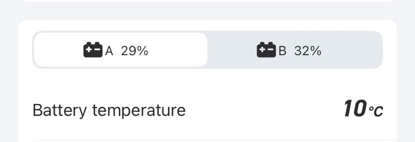

Akkukapazität steigt
Ein Wunder ist geschehen.
Habt Ihr es schon mal erlebt, dass die Akkukapazität um 1-2% stieg, obwohl die Außentemperatur gleich blieb, sogar etwas sank?
Die Akkus hatten 29% und 31%.... jetzt, 36 Stunden später haben sie 30% und 32%. wth?

Re: Sammelthread NQiX 500 Erfahrungen und Fragen
Wenn man eine Blei-Starterbatterie leer orgelt, weil der Motor nicht anspringt, dann erholt sich der Akku nach einer kurzen Ruhezeit. Lithiumzellen haben eine ganz andere Chemie, aber im geringen Umfang gibt es diesen Recovery-Effekt auch. Außerdem kalibriert sich das BMS ggfs. noch.
Grundsätzlich gilt aber: Kapazitätsangaben in % sehen wunderbar exakt aus, sind aber immer ein Wackelkandidat. Man kann die Kapazität einer Batterie nicht messen, sondern nur errechnen. Eingehende und ausgehende Ströme, Spannungslage, ggfs. auch andere Faktoren wie Temperatur fließen in die Berechnung ein. Welche Formel dahinter steht - also was z.B. 29% bedeutet, bleibt verborgen. Coloumbmeter sind Schätzeisen, die der groben Orientierung dienen, mehr nicht.
Schöne Grüße, Bertolt
