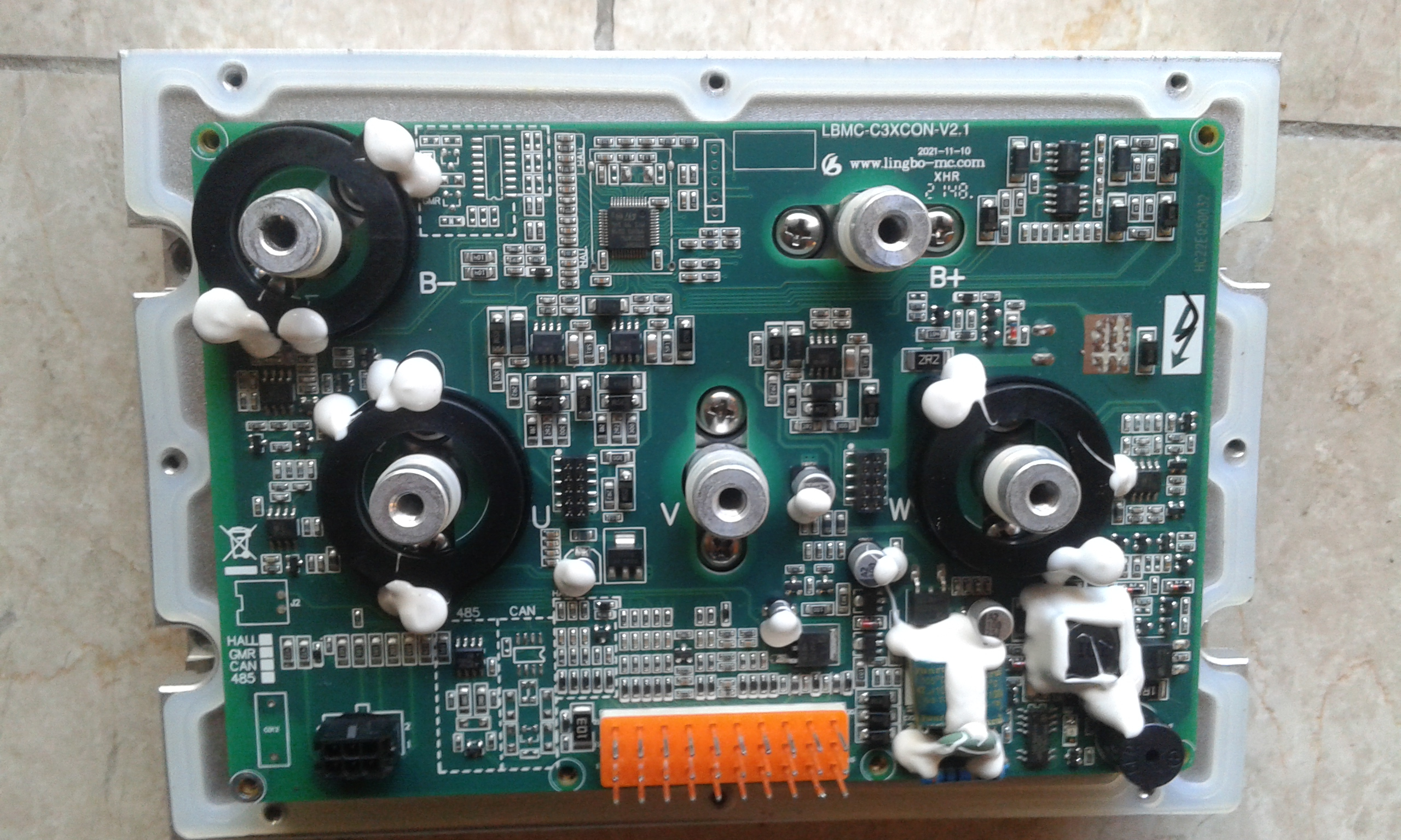

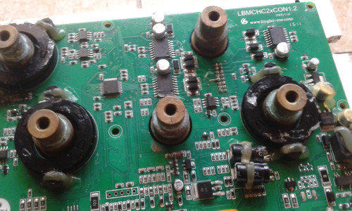

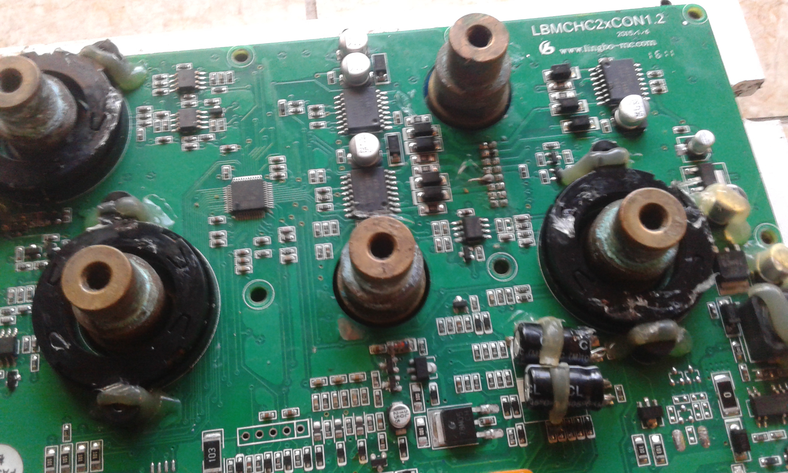

Na ja, da man davon ausgehen kann, daß nichts mehr zu retten ist, habe ich mir ein neues Steuergerät kommen lassen, in der Hoffnung, daß man das nur umstecken braucht und dann ist das Thema gegessen- aber nee... Nix war's...
So, wie's aussieht scheint sich die Pinbelegung des neuen Controllers von der des alten zu unterscheiden. Es wird zwar kein Fehler angezeigt, funktioniert aber trotzdem nicht. Wenn ich das Hinterrad von Hand vorwärts drehen will, will es immer rückwärts drehen, aber nur um ein Feld.
Kann das sein, daß die Motor- Hallsensoren an völlig anderen Pins angeschlossen werden? Muß ich da nur was umstecken? Gibt es da noch etwas besonderes zu beachten?
Der alte Controller ist ein Lingbo LBMCHC2xCON1.2- Der neue ein LBMC-C3XCON-V2.1
Die Werte- Spannung, Leistung und Strom sind dieselben.
Die unteren Platinen weisen folgende Bezeichnungen auf:
Alt: LBMCHC2xPOW1.0
Neu LBMCHC3XPOW-V2.3
Wer kann mir denn da mal weiterhelfen?
Gruß, Guido.

Du erwartest viel von uns. Das geht fast in Richtung Hellsehen oder Kaffeesatzlesen.
Mach doch mal Bilder von den Deckeln der Controller. Da stehen die Typbezeichnungen drauf.

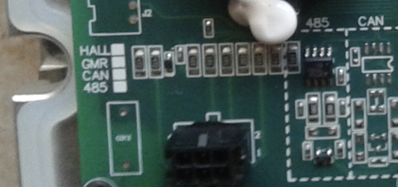

Hast du ein Programmierkabel mitbekommen? Bei deinem neuen Controller ist zum Glück die RS485 bestückt wenn das kein Contoller aus einem NIU ist, lässt sich der Controller wohl programmieren. Ist der Controller neu aus China gekauft?

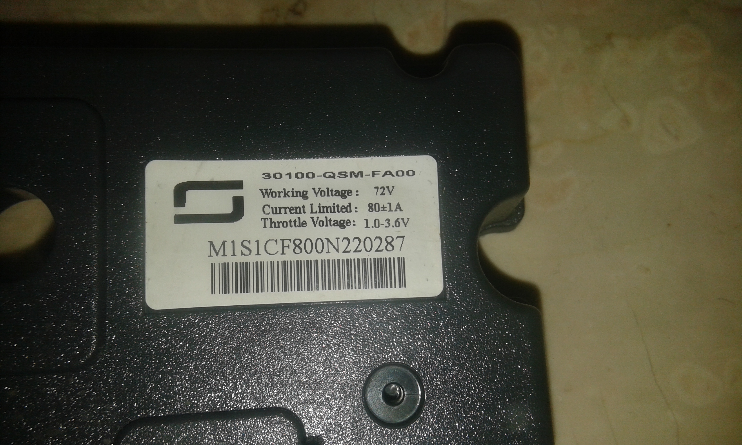

Hallo, Error!
Kaffeesatz lesen? OKeeey!? Kann ich ja mal versuchen! :D
Nein, auf der Homepage von Wuxi Lingbo komme ich nicht weiter. Der Aufkleber am alten Steuergerät ist nicht mehr vorhanden.
Dieser hier ist neu und war in der Tat schon lange genug unterwegs gewesen...
Keine Ahnung, ob das ein Niu- Steuergerät ist. ich brauche das Teil für einen Emco Novum S5000...

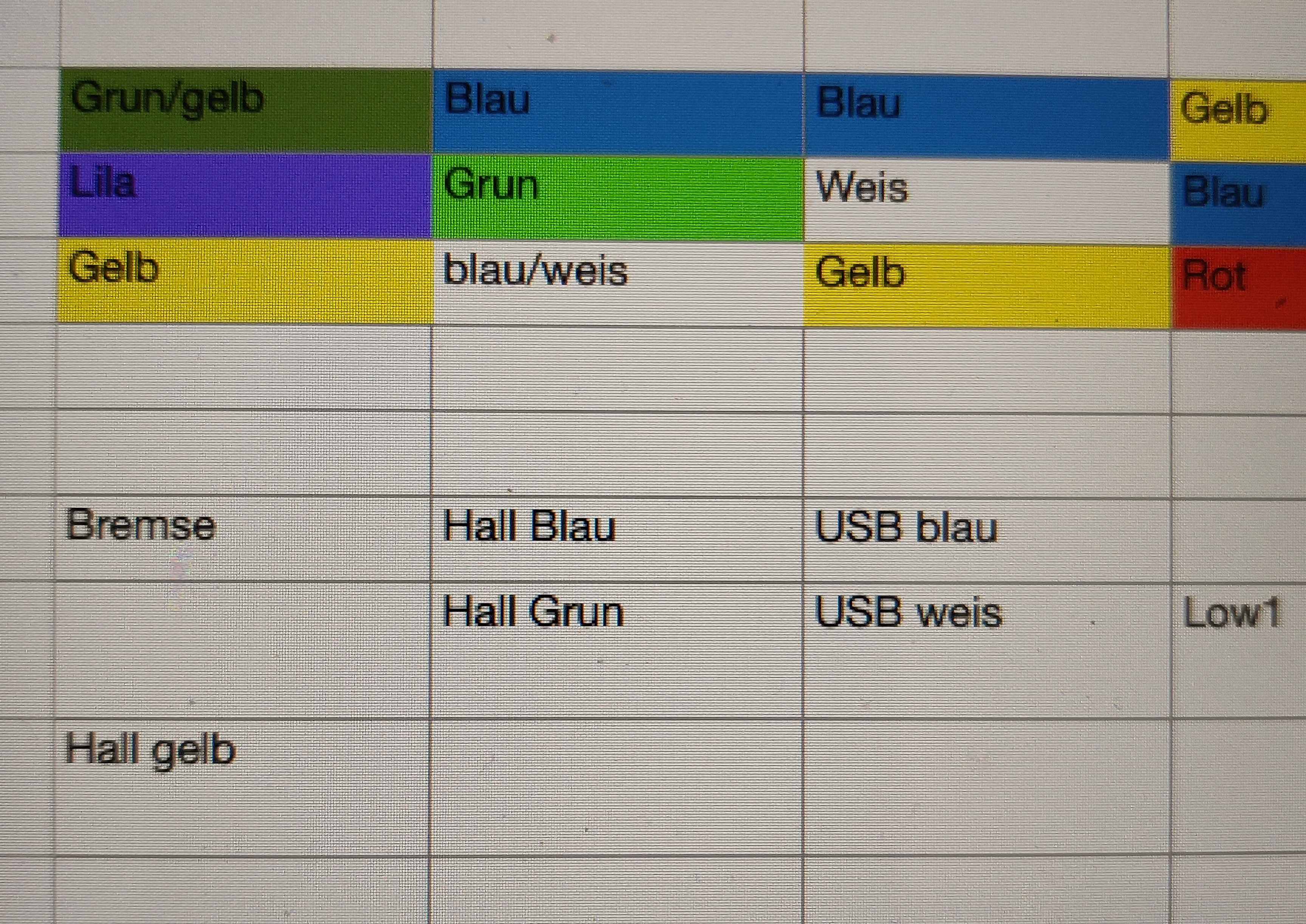

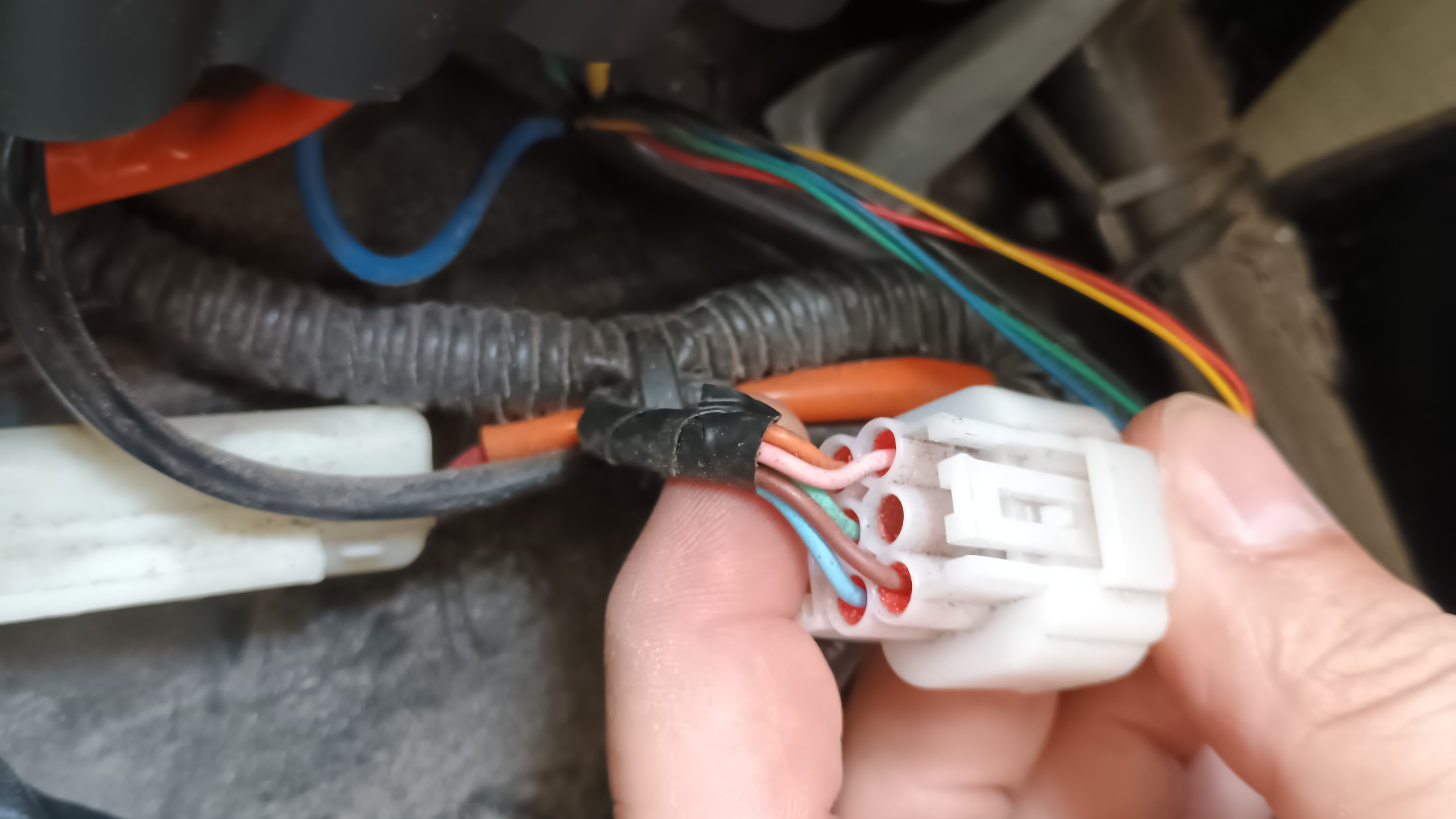

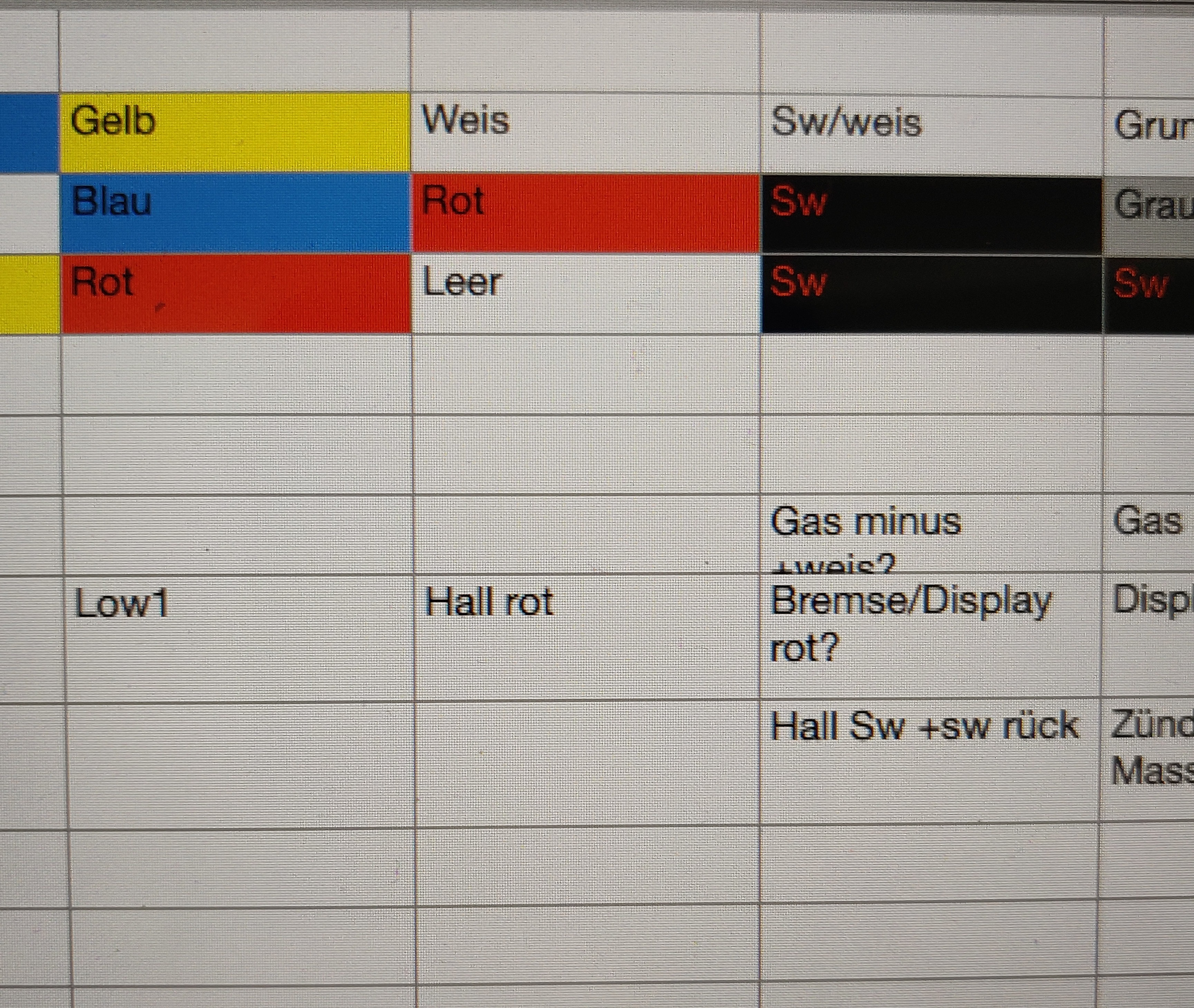

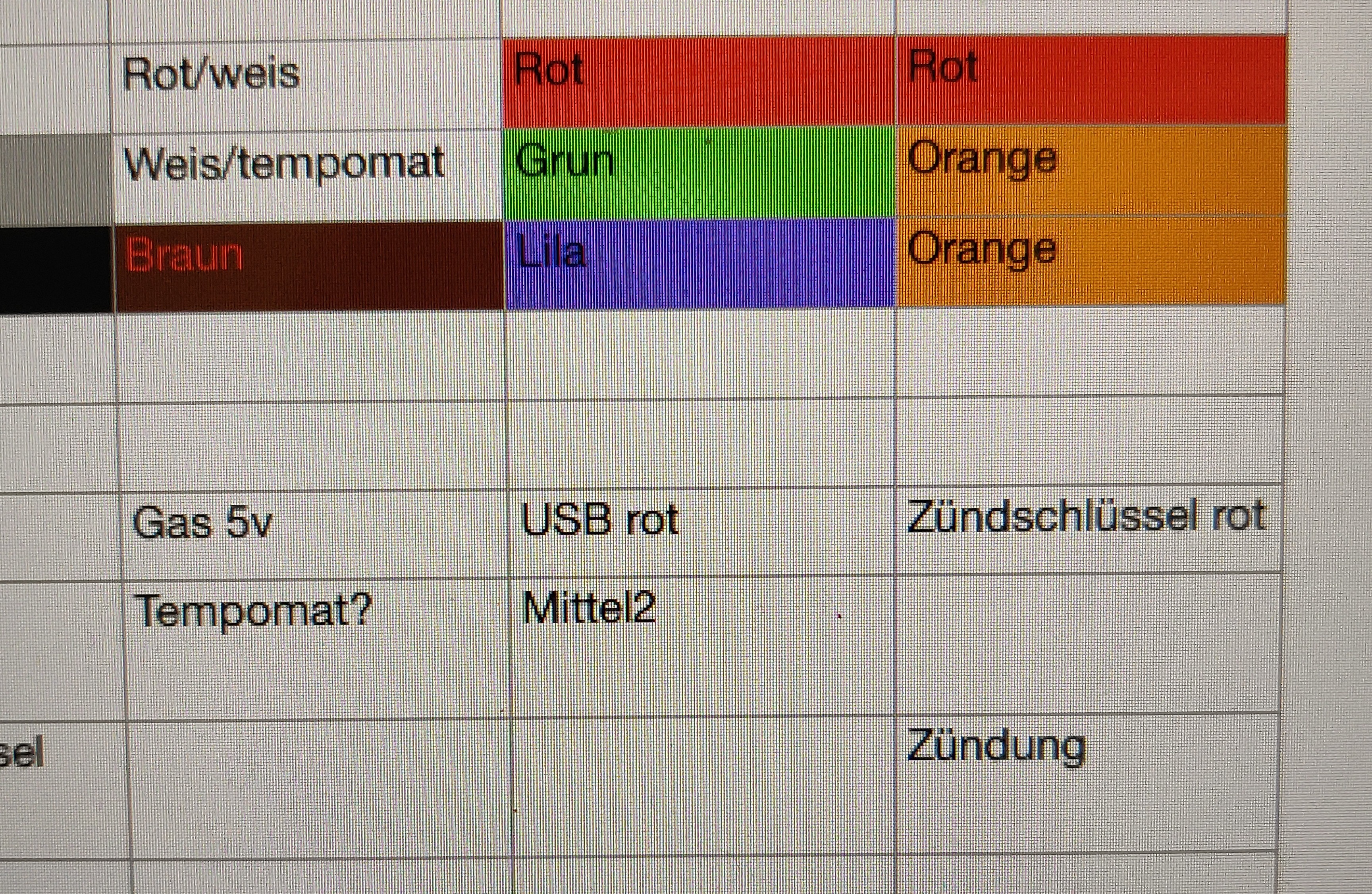

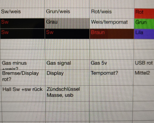

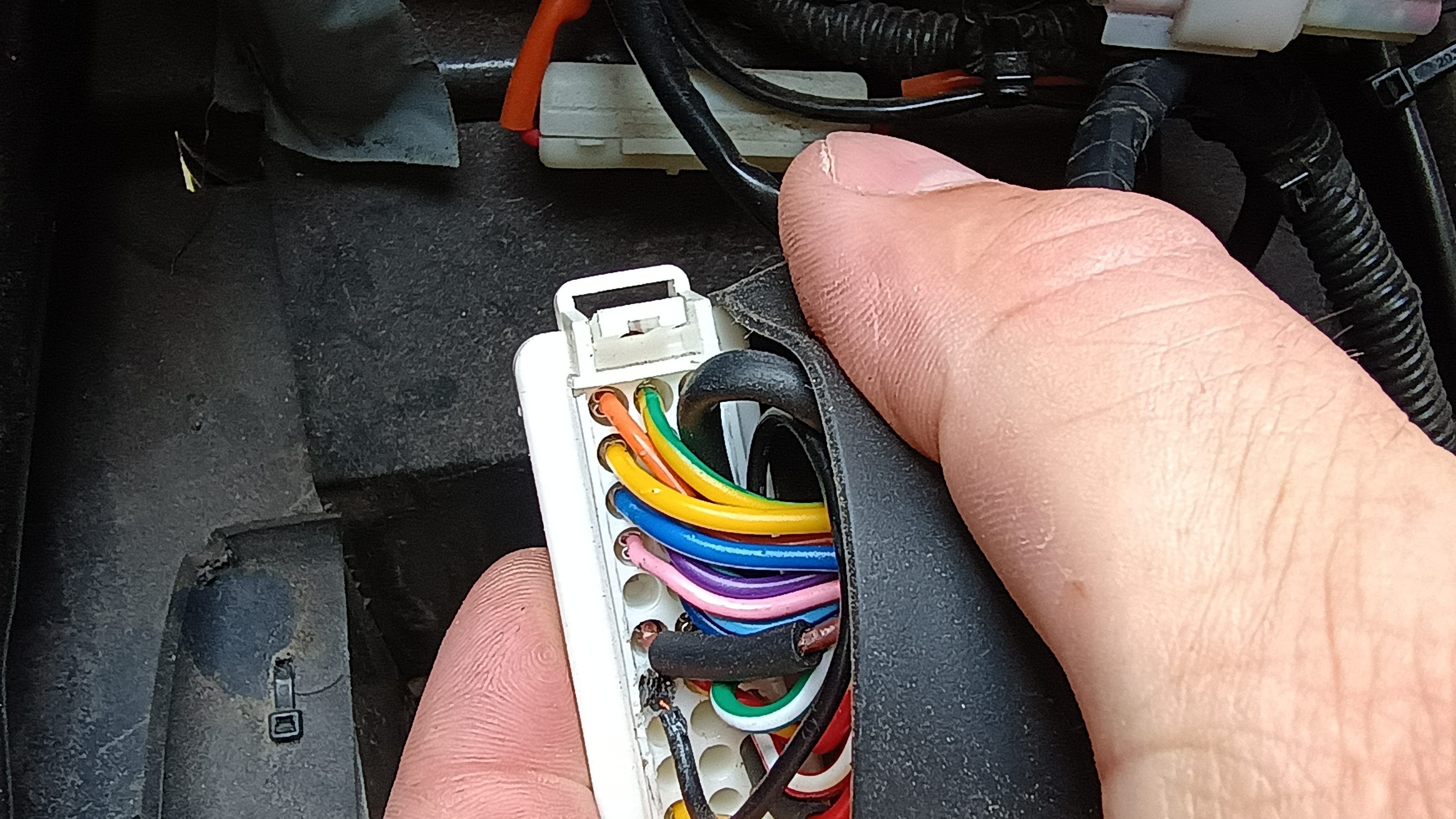

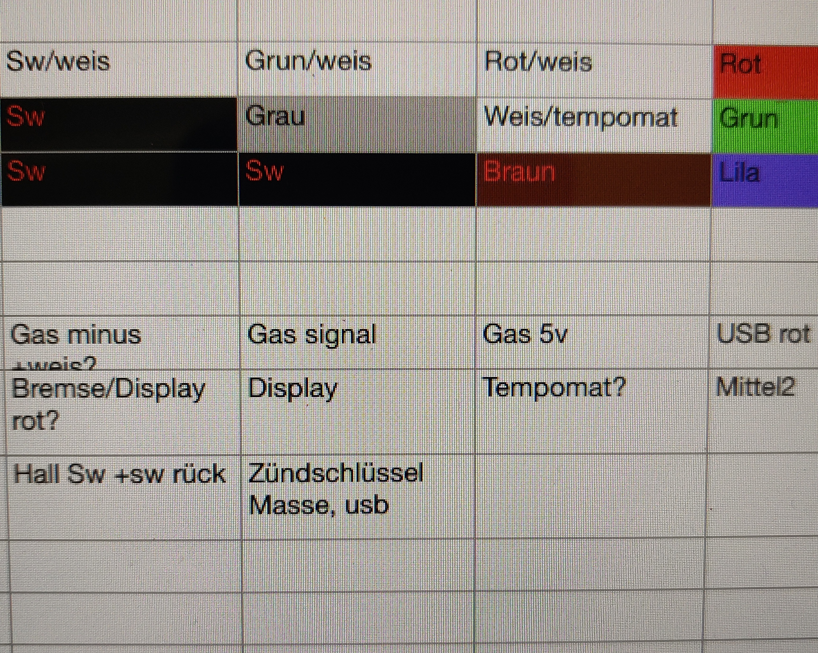

Nicht ganz leicht, aber nicht hoffnungslos. Der Stecker vom Roller und Controller würde auch helfen. Hier ein paar Bilder von meinem Projekt.

OK, dann lese ich mal weiter: der Controller dürfte laut Nummer aus einer TC Max stammen und wäre damit soweit ich weiß nicht frei programmierbar. Es würde mich wundern wenn der TC Max Motor und der Emco Motor zufällig identische Einstellungen haben, zumal sich immerhin der Raddurchmesser unterscheidet.
Vielleicht liegt da dein Problem?
https://www.hammer-international.de/pro ... roller-tcm (Schau mal auf die Nummer, die findest du auch auf deinem neuen Controller)

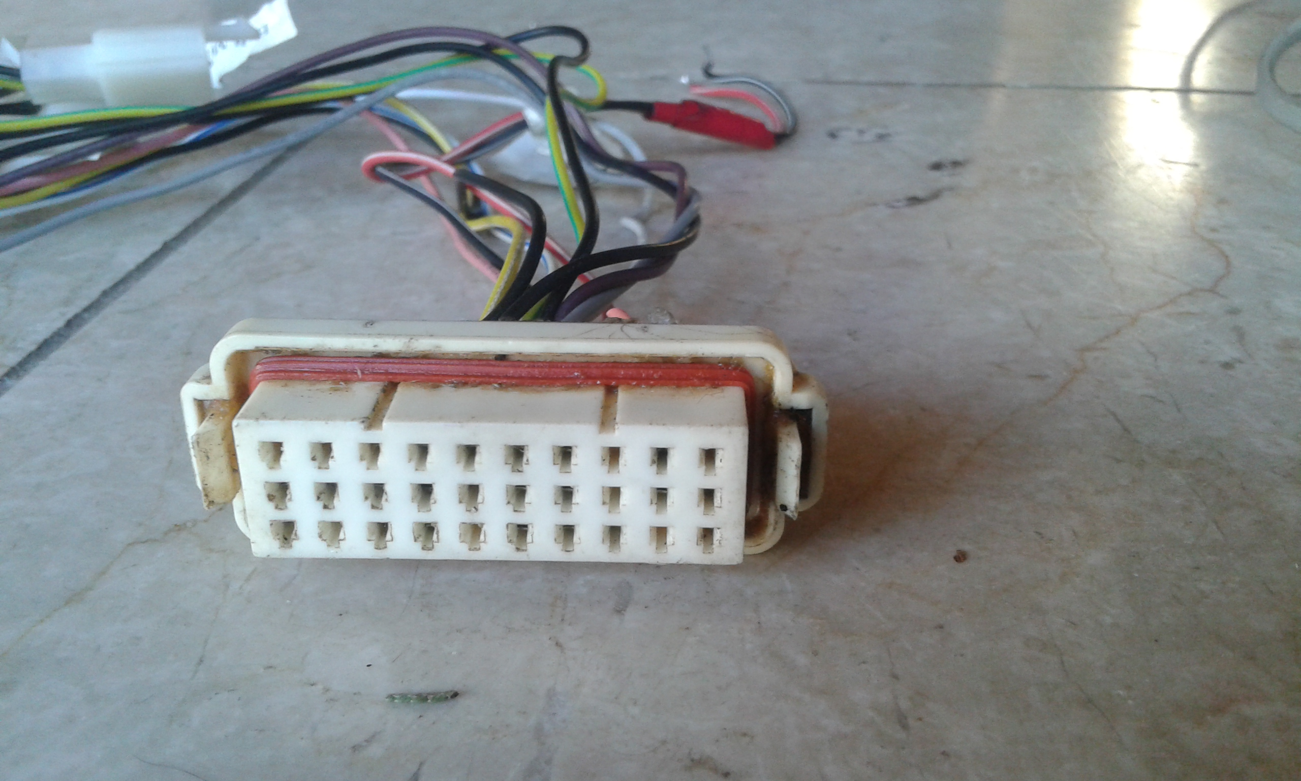

Hallo, @ Fasemann!
Tja, das hab' ich mir schon gedacht, daß das bei dir völlig anders aussieht.
Soweit ich erkennen kann, ist der Anschluß für den Gasgriff das einzigste, was identisch ist und der Rest?!? Na ja...

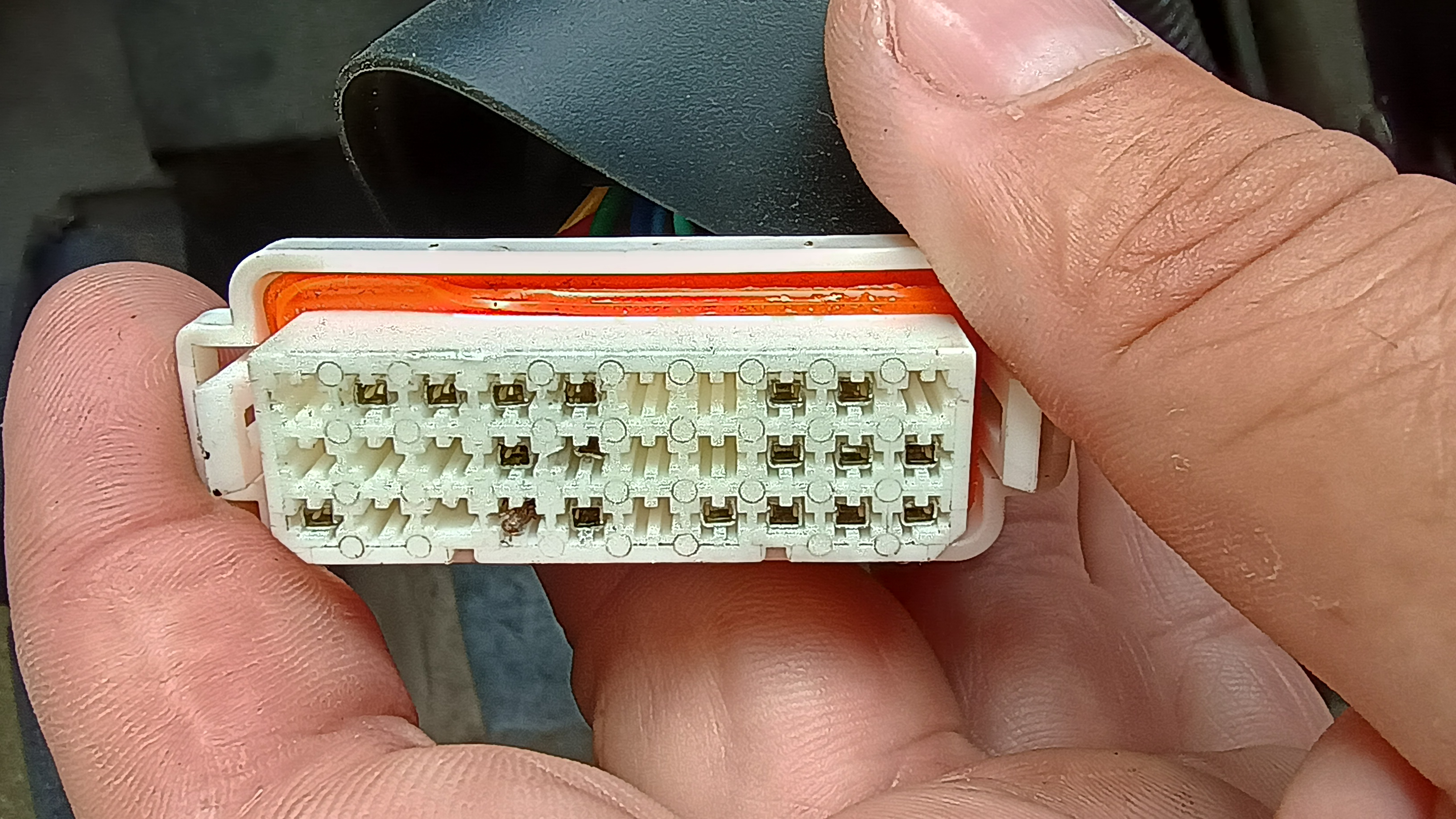

Wenn Pin 1 unten rechts liegt und Pin 30 oben links, so sind das:
Pin 26: Throttle +5V
Pin 27: Throttle Signal
Pin 28: Throttle GND-
Bei meinem Emco sind Pin 9: Spannungsversorgung B+ 72V
In der zweiten Reihe sind Pin 11,12 und 13 für die Motor Hallsensoren zuständig, 14 ist +5V und 15 zum Rekuperieren (+12V).
In der dritten Reihe gibt es noch Pin 21: GND- Und die eben weiter oben gennannten Pins für Throttle 26,27 und 28...
Alle anderen Pins sind nicht belegt.
Ansonsten bleibt mir nur noch herumexperimentieren, und hin- und herprobieren... Auf die Gefahr hin, daß ich da was kaputtmache... :cry:
