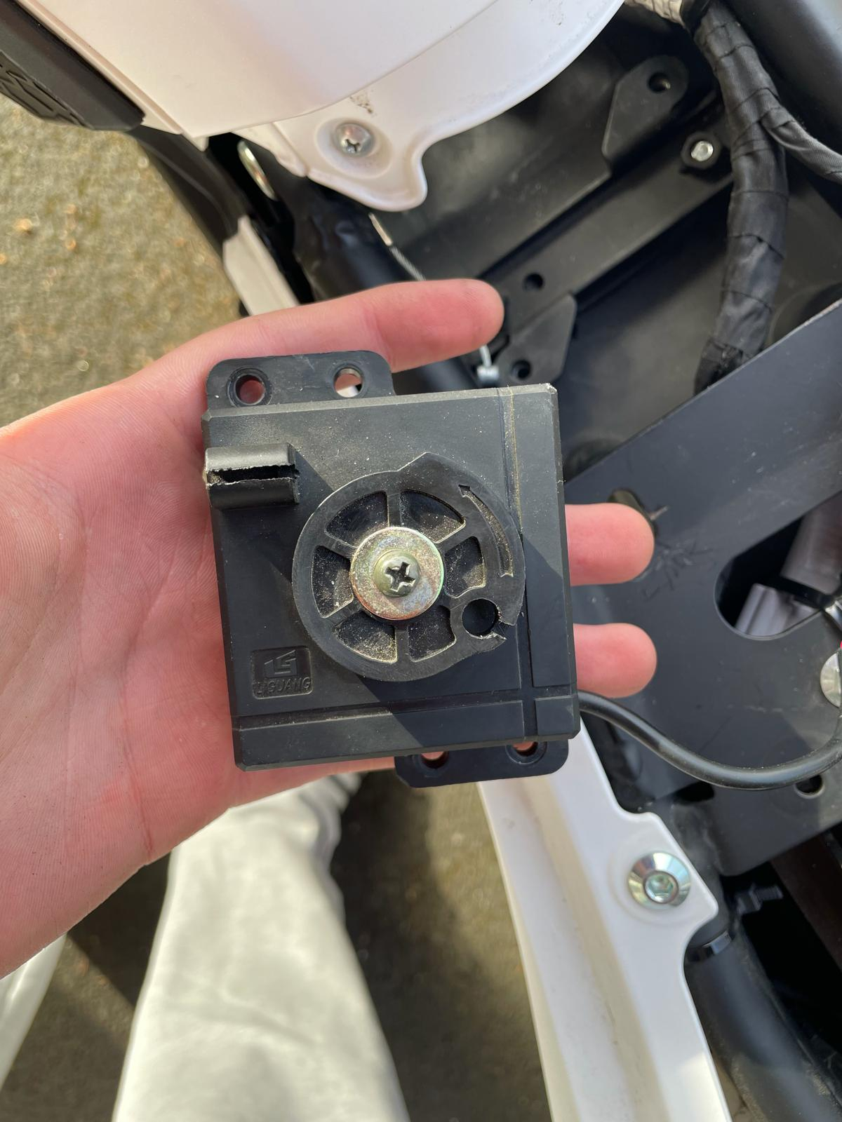

Elru hat geschrieben: Fr 6. Mär 2026, 14:55 Ach ja zu deiner Frage der Notlauf Trat bei Trockenen aber Kalten Wetter nach ein paar hundert Metern nach dem Losfahren auf. Genauer konnte mein Sohn es nicht Beschreiben, da nur die Ready leuchte nicht mehr grün ist sondern Rot / Gelb und die erstem 200 Meter erstmal eh Bergab sind, so das er auch keine Leistung abgefragt hat. Seit dem Besteht der Fehler und war ständig Presänt.
Das klingt zumindest plausibel und passt zur Fehlermeldung. Das"Poti" unterm Sitz ist vermutlich kein Poti sondern ein Hallsensor. Das ist zumindest bei 99% der Fahrzeuge so gelöst. Die drei Adern sind +5V, GND und Signal.
Eigentlich müsste es hier im Forum genug Beispiele geben wie man sowas prüft. Da der Roller generell funktioniert, wird vermutlich Der Hallsensordefekt sein. Könnte sich also lohnen den auf Verdacht zu tauschen. Hat der Zug genug Spiel um dass alles wieder in die Nulllage geht?
Ich veruche es mal mit Tausch des Sensors, ich haben einen gefunden, der paasenkönnte. er ist von einem Niu Roller.
an bei das bild von unserem sensor

Ja, die ersten NIU E-Roller hatten auch diese unsägliche Combo aus konventionellem Fahrgriff mit Bowdenzug mit so einem Hallsensor-Gehäuse unter der Verkleidung irgendwo, wo es selbst damals schon längst direkte Hall-Fahrgriffe gab :roll:
Auch das beigefügte Bild lässt sich auf das Forum verlinken, ist also vorhanden. Erlebe ich gerade einen Glitch in der Matrix? :mrgreen:
Darf ich trotzdem anworten? ;)
https://www.ebay.de/itm/115526218004 und https://niuspareparts.eu/nqi-series-hall-sensor
Sieht in der Tat baugleich zum NIU aus.

Das Bild vom Potentiometer erinnert mich sehr an das Konstrukt meines alten Shang Wei Swap - sah fast genau so, nur im Metallbody. Und ja, das war ein Potentiometer.
Wenn es ein Potentiometer ist, dann ist es recht einfach auszumessen: zwei Adern sind die äußeren Anschlüsse mit einem Konstanten Widerstandswert, der Mittelabgriff sollte dann je nach Position zwischen etwas über Null Ohm bis nahezu dem an den anderen beiden Kabeln gemessenem Widerstandswert sein.
Denkbar ist, egal ob Poti oder Hallsensor, dass beim Einschalten geprüft wird, ob das Poti / der Hallsensor einen plausiblen Wert zurückliefert. Damit soll verhindert werden, dass der Bock einen Satz macht, wenn man den Vortrieb aktiviert.

Endschuldigt, dass ich mich erst jetzt wieder melde, aber es hat sehr lange gedauert bis der neue Poti / Hallsensor bei mir angekommen ist.
Ich habe ihn natürlich direkt verbaut und ausprobiert, aber leider ändert sich gar nichts am Fehlerbild. Auch die Fehler sind immer noch wie in meinem ersten Post gleich und lassen sich nicht löschen.
