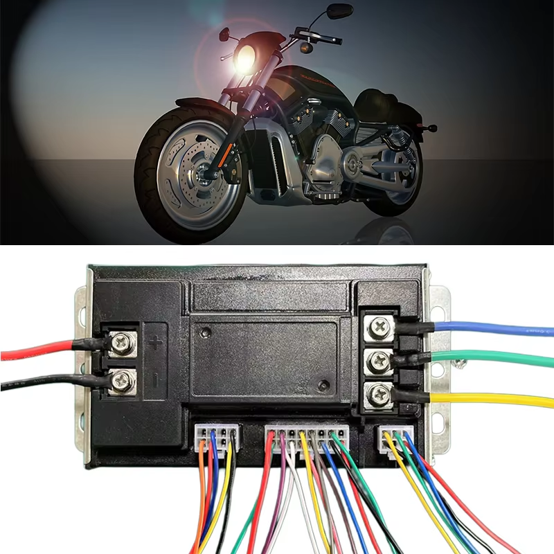

mein Roller fährt nicht mehr, alles andere funktioniert.
Das Hinterrad läßt sich ruckelig drehen.
Bei Futura-Roller.de sagten sie, daß der Controller kaputt ist.
Habe einen neuen bestellt, da es den alten nicht mehr gibt, bekam ich eine neue Version mit Adapter Kabel.
Nun habe ich das Problem mit drei Kabel, zwei davon kommen von der Haubtsicherung, dass andere rote Kabel weiß ich auch nicht wohin.
Anbei zwei Bilder vom alten und neuem Controller.
Das erste vom alten, dass zweite vom neuen.
Nachtrag!
Aus dem alten Controller kommen, ein dickes schwarzes und rotes Kabel, sowie ein dünneres rote Kabel.
Die waren mit den Kabel, kommend von der Haubtsicherung, zu sehen auf dem ersten Bild, verbunden. Das dünne rote kommt vom Roller her.

Ich würde vermuten, das die kleinen roten Kabel einmal zum Zündschloß, und einmal zu Akku gehen, und den Akku scharf schalten.
testen kannst du das wie folgt:
Wenn du die beiden Kabel nicht anschließt, sondern beide Abisolierst, etwa mit isolierband, sollte der Roller nicht fahren.
Wie du auf dem Alten Bild siehst, sind die beiden dünnen roten Kabel lediglich miteinander verbunden, wenn du jetzt diese Verbindung wieder herstellst, sollte der Roller dann fahren.
Das Dicke Rote Kabel, und das Dicke Schwarze Kabel schließt du Rot an Plus, und Schwarz an Minus am neuen Controller an.
Es ist nur Blöd, das Futura sich nicht die Mühe macht, ein einfaches Blatt Din A 4 beizulegen das dieses Erklärt.
PS: Kann das nach den Bildern nicht genau zuordnen, aber könnte es sein, das dieses Orange gestreifte, welches auf dem ersten Bild mit dem Schwarzen verbunden ist, bei dir Minus ist?
Sprich gehörte das schwarze Kabel vom ersten Bild zum Controller?

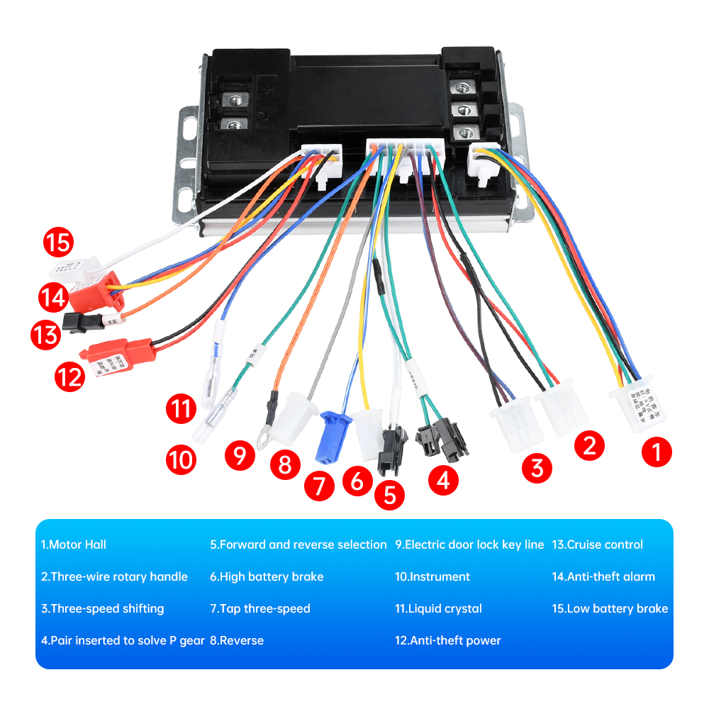

Ich muss zugeben, die Bilder sind ein wenig verwirrend.
Bei dem ersten Bild sind die 3 Kabel schwarz, rot, rot kommend vom alten Controller.
Die habe ich aber nicht am neuen Controller.
Am neuen Controller sind die Mehrfachstecker alle zuzuordnen.
Es geht jetzt nur um die drei Kabel, kommend von der Haubtsicherung.
Also das Kabel Orange, Orange/Weiß, dass dickere und Rot/Orange das dünnere.
Vom neuen Controller kommt kein weiteres Kabel mehr.
Jetzt gibt es, wie auf dem zweiten Bild zu sehen, an dem neuen Controller Plus und Minus.
Welches Kabel schließe ich da an?

für Mich ist das klar.
Das orange Weiße war an dem Schwarzen vom Controller, das dürfte Minus sein.
Das Orange war am Rotem vom Controller, das dürfte Plus sein.
Das Dünne Kabel muss mit dem Dünnen Rotem Kabel verbunden werden, und gut isoliert. Du könntest dazu die Keramik verwenden, wie das vorher war. Und dann mit Breitem Gewebekleberband umwickeln.
Lediglich insoweit, das die verbindung keinen Kontakt zu Masse bekommt, weil es evtl. da irgendwo ruckschlackert.
Alternativ die Augenlaschen abnehmen, und mit passenden Wagoklemmen verbinden die zwei.
So wie Ich die Bilder Interpretiere, waren die Zwei Kabel vorher auch miteinander verbunden.
Wenn dir das mit den Zwei Kabel zu riskant ist, kannst du auch erst versuchen, ob es ohne deren verbindung funktioniert.

Erstmal Danke für die Antwort.
Würde ich ja so anschließen, aber wie bereits geschrieben kommt vom neuen Controller kein schwarzes und kein rotes Kabel.
Das was auf dem zweiten Bild zu sehen ist, leider doof fotografiert, ist zwar mit in dem Schrumpfschlauch des neuen Controller mitgeliefert worden, aber Anschlusstechnisch nicht am neuen Controller angeschlossen.
Meine Frage ist ja, welches von den 3 Kabel, kommend vom Roller, also das Orange/weiß, Orange die dickeren und Rot/gelb das dünnere, wird wo an dem neuen Controller, von den beiden Anschlüssen, Rot + und schwarz - angeschlossen.
Nehmen wir mal an, wo ich von ausgehe, an dem neuen Controller ist ja jetzt noch der Plus - und der Minusanschluss noch nicht belegt.
Gehe davon aus, dass ist die Stromversorgung für den Controller, wenn ich das jetzt so dort anschließen würde, würde es damit ein Kurzschluss verursachen.
Da ja die zwei dicken Kabel Orange/weiß und Orange von der Haubtsicherung kommt.

Bei den zwei dicken Kabel-Verbindungen ist der jetzige Anschuss-Punkt zu 100% klar. Das dike Kabel, das vorher mit dem dicken Schwarzen Kabel verbunden war, muss an die mit Minus (-) bezeichete Scraubklemme des neuen Controllers, Und das Kabel mit dick Orange auf ehemals dich Rot muss jetzt an die Plus(+)-Klemme des neuen Controllers.
Bei dem dünnen Roten Kabel (sofern das nicht von der Ladebuchse kommt) ist die wahrscheinlichste Lösung, dass es die Ignition-E-Lock-Batterie-Plus leitung ist. Der Motor-Controller schaltet noch nicht ein, wenn an den Plus- und Minus-Klemmen Spannung angelegt wird, sondern es passiert Nichts und der Motor bleibt aus. Nichts anderes hat Prinz von Sinnen vorgeschagen zu testen. Passieren kann da nichts, wenn die dicken Kabel nicht vertauscht wurden. Dann kann an dem dünnen roten Kabel vom Roller (gegenüber der Minus-Klemme am Controller) mit dem Messgerät die Spannung gemessen werden. Wenn die Vermutung richtig ist, dass es die Ignition-E-Lock-Plus-Leitung vom Zündschloss ist, wäre da bei vollem Akku und eingeschalteter Zündung über 80 Volt zu messen (Handschuhe schützen!) und bei ausgeschalteter Zündung wäre (nach Wartezeit) keine Spannung mehr zu messen.
Der Test sichtert ab, ob man richtig liegt.
Dann muss nur noch das Kabel vom Controller-Vielfachstecker gefunden werden, an dem jetzt die Ignition/E-Lock-Plus-Leitung angeschlossen werden muss.
Dazu gehe ich mal auf die Suche.
Erstes Suchergebnis:
Der Linke Stecker ist es nicht (das sind überwiegend Anschlüsse für die Alarmanlage, die ggf, auch entfernt werden können- > dann keine Alarm-Funktion). Der rechte Stecker ist das Hall-System für den Motor (hier für das Einschalten des Kontrollers auch nicht relevant, aber für die Motorfunktion schon).
Beim mittleren Vielfachstecker ist hier mit Bezeichnung Nr 9 aber ein orangenes Kabel mit Kabelschuh dran. Vielleicht ist auch beim Futura-Ersatzteil-Controller so eine (orangene ß) Leitung an dieser Pin-Position im Stecker. Das wäre dann die Ignition-E-Lock-Leitung, die mit dem dünnen roten Kabel vom Roller verbunden werden muss (wenn der oben empfohlene Test positiv ausgefallen ist)
Zweites Suchergebnis mit roter Ignition/E-Lock-Leitung an gleicher Position:
Wenn die Kabel anders aussehen -> Bitte Foto.

Da bei dem neuen Controller kein Dickes rotes Kabel vorhanden ist, kann ich auch keins Anschließen.
Ich möchte nur wissen, wo ich das dicke Orange/weiß Kabel, dass dicke Orange und das dünne Rot/Orange an dem neuen Controller anschließen muss.
Vom neuen Controller selbst kommt kein dickes Rotes und auch kein dicke schwarzes, es kommt kein Kabel vom neuen Controller, außer die drei Gelb, Blau, Grün.
Die sind ja zu zuordnen.
Die Mehrfachstecker sind alle zu zuordnen und auch Steckbar.
Das dicke Orange/weiß, dass dicke Orange, kommend von der Haubtsicherung und das dünne rot/Orange, kommend vom Roller, für was das letztere ist, weiß ich nicht.
Da möchte ich wissen wie/wo das angeschlossen wird.
Ist denn der neue Controller, überhaupt kompatibel mit dem Hawk 2.0?
