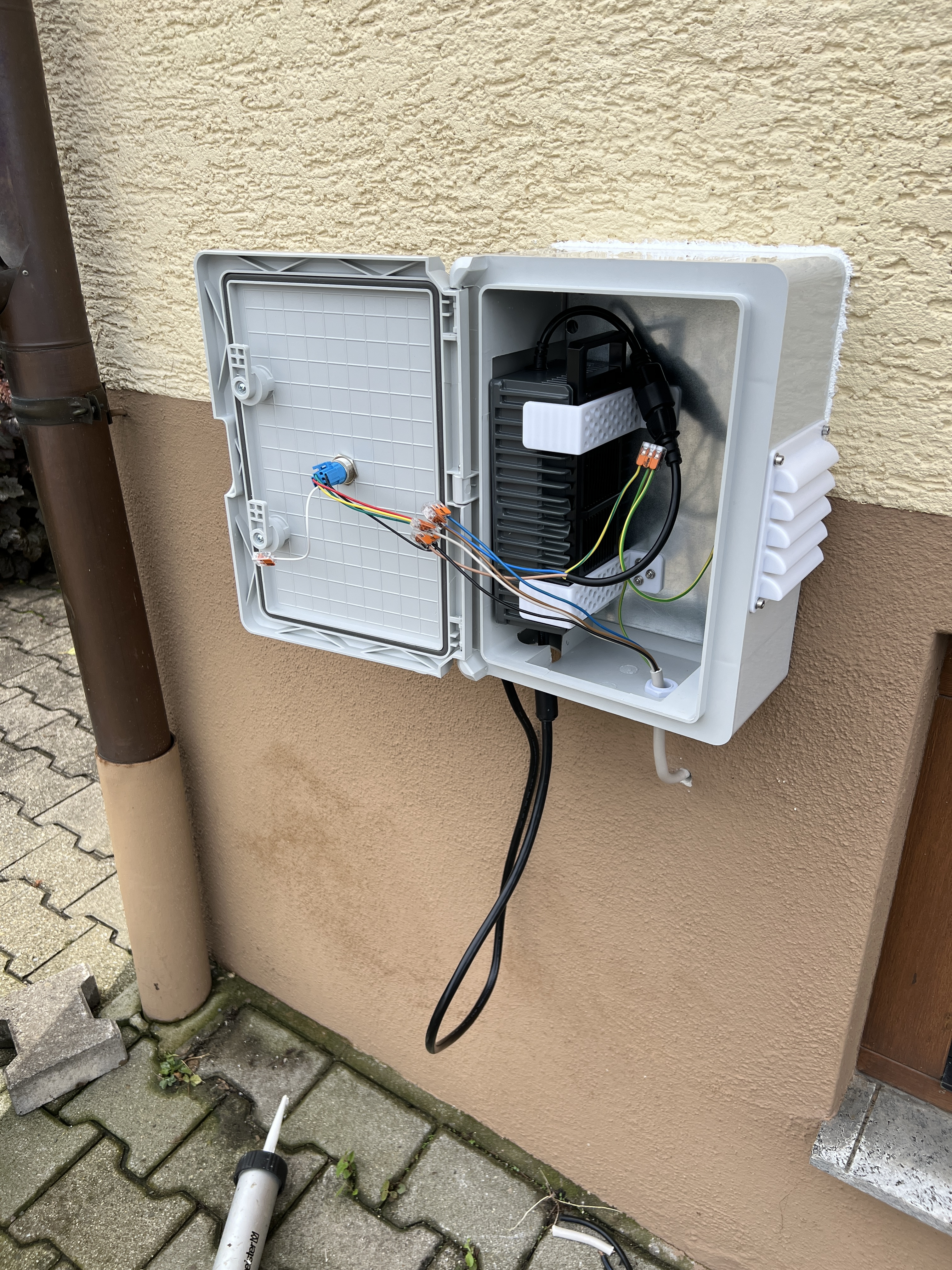

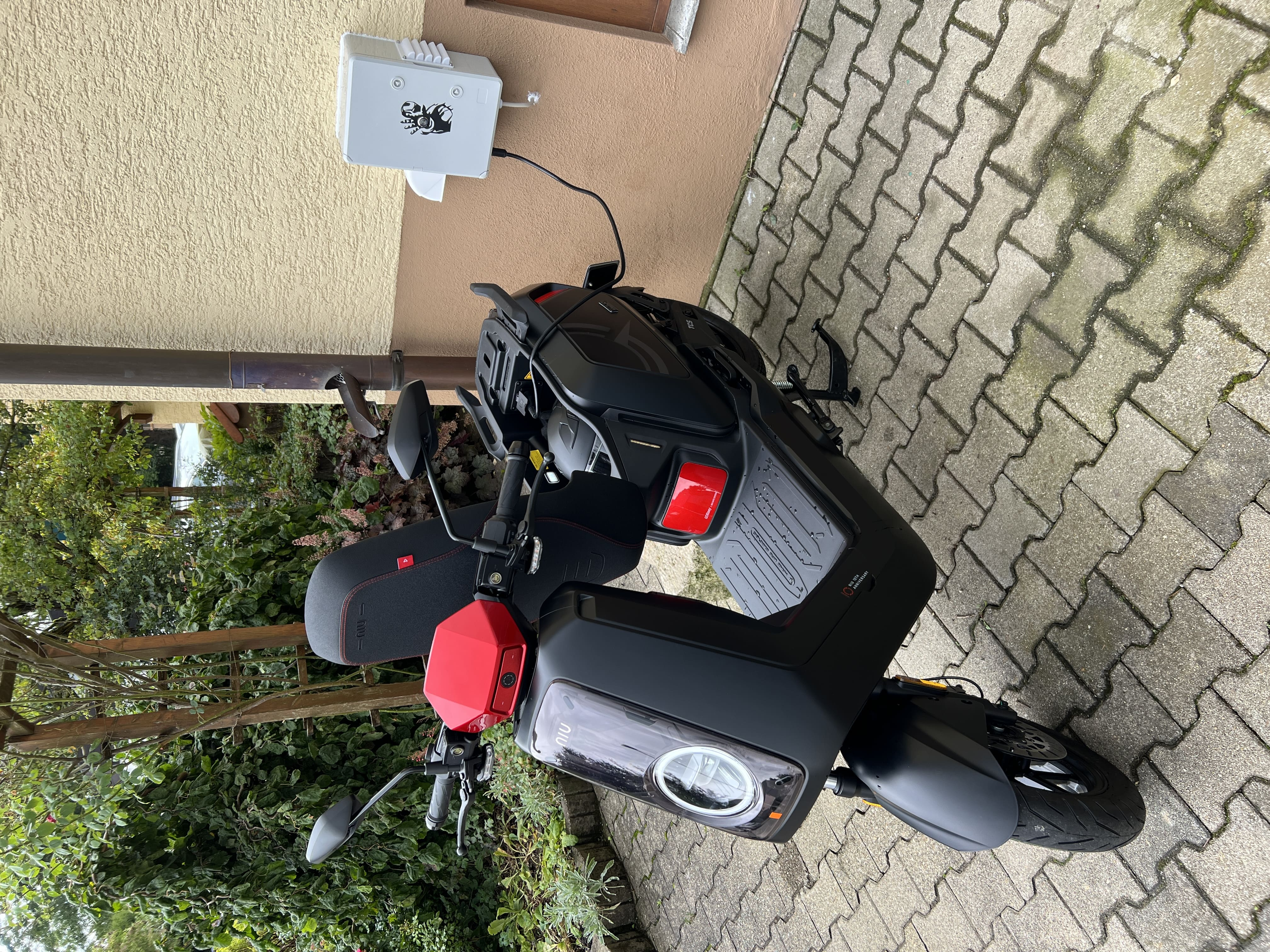

Nachdem ich geschäftlich eingespannt war, konnte ich mich endlich den NIU kümmern
Habe mich nun für eine Möglichkeit entschieden das Ladegeräte für den Winter einfach ausbaufähig zu machen, da ich tatsächlich während nicht immer mit anstecken&verstauen vom Ladegerät aufhalten lassen will.
Meine Lösung ist nun ins Smarthome mittels Shelly Pro 1PM mit eingebunden und wird über Knopf / App gesteuert.
Für die Aussparung bezüglich Ladestecker hab ich ebenfalls eine Abdeckung 3D gedruckt, welche auf dem Bild allerdings noch nicht montiert war

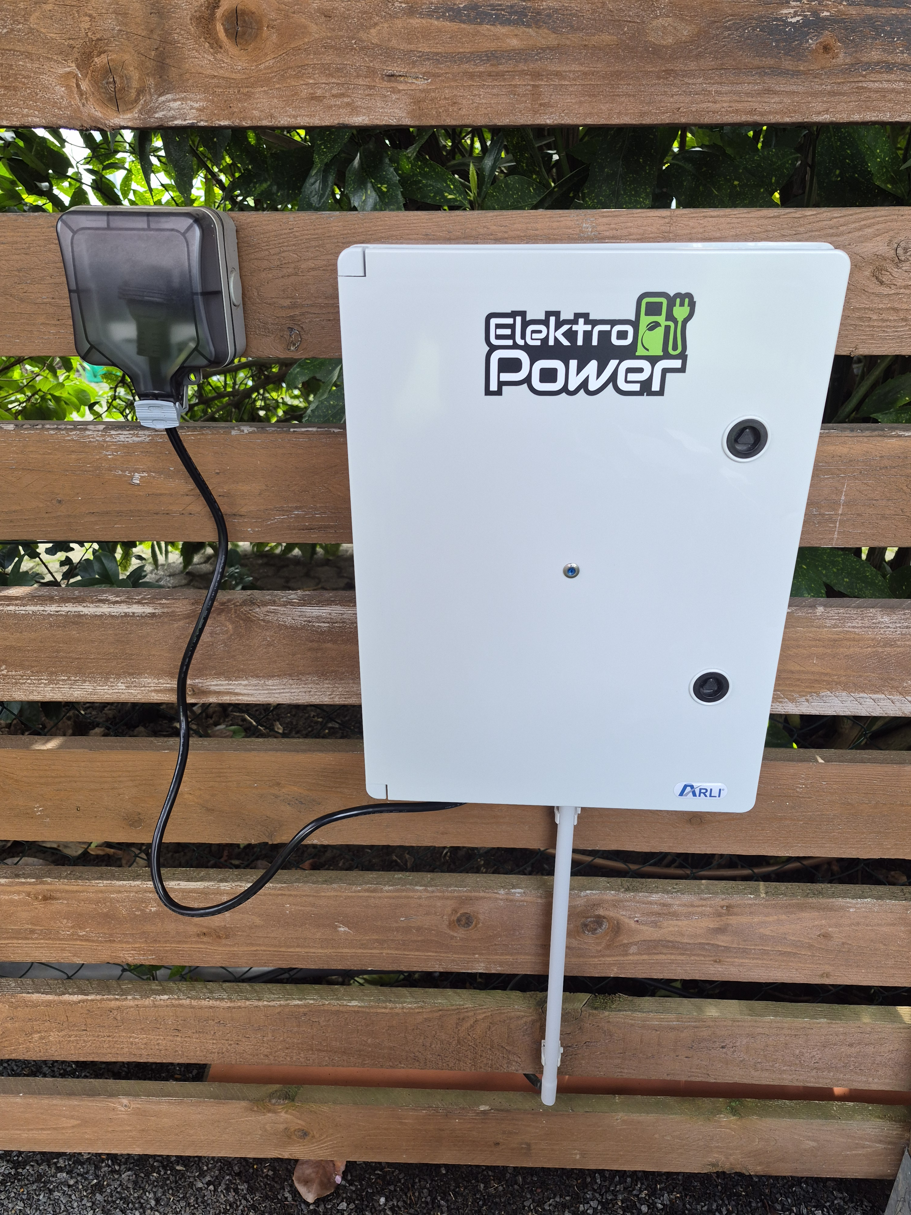

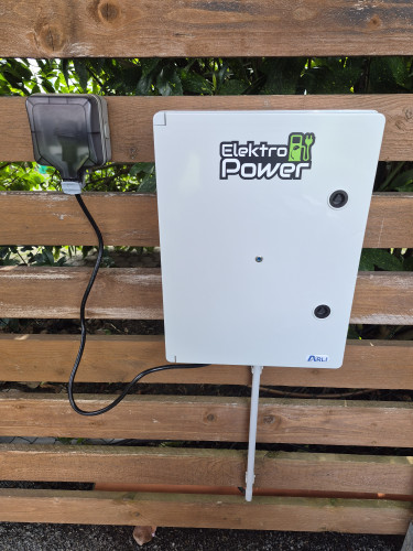

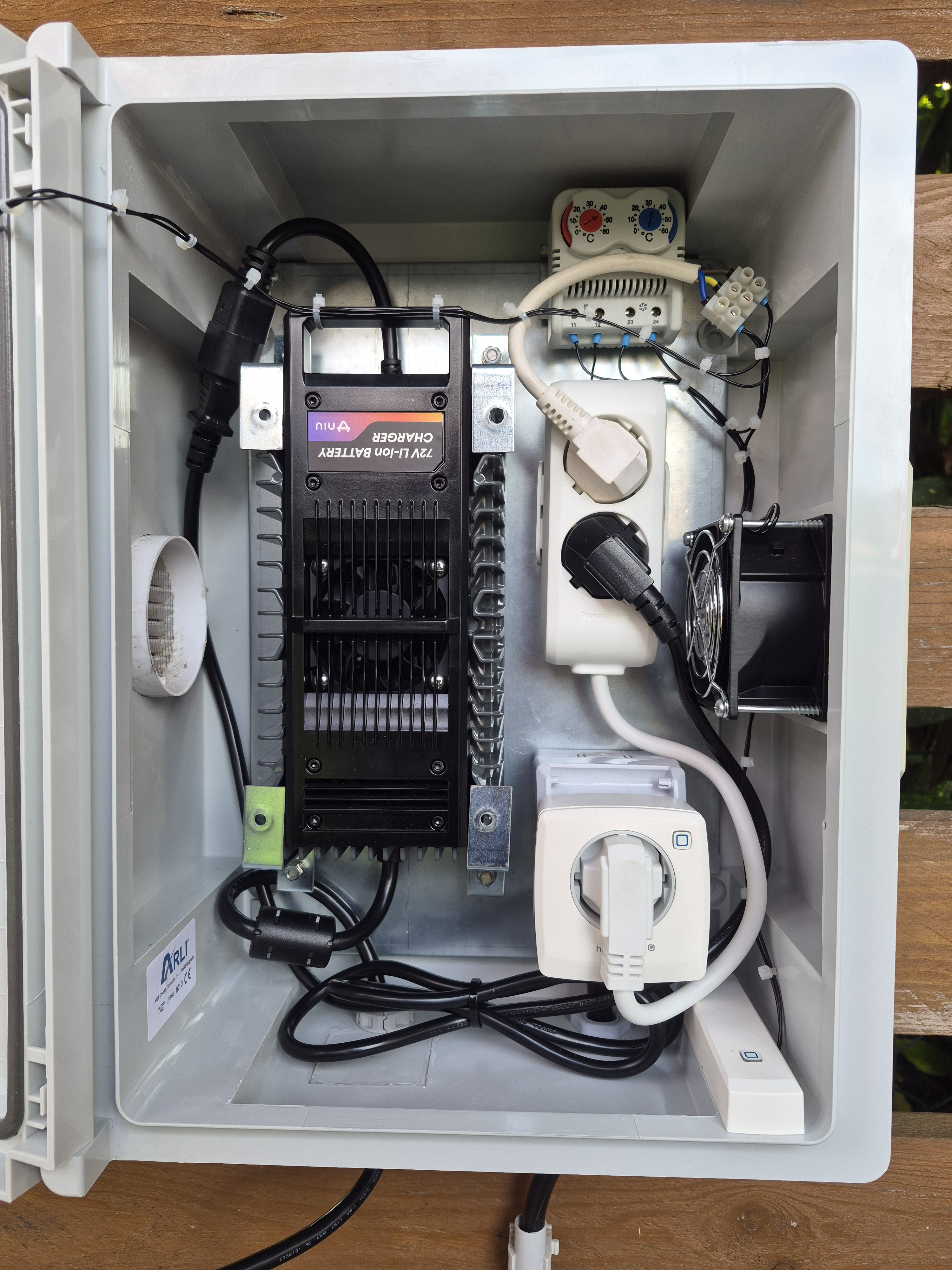

Neuer Roller, neues (größeres) Ladegerät.
Ich musste mir einen größeren Schaltschrank kaufen und habe direkt noch etwas das Innenleben optimiert.
Zum Glück konnte ich alles wiederverwenden

Naja, zumindest mein Niu Ladegerät hat werksseitig ausser einer Weichplastiktülle überhaupt keine Zugentlastung verbaut - weder primär- noch sekundärseitig. Und die Tülle löst sich so nach 5 Jahren ganz von selbst in Wohlgefallen auf Aber das kennt man ja von China-Plastik. Egal ob Spritzwasserschutz an den Rückspiegeln, "Gummi" Matten im Fußraum, Ventilgummis, oder Vergasergummis bei Verbrennern. Wird erst hart wie Stein, dann rissig und zerfällt zu Staub.
Wobei ich das Niuladegerät ansonsten nicht kritisieren will, immerhin funktioniert es im 8. Jahr problemlos und eine vernünftige Zugentlastung zaubert der 3D Drucker.
Die Lösung von Flippy ist sehr ordentlich ausgeführt da gibt's nichts zu meckern. Allenfalls würde ich vielleicht noch ein kleines Dach drüber machen, falls es direkt von Regen betroffen sein sollte.

Erstmal Glückwunsch zum sauberen Aufbau, sieht sehr aufgeräumt aus.Flippy hat geschrieben: Fr 27. Mär 2026, 14:45 Ich musste mir einen größeren Schaltschrank kaufen und habe direkt noch etwas das Innenleben optimiert.![]()
Zum Glück konnte ich alles wiederverwenden![]()
Ich hab schon richtig schlimme Sachen gesehen, da ist deines wirklich sehr gut dagegen.
Trotzdem gibt es noch was zu verbessern.
Drei Sachen, die mir als Elektriker so auffallen.
1.Eine Sicherung, vor der Querschnittsreduzierung zum Lüfter, Thermostat und der LED, fehlt.
2,Lüsterklemmen sind heutzutage nicht mehr das "richtige" in Sachen Elektro, hier wäre eine Sicherungsklemme samt zweiter Klemme für den N die bessere Wahl. Dann wäre das Thema Sicherung auch gleich erschlagen.
3.Viel gravierender, es handelt sich hierbei um einen Kunststoffkasten und es sind ungeerdete Metallteile nach außen geführt.
Die LED hat keine sichere Trennung zwischen dem außen berührbaren Metallteile und den Teilen innen.
Bei einem defekt könnte Spannung am Metall außen am Kasten berührbar sein.
Bei der Lüfter und Lüftergitter Befestigung bin ich mir nicht sicher, ob die Schrauben durch die Gehäusewand gehen, hier könnten ggf. auch Abdeckkappen als "Isolierung" zählen. Ansonsten müssen alle Metallteile die den Kasten berührbar durchdringen geerdet werden.
