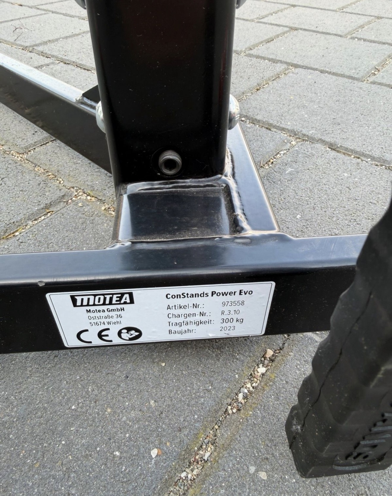

Ich überlege mir für meine Zero SR einen Zentralständer (wie z.B. von ConStands oder Bursig) zuzulegen, um Wartung, Modifikationen und Reifenwechsel einfacher zu machen.
Da ich für die Zero keine fertigen Adapterplatten gefunden habe, hat jemand von euch schon mal einen Zentralständer an einer Zero verwendet?

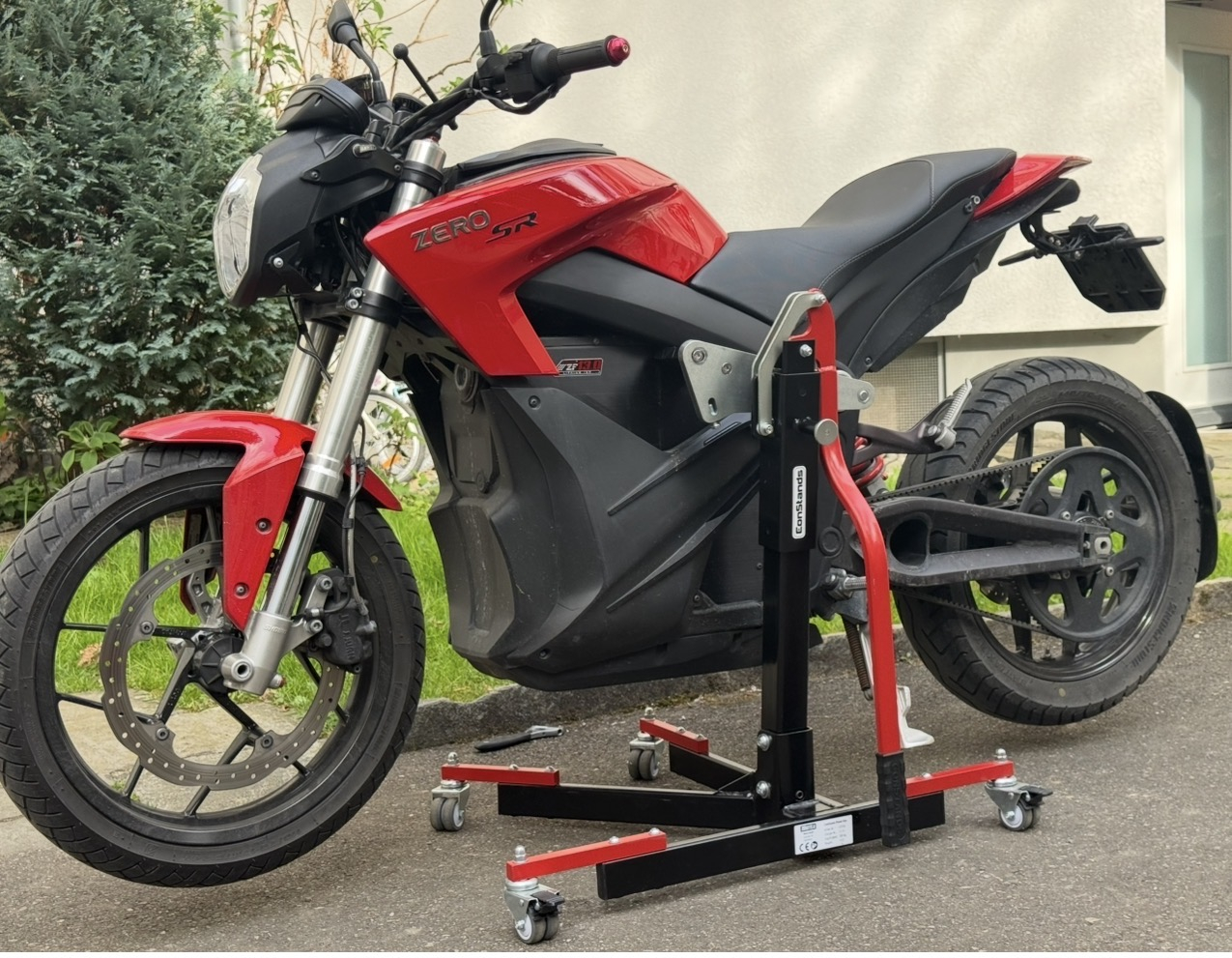

Ich habe mir jetzt einen Zentralständer zugelegt. Die Adapterplatte muss ich zwar noch anpassen, aber das ist mir auf jeden Fall lieber, als das Bike mühsam mit Spanngurten zu sichern. So steht die Kiste stabil und sicher.

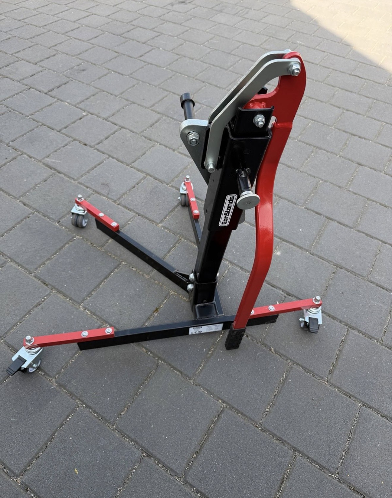

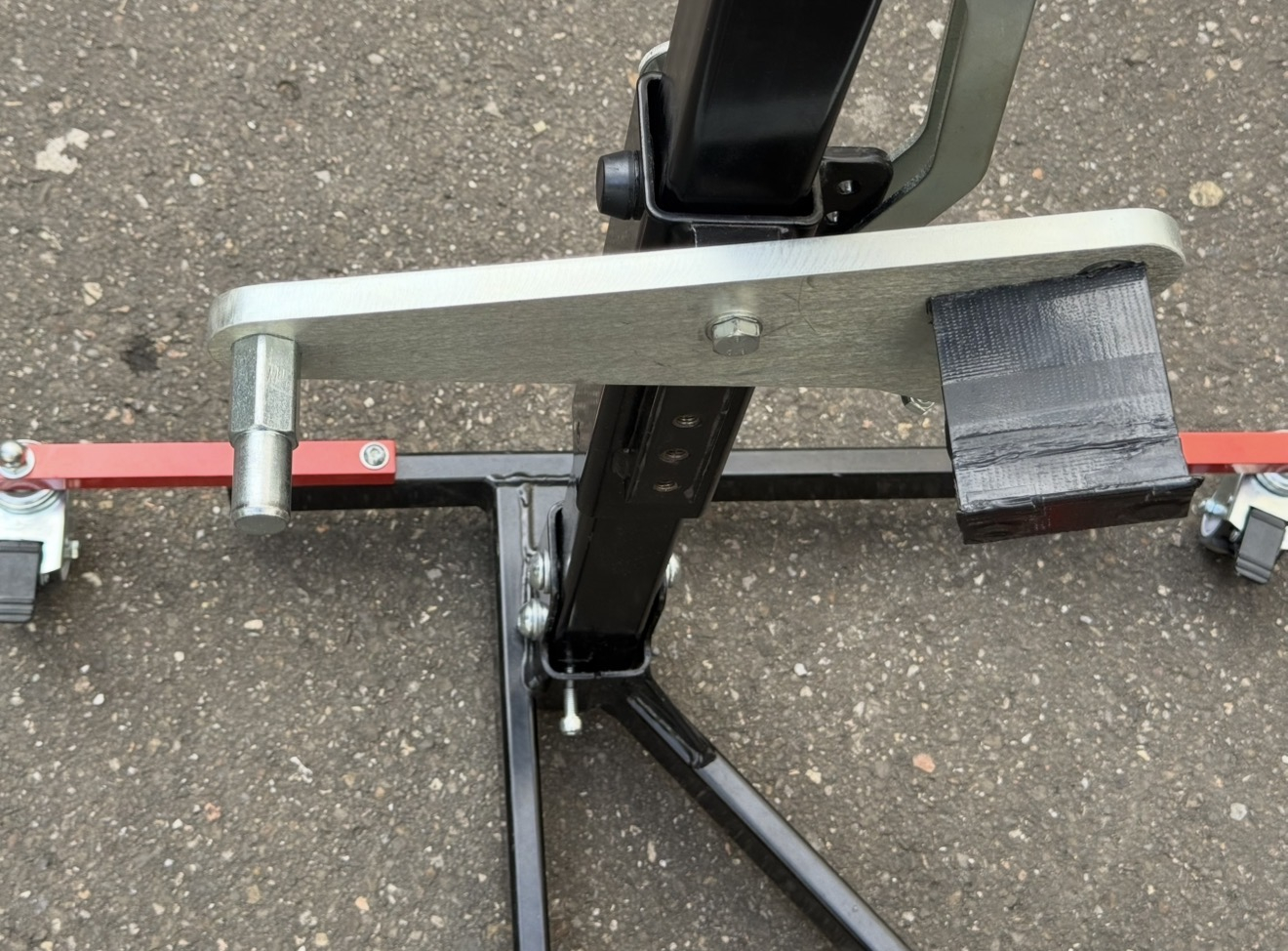

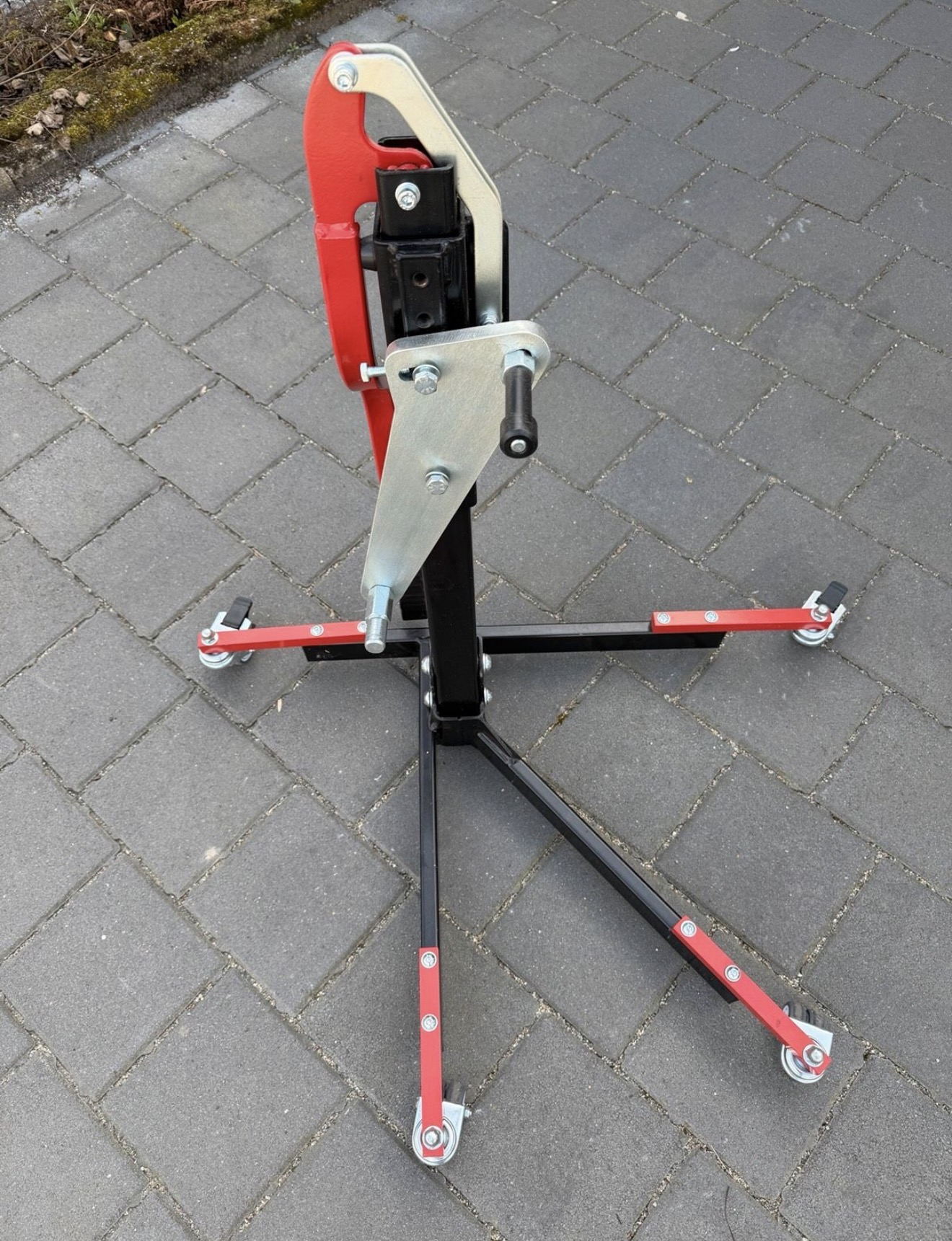

Ich habe heute die Adapterplatte für den Zentralständer fertig angepasst. Ich habe es aus massivem Stahl gefertigt, da bricht so schnell nichts ab.
Das Bike ist perfekt austariert und schwebt sauber in der Waage. Es ist ein riesiger Unterschied zu vorher. Kein Gefummel mit Spanngurten oder instabilen Lösungen. So lässt es sich wesentlich entspannter an der Maschine schrauben oder sie einfach platzsparend und reifenschonend in der Garage parken.

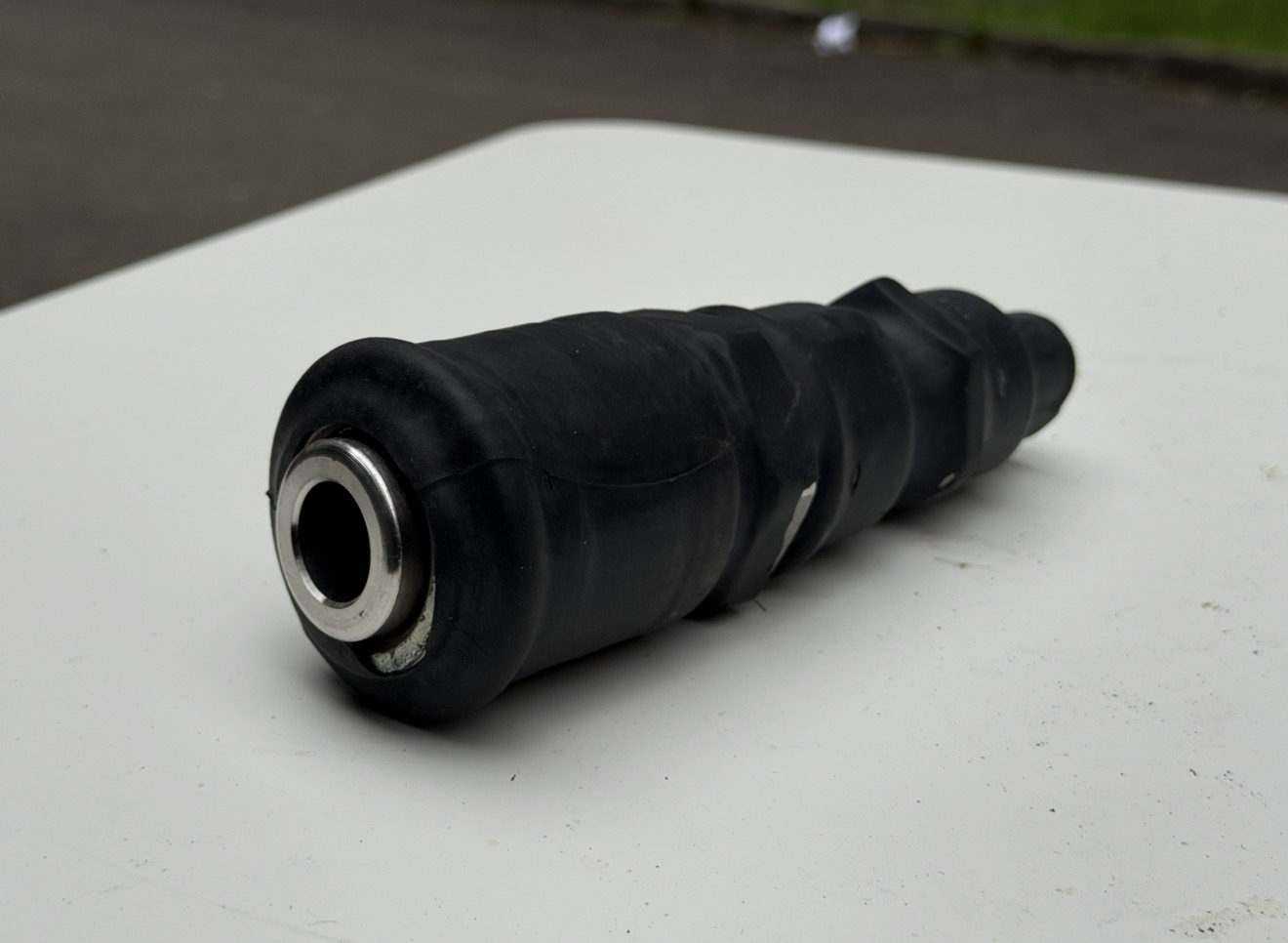

Da fehlt aber noch eine äußerst wichtige Komponente, nämlich was Du ins Querrohr des Rahmens steckst, um die Zero damit aufzunehmen. Hast Du noch mehr Bilder dazu, wie das dann sicher in Zero und an Deiner Halterung befestigt wird?

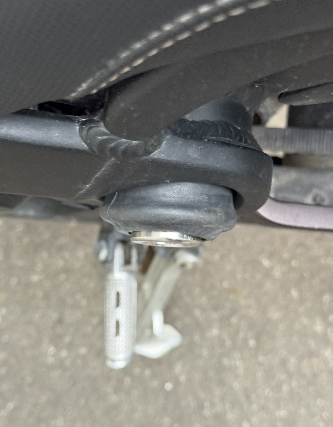

Da ich keine Drehbank zur Hand hatte, um das Teil direkt zu drehen, habe ich eine eigene Lösung aus Stahl gebaut. Ich habe verschiedene Rohre genommen, diese passend reduziert und das Ganze dann zum Schluss mit einem Gummischlauch umwickelt. Durch den Gummi sitzt alles absolut stramm, da wackelt oder löst sich nichts.

Ich hatte zunächst auch einen Hydraulikheber in Erwägung gezogen, aber die Hydraulikpumpen sind leider nicht zuverlässig.
So hat mich der Zentralständer 100 Euro gekostet.

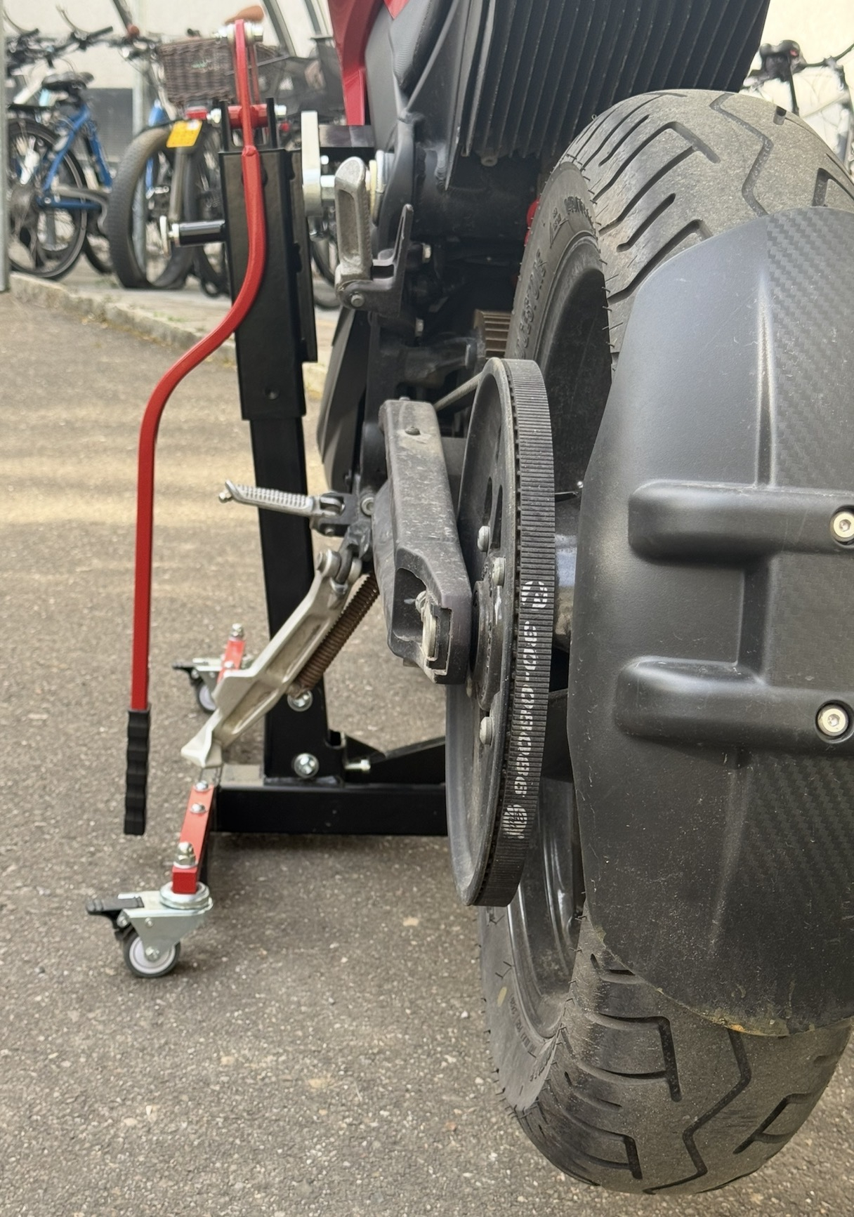

Ich habe dann lediglich das Material verwendet, das ich noch rumliegen hatte. Ohne eigene Garage, muss ich die Räder im Hof wechseln und dann wieder zum Unterstand fahren. Mit dieser Konstruktion funktioniert das am besten. So kann ich auch die Riemenspannung und Flucht deutlich besser einstellen, wenn alles frei hängt.

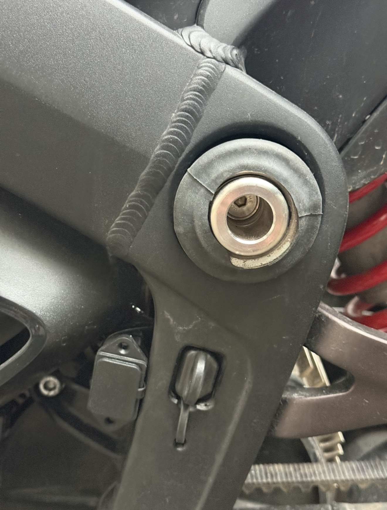

Habe mir das Querrohr im Rahmen, das du zur Adaption genutzt hast, mal angeschaut. Leider sind da fertigungsbedingt außen beidseitig leichte Rezesse, daher hängt deine Maschine auch leicht schief, wobei das Gummi natürlich dafür sorgt, dass nichts ins Rutschen kommt. Wenn man das vermeiden will, wird der Bau des Adapters leider erheblich aufwändiger, wobei ich eine Drehbank habe.
Was ich mich ferner gefragt habe: warum hast du den Adapter nicht weiter unten an der Hebemechanik angeschraubt? Sodass das Bike am Ende höher kommt? Der Hub an sich ist ja leider recht übersichtlich, wobei es natürlich schön ist, dass beide Räder sofort in der Luft sind und man eben NICHT am Bauch anhebt, was man offiziell bei der Zero auch gar nicht darf (und was nicht praktikabel ist, wenn man z.B. einen kaputten Onboardlader rückstandsfrei ausbauen will, was ich in Erwägung ziehe ...).
