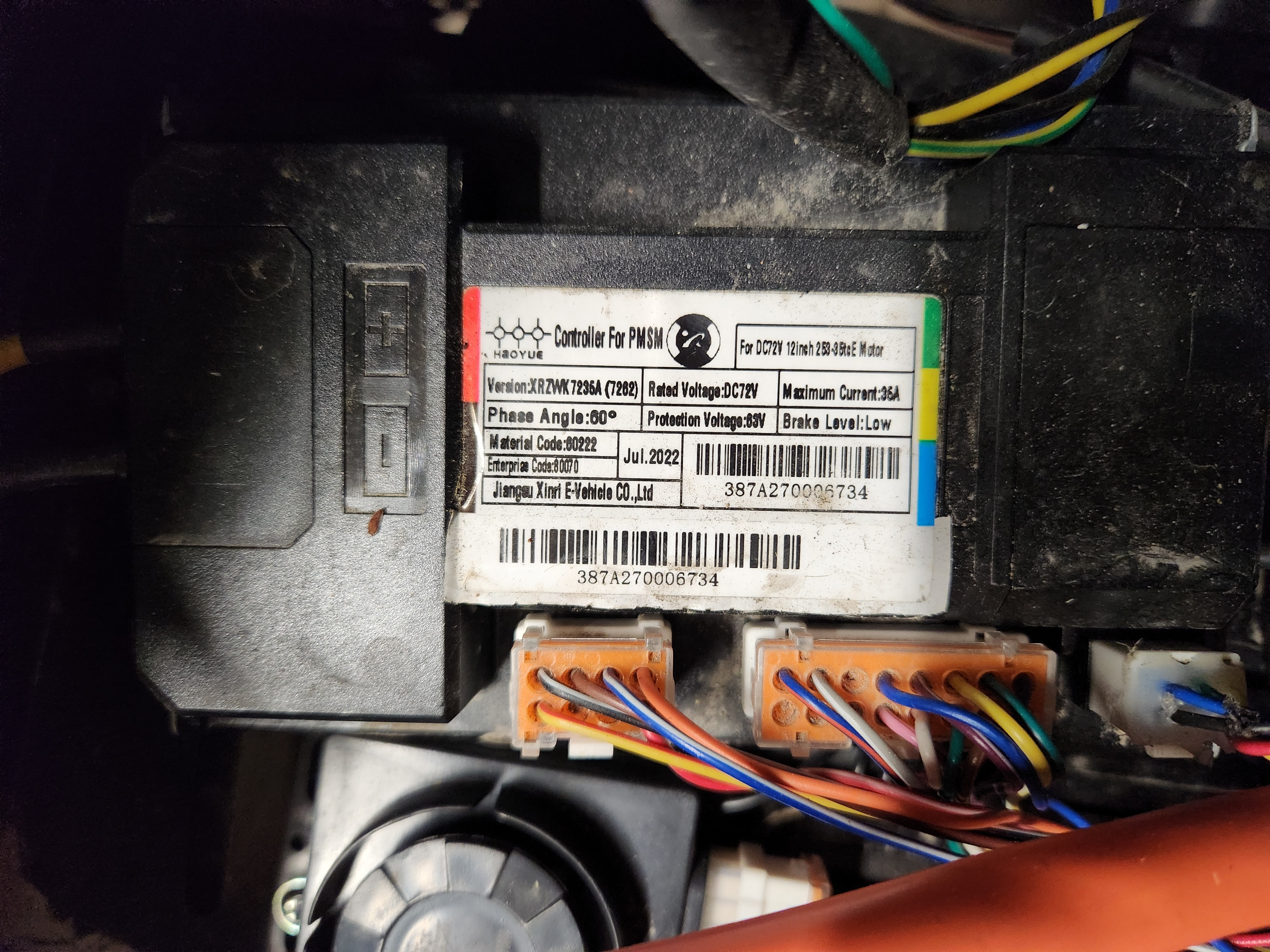

Verbaut war der Controller aus den Anhang.
Ich habe dann bei Aliexpress für 25€ das Teil hier gekauft:
https://a.aliexpress.com/_EID4cje
Sah optisch genau gleich aus, kam an, etwas am Roller gemessen und komplett andere Pinbelegung festgestellt.
Also habe ich das Ding irgendwie rein gezimmert, der Roller fährt, hat einen Rückwärtsknopf, Geschwindigkeit wird auf dem Display angezeigt und man kann die Power in drei Stufen einstellen. So weit so gut, aber das Problem ist jetzt, dass laut Besitzer Stufe 2 zu langsam und Stufe 3 zu schnell ist. Generell handelt es sich um eine Leistungseinstellung in drei Stufen und nicht um eine Geschwindigkeitseinstellung, also bergab reicht eigentlich Stufe 1, aber bergauf muss man auf Stufe 3. Jetzt darf das Ding in Deutschland ja aber maximal 45km/h fahren. Klasse wäre natürlich wenn man das irgendwie einstellen könnte. Wenn jemand eine Lösung kennt, würde mich das sehr freuen. Ich würde zur Not auch was mit einem Mikrocontroller basteln wenn es sein muss.

Moin, das Grobe ist erledigt :D , der Controller wird bei dem Preis nicht zum programmieren sein, daher ist da eine SW die auf Standard Bauteile reagiert und das wohl ziemlich gut.
Normal wollen alle schneller fahren 8-) und du willst das Gegenteil.
Mit Glück gibt es 2 einzelne Kabel die mit der Geometrie vom Stecker zusammen passen, je nach Konfiguration kann das die Mofaschaltung sein, also 28 km/h, der Tempomat , meist der Knopf am Gasgriff oder die Geschwindigkeit+ für außerhalb der EU.
Normal reagieren diese Controller auf vollen Akku / Überspannung mit mehr Geschwindigkeit, habt ihr den richtigen bekommen?

Ja, war ein ziemliches durcheinander. Die one pager Anleitung hat nicht wirklich zum Gerät gepasst, aber auf dem mitgelieferten Kabelbaum waren kleine Aufkleber an den Kabeln. Für den Tempomat gab es auch zwei Adern, wie du sagst mit zusammenpassendem Stecker, aber die haben einfach nichts bewirkt. Deshalb wurde der Knopf am Gasgriff dann der Rückwärtsgang. Bremse habe ich auch nicht hinbekommen. Hat einfach nicht reagiert. Weder High Brake noch Low Brake.
Schneller fahren wäre natürlich auch eine Option, dann aber so 250+ damit man abhauen kann...
Spaß beiseite, das Ding soll halt einfach legal sein und fertig.
Der Händler hat mir geschrieben ich soll am Display up/down gleichzeitig drücken um in ein Menü zu kommen. Habe aber gar kein up/down am Display 😅
Ja der Gasgriff gibt eine Spannung aus, 0-5V meine ich waren das.
Wie meinst du den richtigen bekommen? Wie gesagt, der Roller fährt, aber die Pinbelegung war halt komplett anders. Sowohl zum Roller als auch zur mitgelieferten Anleitung. Aber die Bilder der Artikelbeschreibung passen auch nicht zur Anleitung
