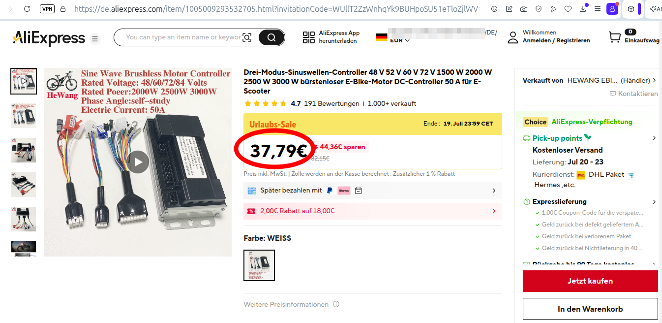

Ich habe dann bei Aliexpress für 25€ das Teil hier gekauft:
https://a.aliexpress.com/_EID4cje
Sah optisch genau gleich aus, kam an, etwas am Roller gemessen und komplett andere Pinbelegung festgestellt.

Chinakracher hat geschrieben: Di 7. Apr 2026, 01:38 Ich habe dann bei Aliexpress für 25 € das Teil hier gekauft:
Kostet jetzt übrigens 38 €. - Hat das vielleicht was mit den pauschalen Zöllen der EU zu tun?
