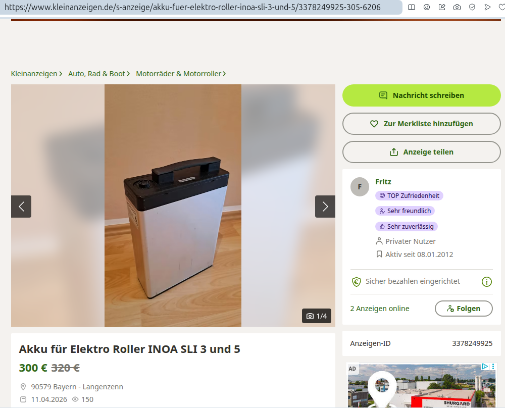

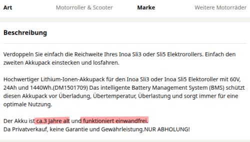

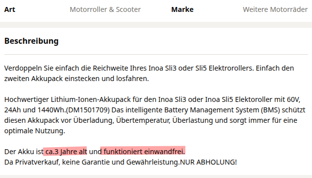

Vielleicht eine Alternative: Gebrauchtakkukauf bei Kleinanzeigen.de für 300 €.
https://www.kleinanzeigen.de/s-anzeige/ ... 5-305-6206
Nachteil: Nur Abholung! - Der wäre sogar in meiner Nähe.
