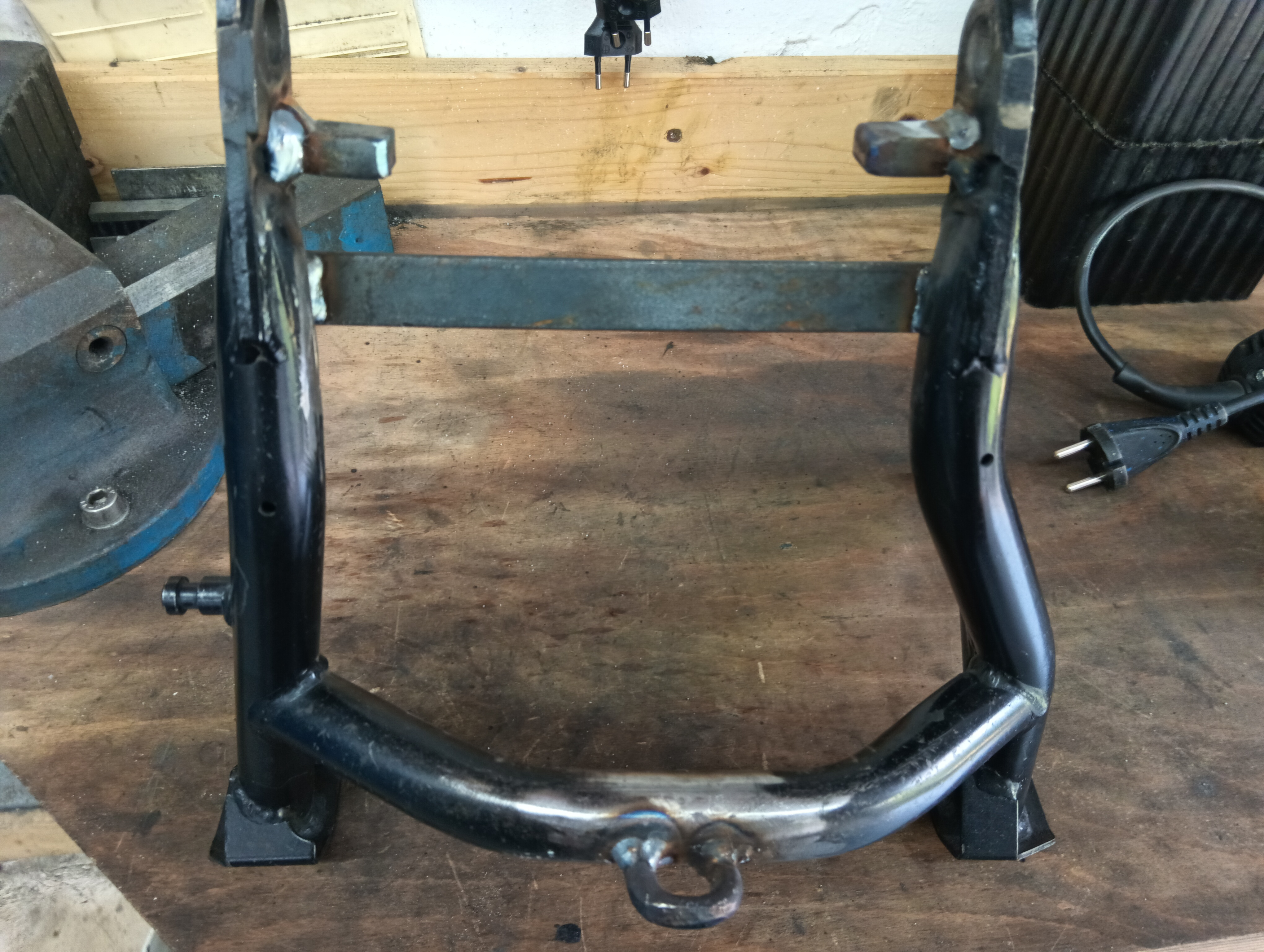

In der Garage lag noch ein Hauptständer für eine Yamaha MT09 rum, den wollte ich eigentlich für eine Triumph Tiger Sport 660 vergewaltigen. Ging aber nicht, das wär zuuuuuu hässlich geworden. So lag er nun drei Jahre herum, bis er mir vor Ostern mal wieder in die Hände fiel.
Ich hab ihn meinem befreundeten Schlosser gegeben, der hat ihn von 220mm Weite auf 170mm gebracht und noch ein paar Anschläge angeschweißt und schon passt er an die Experia. Evtl. lasse ich den Ständer noch 15mm verlängern, dann kommt das Hinterrad etwas höher.
Heute hab ich 200km Probe gefahren um Freigängigkeit und störende Einflüsse auszuschließen, jetzt lasse ich noch ein paar Buchsen drehen, dann passt der Ständer an die originalen Hauptständeraufnahmen.

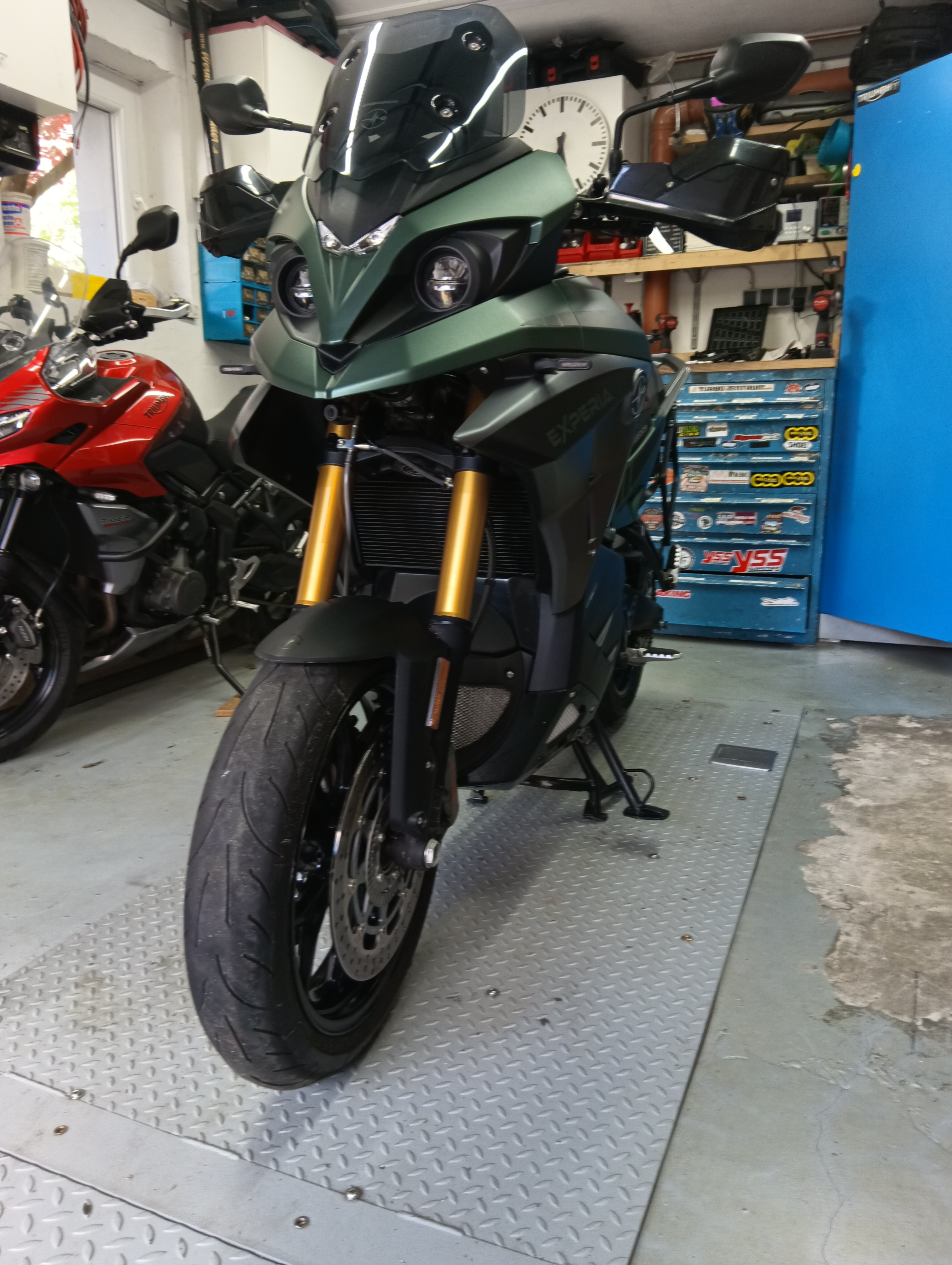

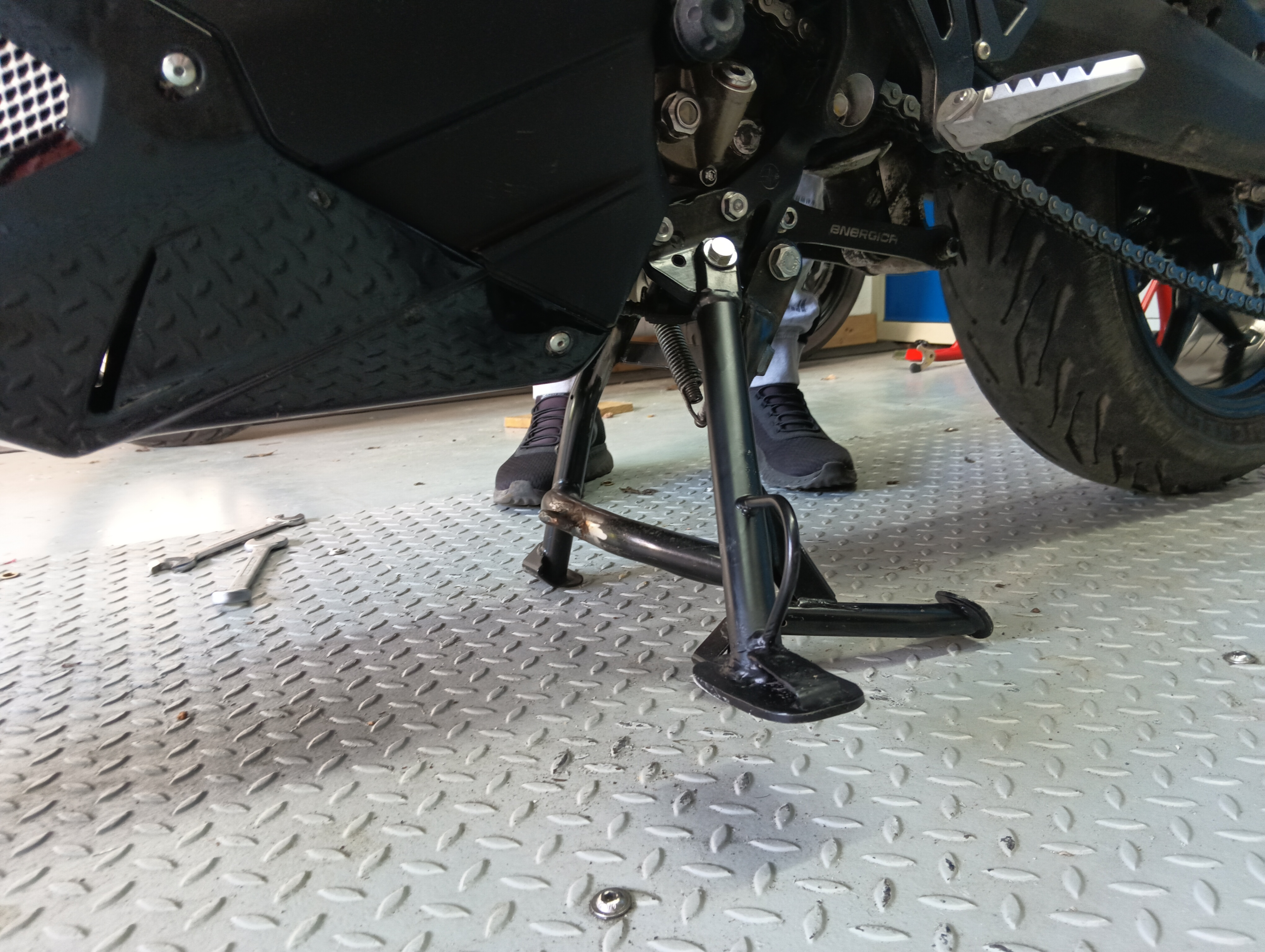

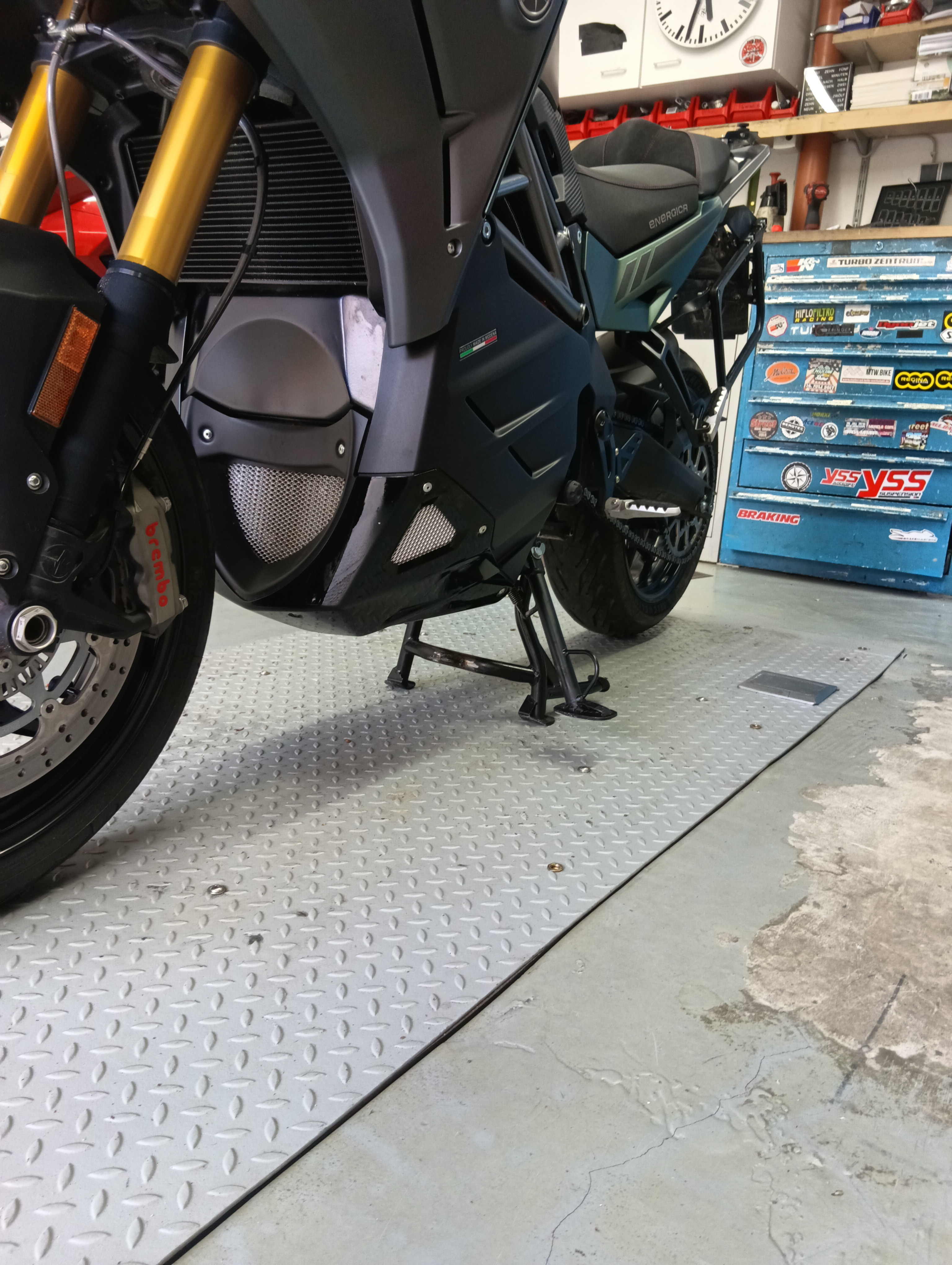

Hier noch das Endergebnis für alle interessierten:
Der originale Hauptständer einer Yamaha MT09 wurde in der Breite auf 170mm umgeschweißt und in der Höhe um 20mm verlängert. Er bekann Metallblöcke mit 6mm Gewinde und Schrauben als Anschlag im aufgebockten Zusatnd sowie eine dünne Metallstrebe, die den Anschlag im eingeklappten Zustand bildet. Eine Dreherei hat mir Passbuchsen aus V2A angefertigt, die in die vorhandenen Aufnahmen am Motorrad eingreifen.
Morgen mache ich dann mal die erste Ausfahrt in der Hoffnung, keine Funken auf dem Asphalt zu schlagen.... :lol:
BtW.: Wie man vielleicht erkennen kann, habe ich den Seitenständer um 15mm gekürzt und mit einer deutlich größeren Fußplatte ausgerüstet.

Aber warum hast du den Seitenständer gekürzt? Für meinen Geschmack steht die Experia doch ideal?!? Größere Fußplatte verstehe ich voll, aber kürzer???

Den Seitenständer habe ich gekürzt, weil die Maschine m.E. so ganz ohne Feststellbrense deutlich zu steil steht, bei mir waren es 8 Grad, jetzt sind es 13 Grad. Als ich die Maschine übernommen habe, waren die Federelemente vollkommen falsch eingestellt, die maschine deutlich zu hoch in den Federn, alle Dämpfungen komplett zu. Nachdem ich dann auf Werkseinstellungen gegangen bin stande die Maschine fast senkrecht. Viel zu gefährlich.
