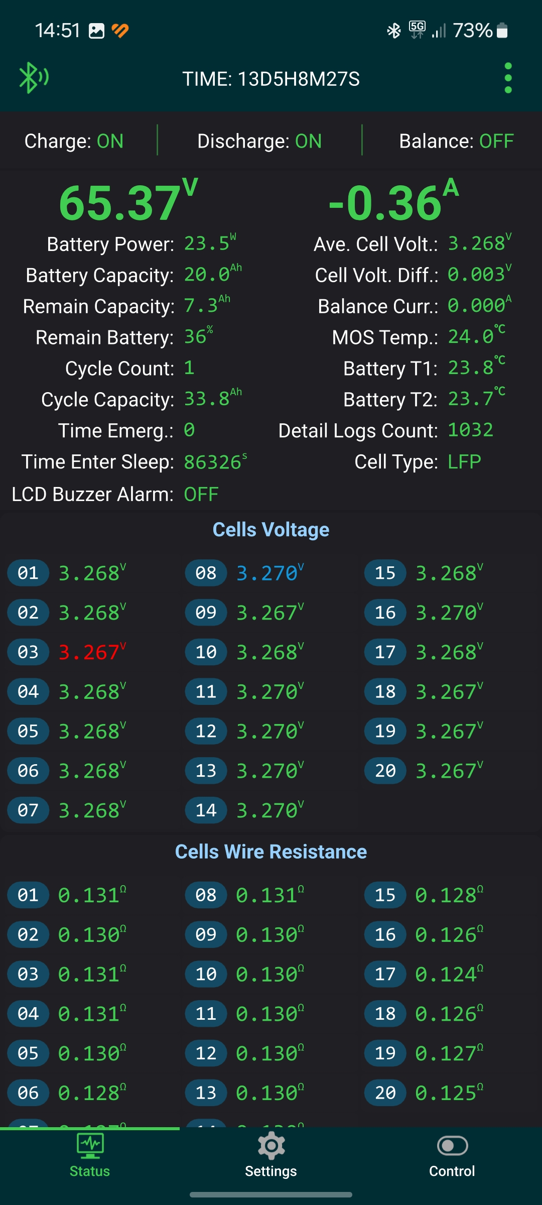

Rückmeldung nach meiner Zerlegung und Messung- Bei einem BMS hat es den Ladeport zerlegt- da kommt nix mehr durch. Also wurde ein Akku nur noch über die Ausgleichsspannung am Output über die zwei anderen Akkus versorgt- kein Wunder, dass da ohne Balancing ein extremer Drift einzelner Zellen entstanden ist :shock:
Was lernt man daraus: Nur noch BMS verbauen mit BT zur Überwachung. Sonst kommt man da nie drauf, warum, weshalb usw. Zum Glück sind die schwächeren Zellen alle noch im Bereich von 2,8V. Also da schonmal nix defekt. Jetzt rüste ich alle Akkus auf ein BT BMS um. Verdammte Axt! Geiles Wetter und evtl. nur mit zwei Akkus unterwegs.....und wieder alleszusammen bauen und danach zerlegen...wenn es kein Hobby wäre ohne Werkstatt....never ever.

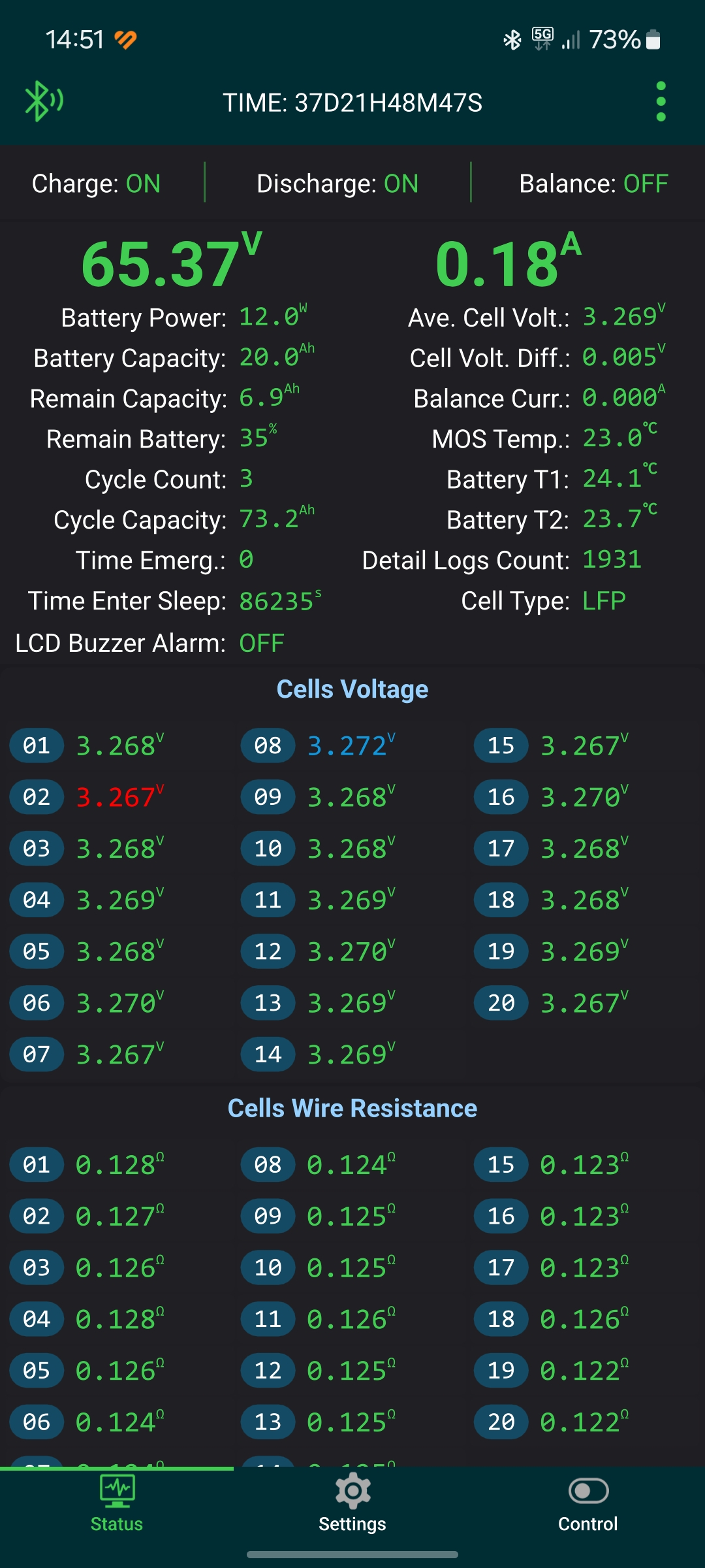

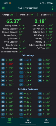

Vorgestern war es soweit. Bei meinem LFP Projekt wurden die Daumenschrauben fester gezogen. Anvisiert war eine Strecke von ca.60km die ich aus den ersten Daten meiner Reichweitenberechnung locker erreichen sollte. Tatsächlich konnte ich nur 57,7km abstecken und beide Blöcke waren runter auf 35%. Mit dem Faktor 1,08 – 1,13% / km lässt sich eine realistische, mehr oder weniger grobe Reichweite von ca.70km errechnen die dann beide Blöcke mit noch sicheren 20% Ladestatus auslaufen lassen sollen. Als Testgrundlage war eine halbwegs ebene Strecke und nur im „Normal“ Modus wie Vollgas und eine maximalen Endgeschwindigkeit. Da steckt noch Reichweitenpotential hinter wenn nicht so schnell gefahren wird und auch der ECO Modus Anwendung findet! Bei 35% Ladestatus gab es noch keine Einbußen. Allerdings kann man sich hier die Frage stellen, ob zwischen 35% und 20% die Entladung sich genauso flach verhält was zu bezweifeln ist. Irgendwann werde ich es wissen.
Der Ladevorgang mit ca.1,3kw/h lässt die Serienfahrzeuge dieser Modellserie ziemlich blass aussehen und in Anbetracht der realistischen 70km Reichweite im Stresstest zeigt sich eine volle Batterie in 70Minuten! (35%-100%) Das deckt sich nicht ganz mit den errechneten Werten des BMS. Ich habe etwas weniger geladen als ursprünglich berechnet bzw. verbraucht. Über den Daumen ist das allerdings überschaubar und realistisch. Die Nachteile des JK BMS liegen wohl auch darin, dass kleine Ströme die über den Shunt gehen nicht genau erfasst werden. Das kann man an einem der Bilder aus dem BMS gut sehen, dass die Querströme zu den zwei Blöcken unterschiedlich in negativ wie positiv im Ruhezustand nach der Fahrt ausfallen. Der Controller ist abgeschaltet, da brennt kein Licht nichts mehr. Auch der 6,8kOhm Widerstand der direkt auf einer der BMS Masse liegt ist nicht der Grund. Der R6,8k ist erklärlich dafür da, dass die recht großen Kondensatoren im Controller stets vorgeladen werden um den Einschaltschock möglichst klein zu halten und die Kondensatoren zu schützen. In der Regel liegt dort die volle Batteriespannung an. Mit der künstlichen Brücke werden die Kondensatoren auf ca.52-55Volt im Ruhezustand gehalten ohne das BMS zu belasten. Der Pufferwiderstand ist so gewählt, dass kein nennenswerter Strom für eine Aktivierung vorhanden ist, aber es reicht aus um die Kondensatoren mit Spannung zu versorgen. Der Shunt im BMS ist dermaßen niederohmig, dass ein hochohmiger Widerstand keine Fehlmessung verursacht. Beide BMS sollten identisch sein, aber die Auflösung geringerer Ströme geht ans BMS vorbei. Für mein Konzept ist das uninteressant, da die Blöcke bei einer Ladung immer voll geladen werden und das BMS entsprechend das SoC neu setzt.
Also, es funktioniert! Als ich auf den analogen Tacho schaute kam ein mulmiges Gefühl auf. 31km vom Wohnort weg. Mit der Bleibatterie wäre ich schon längst bei einer Tasse Kaffee am Tisch. Die GPS Information zeigte 30km. 30km die ich auch wieder zurück fahren muss und der Gedanke ob meine Technik hält kreuzten meinen Weg virtuell schiebend zurück. Selbst wenn jetzt nur ein Block versagen würde reicht es nicht mehr für den Heimweg. Die ersten reellen Zweifel meines LFP Projektes machen sich breit, aber die Technik hat gehalten.

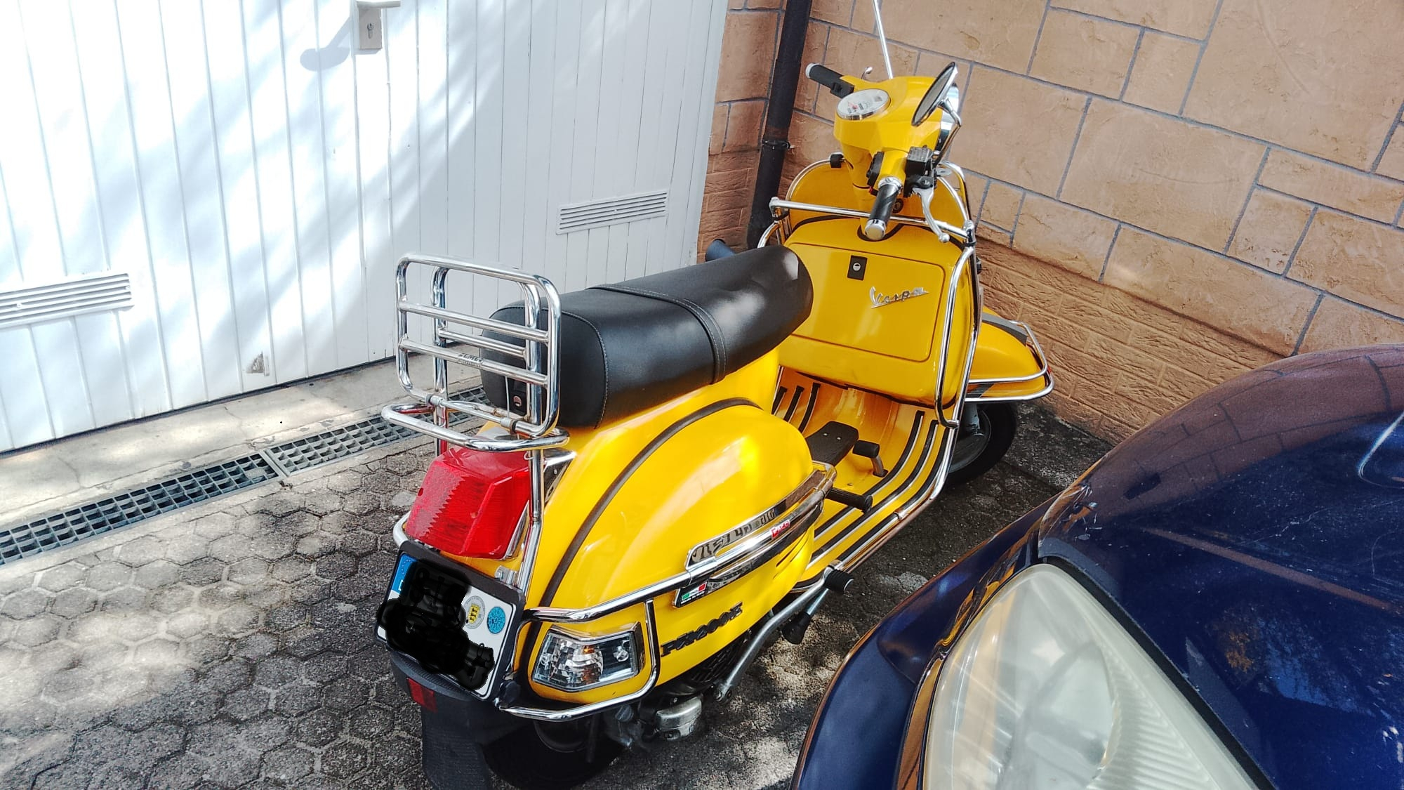

Ich habe meine 200er Vespa wieder aus der Halle geholt- sollte eigentlich ein Wertschaffendes Sammlerobjekt sein da mit 1200km absolut im Traumzustand.

Ein kleiner Zwischenbericht wie es um den LFP Umbau steht. Die Alltagstauglichkeit soll das alles abrunden und mögliche Fehler noch aufdecken. Gestern wurden die 70km erreicht und das ohne Energiemangel! Allerdings sei erwähnt, dass ich den „ECO“ Modus hinzugezogen habe. Längere Strecken wurden so gefahren, auch wenn dann schon mal im „Vollgas“ die Tachonadel deutlich unter 40km/h ging. An der Ampel stehend wurde im „Normal“ Modus losgefahren da mir der „ECO“ zu schlapp ist. Die erste Etappe war eine Besorgungsfahrt im Stadtverkehr mit 38km. Mit einem Ladestand von ca. 61% beider Blöcke wagte ich eine zusätzliche Ausfahrt von ca. 33km. Wie schon zuvor errechnet sollten beide Blöcke runter auf 20% gehen. In der Realität zeigt sich eine Restladung von 25%. Ein guter Wert und nach 90Minuten Ladezeit waren die beiden Batterien wieder voll! Fazit, selbst bei 25% Restladung gab es keine Einbußen. Auch wurde der „Sport“ Modus zuletzt probeweise aktiviert und die Batteriespannung brach nicht ein. Da gibt es wohl noch eine stille Reserve die im BMS durch eine großzügige Berechnung sich versteckt. Ob es noch weiter geht???
PS: Ah, Bella Italia. Schönes Gefährt! So eine wolle ich früher auch, aber keine Knete dafür gehabt. Die Ersatzteilsituation von Piaggio hat sich in den letzten Jahren doch verschlechtert? Wir hatten vor Jahren einen Piaggio Sfera 1 NSL 50 in der Familie und schon direkt am Anfang Theater mit der Startautomatik. Das war ein längeres hin und her und es wurde von uns Schraubern dann gelöst. Für ein paar Mark zu dieser Zeit baute ich ein neues Dehnelement ein und schon war alles gut. Das war in der Garantiezeit und der Händler war extrem unbeholfen und hat das System wohl nicht verstanden.
