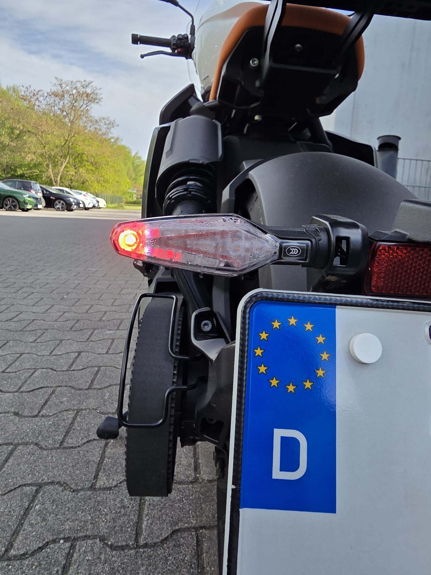

Falcon hat geschrieben: Di 28. Apr 2026, 13:20...Ansonsten, ersetzen mit blinker aus amazon, die sind nicht teuer (auf E zeichen achten!)
Beim CE 04 passen nicht alle Zubehörblinker. Sowohl Befestigung als auch Stecker weichen vom üblichen Japanstandard ab.
Zudem einen werden sie per PWM angesteuert und haben ja auch Rücklicht und Bremslicht mit drin.
Hab auf ebay aber schon Baugleiche für 40€*gesehen. Die Originalen liegen ja eher bei 170*€.
Wenn jemand welche sieht/findet, die am CE 04 funktionieren, aber nicht so sehr abstehen (und nicht auf Erbsengröße geschrumpft sind), zeigt sie her!!
*Paar.

Romiman hat geschrieben: Di 28. Apr 2026, 19:55 auch Rücklicht und Bremslicht mit drin.
hier im forum war doch mal ein amazon angebot, ca. 2 jahre... ich habe die blinker gekauft und leicht an meiner kawa angepasst...die hat blinker, stopplich und vorne hat sie standlicht drin...
sogar mit E nummer.
also, für 40.- kann man gut und gerne anpassen, ist ja nicht schwer...man muß es nur wollen ;)

Falcon hat geschrieben: Di 28. Apr 2026, 21:50 PVM?
power management?
sogar mit E nummer.
vg
PWM Pulsweitenodulation...Da wird nur extrem schnell getaktet um zu dimmen. Die funktion ist mm. egal. Es gibt heute keine Led Blinker/Rücklichter mehr die das nicht können. Ich habe Zubehör Binker/Rück/Bremmslichtkombi. Ich musste nur drei von vier Adern anschließen. Das Rücklicht/Bremslicht teilt sich ein Kabel und wird nur bei betätigung der Bremse nicht so schnell getaktet und ist somit heller. Alles kein Hexenwerk, meine Amazon Teile mit E-Nr sind schon nun fast 4 Jahre im einsatz einwandfrei.
