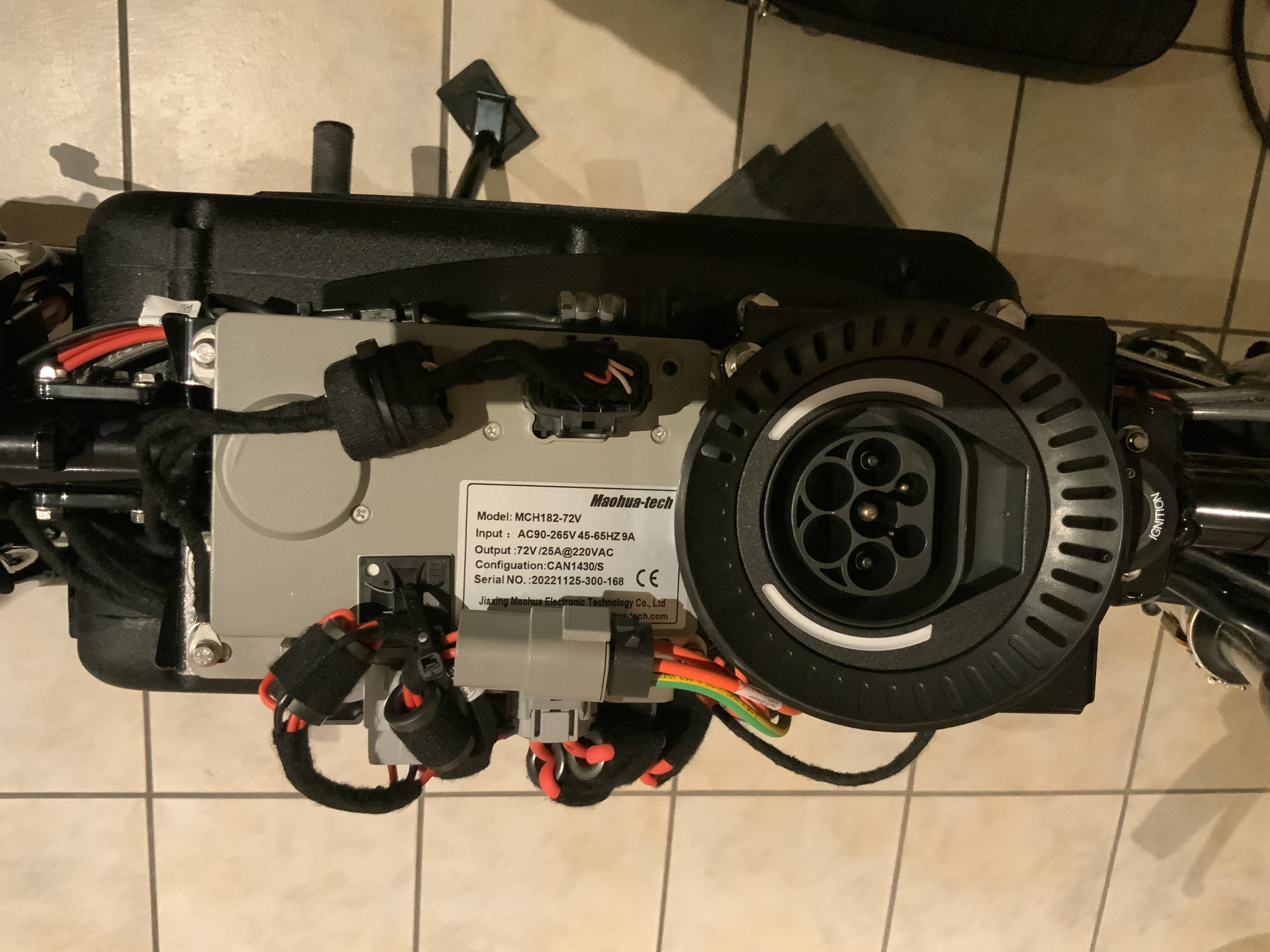

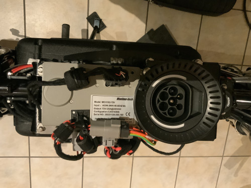

OK, wir sind nur am Spekulieren, deine Anmerkungen zum Ladeport hätte ich als „neuen Typ 2 Ladeanschluss“ mit 3 geschalteten Phasen gedeutet. L2 und L3 sind bei meinen Ladeanschluss blind.

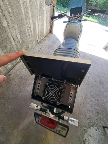

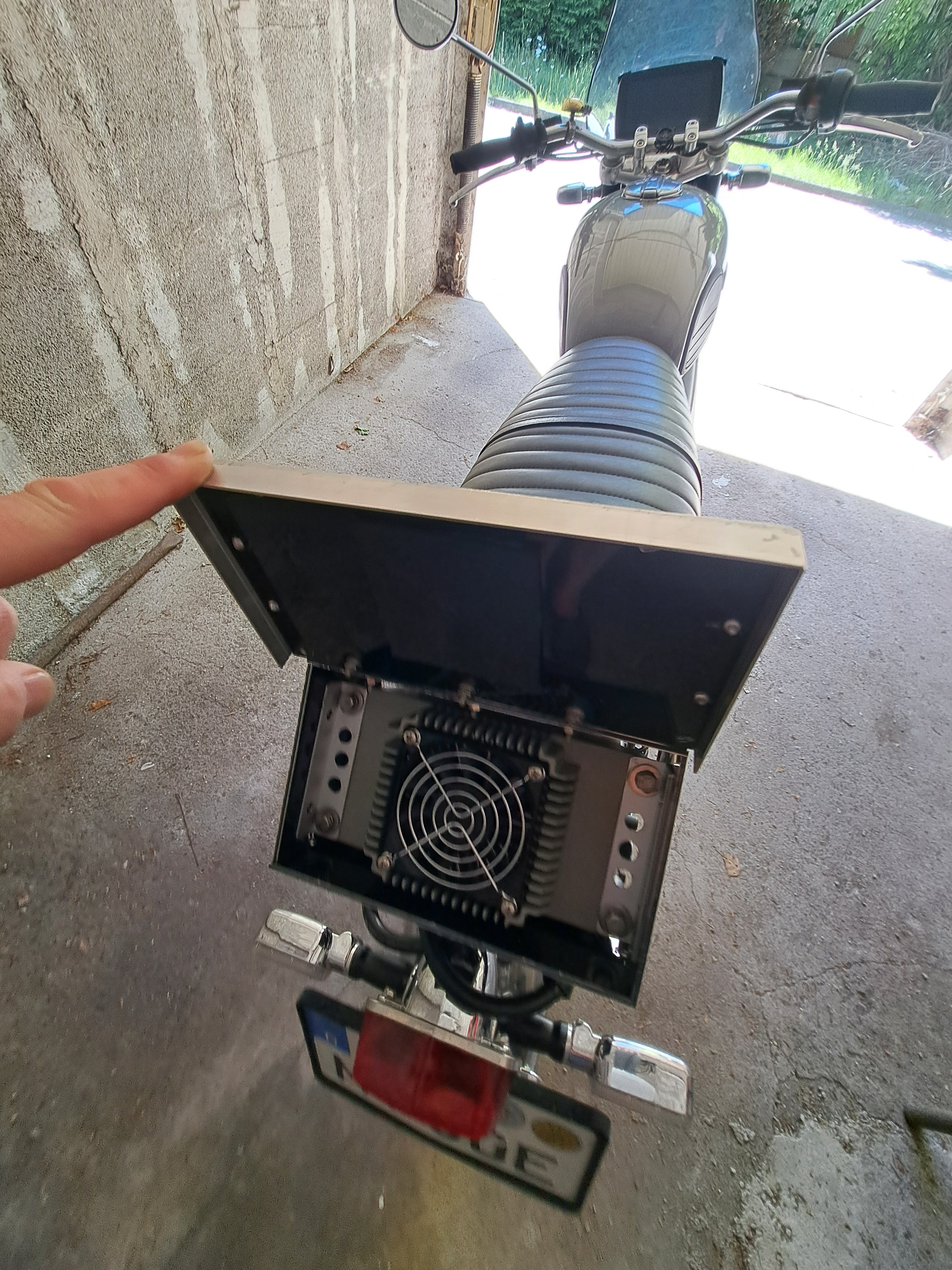

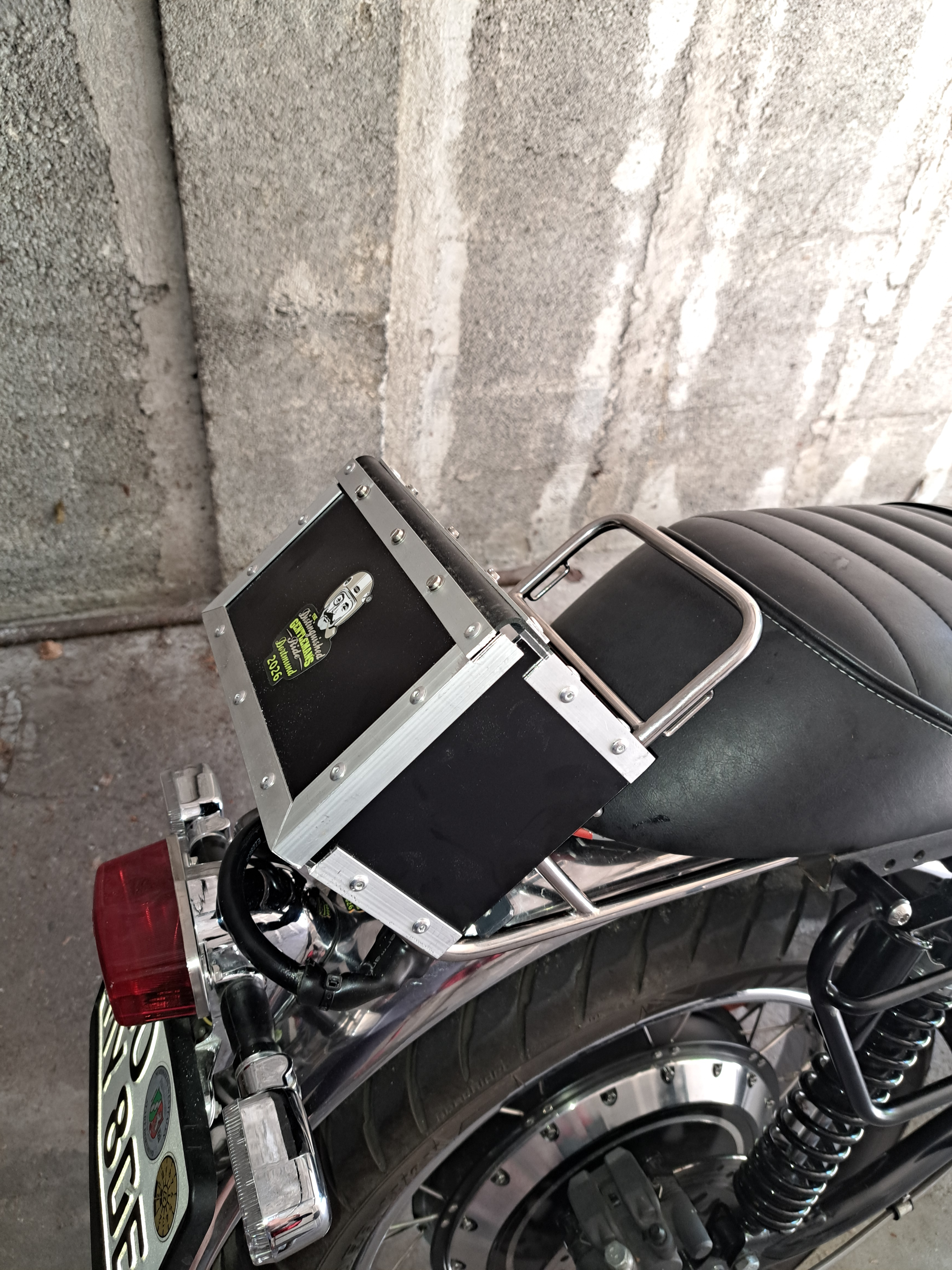

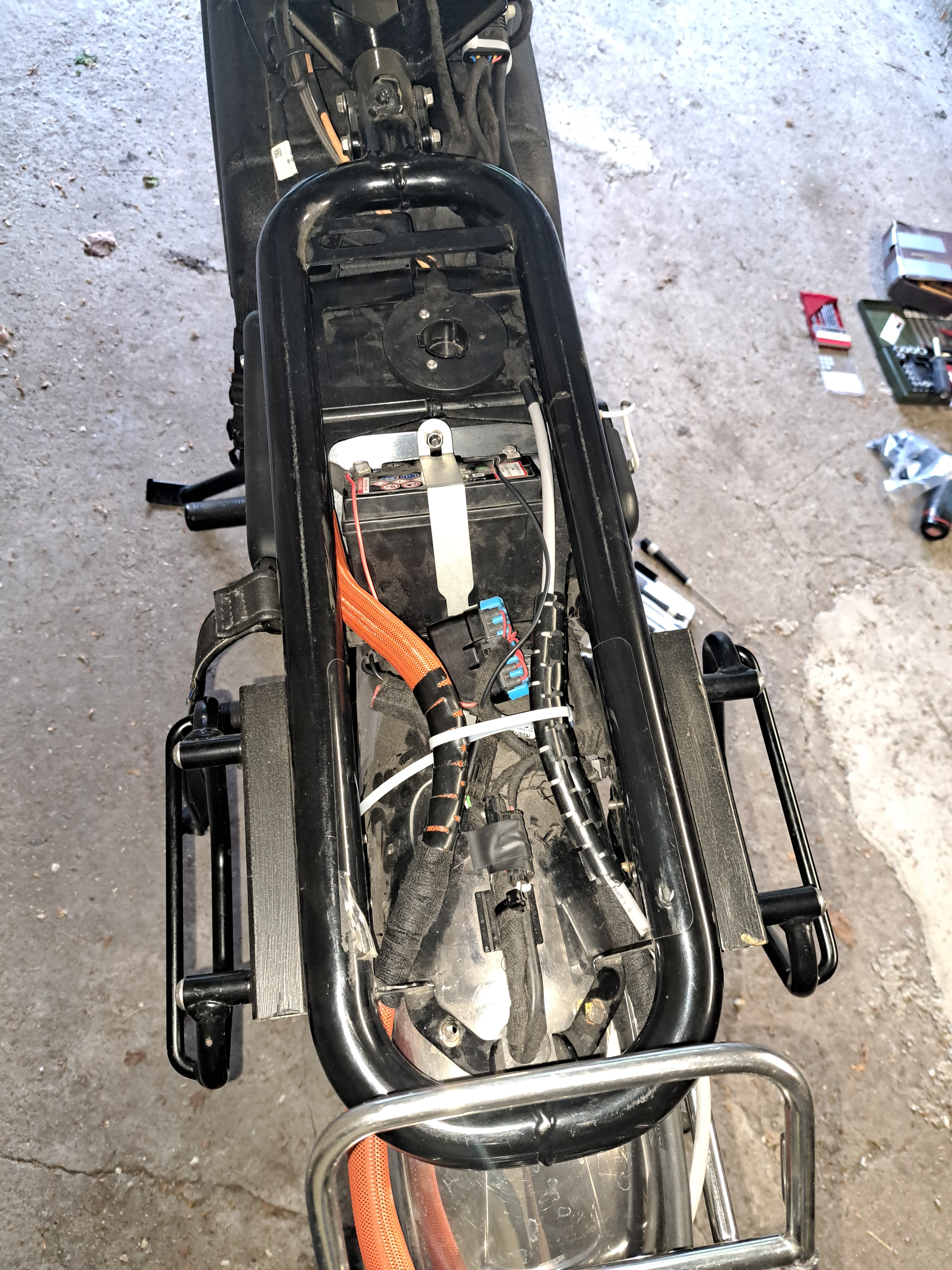

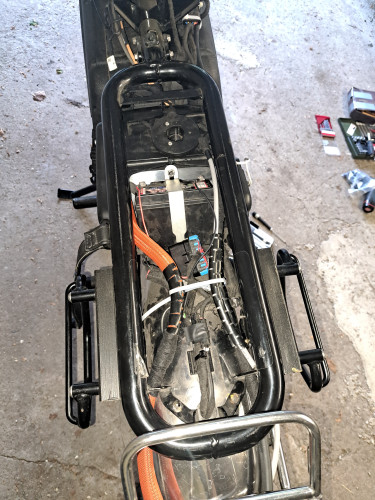

Hallo zusammen, ich habe angelehnt an Oliviers Leitfaden einen Zusatzlader installiert. Der Lader wird parallel zum Originallader am Umformer angeschlossen. Insofern ist das BMS mit im Spiel. Die Zellen können bis 2,5A ohne Temperaturüberwachung geladen werden. Bei zwei Ladern wid mit 1,8 A geladen. AC - seitig wird der/die Zusatzlader parallel zum Originallader auf die selbe Phase angeschlossen. Der Typ 2 Anschluss ist von TE Connectivity. Den gibt es auch vollbestückt, jedoch wurde eine Mindestmenge (ich meine fünf) zum Preis von je ca. 130 Euro gefordert.
So wie ich es verstanden habe war Oliviers Akku vor Einbau seiner Zusatzlader geschädigt.
Sobald Langzeit- Erfahrungen vorliegen werde ich weiter berichten. Detailierte Infos gibt es in dem Leitfaden, mir hat die Bezugsquellen - Angabe geholfen.
Viele Grüsse Jörg

Hallo zusammen, die ersten Erfahrungen liegen vor, und die sind leider nicht nur positiv.
Ja, wenn es funktioniert wird mit beiden Ladern der doppelte Strom getrieben. Das sind dann z.B. 36A bei 64% Ladezustand.
So weit so gut. Nach einer kleinen Runde habe ich nochmals versucht eine Ladung zu starten, jedoch erkennt das Moped den Stecker nicht und bleibt einfach "Aus". Das unabhängig davon ob ein oder beide Lader aktiviert sind.
Erst nach einem Hardreset konnte wieder geladen werden.
Es wurde kein Fehler angezeigt. Offensichtlich gibt es eine Überwachung. Das ganze habe ich mehrfach probiert.
Ich nehme erst mal Abstand vom " Schnell"laden, das ist mir zu heikel,nennt man wohl Lehrgeld... ;)
Gruss Jörg

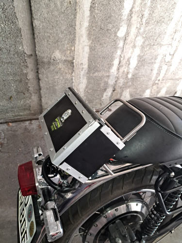

Keine Ahnung ob ich mit dem Teil zum "Unterwegslader" werde. Ein Topcase kommt da definitiv nicht dran, höchstens eine Tasche. Vielleicht lassen sich da 1-3 zusätzliche kW Ladeleistung inkl Typ2 Kabel unterbringen. Meine Prioritäten liegen anders: schauen mit wieviel Fieldweakening der Motor läuft um eventuell die Endgeschwindigkeit "leicht" anzuheben. :mrgreen:
