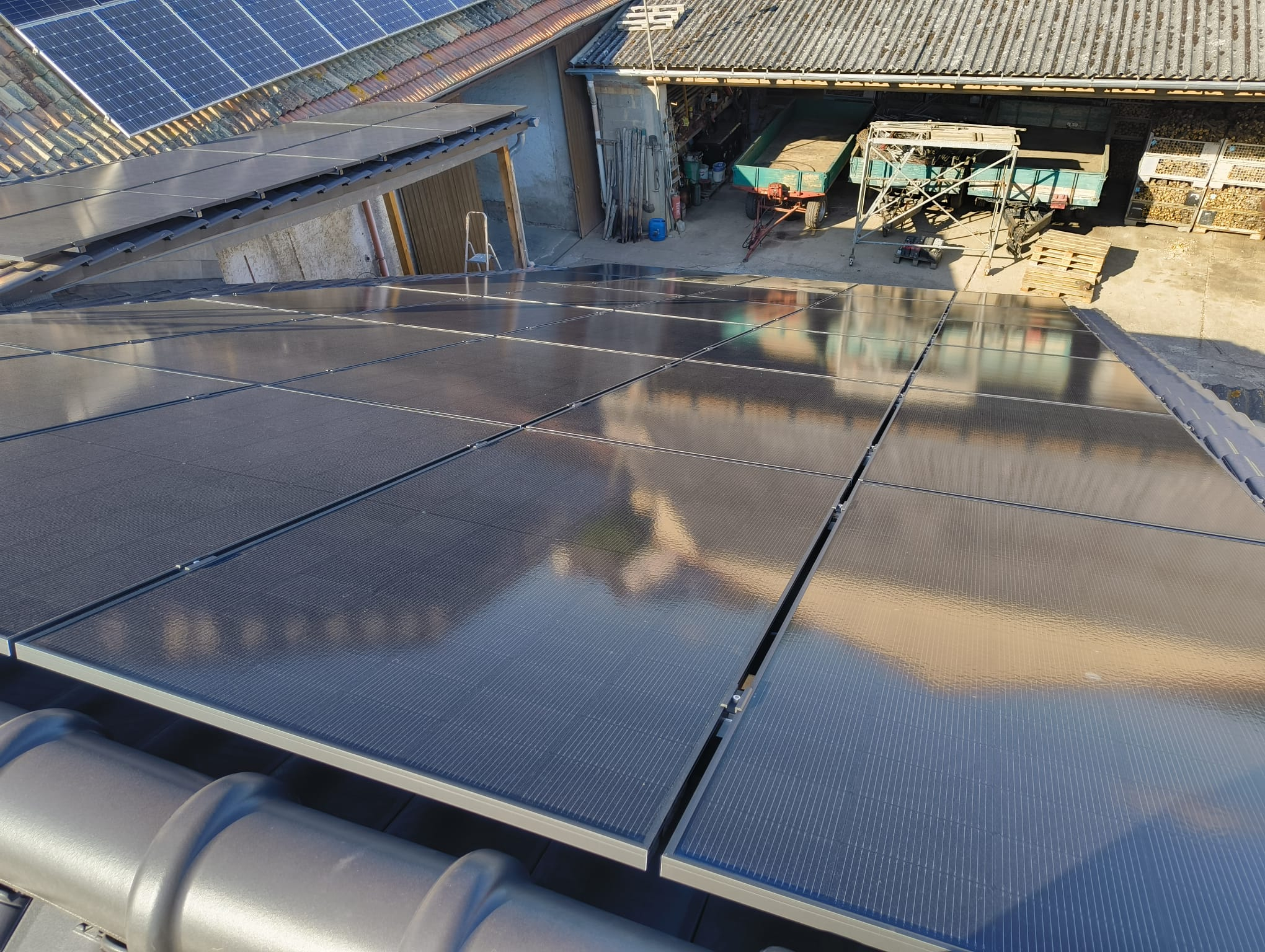

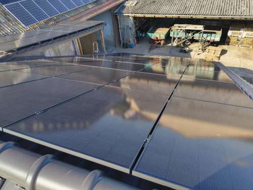

Die ersten 2 Strings mit 18,6 kWp und je 20 Modulen sind schon montiert.

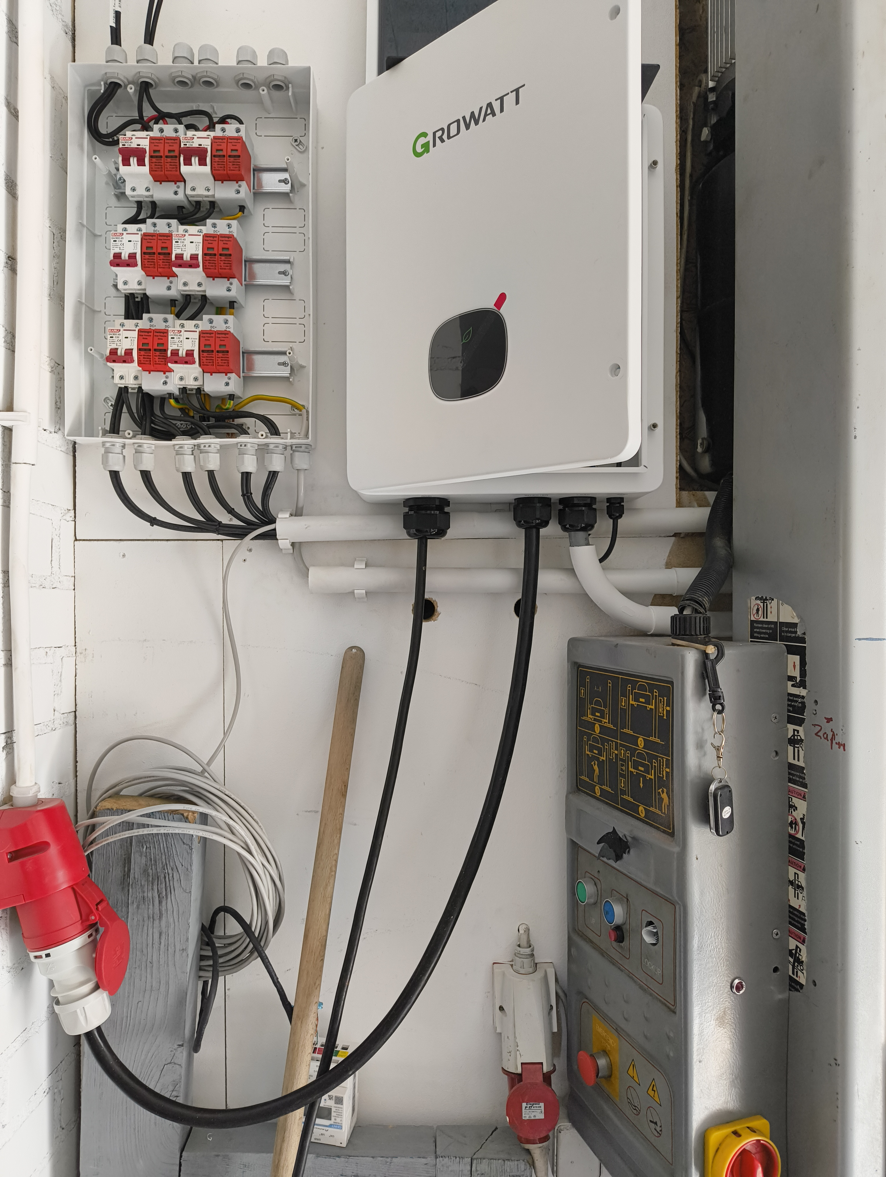

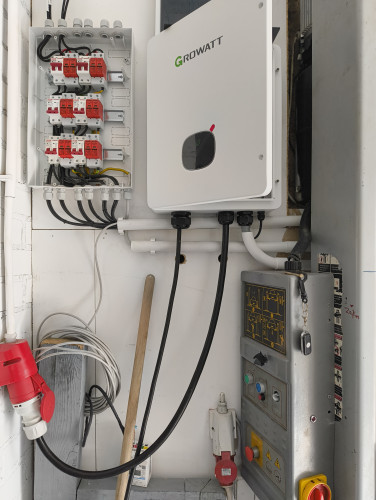

Ich bin aktuell seit Montag Offgrid. Der Elektriker hat wohl erst in 2 Wochen Zeit den Zählerschrank zu ertüchtigen. Ich habe somit Zeit etwas mit der Notstromfunktion und den 15kWh Speicher zu spielen. Am ersten Tag gab's mitten in der Nacht einen Blackout den mein Drehstromkompressor ist angegangen. Das System kann nur 7,5kw Leistung ausgeben was ja für 3 phasigen Notstrom im EFH normal locker reicht. Der 3kw Kompressor hat natürlich einen brutalen Anlaufstrom, das kann das System nicht dafür hätte ich wohl einen 30kWh Akku gebraucht der kann 15kw ausgeben.
Aktuell ist nur ein String von 6 aktiv mit 20 Modulen. Wahnsinn wie gut das funktioniert. Ich komme mit 50% SoC aus der Nacht und bereits mit dem ersten verwertbaren Licht um 5.50 wird geladen. Selbst bei dem Scheißwetter ist maximal um 12h voll trotz Eigenverbrauch. Ich hab mal 90% SoC max laden eingestellt. Man will ja lange was von dem Spaß haben.

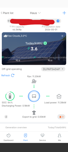

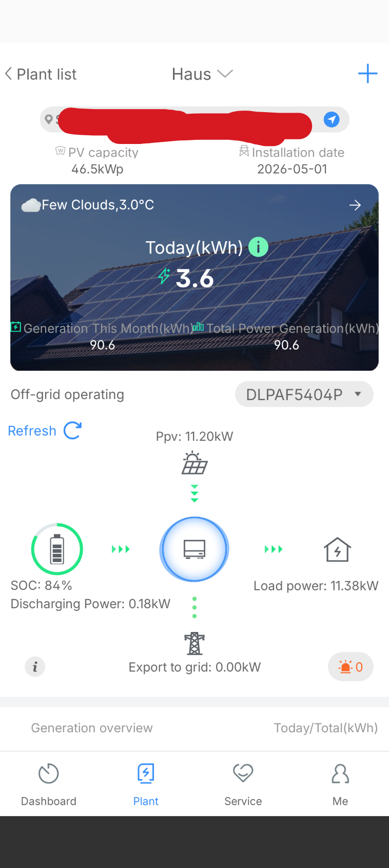

Heute morgen um 8.30h war es kurz sonnig und ich wollte mich mal an die Grenzen der 32A Steckdose begeben...der 9k Werkstattlüfter lieferte die Grundlast.
Läuft, aktuell aber wie gesagt nur 40 von 100 Modulen.
