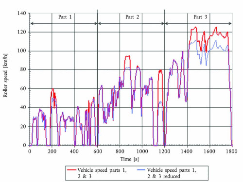

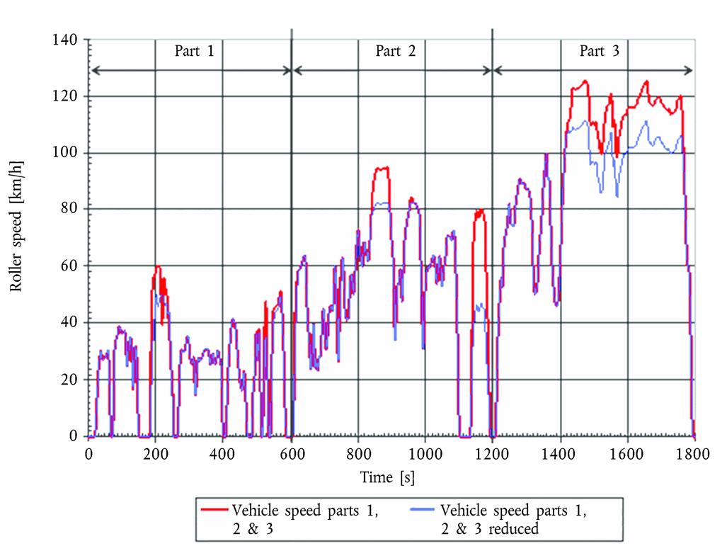

hoodie hat geschrieben: Do 7. Mai 2026, 10:18Die ganzen Zahlen machen mich fertig :D Aktuell fahre ich eine Niu NQIX 150, die in der Stadt bei mir realistisch 50km mitmacht bevor sie in den Schneckenmodus schaltet. Meine "Rechnung" ist also 70% realistische Reichweite gemessen an der beworbenen Reichweite. Je mehr ich hier lese, desto richtiger scheint zu sein, dass der beworbene Wert an der mittleren Fahrgeschwindigkeit gemessen wird (also 50% der Max km/h). Bei der 2026er SH S (105 km/h / 107km) wäre das also in der Stadt (max 50-55km/h) ca. 75km und bei Überland (mehr oder weniger regelm. 80km/h) dann bestenfalls 50-60km? Mathe ist nicht meine Stärke...
Es gibt den offiziellen Reichweitentest (WMTC). Da ist die Hunter S bei den großen mit dabei, da über 100km/h Vmax. Der Test ist daher weniger nett als bei meiner TCmax, wo die schnellen Geschwindigkeiten (Stage 3) weg gelassen werden. Daher ist die Reichweite auf dem Papier auch höher als bei der Hunter S - was aber nicht der Realität entsprechen würde. So sieht das im Test gefahrene Geschwindigkeitsprofil aus:
Auf der Fahrt nach Berlin sind die ersten beiden Drittel eigentlich nicht relevant, Du wirst Dich nur im letzten Drittel bewegen. Gemeinerweise steigt mit doppelter Geschwindigkeit der Verbrauch pro km auf das Vierfache an, nicht nur das Doppelte. Du kannst m.E. im Geschwindigkeitsbereich Überland bei der Hunter S mit 8kWh/100km rechnen.
