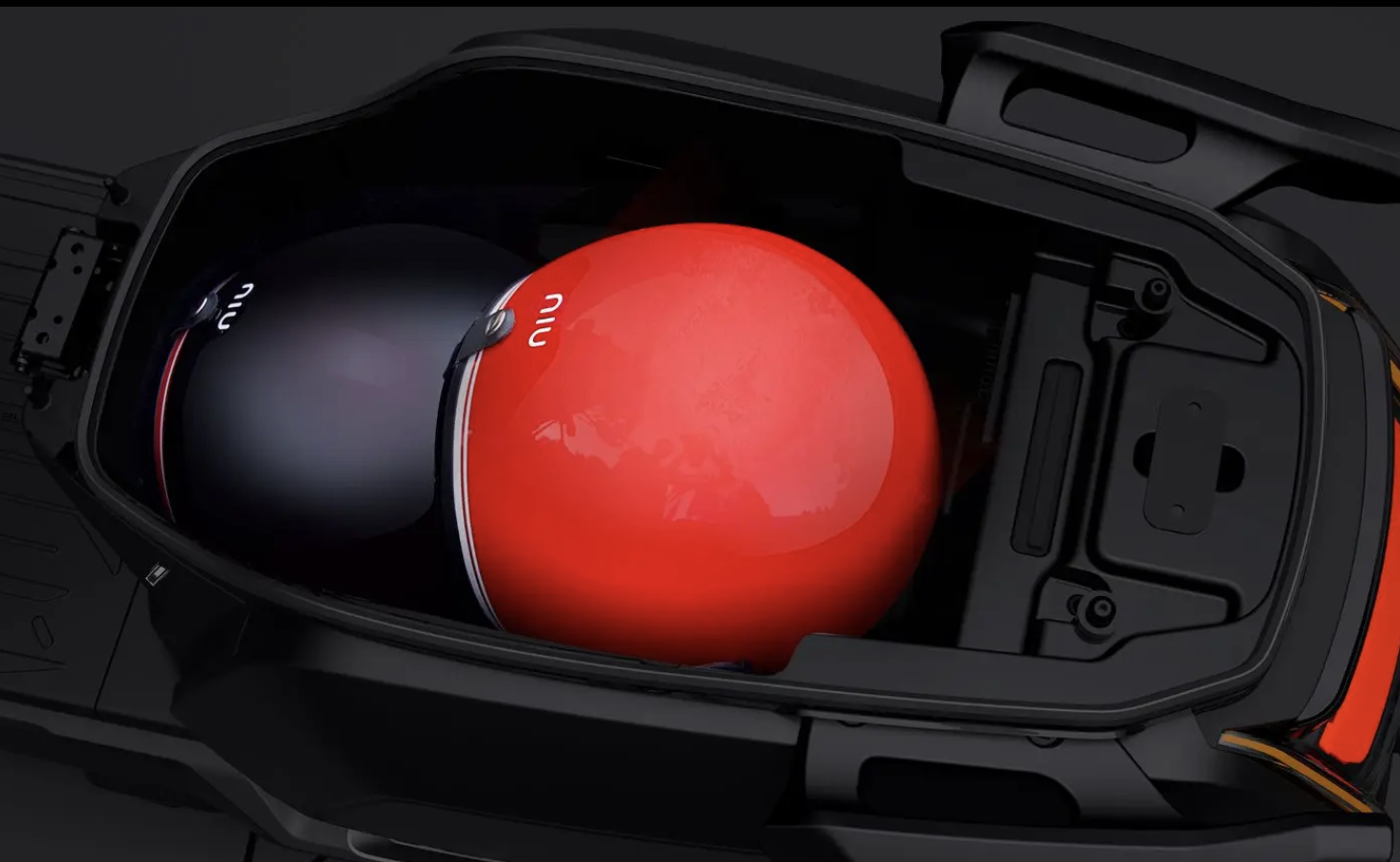

Moin,
wer von Euch hat das Ladegerät (schon mal) beim Laden im geschlossenen Staufach / "Kofferraum" gehabt? Entwickelt sich da nicht massiv Stauhitze? Funktioniert das überhaupt?

Ja, hab ich tatsächlich auch schon gemacht. Solang die Außentemperatur nicht zu hoch ist und es nicht stundenlang ist geht das schon mal. Würd ich aber nicht dauerhaft machen, weil es tatsächlich gut Wärme entwickelt. An einem Sommertag hatte ich es schon, da hat der Ladevorgang dann gestoppt weil es eben zu heiß wurde.
Aber wie gesagt bei normaler Außentemperatur mal ne Stunde nachladen geht schon in Ordnung ohne Probleme.

Ja das funktioniert. Auch wenn es warm ist und die Sonne drauf scheint, klappt das und schaltet ab, wenn es zu heiß wird. Also kein Problem.
