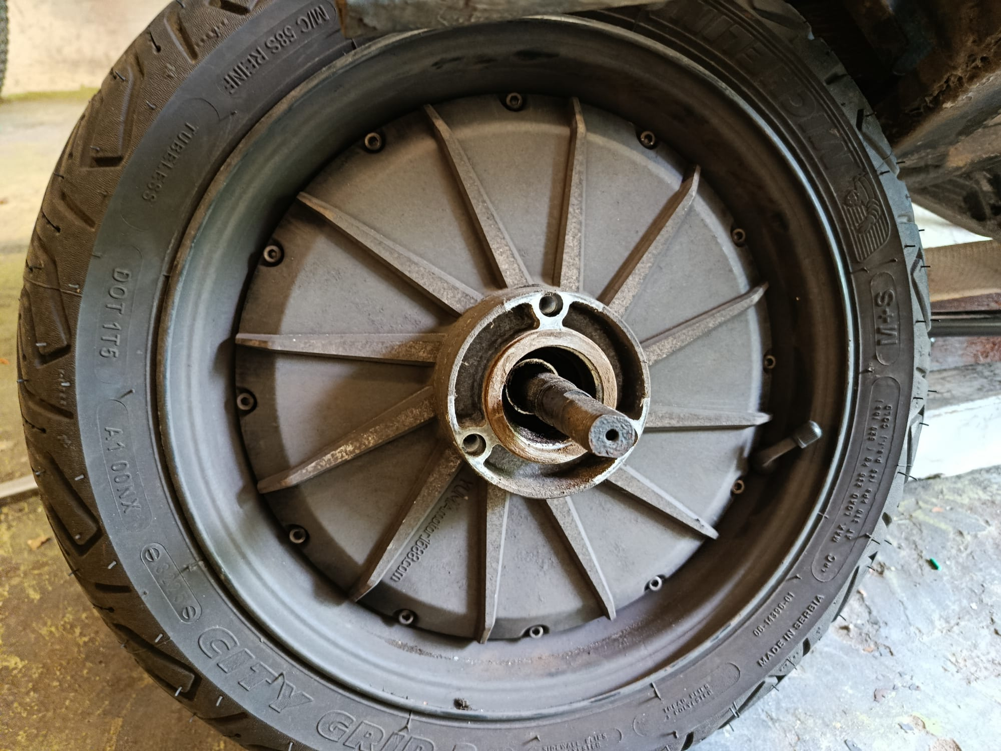

Bitte Originalbild:
Baugleich zu einem von QS-Motors....
Gruss Helmut

Afunker hat geschrieben: Mi 13. Mai 2026, 16:26 Bitte Originalbild:
War da keine Staubkappe vor dem Lager oder hast du die entfernt?

Jetzt noch die Rückseite, das bekommt man eigentlich mit Hausmitteln hin.

error hat geschrieben: Mi 13. Mai 2026, 16:55
Die wurde m. W. vor dem Bild vom Kumpel entfernt.

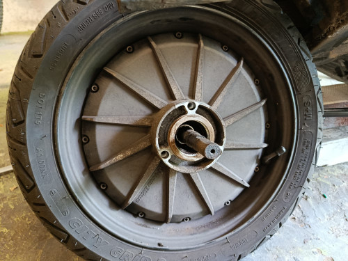

Andere Seite: Da ist die Bremsscheibe...
