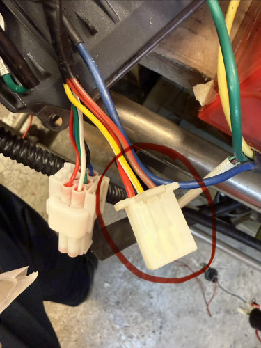

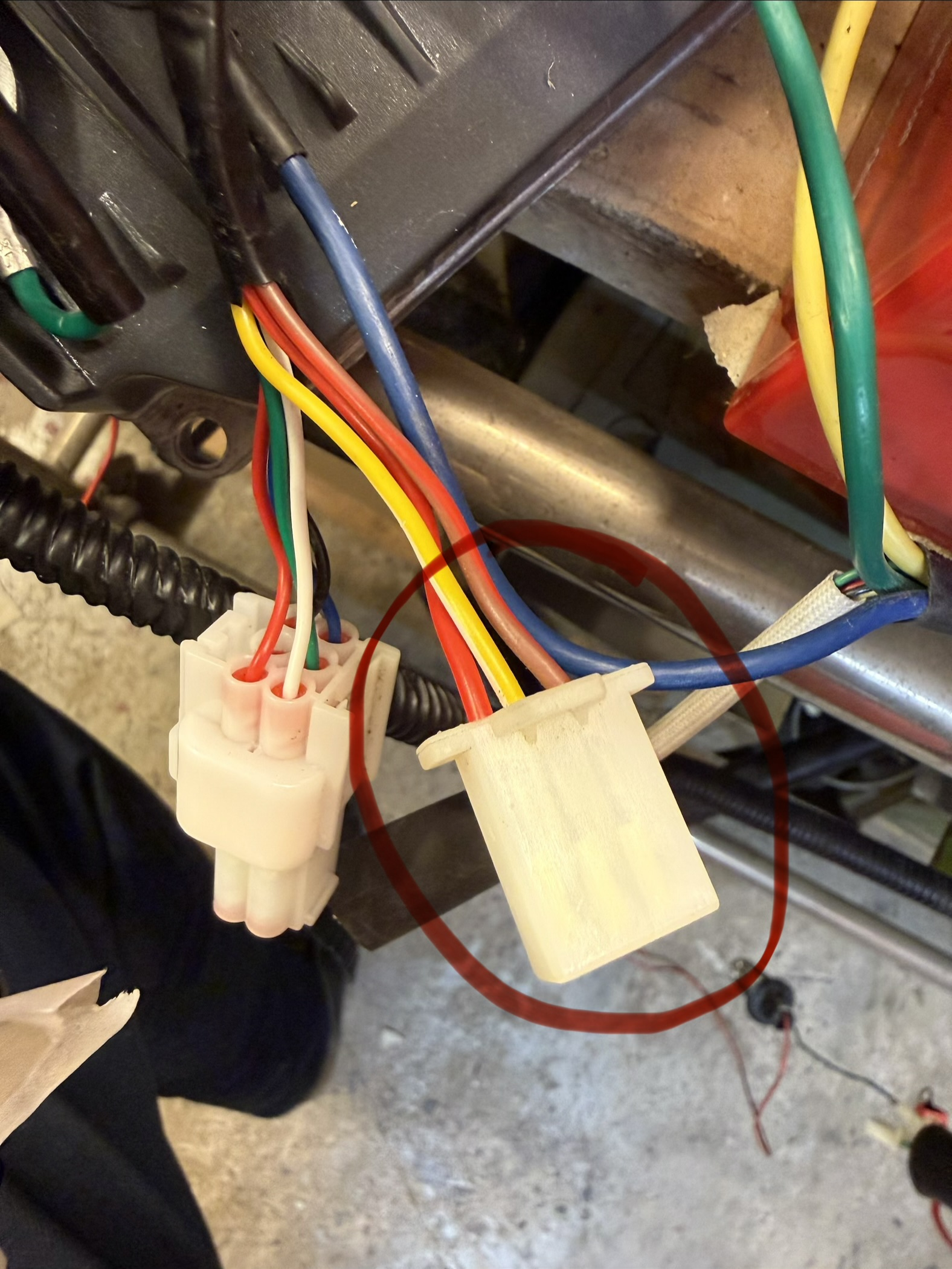

Fasemann hat geschrieben: Do 7. Mai 2026, 22:10 Dein Schaltplan ist nicht schlecht. Das Bild sollte der Ständer sein.
Im Schaltplan habe ich mittlerweile so gut wie alle Stecker identifiziert, es bleibt außerhalb des Cockpits nur noch der im Anhang übrig, der kommt direkt aus dem Controller. Er hat drei Anschlüsse Rot/Gelb, Gelb/Weiß, Braun/Rot. Die Kabelfarben finde ich nicht auf dem Schaltplan, die Übersetzung aus dem Chinesischen sagt "Signal für Motorabschaltung bei einseitiger Stütze" und dasselbe mit Masse. Das ist wohl der Seitenständer, könntest du bitte mal schauen, ob am Ständer zwei oder drei Kabel angeschlossen sind?
Danke und Grüße
Thomas
Fasemann
Beiträge: 3854
PLZ: 21614
Wohnort: Buxtehude
Re: Umbauprojekt auf Elektro, Startprobleme
Beitrag von Fasemann »
Das sind 2, je nach Hersteller muss der Kontakt offen oder zu sein

Fasemann hat geschrieben: Sa 16. Mai 2026, 16:07 Das sind 2, je nach Hersteller muss der Kontakt offen oder zu sein
Welche von drei Anschlüssen sind es denn? Kannst du das erkennen?

Beim GoE gab es was mit 3 Kabeln,
viewtopic.php?t=9318&start=10
Da habe ich auch lange gesucht.
Aber zu deinen Kabelbaum kann ich dir leider keine genauen Tipps mehr geben.

Hat dein Seitenständer eine LED, wofür auch immer?
https://www.nova-motors.de/catalog/prod ... egory/471/
