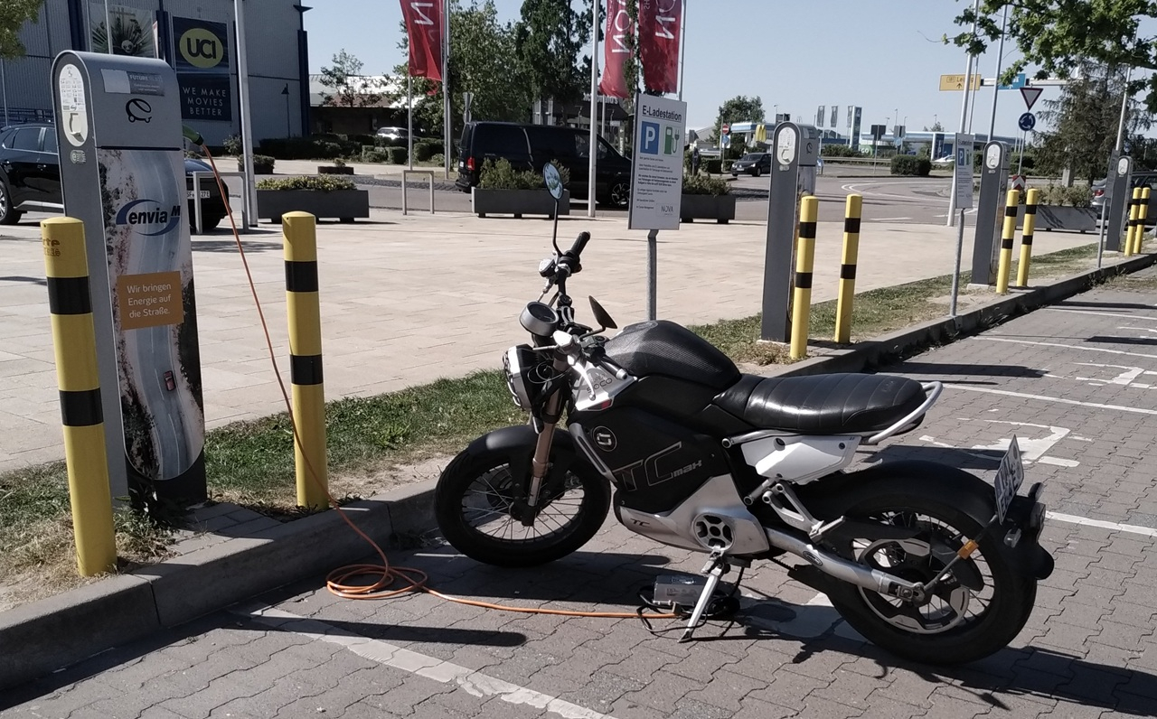

Hi,
ich habe mal überlegt, es wäre super wenn man eine Backup-Ladelösung hätte. Dazu müsste man sich natürlich etwas für das Ladegerät überlegen bezüglich Diebstahlsicherung etc:
mein Plan bisher:
diesen Type 2 Adapter
https://www.amazon.de/Aufladen-Elektroa ... 0DYJFYYW1/
Eine von den beiden Boxen hier:
https://www.amazon.de/dp/B09KC62QB4
oder
https://www.amazon.de/dp/B0F37H1MML
Zweite Box schein mir stabiler zu sein, aber man müsste für die Leitungen Öffnungen anbringen.
Bei beiden Boxen würde ich mehrere Löcher für die Lüftung machen.
Beim Laden das Ganze dann irgendwo zwischen Hinterreifen und Sitzbank befestigen(Gepäcknetz, etc) und mit 2 Schlössern sichern. Beide Boxen haben ja Ösen dafür.
Wie findet Ihr die Idee? Praktikabel oder doch nicht so gut? Jemand vielleicht eine relativ leicht umsetzbare andere Idee? Bin jetzt nicht so der Handwerker, aber bisschen was geht schon:) Dremel, Bohrer und Lochkreissägen Set wären vorhanden.

Einfach ein kleines vorhängeschloss um die Kabel. Wenn die Kabel fest mit dem Ladegerät verbunden sind, kann es dir kleiner klauen.
Ich halte das Diebstahlrisiko auf Tour zudem für sehr gering

Das Ladegerät lässt sich ganz einfach aus dem Motorrad rausstecken auf einer Seite und auf der anderen ist Kaltgerätebuchse/Stecker. Schloss um Kabel wird da leider nicht helfen.

Ok, dann Plan B: Drahtschlaufe oder Stahlring ans Ladegerät schrauben.
Ich habe mein Ladegerät aufgeschraubt und ein isoliertes Drahtseil durchgeführt.
Allerdings habe ich es noch nie abgeschlossen

Box vom letzten Linkverweis des TE nehmen. Löcher auf der Seite reinbohren, die bei Regen geschützt sind.
Durch die Ösen jeweils ein Zahlenschloss oder Bügelschloss machen. PG Verschraubung bei den Kabellöchern nutzen.
Dürfte Diebe etwas abhalten. Kabel von der Ladesäule wäre leider ungeschützt, ausser man nutzt ein weiteres Spiralkabelschloss.

Warum so aufwendig, wenn es mit einem Vorhängeschloss abschließen kann, wie von greifswald vorgeschlagen?
Der orange Ladeadapter von Evalbo wird mit dem Stecker des Ladegerätes abgeschlossen. Das bekommt man ohne Schere oder Picking-Werkzeug nicht auseinander. Bei dem benutzten wasserdichten Ladegerät ist des Netzkabel fest am Ladegerät. Das hat auch noch den Vorteil gegenüber dem originalen, das es in das Ladegerätefach unter dem Tankdeckel passt. Wenn es das originale Ladegerät mit Kaltgerätestecker ist, kann man zusätzlich das Kabel zwischen Ladegerät und Fahrzeug durch das kleine Schloss führen.
Der Ladestecker kann dann zwar vom Moped abgezogen werden, Adapter und Ladegerät sind aber mit der Ladesäule verriegelt.
