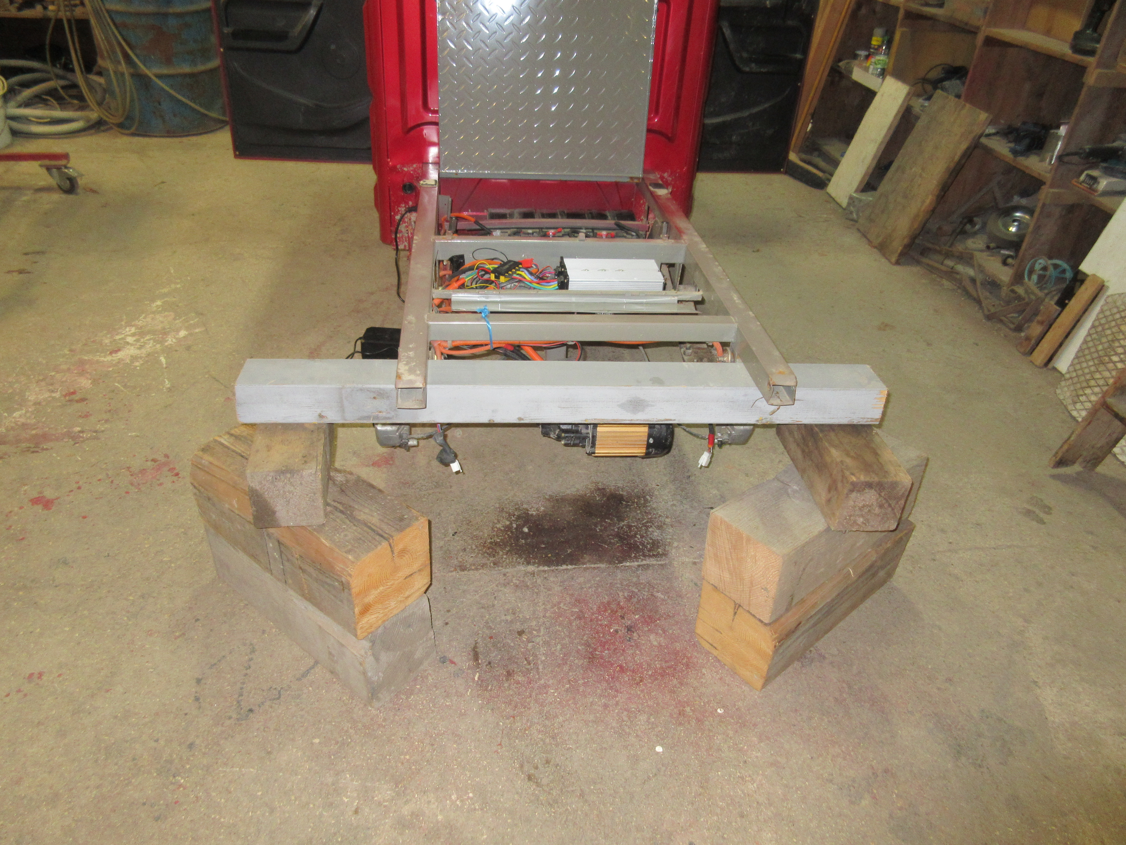

Ich hab jetzt schon mal die Pritsche runtergebaut, dass ich besser an die Elektrik rankomme, und das Auto hinten aufgebockt, dass die Hinterräder in der Luft frei drehen können.
Morgen will ich dann mit dem Multimeter die ganzen Kabelwege entlang gehen und sehen, ob ich daraus schlauer werde. Falls ich rausbekomme, in welchem Bereich die Steuerspannujng liegt, die vom Fahrpedal geliefert werden soll, will ich versuchen, mit einem Labornetzgerät da mal eine geeignete Spannung drauf zu geben und schauen, was passiert.

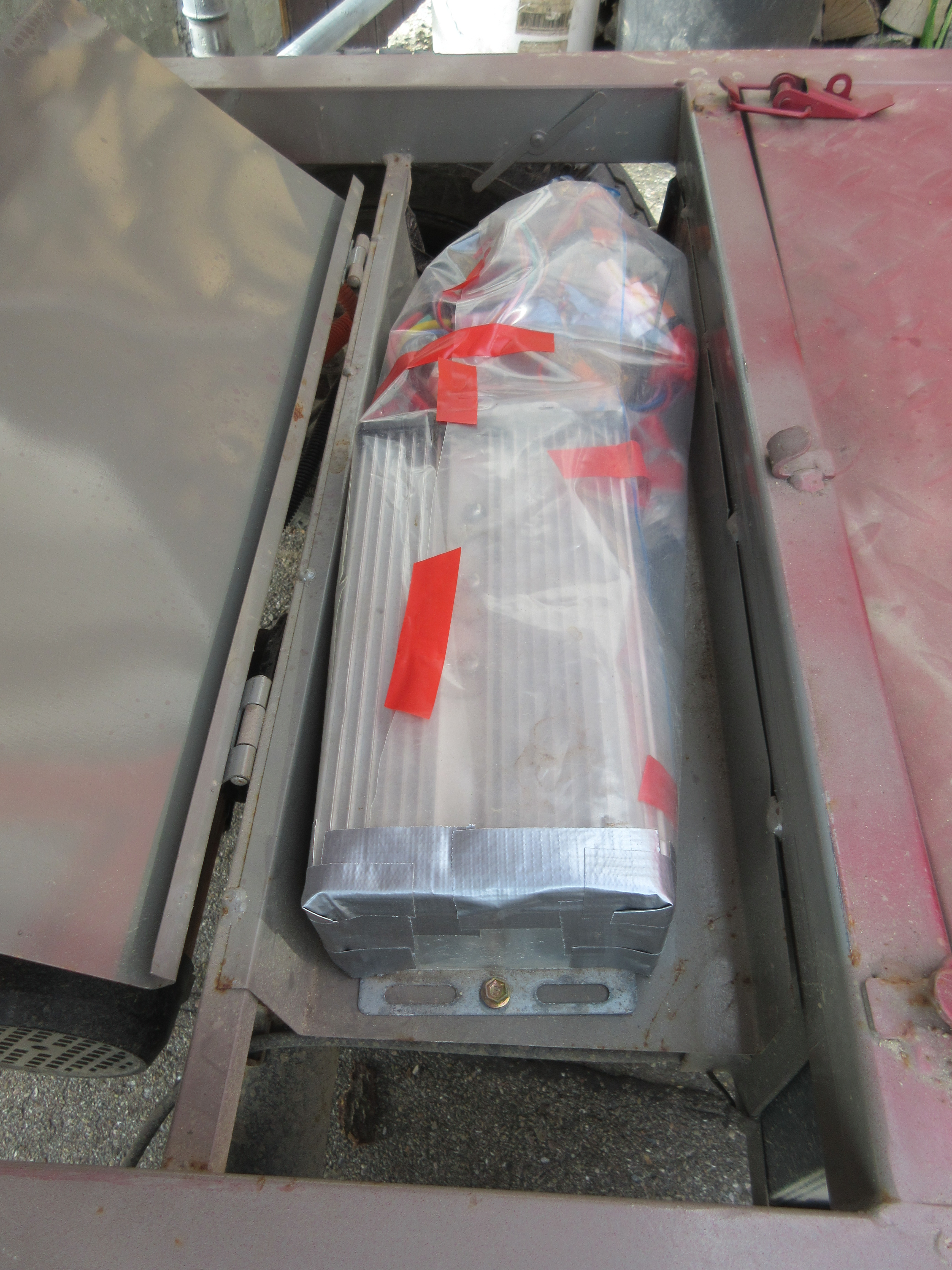

Hab dann mal hinten im Controllerkasten angefangen und den Kabelknoten entwirrt. Von der rechten Seite des Controllers gehen 5 Kabel ab; schwarz, blau, gelb, grün, rot. Schwarz und rot sind Plus und Minus der Akkus, blau, gelb, grün sind die Motorwicklungen. Gleich mal getestet: Alle drei Wicklungen hatten 0,6Ohm und keinen Durchgang zur Masse; schien mir plausibel, also Motorwicklungen ok.
An schwarz hängen noch zwei dünnere schwarze Kabel, an rot noch ein weiteres rotes und ein gelbes. die alle nach vorne gehen. Im gelben Kabel hängt eine Inlinesicherung, die war auch ok.

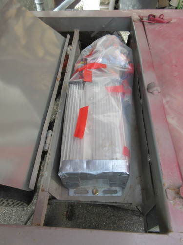

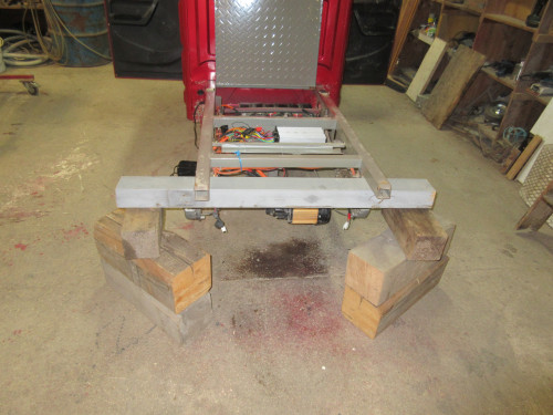

Das Fuhrwerk kam immer mal wieder pannemäßig zu mir auf den Hof, und wenn ich mich an die Fehlersuche machte, war dann der Fehler plötzlich ohne erkenntlichen Grund wieder weg.
Zunächst mal Ölwechsel wegen des ungesunden Fahrgeräuschs. 0,2 Liter komische Brühe raus, 0,2L 80W-90 rein. Geräusch immer noch da. 0,05 L nachgelehrt, Geräusch ist jetzt ein nicht unangenehmes singen, deutlich leiser.
Läuft nur einen Ruck vorwärts (ich vermute bis zum nächsten Hallsensor, 0,5A Akkustrom), aber rückwärts (1,5A, 9km/h). Bem.: Hinterachse aufgebockt.
Ladestecker rein-raus (ohne Netzstrom, o.g. weißer Stecker getrennt) läuft wieder vorwärts (6A, 45km/h). Am nächsten Tag wieder nicht, also nicht reproduzierbar.

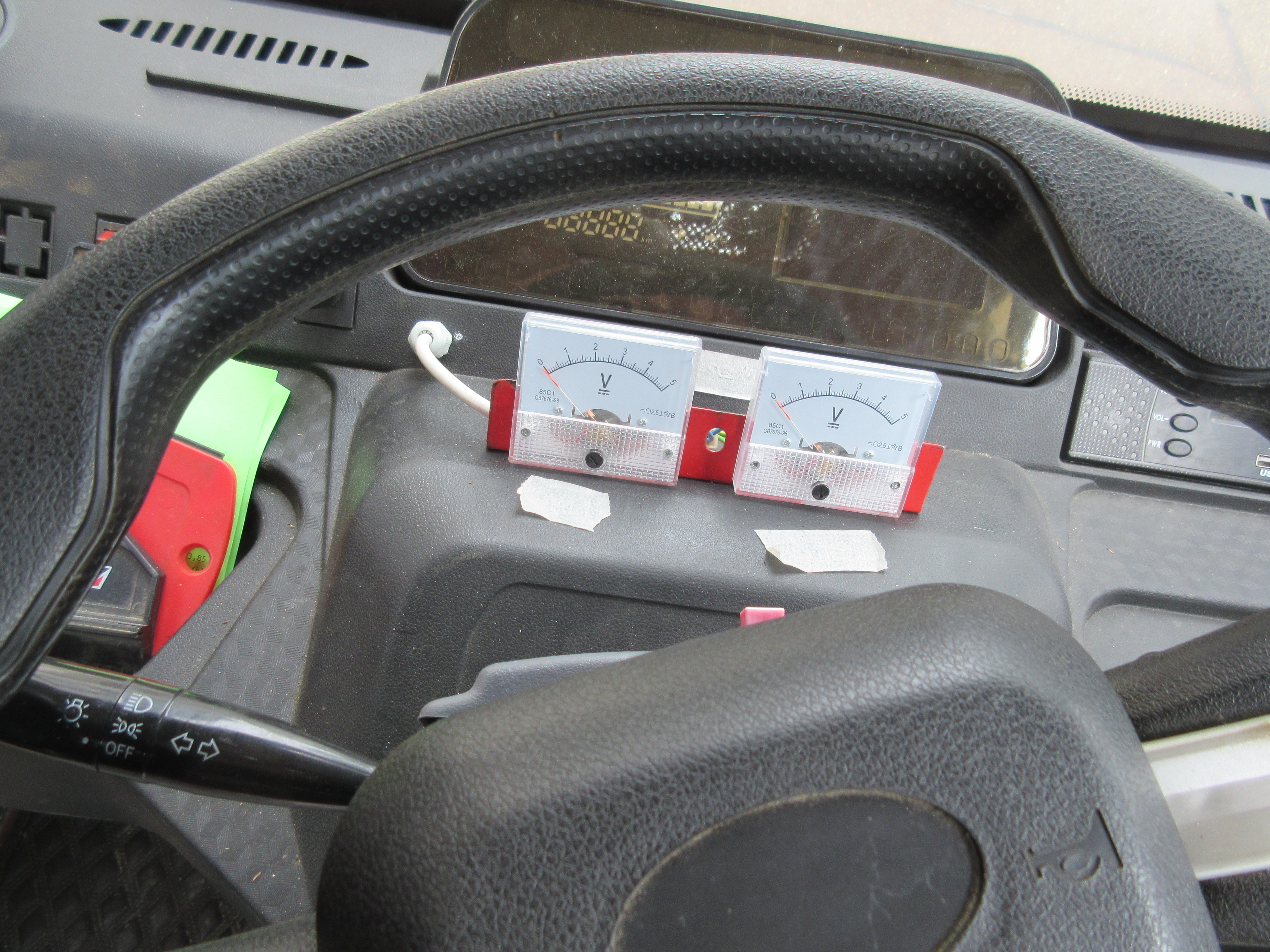

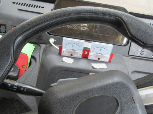

Um spontan feststellen zu können, ob das Gaspedal einen vernünftigen Fahrbefehl abgibt wurden zwei Voltmeter installiert, die permanent die Spannungen anzeigen:
Links zwischen Minus und Plus (also Versorgung), Rechts zwischen Minus und Mittelabgriff (also Steuersignal).
Seitdem fährt das Fuhrwerk wieder, und zwar ohne Panne. Welche Maßnahme nun tatsächlich zum Erfolg geführt hat und ob dieser Erfolg von Dauer ist, weiß ich nicht.
