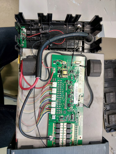

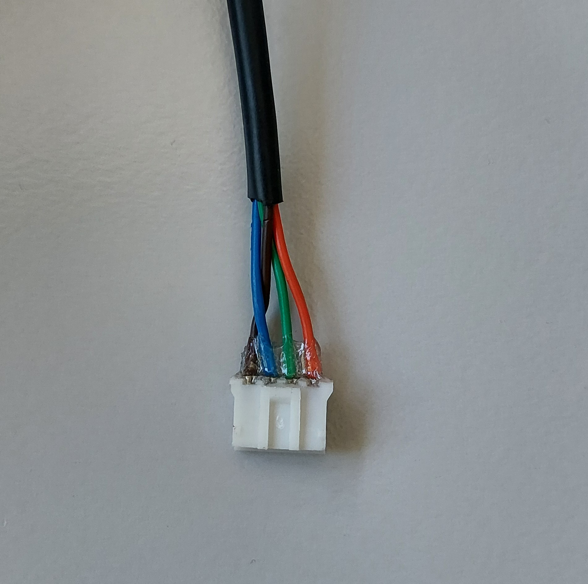

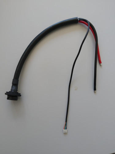

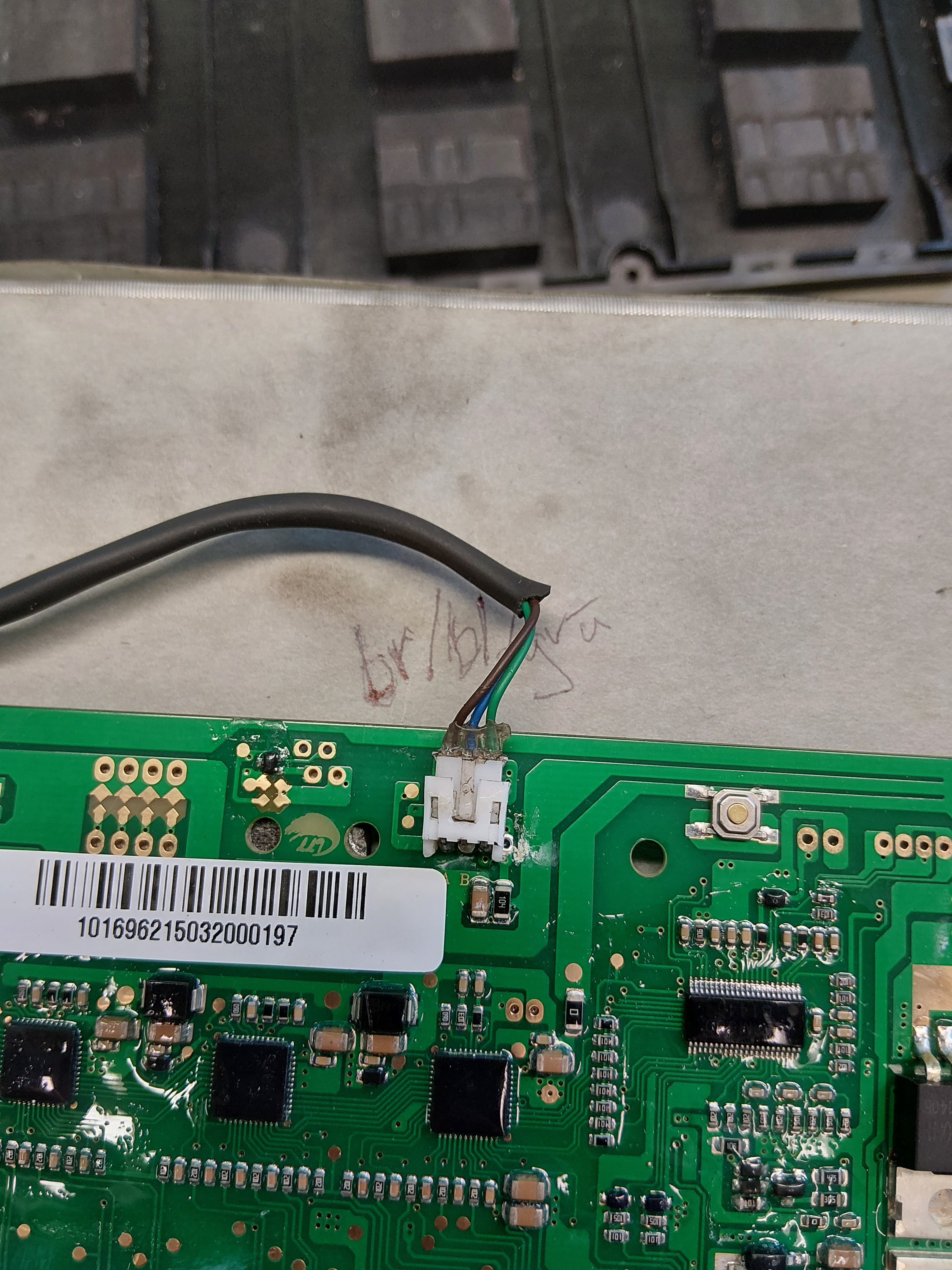

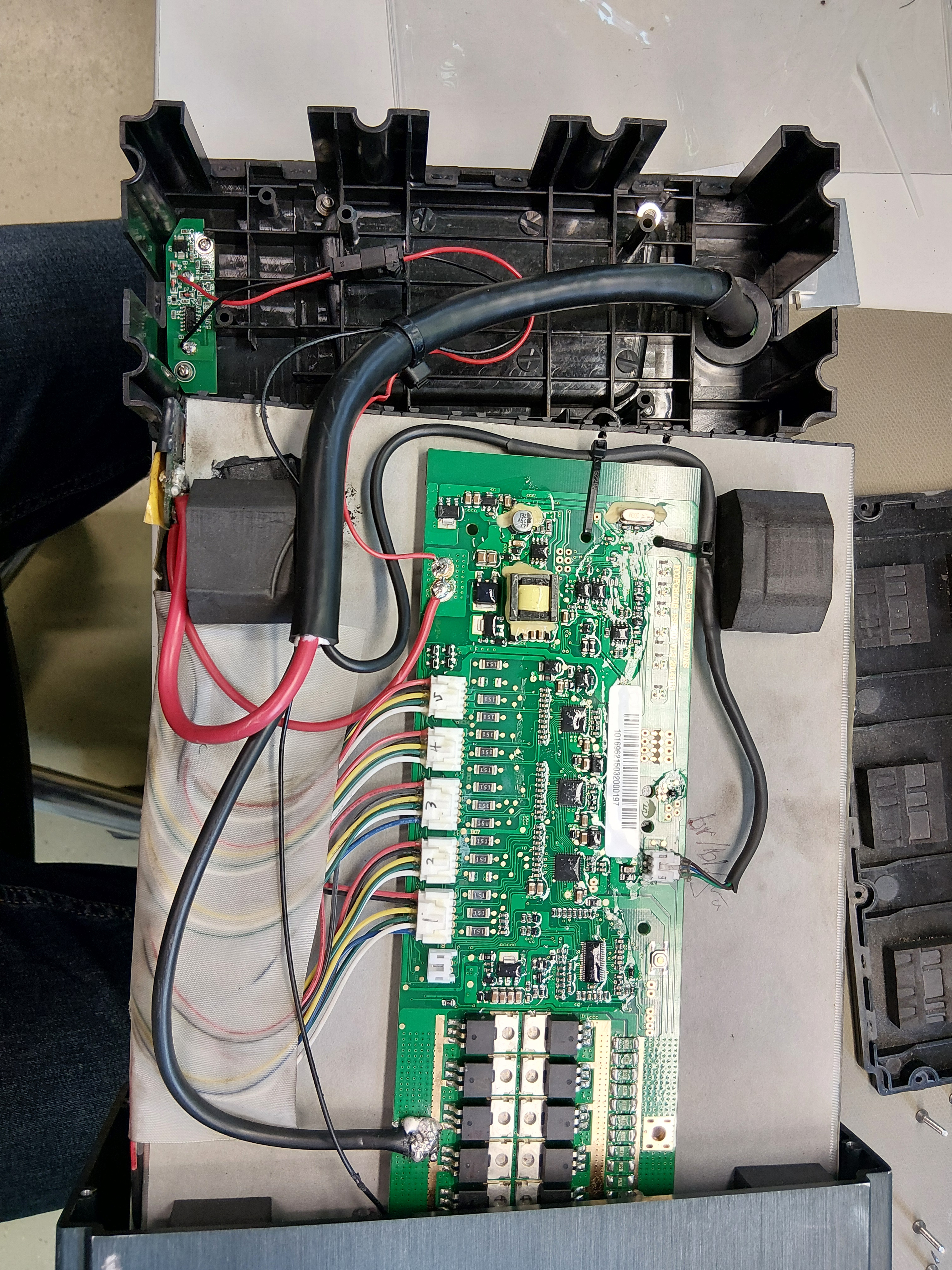

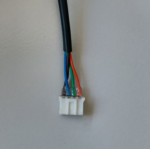

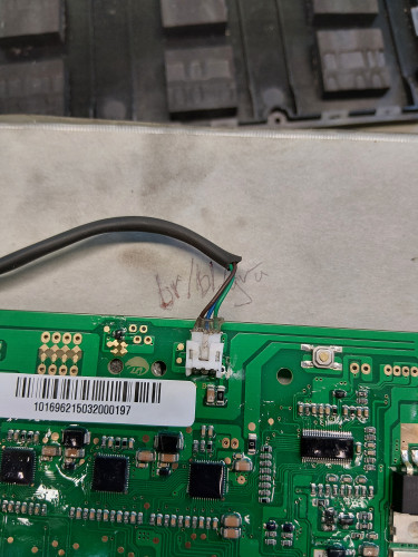

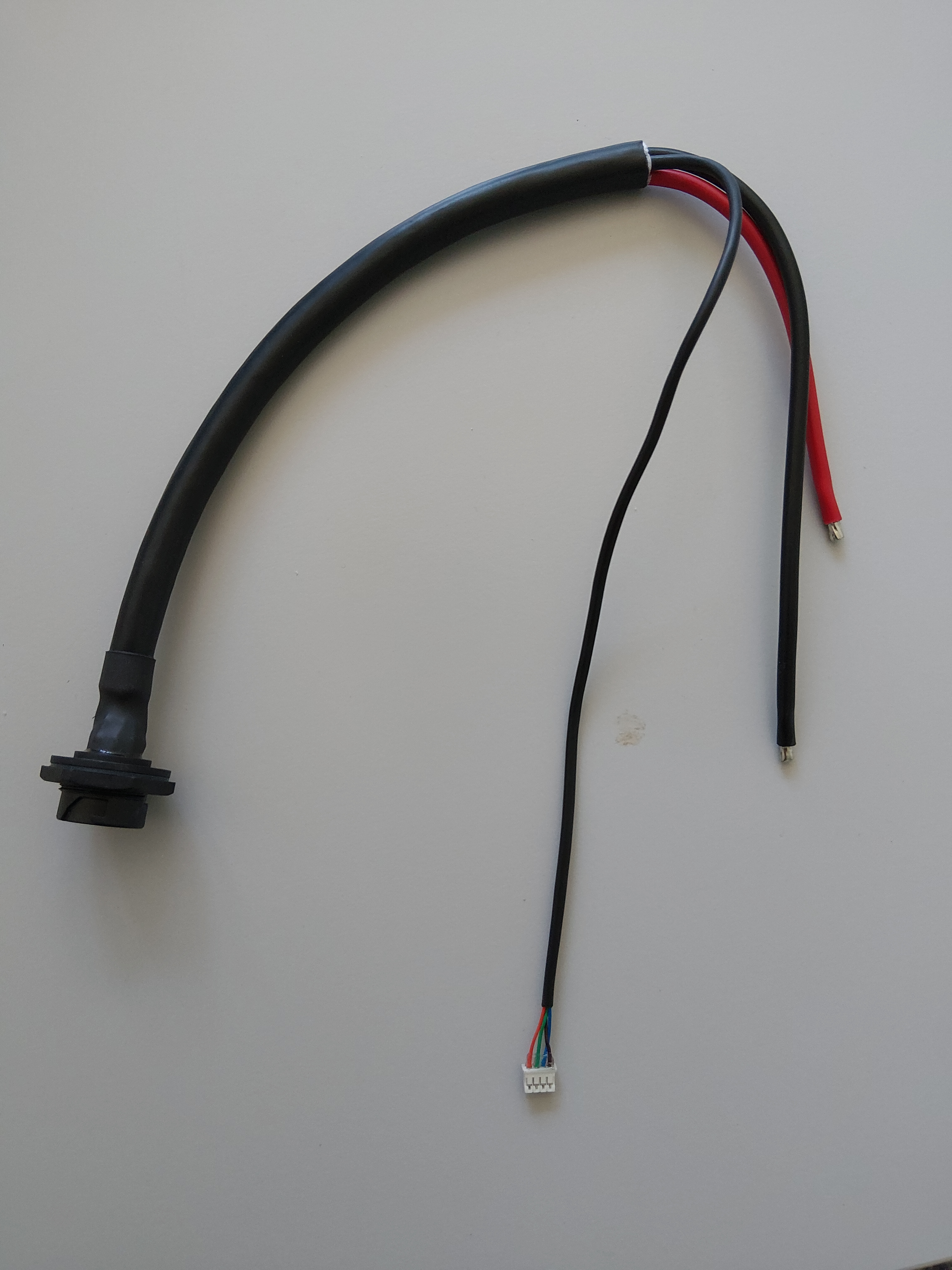

ich muss meine Buchse an einem meiner unu Classic Akkus tauschen. Ich habe dazu schon seit langem ein Orignal Ersatzteil im Schrank liegen. Leider hat dies am Steuerpinstecker 4-Pins wie ich eben feststellte, das alte verbaute auf dem PCB aber nur 3-Pins. Kann dazu jemand etwas sagen? Wie ist die Belegung und wie kann ich das 4-Pinteil auf das 3-Pins adaptieren? Danke schon jetzt für eure Unterstützungen. LG

Der vierte Pin ist ist zum Freischalten des Akkus, dieses Feature gab es beim alten BMS nicht, da war der Akku immer aktiv.
Im einfachsten Fall lötest du das neue Kabel an das alte Kabel und lässt die zusätzliche Leitung einfach weg.

Hallo Julinho, OK, vielen Dank. Dann werde ich den 3poligen Stecker abknipsen und an das 4polige Kabel löten wie du vorgeschlagen hast. Vorher werde ich noch die Belegungen ausmessen. Viele Grüsse und ein schönes Wochenende. LG

Der Austausch hat gut geklappt. Der kleine läuft jetzt wieder problemlos (immer noch mit den 1. Akkus und 13,5Tkm pro Akku). LG
