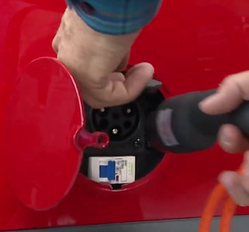

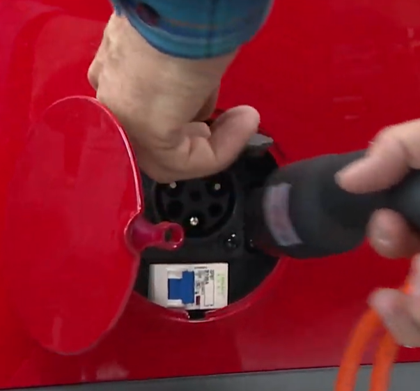

Im Produktvideo nutzen sie ein Kabel von Schuko auf die Ladebuchse am Fahrzeug. Das scheint keine Typ2-Buchse zu sein:
Eher ein Typ 1 oder was proprietäres.
Eine Wallbox liefert auch nur 230V Wechselstrom (aber auf drei Phasen). Mit einem Adapter von Typ2 auf Schuko würde es gehen. Dann könntest Du das originale Ladekabel in den Adapter stecken. Aber es wird nicht schneller laden, als an einer handelsüblichen Schukodose.
Alternativ kannst Du auch ein zweites Ladekabel mit zum Fahrzeug kaufen und das von einer Elektrofachkraft mit einem Ladekabel von Evalbo.de "verheiraten" lassen. Dann kannst Du auch öffentliche Ladesäulen nutzen (allerdings geht auch hier das Laden nicht schneller als an der Schukodose).
Falls bei dem Fahrzeug doch eine Typ2-Buchse verbaut ist und auch eine Einheit, die mit der Ladesäule kommuniziert (recht unwahrscheinlich), dann würde es auch mit einem normalen handelsüblichen 11kW-PKW-Ladekabel funktionieren.

Danke für die Info.rainer* hat geschrieben: Do 11. Jun 2026, 10:01 Im Produktvideo nutzen sie ein Kabel von Schuko auf die Ladebuchse am Fahrzeug. Das scheint keine Typ2-Buchse zu sein:Bild_2026-06-11_094958171.png
Ich wohne in der Grenzregion zu Dänemark und bin oft da. Sind so 45 km bis in die nächste Kleinstadt oder 55 bis an meinen Lieblingsplatz an der Flensburger Förde auf DK Seite. Muss also im Zweifelsfall an einer öffentlichen Ladestation laden können. Alternativ fängt der Kabinenroller mit angehängtem Kofferraum an mir zu gefallen.Soll 150 km schaffen und wenn's dann nur 120 km sind, auch gut. Ich will halt bei nicht ganz so gut Wetter mit den Kabinenroller rum"reisen".

Nein, Du brauchst nur ein entsprechendes Adapterkabel. Das muss aber ein Elektriker zusammen bauen. An der einen Seite der Stecker für Dein Fahrzeug (was auch immer da für einer ist) und auf der anderen Seite ein Typ2-Stecker (Evalbo verkauft die auf Nachfrage auch mit "offenem Ende"). Dann sollte es funktionieren. Kosten aber vermutlich um die 250€, das Kabel von Evalbo ist zuverlässig, aber teuer.
