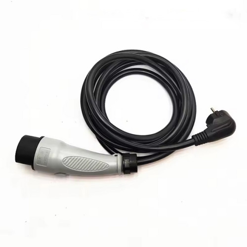

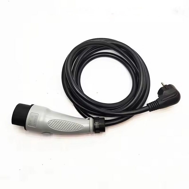

Re: Laden des Kabinenrollers
Das ist der Plan, bin auf der Suche hier, ob jemand eins hat.AndyAndy hat geschrieben: Di 16. Jun 2026, 20:54 Vielleicht ist das Ladegerät defekt? Kannst du ein anderes probieren?
Ein Neues zu bestellen, wäre blöd, wenns nicht am Kabel liegt.

Welche Spannung und welcher Stecker?
Ich denke, das ist ein Standardkabel für alle baugleichen Fahrzeuge
