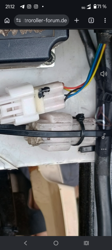

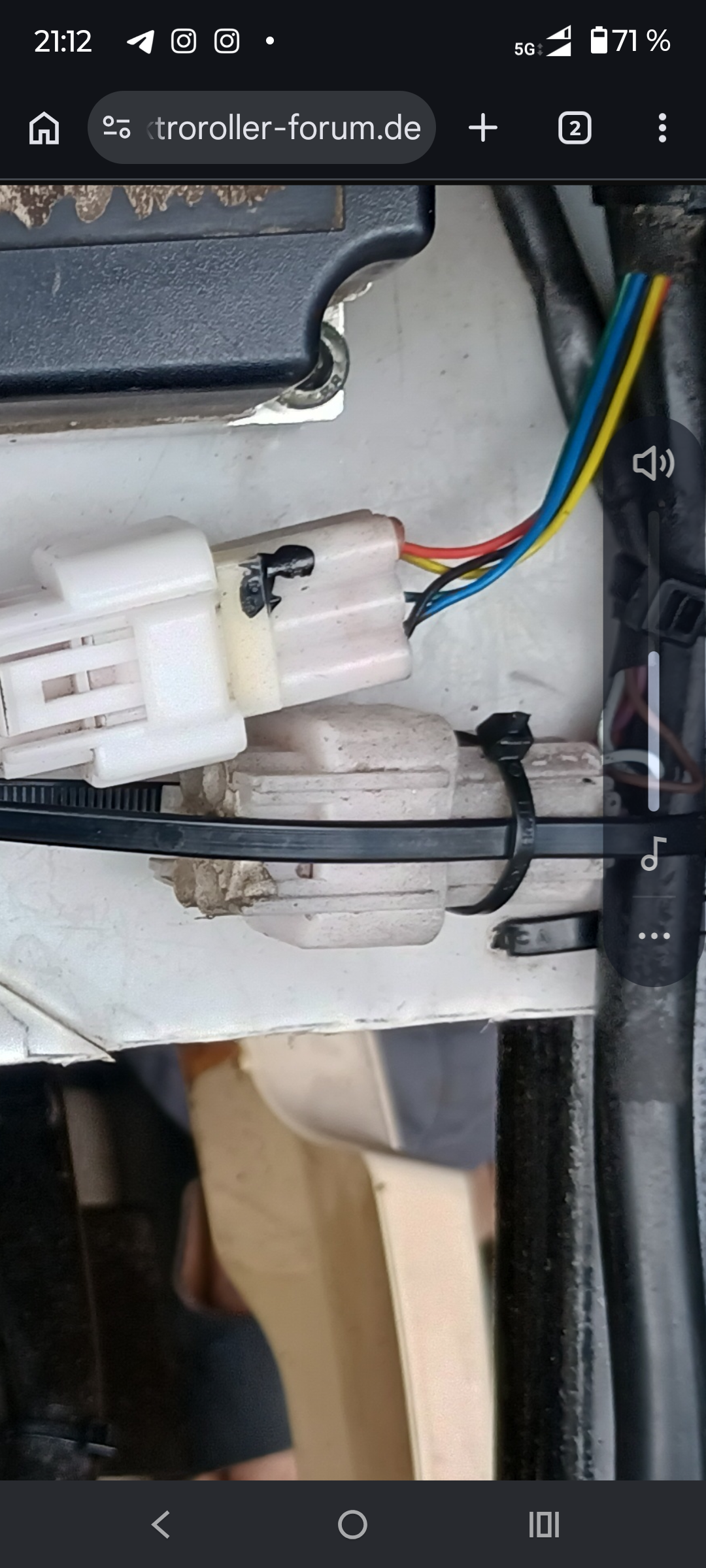

Moin , das brummen im Tacho ist der Motor der Ladeanzeige, das sieht zwar aus wie ein klassisches Zeigerinstrument, aber da steckt ein Schrittmotor drin.
Je nachdem wie alt der Ofen und der Pflegezustand ist, kann das vieles sein, wenn dein Akku aber kein Wecken über 12 V ,ehemals Pin 5, hat, tippe ich auf Zündschloss.
Wenn Blinker / Hupe/ Licht gehen , sollte der 12 V okay sein.
Es könnte auch der Gasgriff sein, oder du machst mal das Akkufach auf und steckst die Hallsensoren um. Vom Motor kommt ein Kabelbaum hoch, da ist ein Stecker mit dem STG verbunden und der optisch gleiche liegt daneben.

Noch eine Ergänzung zu dem was Fasemann geschrieben hat, wenn der Motor Aussetzer hat kann es auch der Hall sein, manche Motoren haben 2 Hallleitungen, die kann man umstecken, falls ein Hallsensor Probleme macht. Ansonsten kann ich nur empfehlen alle wichtigen Stecker einmal abziehen und Kontaktspray rein.
Das der Tacho flackert und der Rest nicht ist allerdings merkwürdig, vielleicht hat der Roller aber auch mehrere Fehler.
