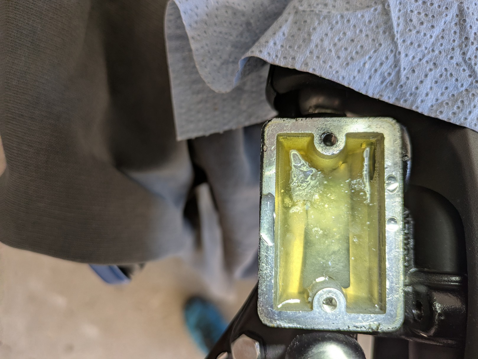

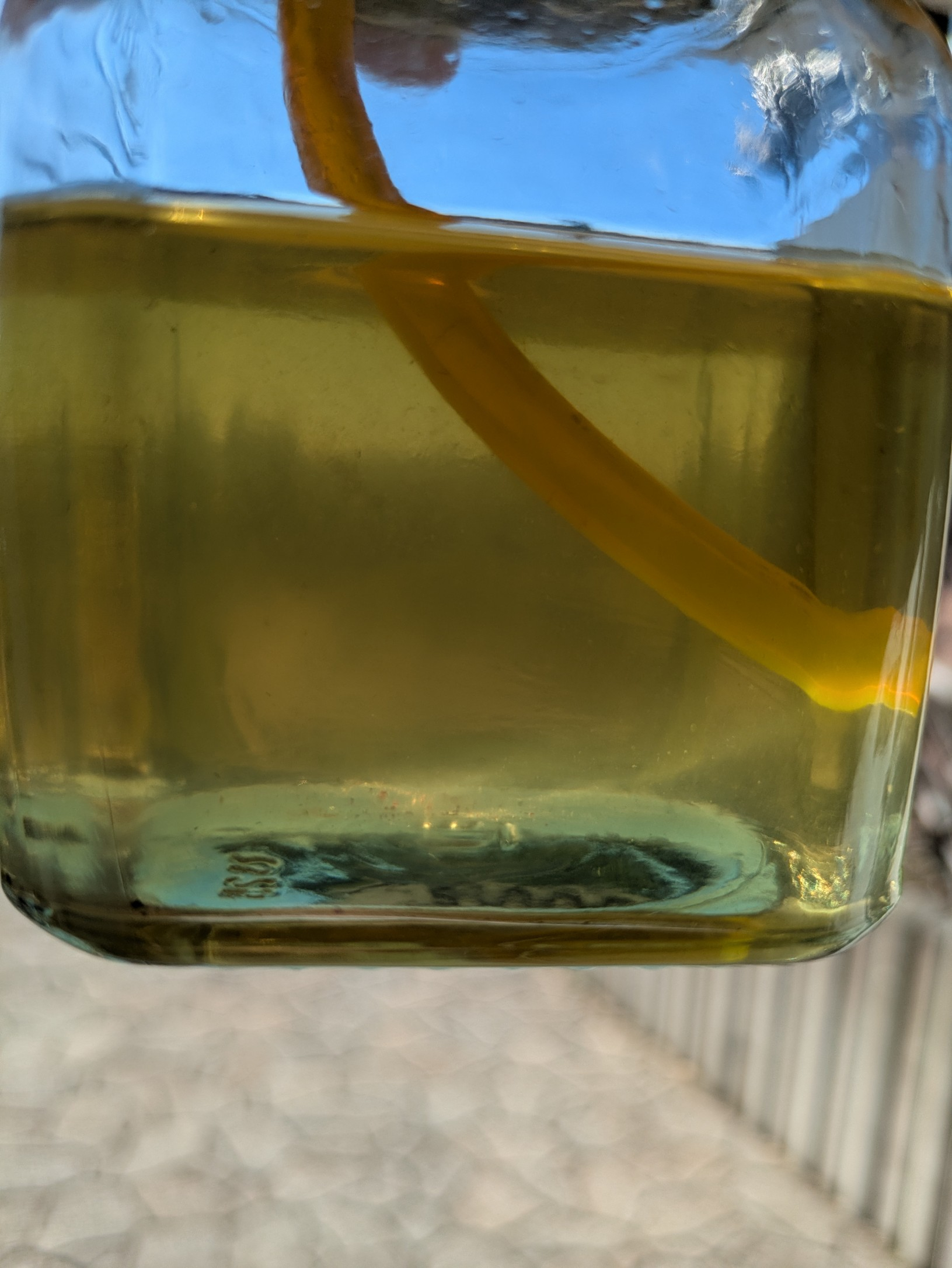

ich empfehle dringend die Bremsflüssigkeit auch beim neuen Roller zu überprüfen .
Bei meinem SEAT MO Performance sah die Bremsflüssigkeit im Auslieferungszustand aus wie Omas Hühnerbrühe.
Eine mehr als sträfliche Handlung....ein Grund warum ich meine Fahrzeuge selber warte.
Das die Bremsflüssigkeit (nicht bei DOT5) , egal ob PKW , Motorrad,Fahrrad oder eben unserer Elektroroller , alle 2 Jahre gewechselt wird ist hinlänglich bekannt.

Das war Bremsflüssigkeit die mit Wasser gesättigt war....deshalb der 2Jahres Intervall.
Der Wasseranteil führt im Bremssystem zur Korrosion an entsprechenden Stellen.
Bei hitzebeanspruchten Bremsen wird der Siedepunkt durch das Wasser herabgesetzt , es bilden sich Dampfblasen die sich beim Bremsen komprimieren lassen . Die Bremsleistung reduziert sich dann mehr oder weniger.
Wenn zulässig kann die vorhandene DOT4 durch DOT5 ersetzt werden.
Silikonbremsflüssigkeit DOT5 ist nicht hygroskopisch. Sie nimmt kein Wasser auf wie Bremsflüssigkeit auf Glykolbasis und hat somit auch nicht die damit verbundenen Nachteile.
