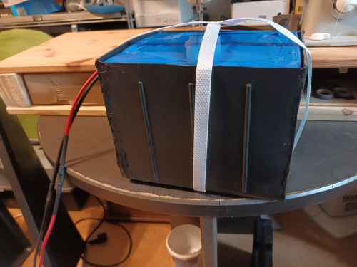

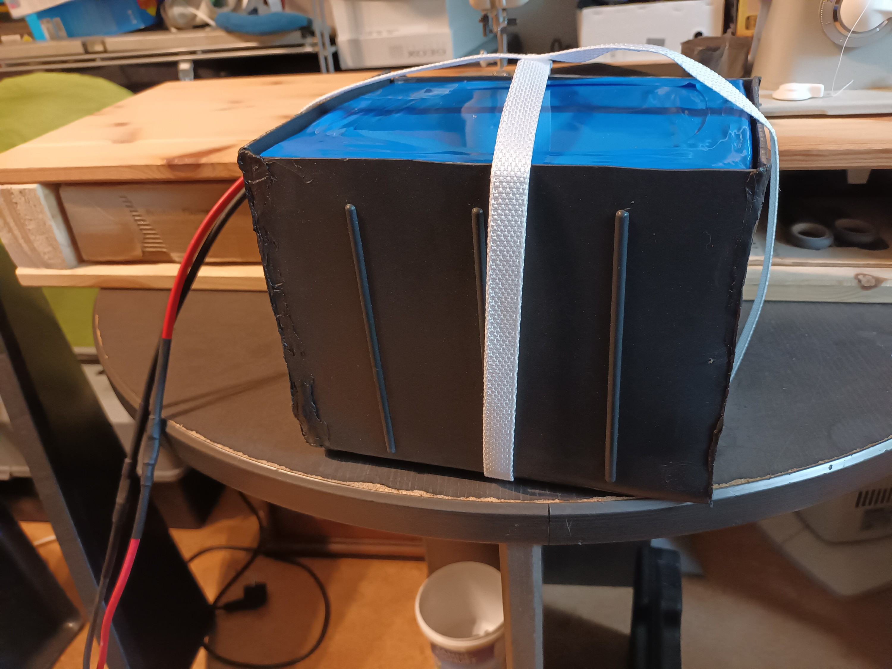

Die 160 Li-Ion sind Samsung INR 18650-35E mit einer Spannung von 3,7 V, einer Kapazität von 3500 mAh und einem Entladestrom von max. 20 A. Auf 10P wollte ich gehen, weil ich gegenüber den Pb-Akkus eine höhere Reichweite erzielen wollte (die waren bei Berg- und Talfahrt nach 20 bis 30 km leer). Eine höhere Geschwindigkeit war nicht das Ziel, wird aber gerne in Kauf genommen.
Mein Ziel war, nur das größere der beiden Akkufächer zu verwenden und mindestens soviel Leistung wie vorher (aber gerne deutlich mehr) haben.
Testbedingungen: Bergisches Land, 115 kg Gewicht und bei 1,95 m auch entsprechend hoher Windwiderstand.
Bei den Kabeln des BMS handelt es sich um den Standard, der so geliefert wird und den ich genau so bei etlichen anderen Projekten (z.B. PV-Speicher) gesehen habe. Da habe ich mir wirklich keine Gedanken gemacht.
Letztendlich sieht der verpackte Akku so aus:
Die abgehenden Kabel habe ich mit einem entsprechenden Steckverbinder an den Roller angeschlossen
Hatte schon überlegt, einfach auf S17 aufzurüsten. Das wäre die günstigste Lösung. 10 Zellen habe ich noch rumfliegen und das entsprechende BMS ist schnell geordert/geliefert. Aber generell wäre ich schon daran interessiert, ob und wie man den Lingbo frisieren könnte oder ob es günstig einen besser geeigneten Controller gibt.
Jegliche Kritik, Tips sind sehr willkommen
Andreas
Andreas

Du hast quasi einen 60V 35Ah Akku gebaut (Ladeschlussspannung 67,2V). Sollte auf jeden Fall für 50km Reichweite gut sein. Leider ist Dein Controller zu 99% nicht programmierbar- den gibt es aber auch als "offenen" Controller. So kannst Du nur die Hälfte der Kapazität nutzen mit dem Setup auf Bleiakku im Controller. Ich habe drei Deiner Akkus in meinem Roller verbaut- die selben Specs. Meine absolute Abschaltspannung liegt bei 42V- das sind 2,625V pro Zelle untere Entladegrenze. Um einen frei programmierbaren Controller kommst Du nicht herum, um die volle Kapazität nutzen zu können.

17S ist der bessere Ersatz für 5 x Blei, ich hab mit dem VK so viel getextet das zum Schluss nur 16S kam, aber hier im flachen Land reicht das aus.

- Beiträge: 6561
Re: eRetro Star Umbau
Deine Überlegungen helfen dem Themenstarter wenig. Mit Samsung 35E Zellen hat er alles richtig gemacht. Von 4.2V bis 2,5V / Zelle bezogen auf den Akkupack wird er 35Ah entnehmen können. Er kann locker mit einem 10A LG laden. Die Unterlspannungsabschaltung des Controllers müsste auf 52,5V angepasst werden. Da dies mit dem vorhandenen Controller nicht geht und der Themenstarter sich ohnehin einen stärkeren wünscht, sollte er auf AliExpress nach einem Lingbo Controller schauen. Der DUN Shop hat eine grosse Auswahl und es gibt viele Forumsmitglieder die bei der Inbetriebnahme / Parametrierung helfen könnten.
