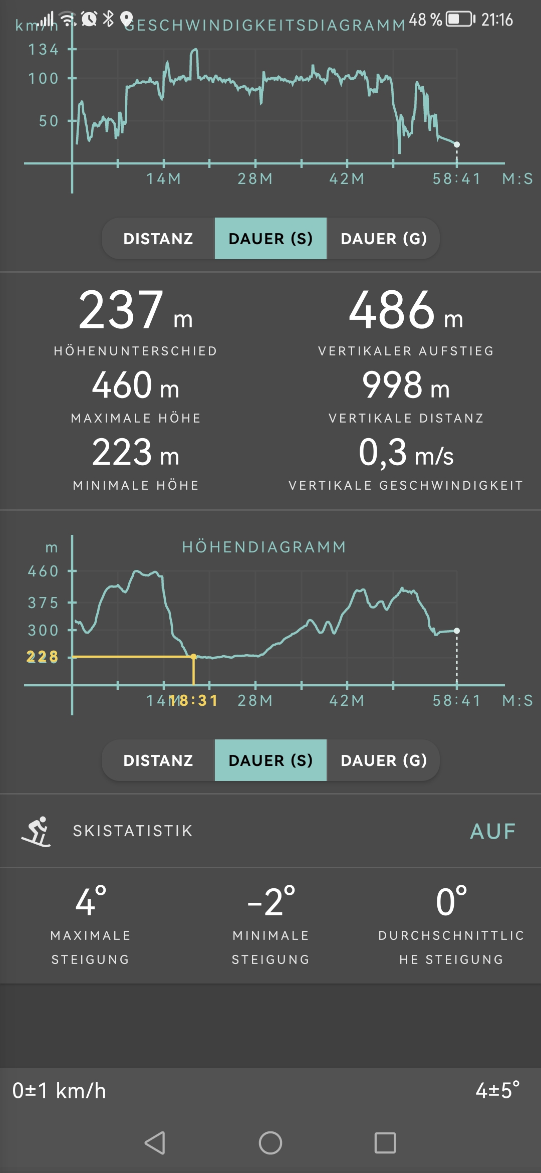

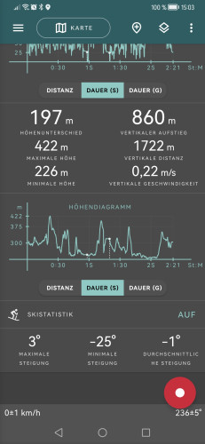

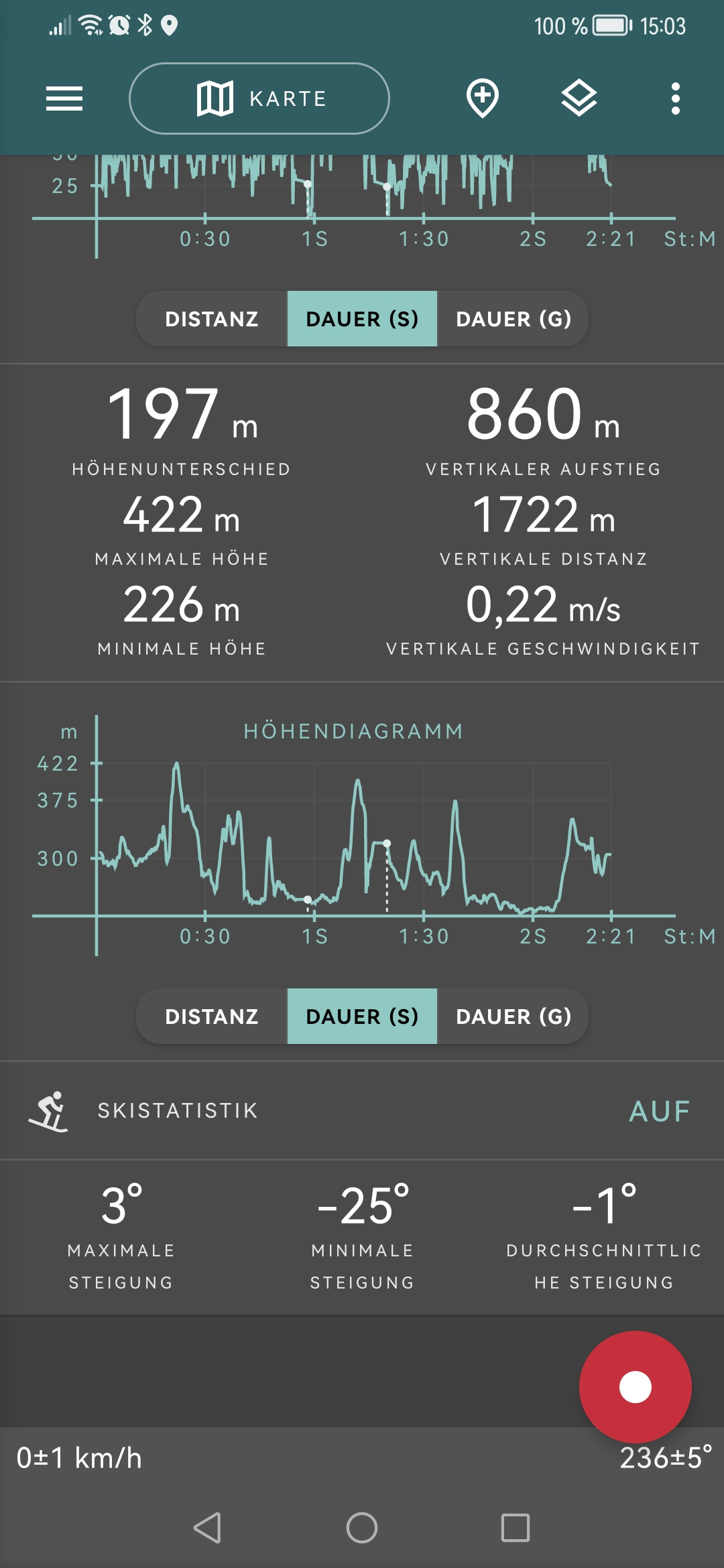

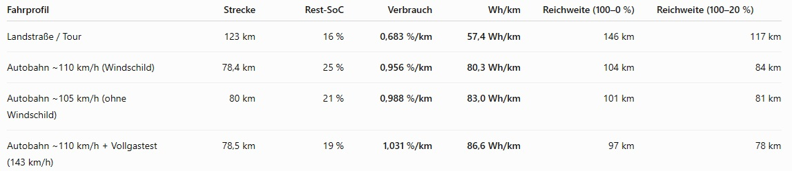

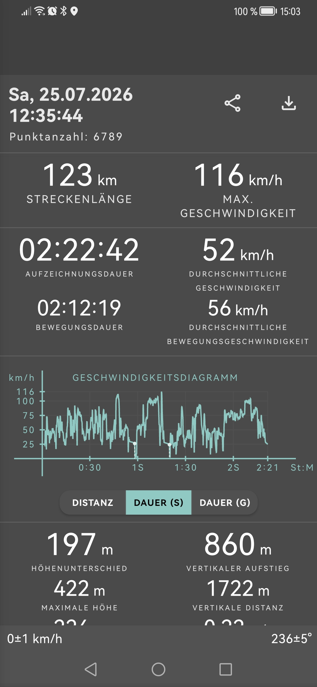

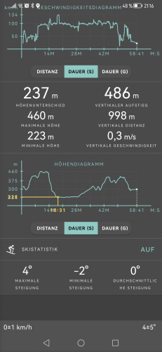

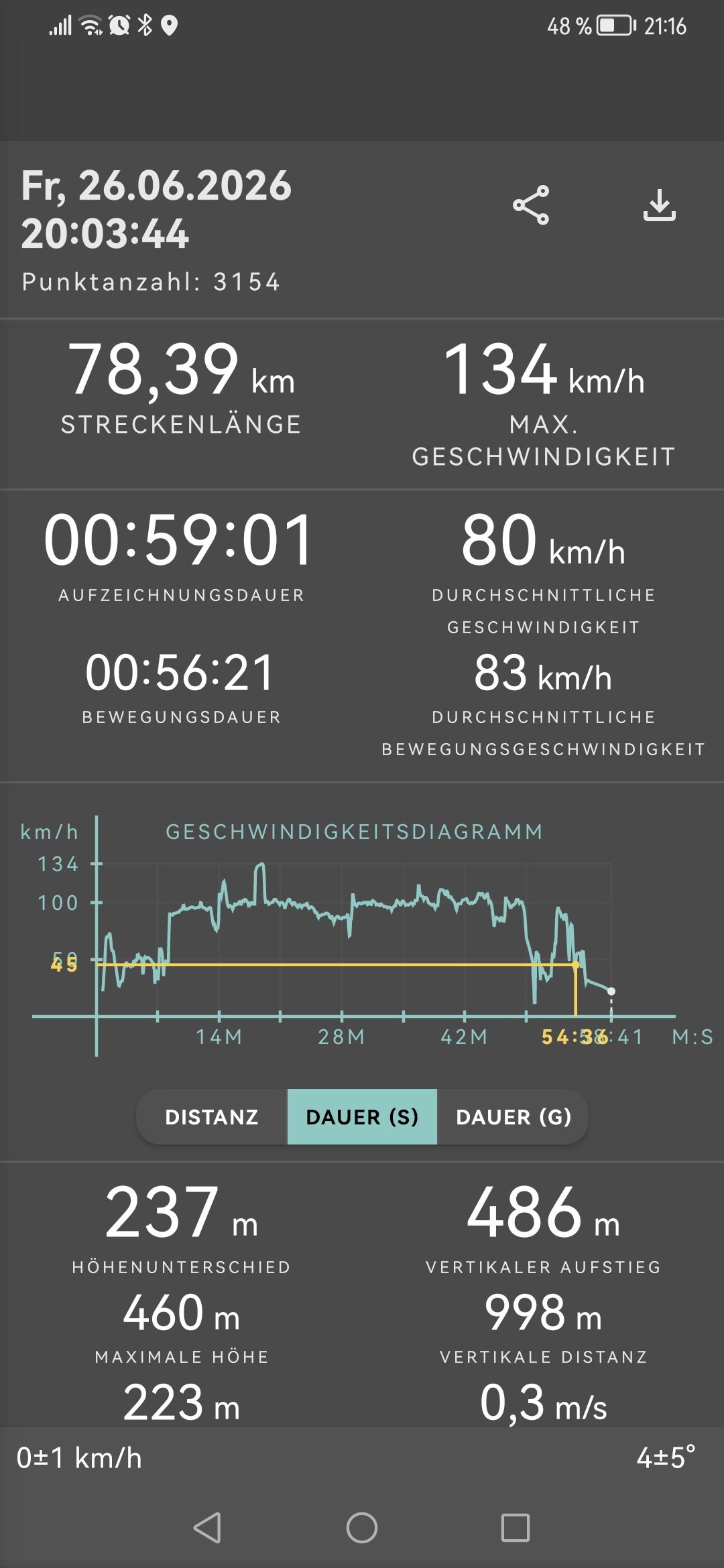

Kleines Windschild-Update.
Für Autobahnfahrten, habe ich noch ein Aufsatzschild gekauft bei Amazon, da mir bei meinen 1.89m doch der Wind arg um den Kopf pfiff.
https://www.amazon.de/dp/B0FFT6F9RC?ref ... asin_title
Ich habe nun 3 Testfahrten auf der Autobahn gemacht mit dem Schild plus Aufsatz und die Verbrauchswerte verglichen mit meinen normalen Verbrauchswerten ohne jeglichen Schild:
Gegebenes Scenario:
Gesamtstrecke: 80km - davon 10km Landstraße/Ortschaft und 70km Autobahn
Ohne Windschild bei angestrebten 100 km/h, fahre ich mit 100% los und komme ~20% Akku an. Windverhältnisse, Temp. und so
84 Wh/km = 8.4 kWh/100km
Mit Windschild bei angestrebten 100 km/h, fahre ich mit 100% los und komme ~28% Akku an. Windverhältnisse, Temp. und so
77 Wh/km = 7.7 kWh/100km
Mit Windschild bei angestrebten 110 km/h, fahre ich mit 100% los und komme ~23% Akku an. Windverhältnisse, Temp. und so
80 Wh/km = 8.0 kWh/100km
DAS - hätte ich nicht für möglich gehalten. Außerdem - bei einem Überholmanöver mit Windschild und Erhöhung ging die Maschine lt. Tacho auf 140 km/h auf gerader Strecke. Die habe ich noch nie geschafft. Kleine Info, wenn ich diese Strecke fahre, habe ich meistens eine dicke Sporttasche dabei mit etwa 15kg Gewicht.
LG
Ture

- Ja, das kann ich bestätigen, da hilft das Windschild tatsächlich. Bei den 142 km/h, die ich neulich auf ebener Strecke hatte, habe ich mir bereits überlegt, was wohl die Maximaldrehzahl des Motors sein kann. Die Fliehkräfte im Rotor steigen ja quadratisch mit der Drehzahl und begrenzen auch bei manchem E-auto die Höchstgeschwindigkeit ...lt. Tacho auf 140 km/h auf gerader Strecke
