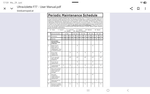

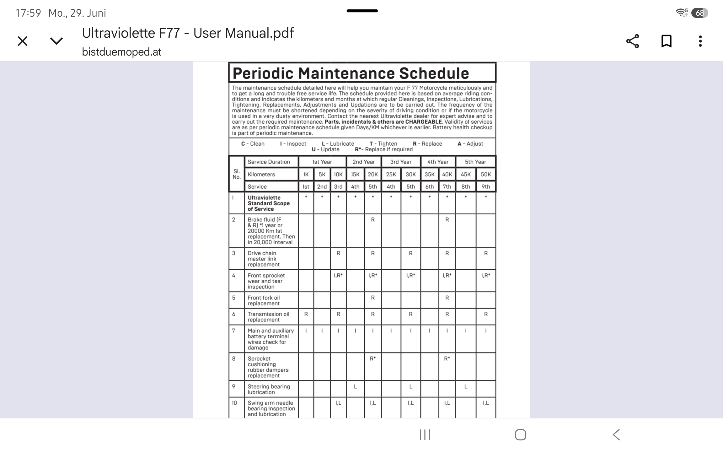

Das Wichtigste ist wohl der kleine Ölwechsel beim Getriebe, der Rest wird eher Sichtprüfung. Sollte ja bei dem Kilometerstand nicht viel passiert sein.

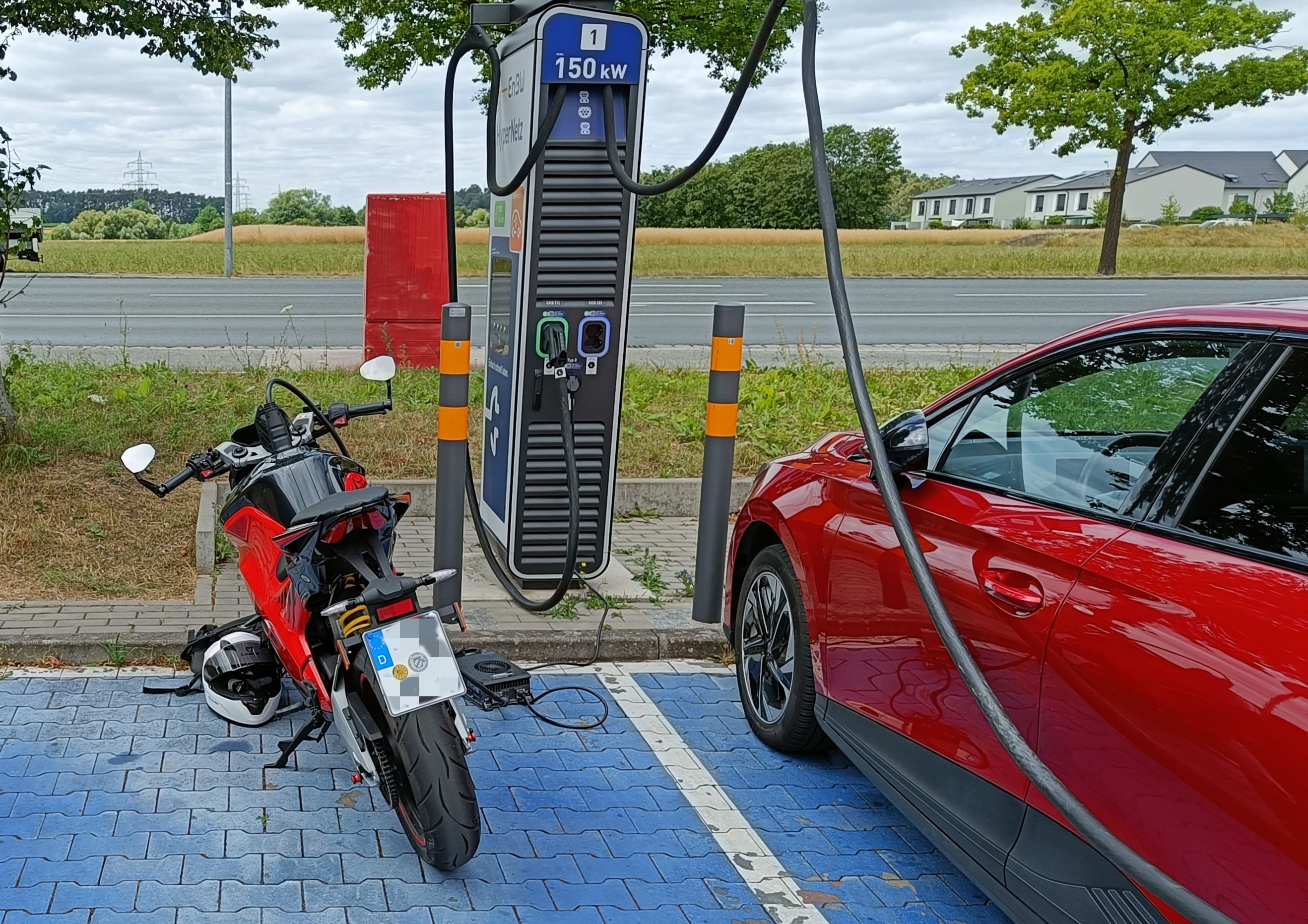

So, den ersten Service hab ich hinter mir. Nichts besonderes. 100€ und erledigt.
Viel interessanter war der Weg dort hin und zurück. Hab mir tatsächlich das schwere Ladegerät in den Rucksack gepackt, weil ich die gesamt 145km nicht ganz ohne Bedenken angehen konnte
(im Nachhinein wär's auch ohne laden gegangen)
Durfte dann in der Werkstatt laden (echt top). Auf dem Weg nach Hause wollt ich trotzdem doch mal mein Equipment testen. Da musste ne EnBW Säule herhalten.
Ist doch mal ein schönes Bild (Team Rot

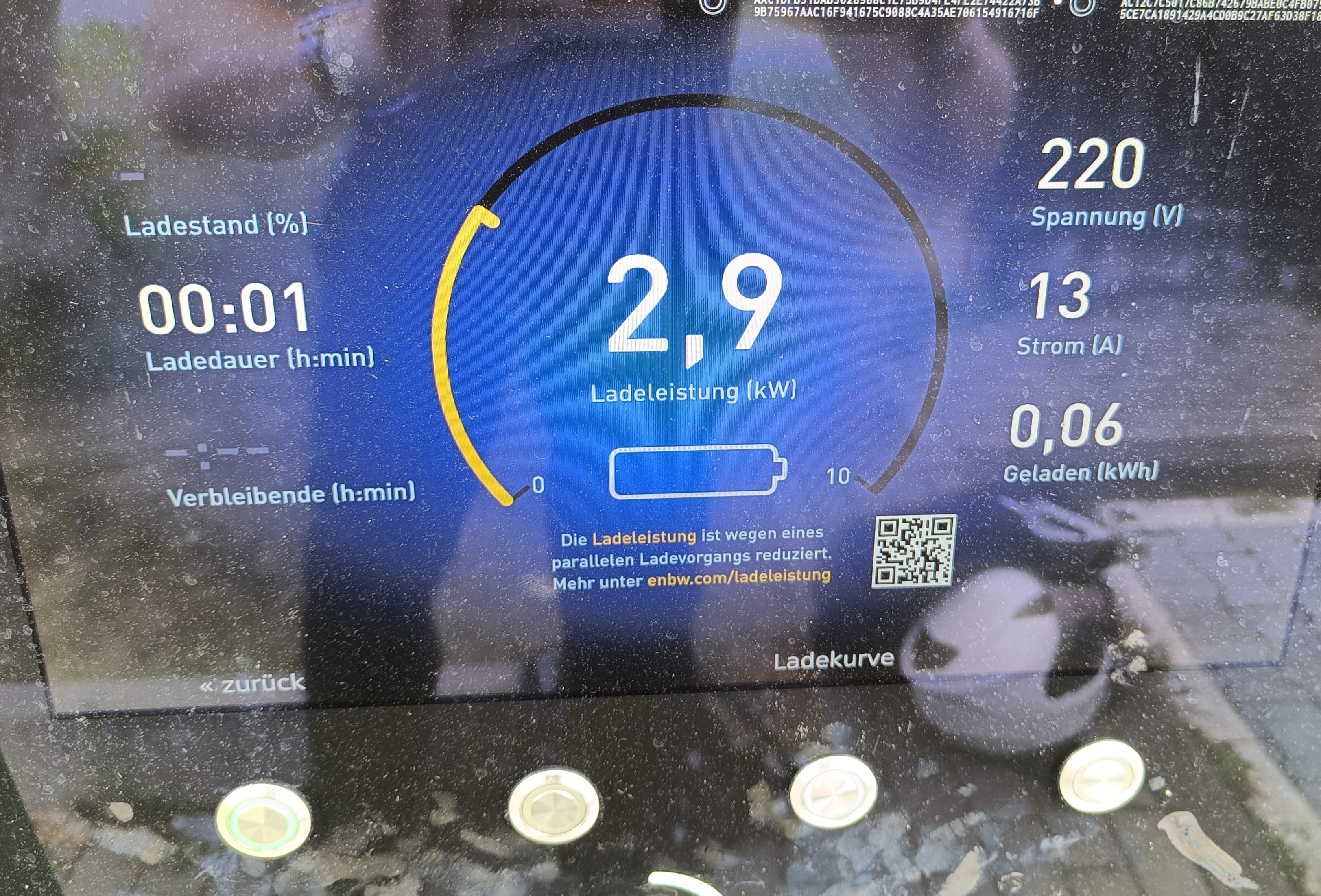

Tatsächlich gibt's auch Dinge, die mich bezüglich der Ladeinfrastruktur noch überraschen können: Hab ich so (für typ2) noch nie gesehen.
Und bitte jetzt nicht die Diskussionen, dass so ein Bike unbedingt CCS haben muss. Klar, das schwere Ladegerät ist dermaßen unhandlich. Alleine das Raus- und Reinheben in den Rucksack ist...
Nur fahr ich so selten Strecken >150km, daher passt das Teil perfekt zu meinem Profil.
Ich mag sie einfach

Puhh, 300€ ist schon ne Hausnummer. Haben die dir gesagt bzw. steht auf der Rechnung, was konkret gemacht wurde?
Auf dem verlinkten Wartungsplan oben steht ja alles drauf. Ich bin mir aber nicht sicher, ob die das bei meiner auch alles gemacht haben.

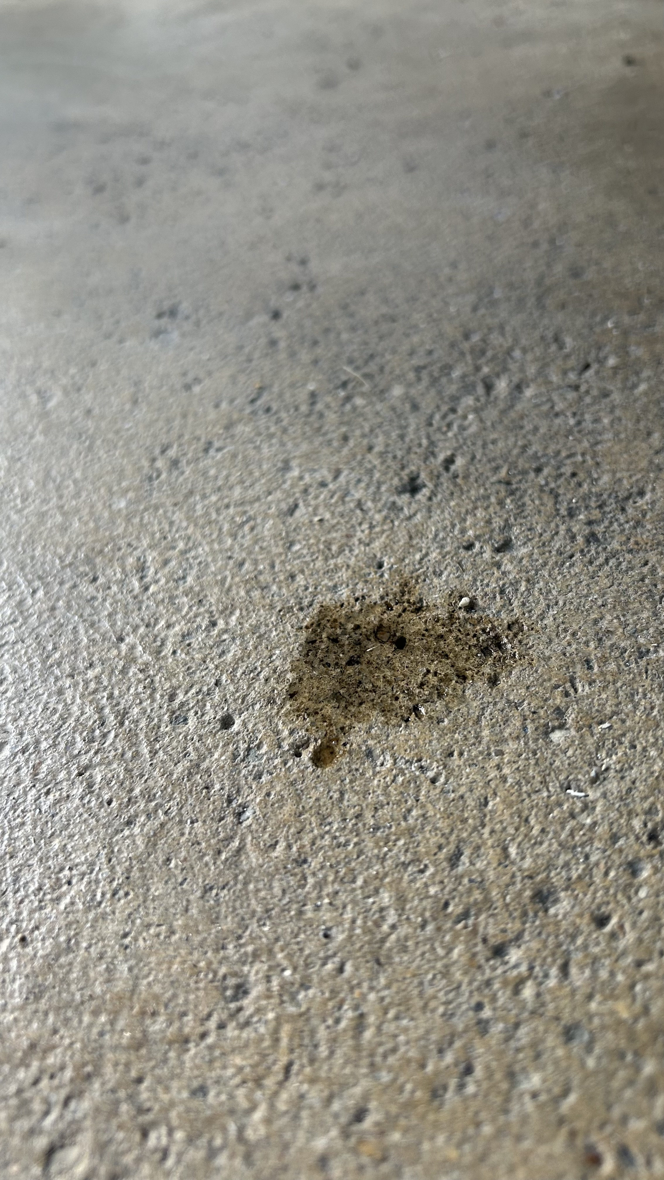

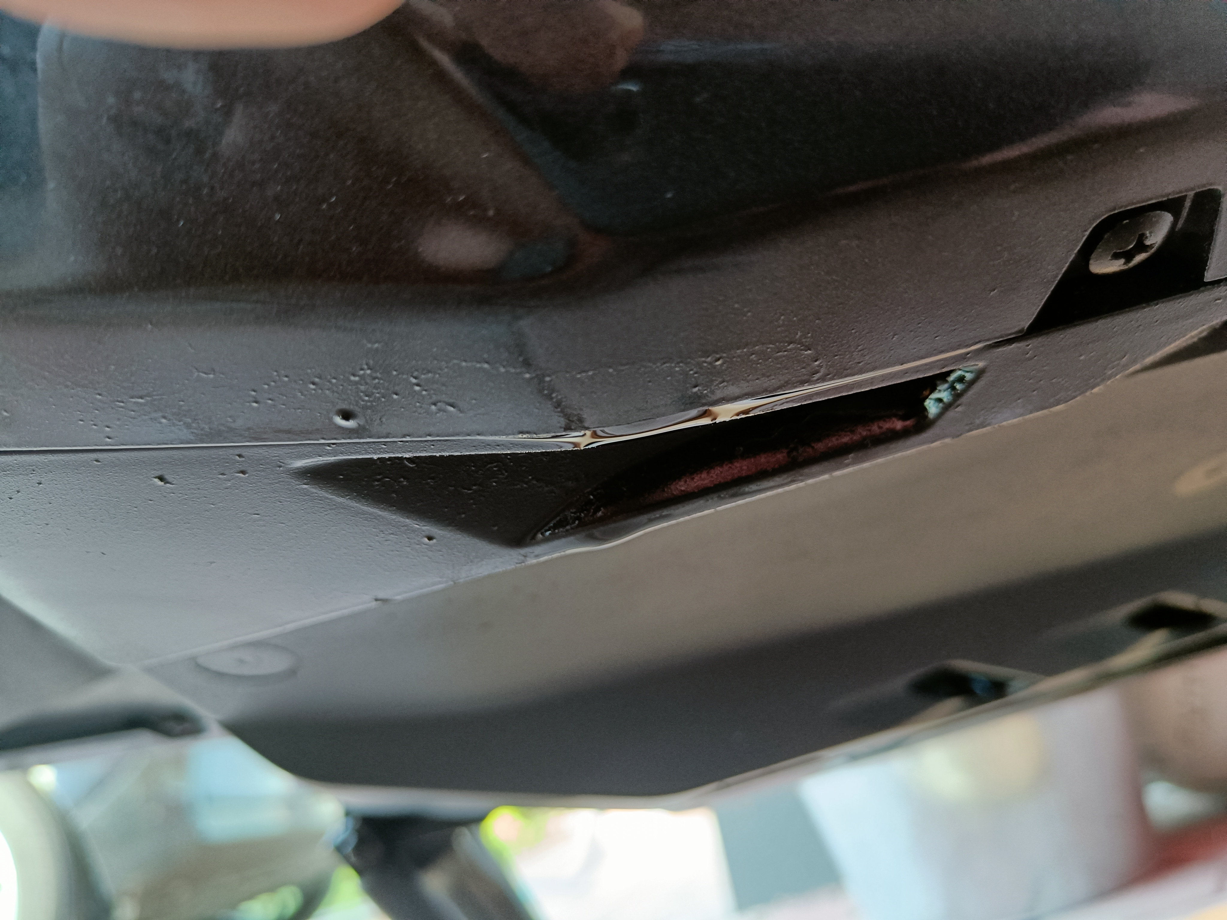

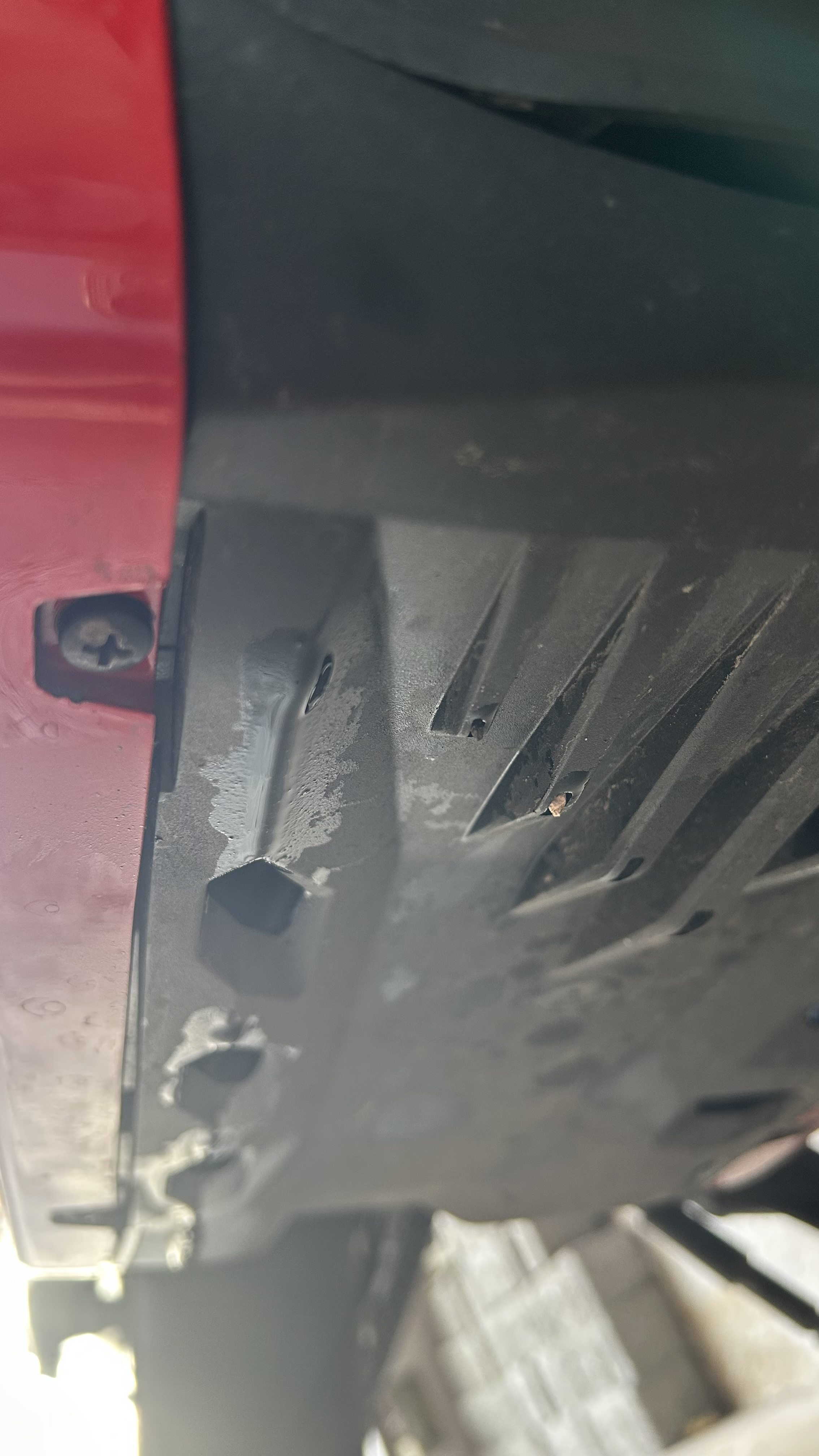

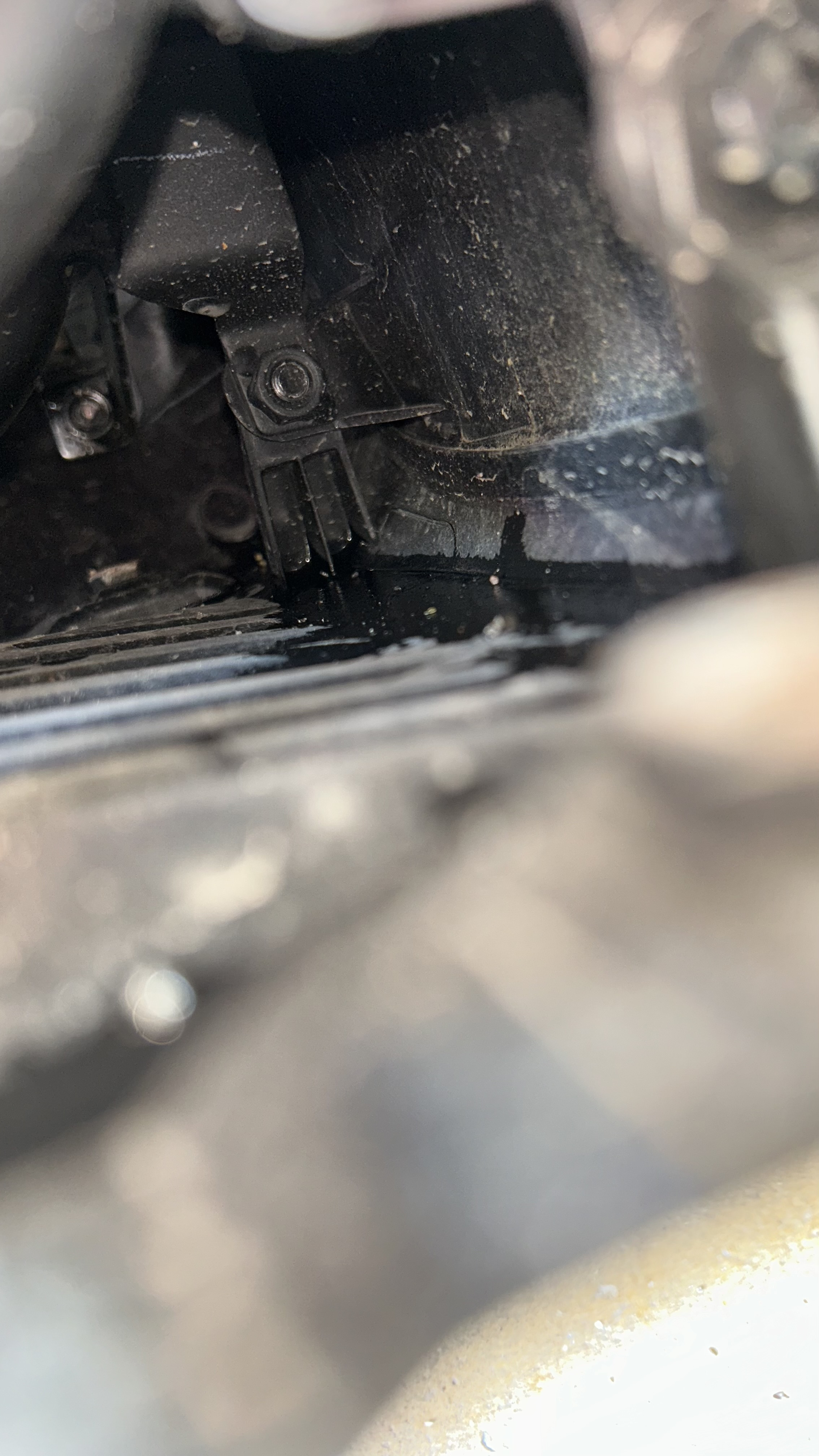

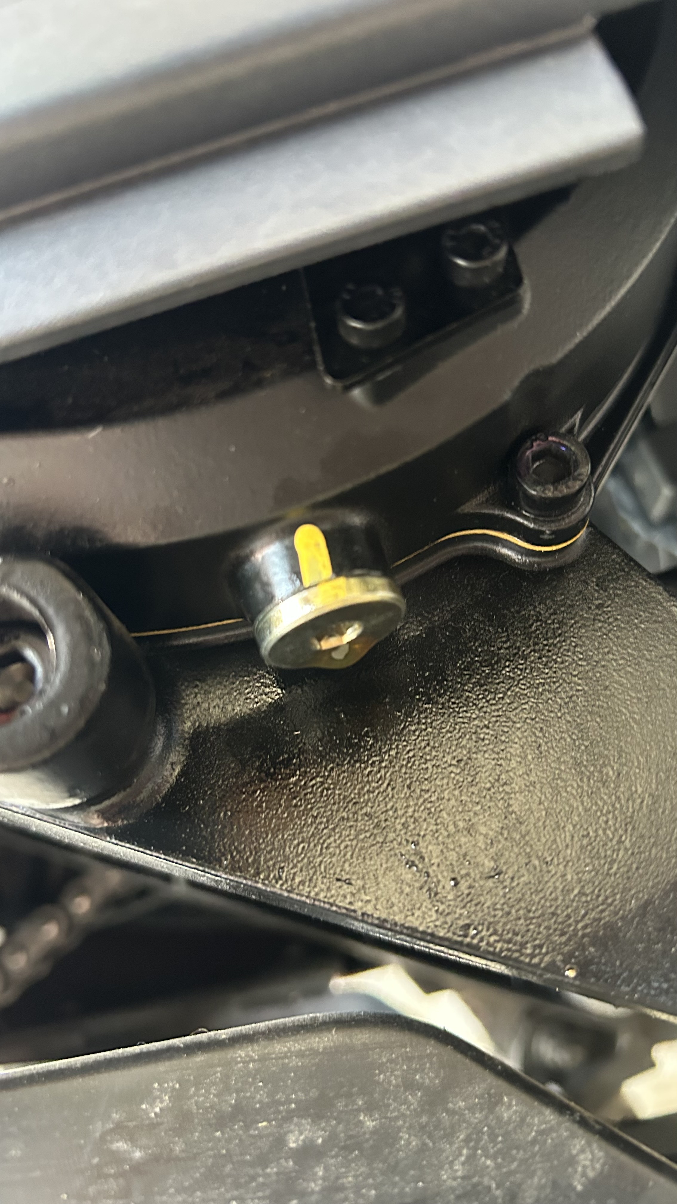

Rechnung habe ich vor Ort nicht bekommen, aber bezahlt mit EC Karte.
Bis heute noch keine Rechnung erhalten, aber dafür nen Ölfleck in der Garage und einiges an Getriebeöl an der Verkleidung. Bin stinksauer!

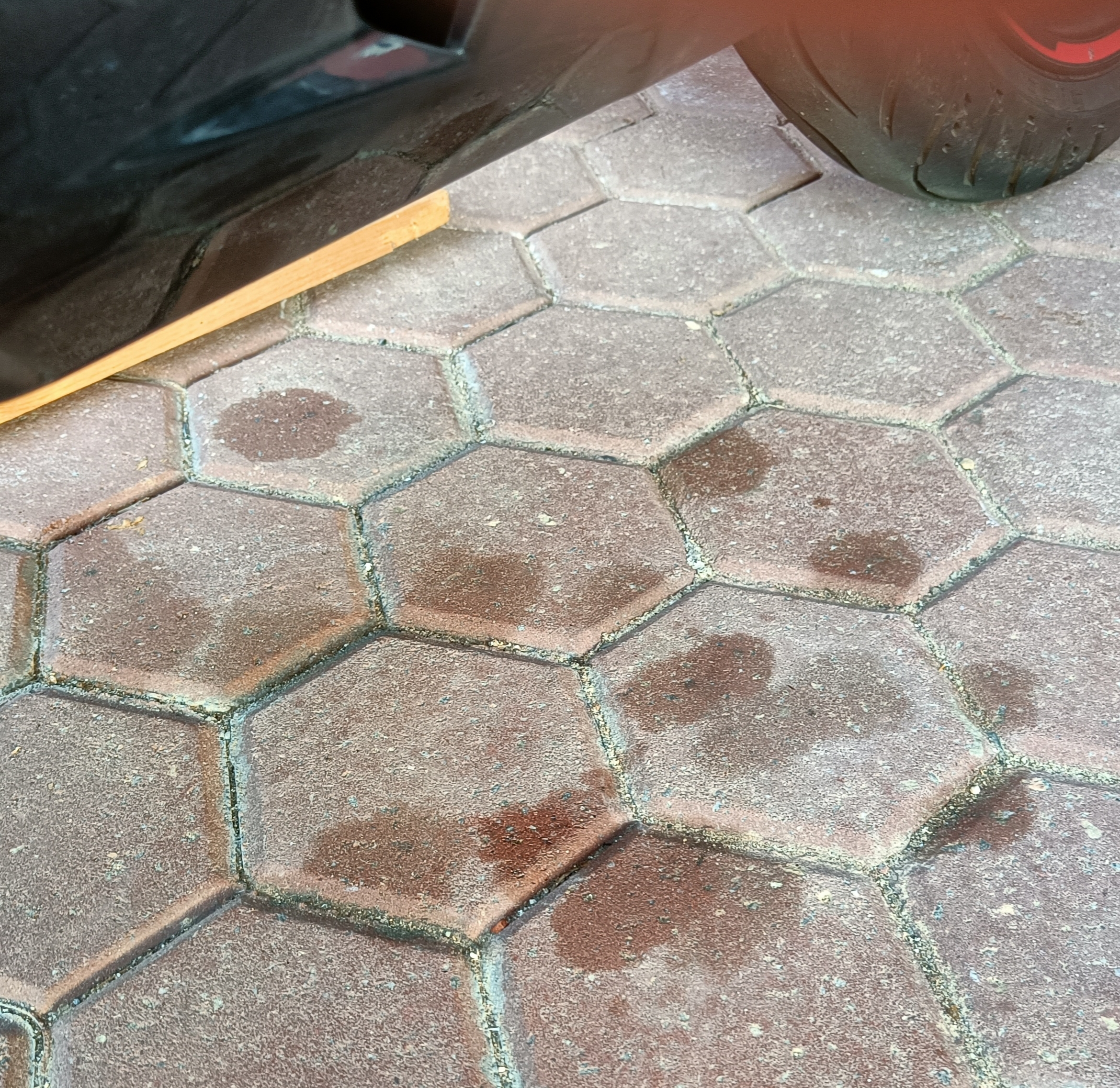

Hatte das selbe problem. Vermutlich aber ne andere Flüssigkeit. Hatte schon Angst, dass was undicht ist, aber ich glaub das kam vom Bremsflüssigkeit Wechsel der hinteren Bremse.
Leider bring ich die Flecken nicht mehr vom Pflaster
