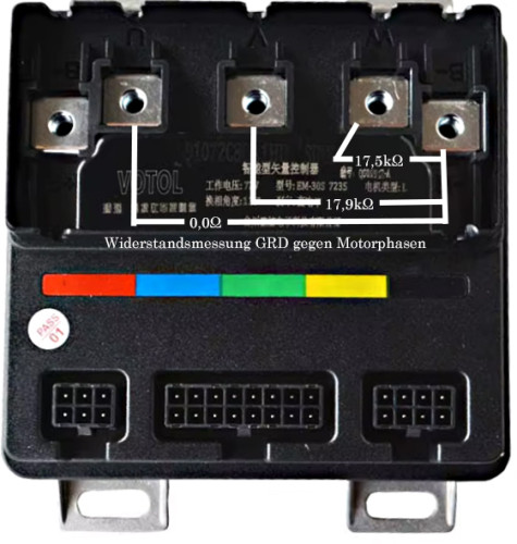

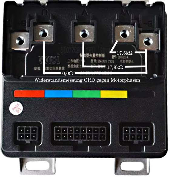

Jetzt habe mal nachgelesen ob ich den einen Fehler bei meinem Controller feststellen kann?
Heute wieder mal zum Mobil gefahren und das Trike aus der WoMo-Garage geholt und eine Mosfet Prüfung gemacht. Nach div. Viedeos und Google-KI muss zwischen GRD und den Motorphasen (gelb,grün,blau) ein deutlicher Widerstand sein. Offensichtlich gibt es bei meinem Controller zwischen Masse und blauer Motorphase einen Kurzschluss, also eine Defekt in der blauen Mosfet - Reihe.
Hier noch ein Bild der Messung. Die Durchgangsmessung ergab das gleiche Ergebnis (unter 70 Ω- Durchgangssignal kam).Jetzt bin ein Stück weiter und weiß dass ich ich einen neuen Controller mit der Default Einstellung für mein CP3 brauche.
Mit freundlichen Grüßen Rudi-M.
