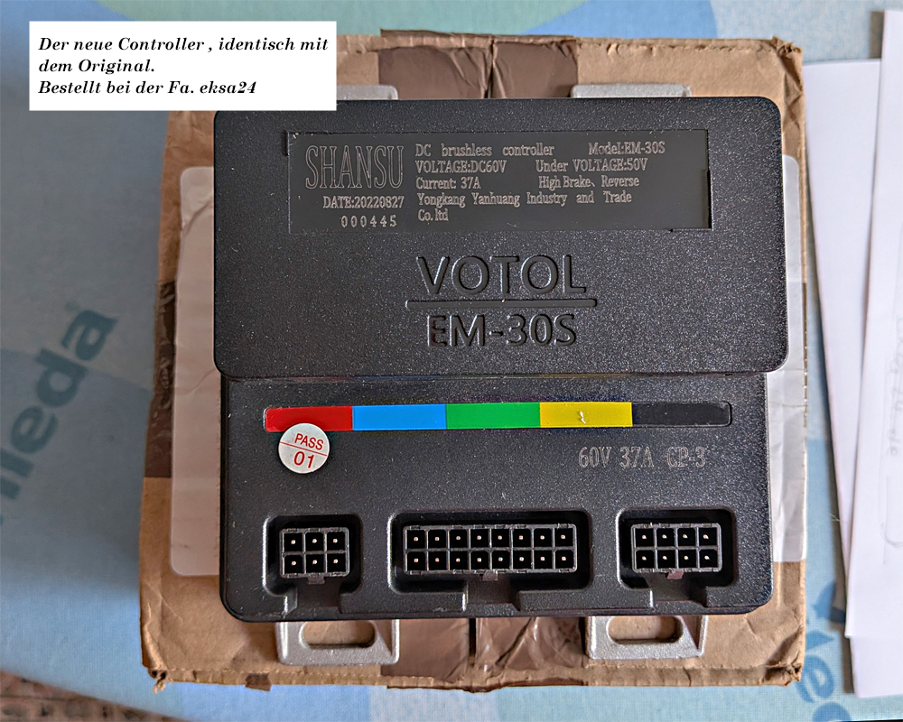

Wieder Zuhause, habe ich einen neuen Controller mit CP3 Setting bei der Fa. Ekas24 bestellt. Gestern kam der der Controller an, heute Nachmittag habe ich mich an den Einbau gemacht. Es ging eigentlich ganz einfach. Das Trike aus dem Mobil gerollt, Abdeckung demontiert, Controller abgeklemmt, eine einzelne Befestigungsschraube gelöst und ganze in umgekehrter Reihenfolge für die Montage des neuen Controllers.
Dann erfolgte der Test: Akku angeschlossen, Zündung an, Bremse gelöst, leichter Dreh am Gasgriff, keine Fehlermeldung, das Trike macht was es soll, es fährt. Eine kleine Runde über den Hof gedreht, Rückwärtsgang getestet, alles paletti. Ich freute mich über den Erfolg und das Ganze für 77,33€
