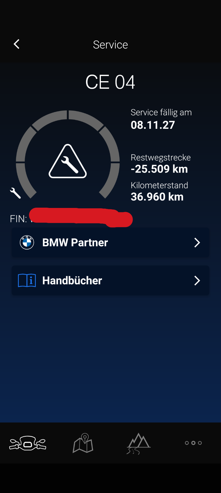

Re: Mängel und Problemlösungen CE 04
Wenn die App mal wieder Grütze anzeigt...
Die 36960km stimmen.
