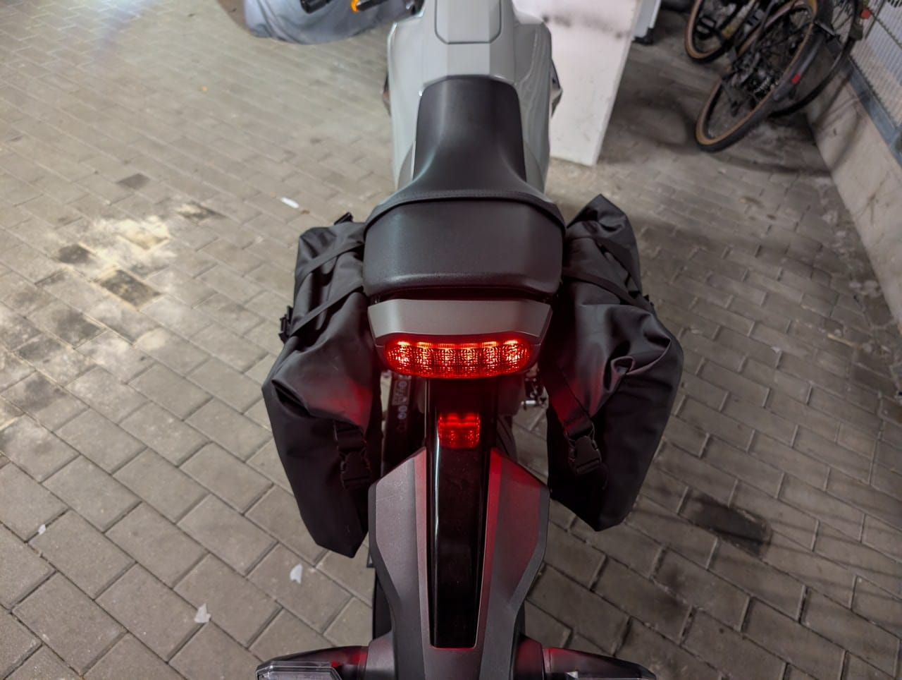

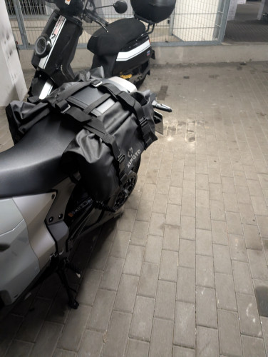

Re: Honda WN7 Gepäcklösungen

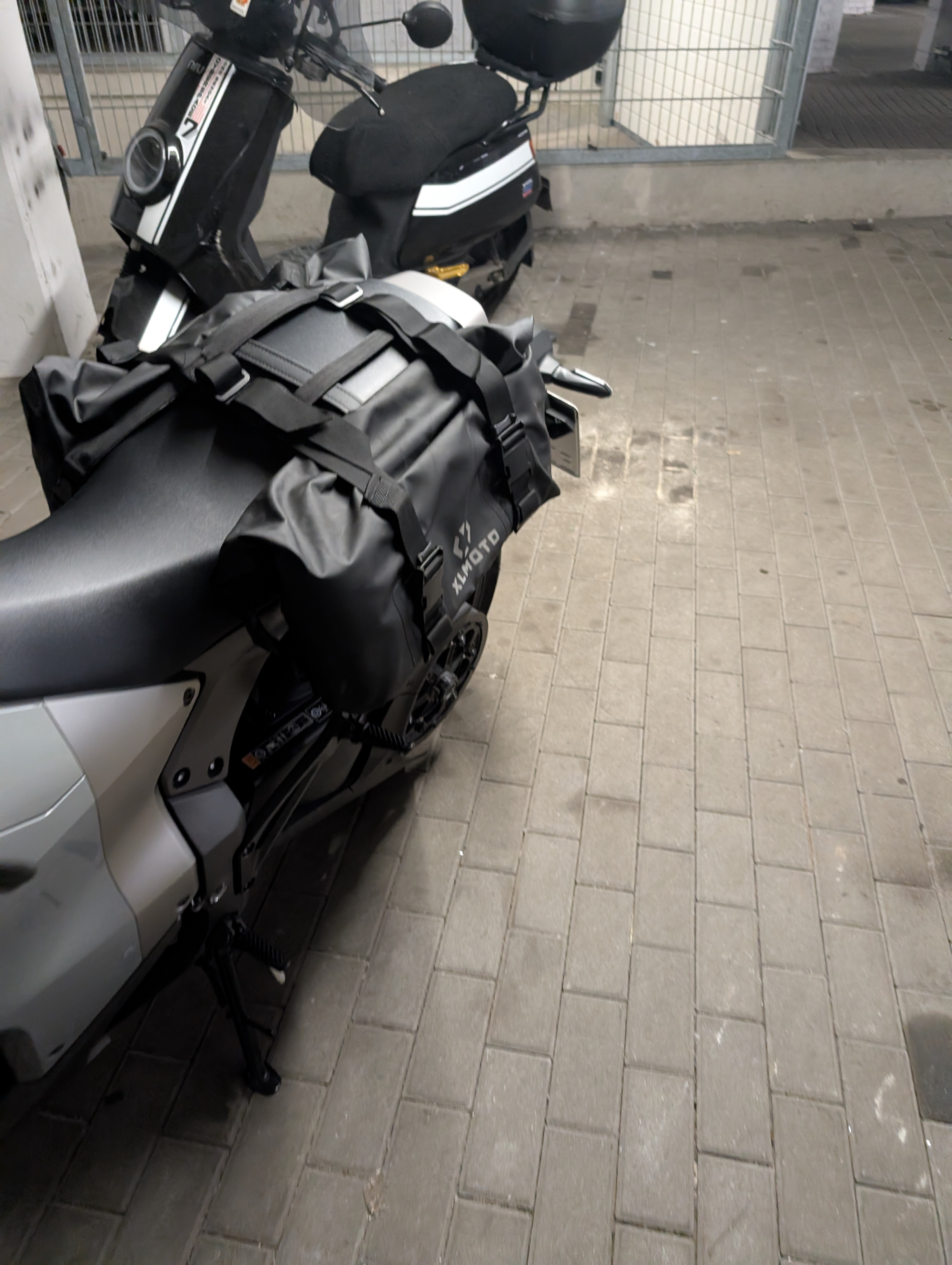

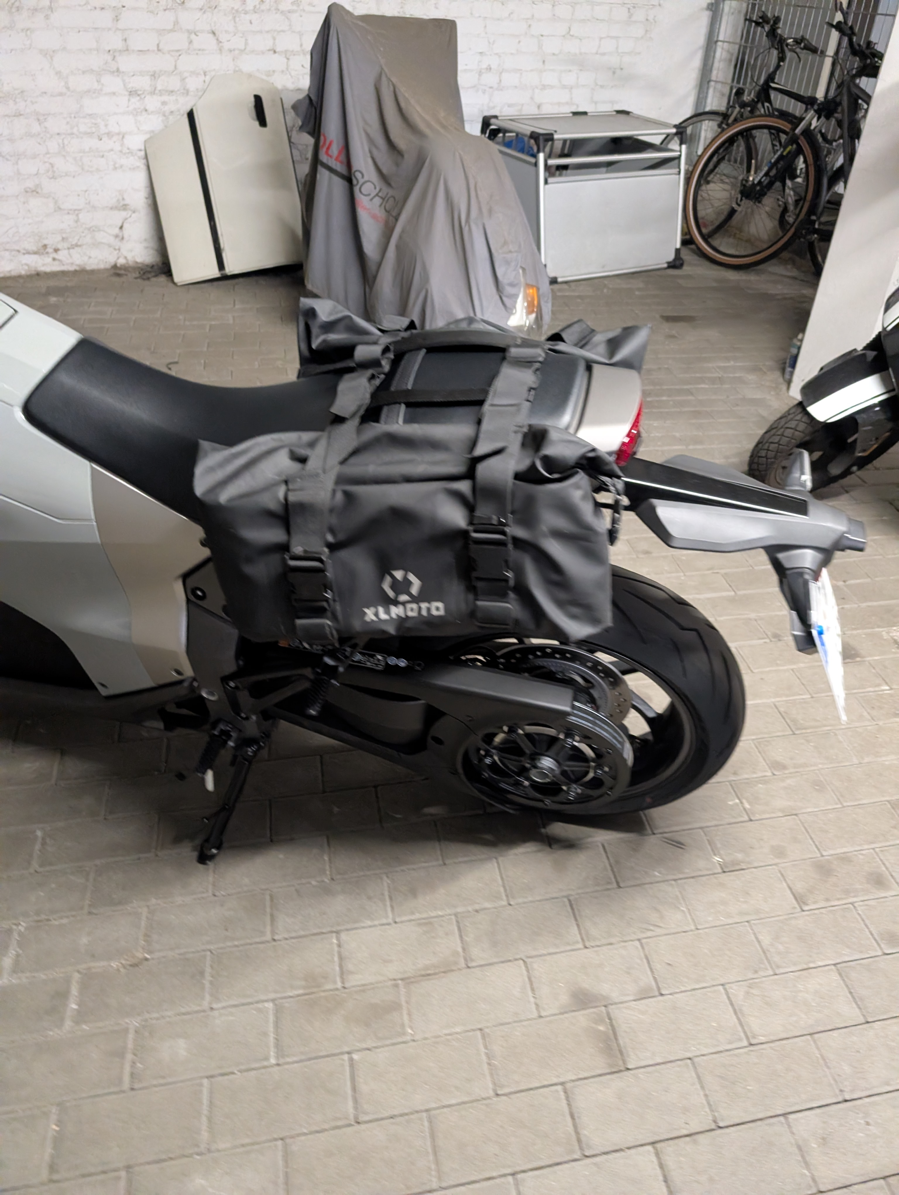

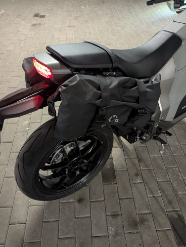

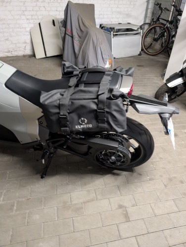

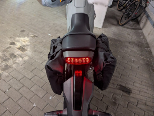

Ich hab noch ein set solche seitentaschen. Aktuell provisorisch, Aber ich kann die Gurte sicher unter der Sitzbank anbringen und die Taschen mit Karabinern an den Sozius rasten. Dann ist das schonmal eine Lösung für Reisen
tsztsz
- Beiträge: 852
- Registriert: So 19. Nov 2023, 12:11
- PLZ: 00000

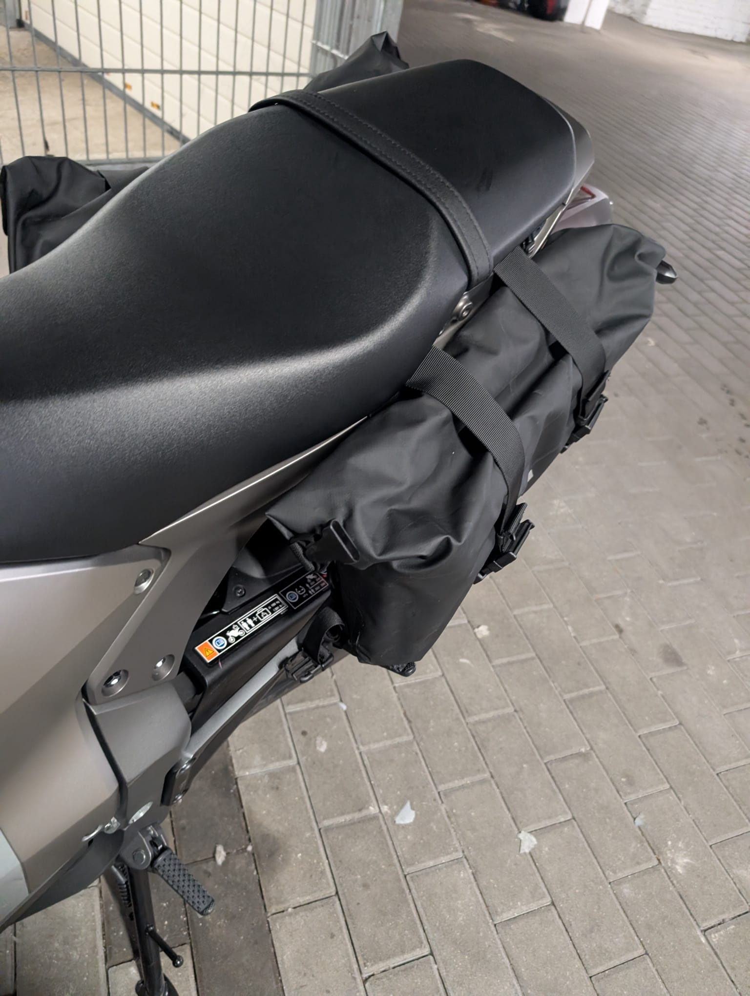

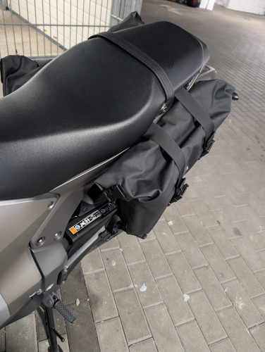

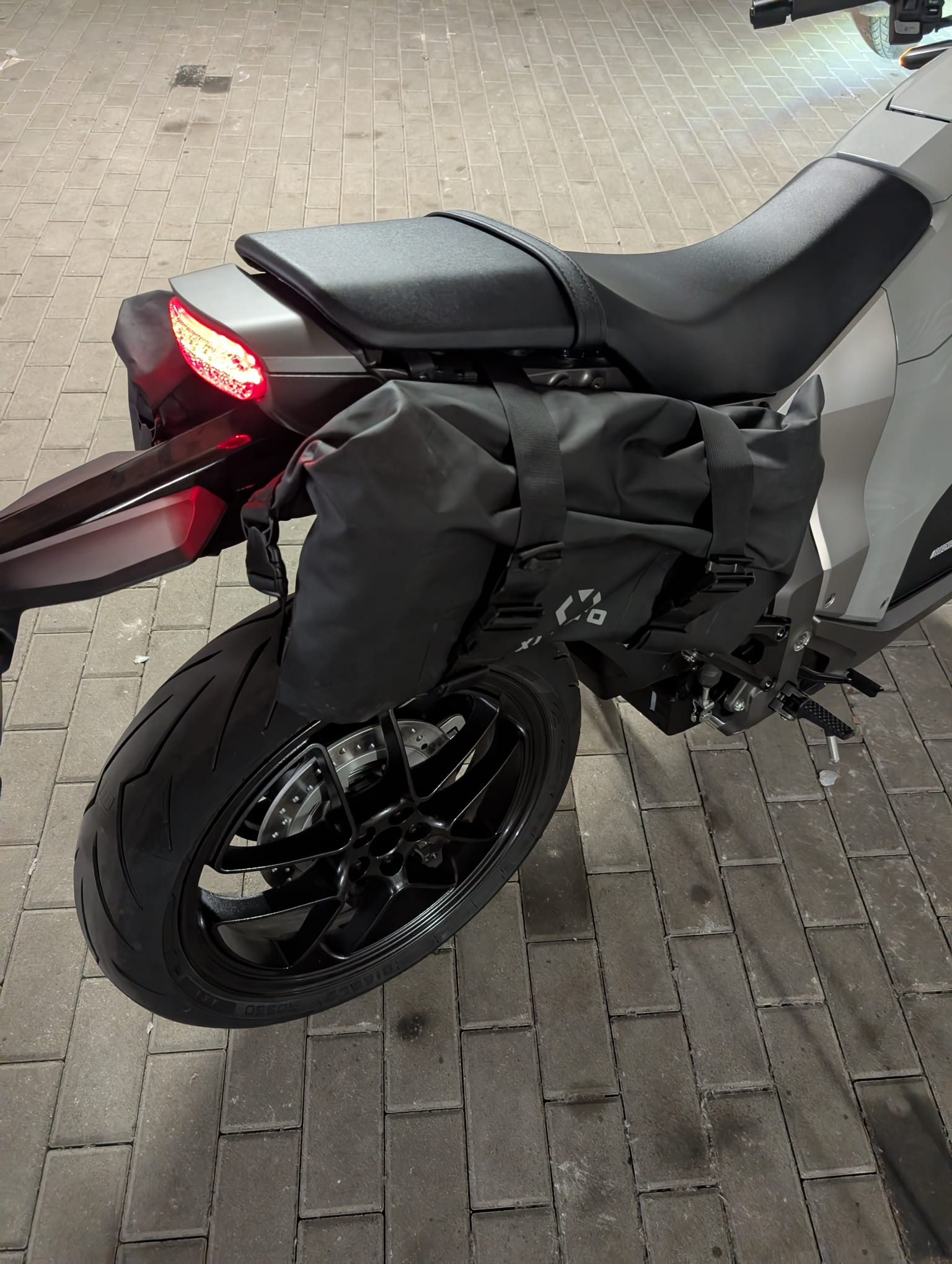

Hab die Taschen mal unter der Sitzbank befestigt. Sieht besser aus, bin mir aber unsicher ob es etwas tiefer hängender noch ein Risiko gibt eass es "in den Reifen drückt". Ausserdem finde ich es für die Stadt nicht so elegant. Ich überleg mir das mal wie ich das mache.

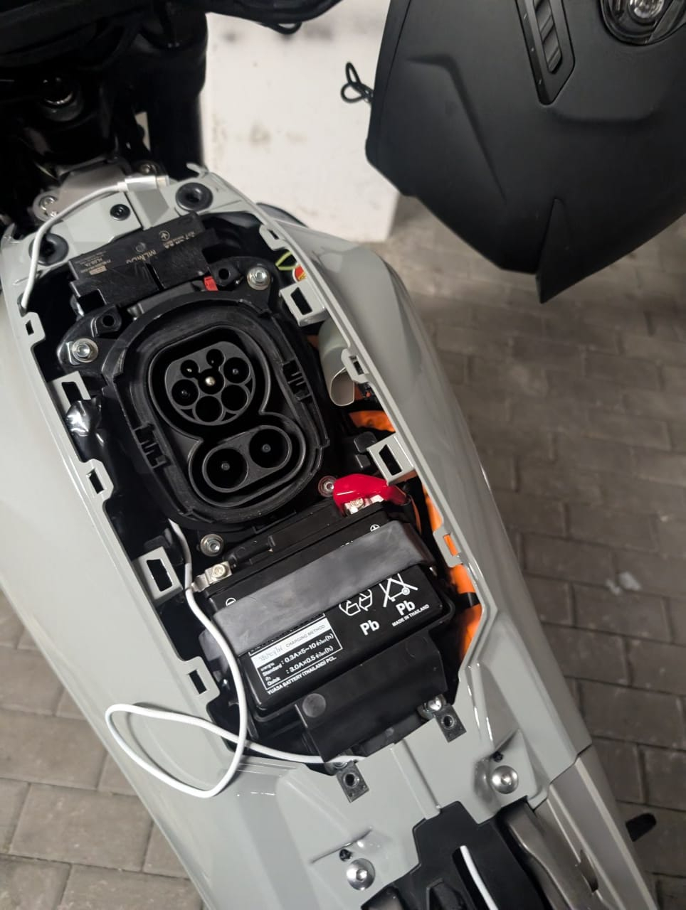

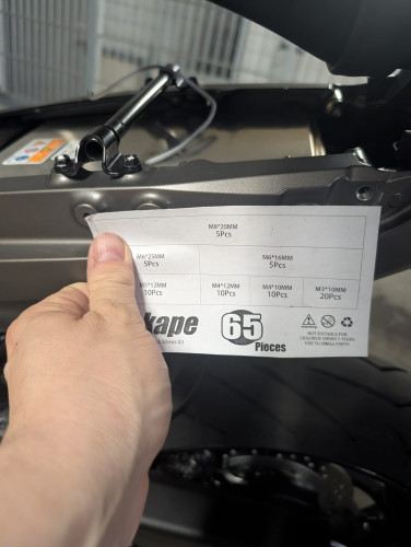

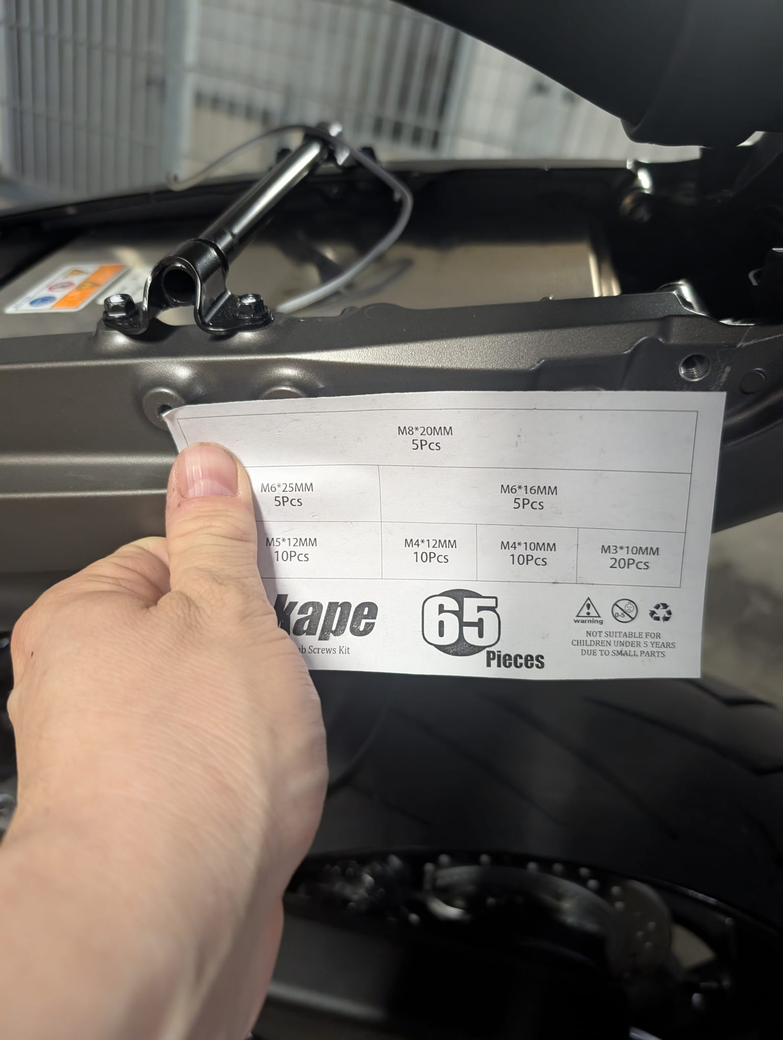

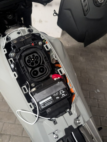

Weiterhin noch ein Foto von dem offenen "Tank", hab das USB Kabel nun durchgefieselt und hier noch der Abstand der Bohrlöcher (ja hatte kein Lineal dabei, der Zettel geht von Lochmitte zu Lochmitte der äußeren Löcher und es sind 14,5 bzw. 14,6mmm. Habe ein bisschen Hoffnung das irgendein Teil einer anderen Honda z.b. für SW MOTECH SLC passt, frage mal bei meinem Händler nach

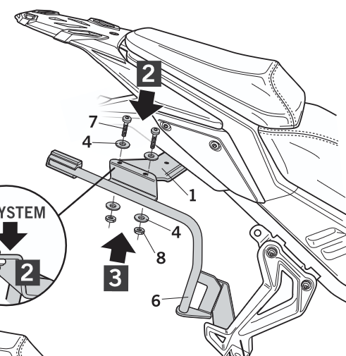

Ich habe meine Ideen zum Thema "SHAD 3P-Träger an die WN7 bauen" gesammelt.
Falls nicht bis zum Winter so etwas regulär angeboten wird, könnte ich mir vorstellen, einen ähnlichen Gepäckträger anzupassen:
Einen Shad 3P Träger für eine Voge 500 DS kaufen: Typ V0DS50IF
Montageanleitung: <https://www.shad.es/assets/anexos/ANEXO ... DS50IF.pdf> Mittelplatte 262695 an der WN7 montieren, dabei alternativ
- mit Verbindungsteilen anschrauben
- modifizieren
- passend nachbauen
Die Position muss berücksichtigen:
- genug Platz für Sozius-Füße, Beine, Po, auch mit SH38X-Koffern
- möglichst Blinkerposition unverändert.
- so schmal wie möglich bauen (die Voge 500 Mittelplatte ist evtl. unnötig breit)
Alternativ gingen noch ein paar andere Träger. Wichtig wäre eine kurze, gerade Anschraubkante wie z.B. bei
Honda Integra 750 (H0NG77IF)
Der vordere Befestigungspunkt muss an die Bolzen der Sozius-Fußrasten. Diese müssen durch längere Bolzen oder Schrauben ersetzt werden. Shad hat das beim S0BN21SF Gepäckträger (Suzuki Bandit 1200 GSF) mit M8x65 Schrauben DIN7380 gelöst.
<https://www.manualslib.de/manual/121650 ... e=3#manual>
Auch bei der HYOSUNG GV 125 wird so befestigt, mit M8x60 DIN7380: https://www.shad.es/assets/anexos/ANEXO ... GV18IF.pdf Zur Verbindung an diesen Punkten müssen Flacheisen-Streben angefertigt und angeschweisst werden (evtl. angeschraubt).
