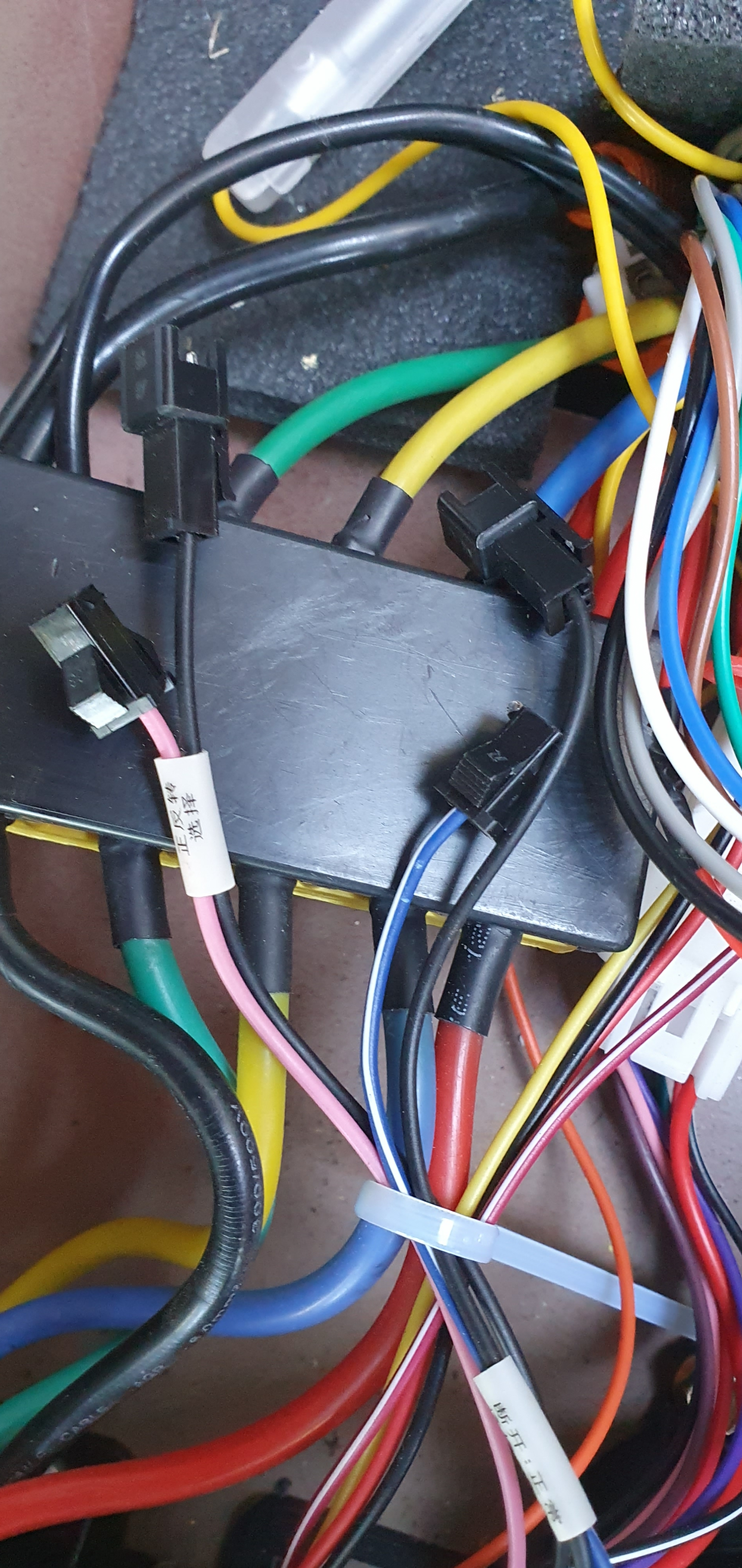

Moin erstmal. Da ich ebenfalls ein Fahrzeug von Saige (CargoRunner DoppelKabine) fahre und die Controller Kabel ebenfalls nur in Chinesischen Zeichen beschriftet sind, habe ich mir von jedem "Schriftzug" ein sehr gutes Foto gemacht und sie dann durch Google Lens übersetzen lassen. So ist das Kabel zur Umschaltung von 25Kmh auf 45Kmh ein Blau/Weißes und dort steht Sinngemäß getrennt=25Kmh verbunden=45Kmh. Controller ist ebenfalls ein YCK060065A-45 von OUBITE.

Hallo Hightower, hoffe das ich mit deinem Hinweis richtig liege und ich mich nun endlich mal an die Elektrik traue. Du bist ja in deinen Nachforschungen schon etwas weiter gekommen. Ich habe das blau weiße Kabel vor Augen, aber mit welchem Kabel müsste es verbunden werden. Habe mal ein Foto angehängt, vielleicht kannst du mir da helfen.
Mit besten Dank erstmal!
