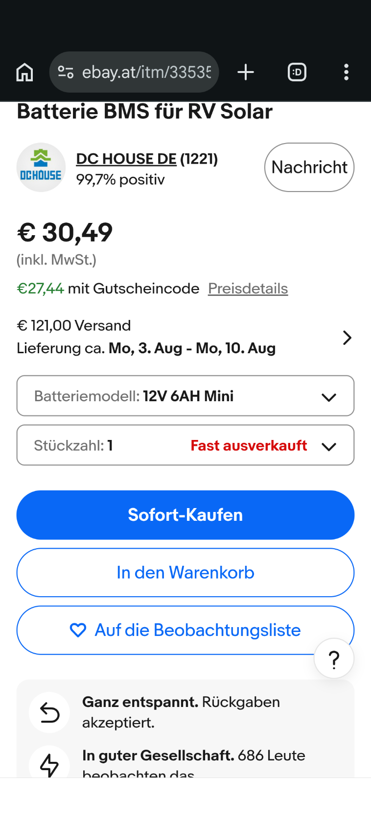

Die hier passt und es ist die selbe die der Kadett 1 damals verlinkt hatte.
https://www.ebay.at/itm/335354609903?var=544720043549
oder wenn´s schnell gehn muss mit PRIME dann hier: https://www.amazon.de/DCHOUSE-wiederau ... B0CPPBKL16

Re: Mängel und Problemlösungen CE 04
Wie sagt man bei euch in Österreich...bist du deppert.
Schau mal den Versand an !
